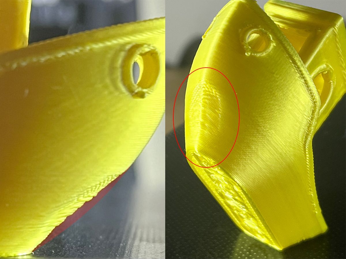

Toucan Posté(e) Mars 25, 2023 Partager Posté(e) Mars 25, 2023 (modifié) Bonsoir à tous ! Depuis un moment, mes petits benchys révèlent un défaut au niveau de la coque (outre le ghosting que je n'ai jamais réussi à supprimer). M'est avis qu'il s'agit d'un souci de refroidissement. Est-ce que ce genre de souci vous est déjà arrivé ? Pardon pour le manque d'info, je ne me rappelle plus à quelle température avait été imprimé ce benchy. Merci d'avance pour votre aide Edit : Sur l'image de gauche, la partie en rouge a été rajoutée sur Photoshop pour se rendre compte du profil original du benchy. Modifié (le) Mars 25, 2023 par Toucan Edit Lien vers le commentaire Partager sur d’autres sites More sharing options...
Motard Geek Posté(e) Mars 26, 2023 Partager Posté(e) Mars 26, 2023 En effet y'a du ghosting et pour voir si ça vient du refroidissement, tu peux faire le même print plus lentemps Lien vers le commentaire Partager sur d’autres sites More sharing options...
Toucan Posté(e) Mars 29, 2023 Auteur Partager Posté(e) Mars 29, 2023 Merci pour ta réponse ! Je n'ai pas eu le temps de retester un benchy plus lentement. J'essaye de le faire les jours prochains Il me semble aussi que ça pourrait venir de la chaussette en silicone qui obstrue un peu l'arrivée d'air. Je testerai ta piste et posterai le résultat ici. Lien vers le commentaire Partager sur d’autres sites More sharing options...

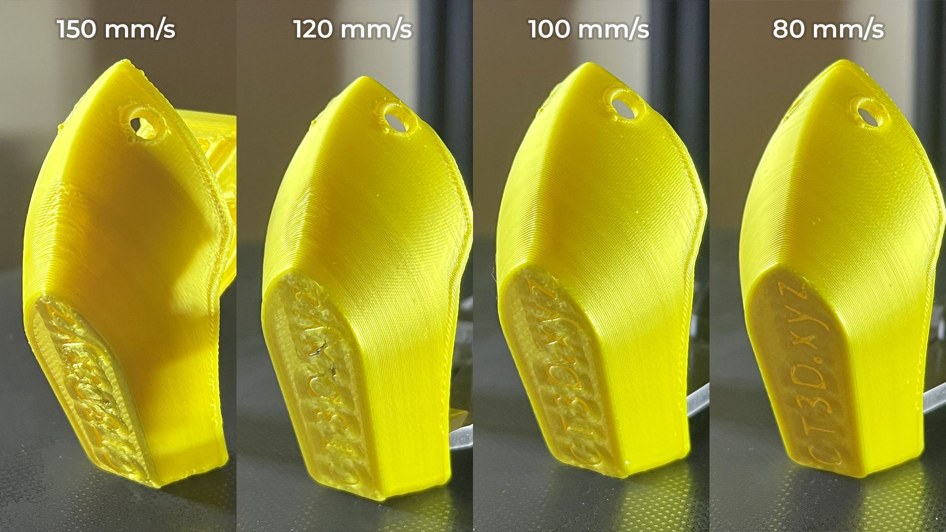

Toucan Posté(e) Mars 30, 2023 Auteur Partager Posté(e) Mars 30, 2023 Bonsoir, J'ai fait trois autres tests à 120, 100 et 80 mm/s. Naturellement, le plus lent est le plus propre. Un peu dommage pour une Super Racer... Lien vers le commentaire Partager sur d’autres sites More sharing options...
BennXeffect Posté(e) Mars 31, 2023 Partager Posté(e) Mars 31, 2023 resultats plutots evidents, avec le CNC, plus c'est lent, plus c'est propre, c'est une limite physique, on y peut rien. 150mm/s est vraiment tres rapide je trouve, surtout si c'est avec la nozzle/heat block stock (super cheap!!) de la SR. commence par faire le mod des fan (mets des blowers dignes de ce nom), stl facile a trouver sur thingyverse. Ce mod est obligatoire d'apres moi, un bon refroidissement est trop important pour laisser des fans pourri. Apres, si tu veux conserver une bonne vitesse generale, il y a un bon compromis dans la derniere beta de prusa slicer : plus le overhang est abrupt, plus le print ralenti (on peut aussi accelerer le fan proportionnellement au overhang, c'est tres malin). apres pour le ghosting, perso je n'en ai jamais eu avec la SR (mais jamais imprime plus rapidement que 110mm/s aussi), donc je ne suis pas sur, cela dit d'une maniere generale, un tweak sur l'acceleration devrait arranger la chose. PS: la difference sur la lisibilite de la premiere couche est frappante! c'est juste du a la vitesse ou il y a eu un changement d'offset Z entretemps? 1 Lien vers le commentaire Partager sur d’autres sites More sharing options...
Toucan Posté(e) Avril 6, 2023 Auteur Partager Posté(e) Avril 6, 2023 Merci pour ta réponse complète. Je teste tout ça durant le week-end de trois jours qui arrive, et je te tiens au courant. Le 31/03/2023 at 05:00, BennXeffect a dit : PS: la difference sur la lisibilite de la premiere couche est frappante! c'est juste du a la vitesse ou il y a eu un changement d'offset Z entretemps? Juste la vitesse :) Lien vers le commentaire Partager sur d’autres sites More sharing options...
