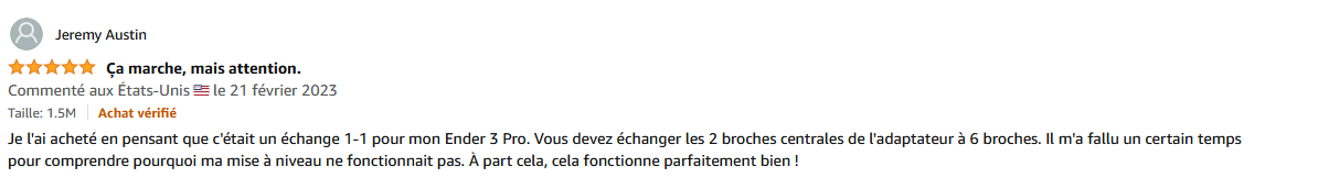

drolito Posté(e) Mars 27, 2023 Partager Posté(e) Mars 27, 2023 (modifié) Bonjour, J'ai un problème apparu il y a 2 jours : l'extrudeur s'est arrêté de tourner en plein print, je me suis aperçu qu'un des 4 mini câbles du câble de raccordement de l'extrudeur s'était coupé. J'ai donc acheté un câble de remplacement (https://www.amazon.fr/dp/B07PZWXBFB?ref=ppx_yo2ov_dt_b_product_details&th=1). J'ai regardé ensuite et l'extrudeur faisait des aller retour (comme une vibration : avant-arrière-avant-arrière ... etc). J'ai modifié le moteur et cela faisait toujours la même chose. J'ai ensuite cherché un peu et je vois ce commentaire concernant le câble que j'ai acheté : Pensez-vous que ce puisse être cela qui ne fonctionne pas bien ? Est-ce le driver de ma carte mère et est-ce qu'il va me falloir alors la changer ? Merci d'avance pour votre contribution. Edit : en regardant à nouveau le câble sur amazon il est effectivement indiqué qu'il faut modifier les deux broches du milieu. Je vais donc faire cela et j'espère que ce sera la solution à mon problème. Je vous tiendrai au courant pour ceux que cela pourrait intéresser. Modifié (le) Mars 27, 2023 par drolito Lien vers le commentaire Partager sur d’autres sites More sharing options...
Savate Posté(e) Mars 27, 2023 Partager Posté(e) Mars 27, 2023 il y a 2 minutes, drolito a dit : Pensez-vous que ce puisse être cela qui ne fonctionne pas bien ? oui (dans tous les cas, ça ne risque rien) il y a 2 minutes, drolito a dit : Est-ce le driver de ma carte mère et est-ce qu'il va me falloir alors la changer ? Essaye d'abord d'inverser les deux câbles.. 1 Lien vers le commentaire Partager sur d’autres sites More sharing options...
hyoti Posté(e) Mars 27, 2023 Partager Posté(e) Mars 27, 2023 il y a 8 minutes, Savate a dit : oui (dans tous les cas, ça ne risque rien) Essaye d'abord d'inverser les deux câbles.. Comme tu as du sortir l'ancien cable, compare les cablages. c'est sûrement cela. 1 Lien vers le commentaire Partager sur d’autres sites More sharing options...
