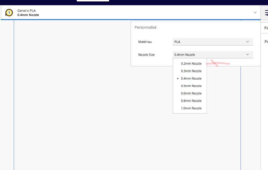

Bonjour (débutant en impression 3D),
Peut-on mettre une buse en 0.2 sur une mirza s ?
Existe t'il des profils dans cura pour changer la dimension de la buse ?
Bonne journée

Pour la buse de 0.2mm, je dirais a priori oui, je ne connais pas cette imprimante
est- ce que elle ne s'appellerait pas plutôt Mizar S de chez Greetech ?
https://www.lesimprimantes3d.fr/comparateur/imprimante3d/geeetech/mizar-s/
Pour Cura il suffit de mettre la bonne valeur là :

Concernant la buse, l'important est aussi de savoir si elles sont disponibles en 0.2.
Je ne sais pas si sur cette imprimante ce sont des buses spécifiques ou un des standards.
Sinon habituellement, aucun souci pour monter de 0.2 à 0.8 voire 1mm
