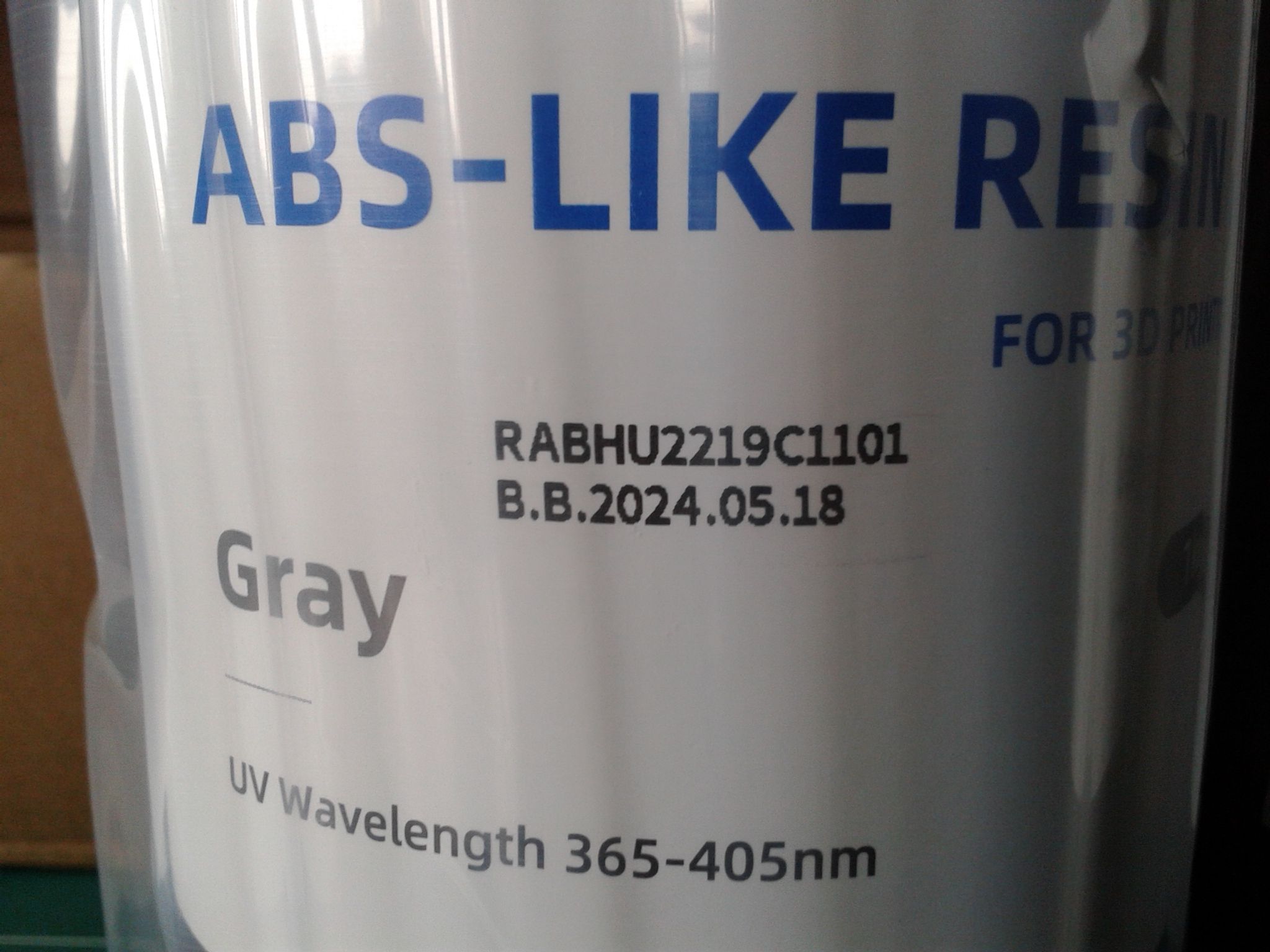

Anycubic a généreusement pensé à ajouter deux bouteilles d'un kilo de résine UV "Anycubic ABS Like resin+ Gray" (Reçu quelques jours plus tôt, avec, dans le plus gros carton, un "Anycubic Wash & Cure Plus" pour un autre test, actuellement en sujet de découverte. )

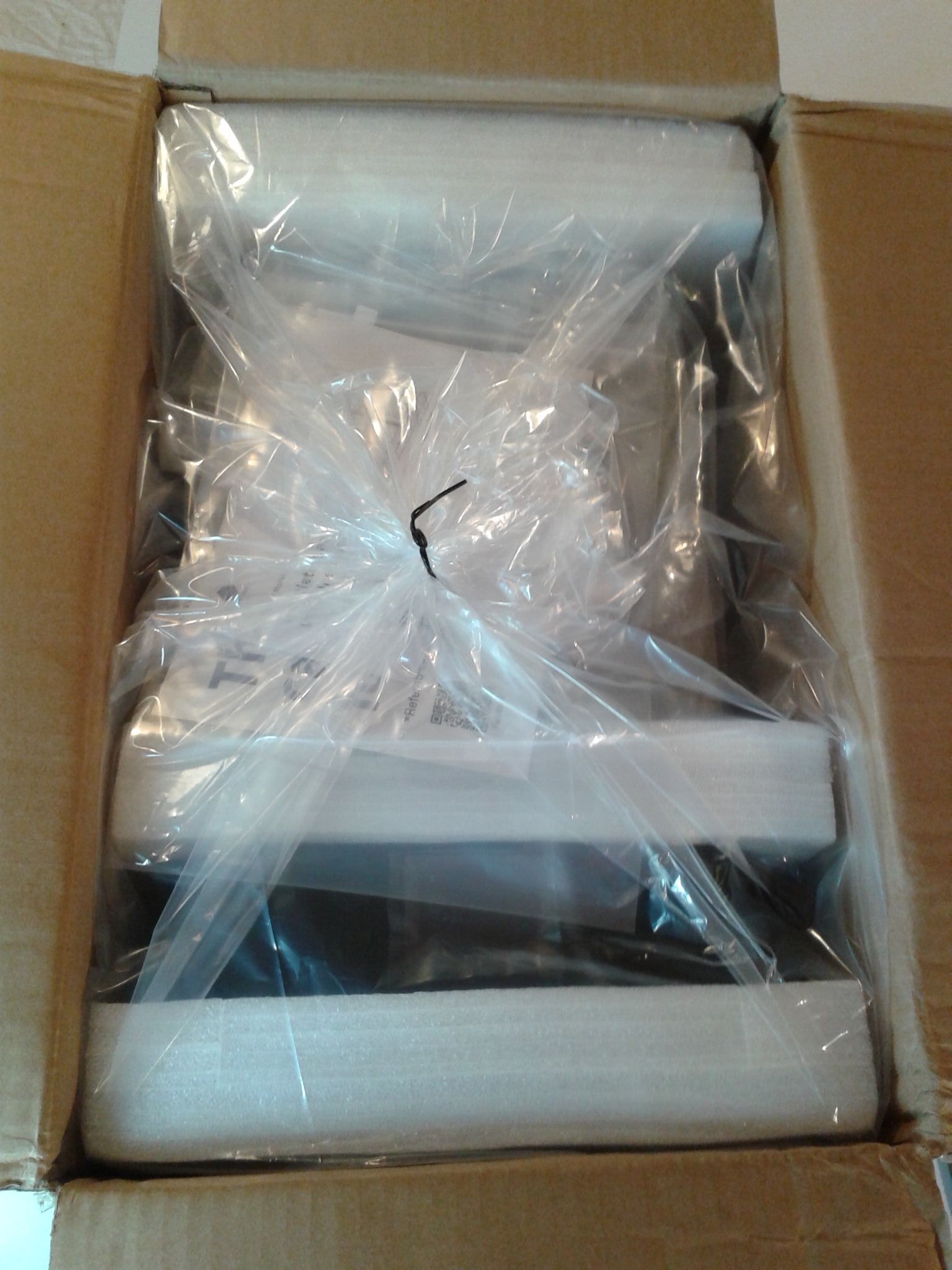

Déballage et inventaire
Bien protégé dans un grand sachet plastique et calé dans des plaque de mousse découpés sur mesure.
IMG_20230327_144131.thumb.jpg.3117ceba10f67421dcd9ecf911c16f9b.jpg IMG_20230327_144244.thumb.jpg.89a20382bff88be42d7fe1b05fae908c.jpg image.thumb.jpeg.2a2c7f4ee3559b17b185c3a2feecc273.jpeg
IMG_20230327_145157.thumb.jpg.573635ffab36524835c9233b81566856.jpg IMG_20230327_144704.thumb.jpg.c27439b1e3e779c0c673f7aa17dff16c.jpg IMG_20230327_144820.thumb.jpg.22ca24fd717ecd78b8508cfe93db65a4.jpg IMG_20230327_145225.thumb.jpg.18734d7145af949e513e5207dd9d6500.jpg image.thumb.jpeg.df0e56db656eba8fc9dbcc9ef2c65372.jpeg image.thumb.jpeg.411cc96b88035132b4b3cdb8a2d0eb38.jpeg image.thumb.jpeg.0f7494cc53916367162adfdc2d1d2008.jpeg image.thumb.jpeg.487fd7a11dcc48b2cdc73a77838c372a.jpeg

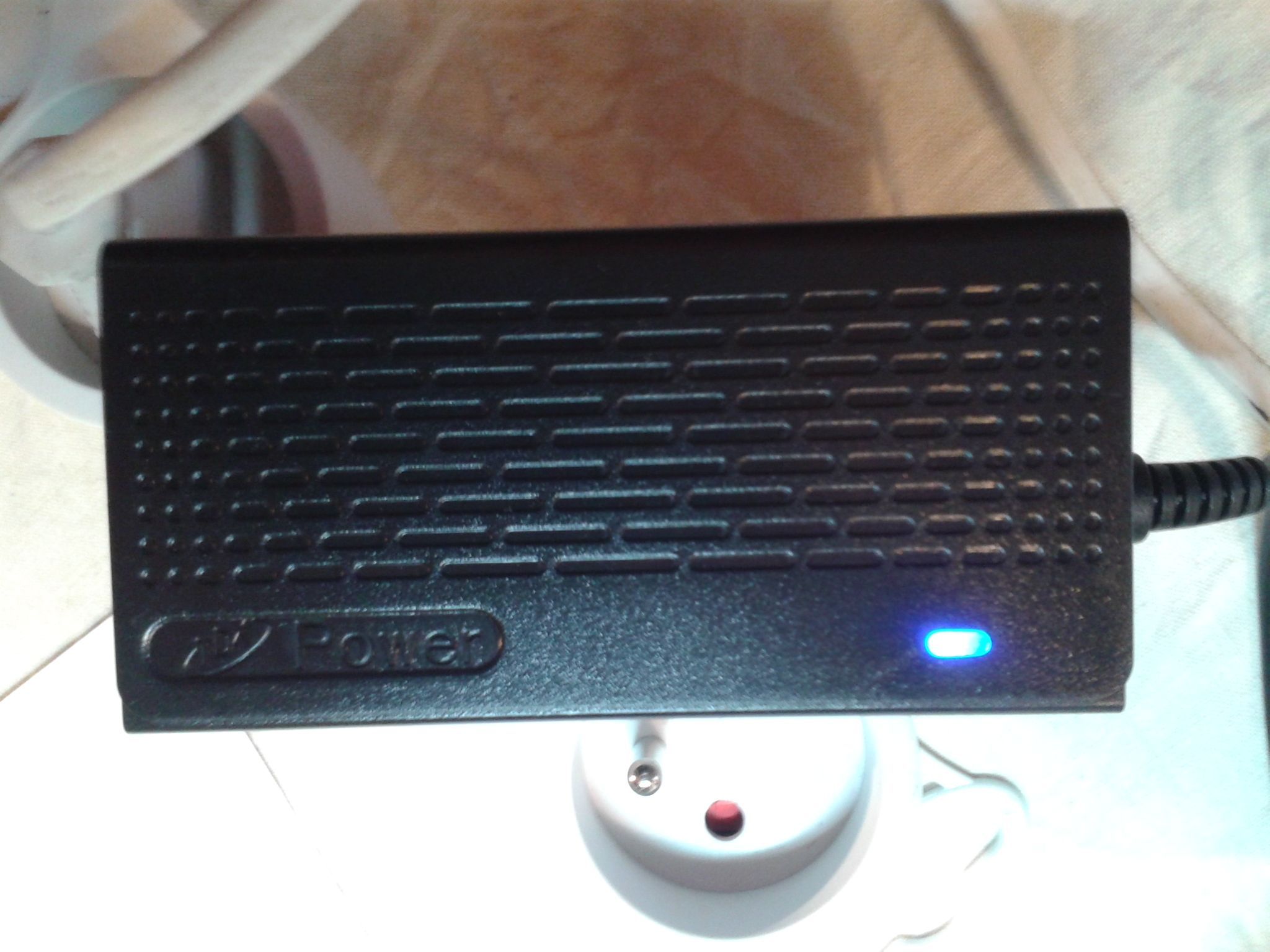

    • Adaptateur secteur 24.0V 2.5A 60W (positif au centre) câble d’environ 145 cm connecteur inclut.

Penser a étiqueter l'adaptateur secteur de 24.0V 2.5A 60W ( exemple "APM2" ) pour facilement l'identifier et ne pas risquer de le confondre avec celui d'une autre machine.

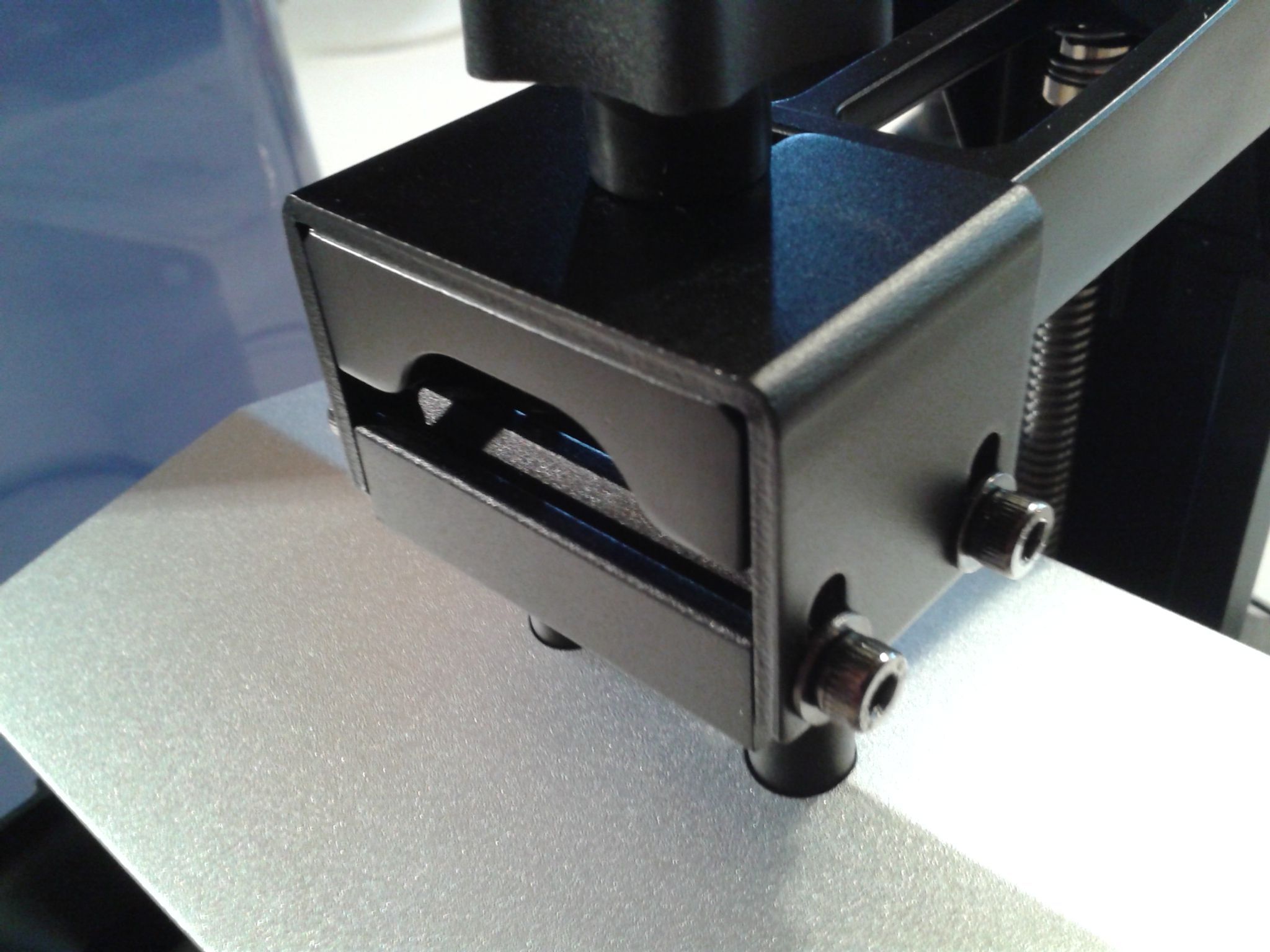

image.thumb.jpeg.2e73e877f2d4f2695e6f8f8a1eea33f3.jpeg image.thumb.jpeg.c41ebdb95687904f17b9bb82bca4acf1.jpeg image.thumb.jpeg.ac670ec452e8dd7e2c723faa73678ce6.jpeg image.thumb.jpeg.62c09095daa2456020be50363caec3c1.jpeg
Le porte-à-faux, la molette de fixation du plateau.
Bien identifier le capteur de fin de course Z et ce qui le déclenche quand Z est au plus bas ( LED témoins rouge allumé quand déclenché )

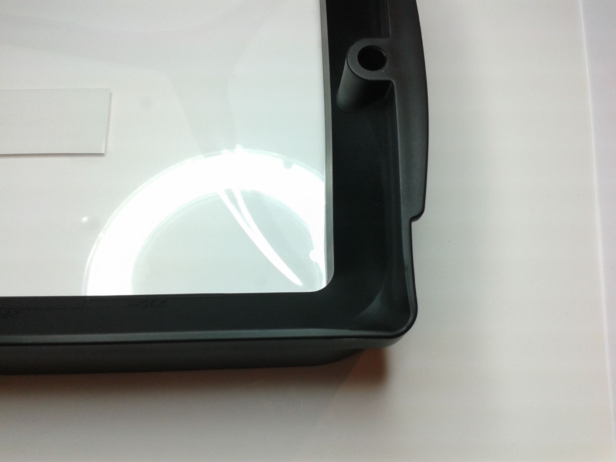

La surface (cadre) supérieure est une "plaque" autocollante résistante.
L'on peut identifier
  • les quatre butées en plastique qui ressortent a chaque coins pour maintenir le capot en place,
  • les ouvertures taraudé pour les deux vis de fixation du VAT,
  • et les renfoncements où les "pied" du VAT doivent se caler.

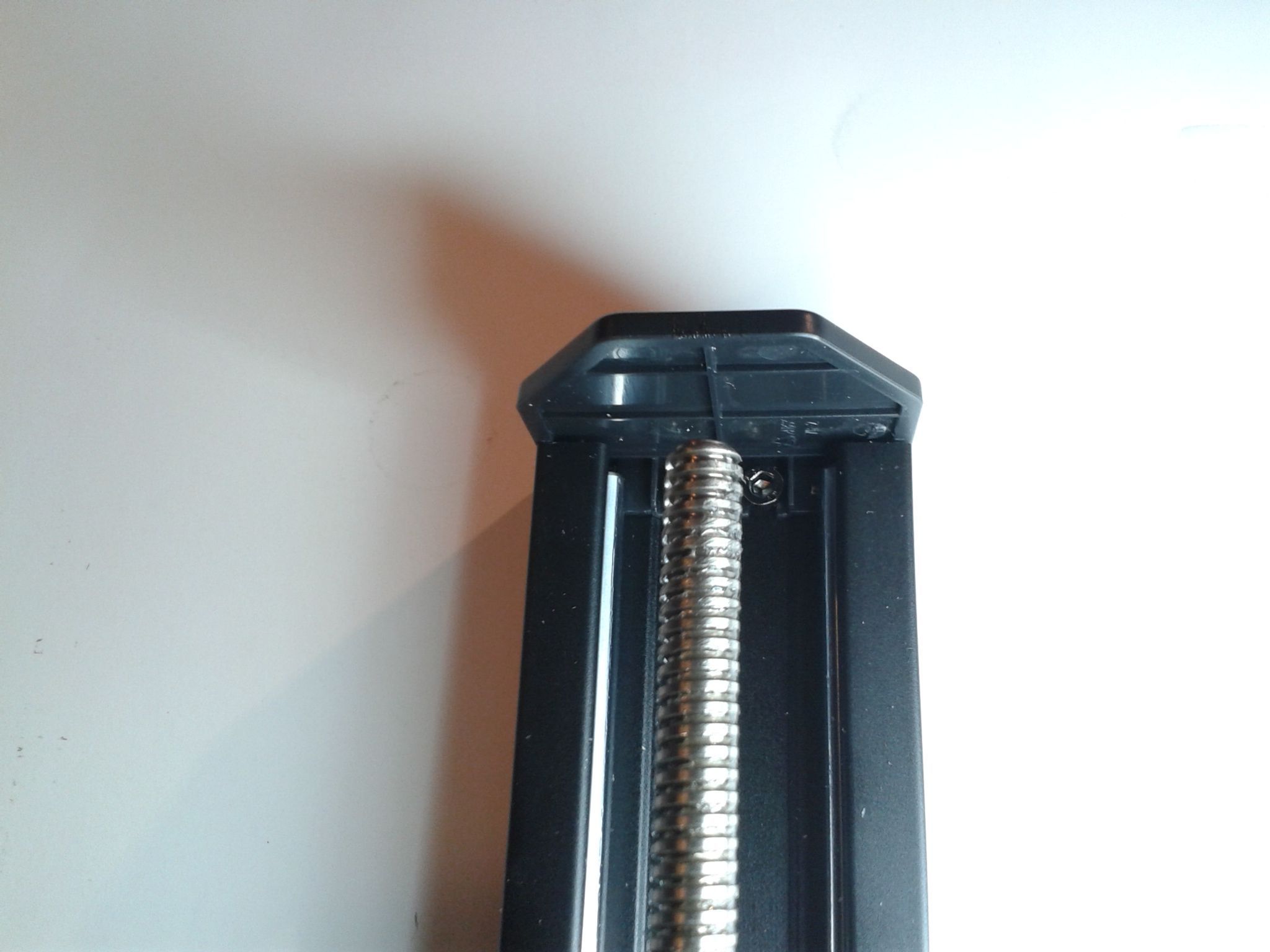

image.thumb.jpeg.dd6b2f8a94251c01ae918f77b18cea59.jpeg image.thumb.jpeg.d5eb4b58b01252013d6907d383cdd351.jpeg image.thumb.jpeg.42292c85f89e9314d1f836ea7066943a.jpeg image.thumb.jpeg.86745bcf8fd557ed7cfbbf177ed8bd9d.jpeg image.thumb.jpeg.45d92a399e8ff4568d197f40a4d76ab5.jpeg image.thumb.jpeg.26acd767e69ab21fe106ec44d8aeab43.jpeg
Le Porte-à-faux (ou cantilever) n'a pas un habituel rails linéaire a roulement, mais un système de deux barre lisse pour permettre de stabiliser l'ensemble.

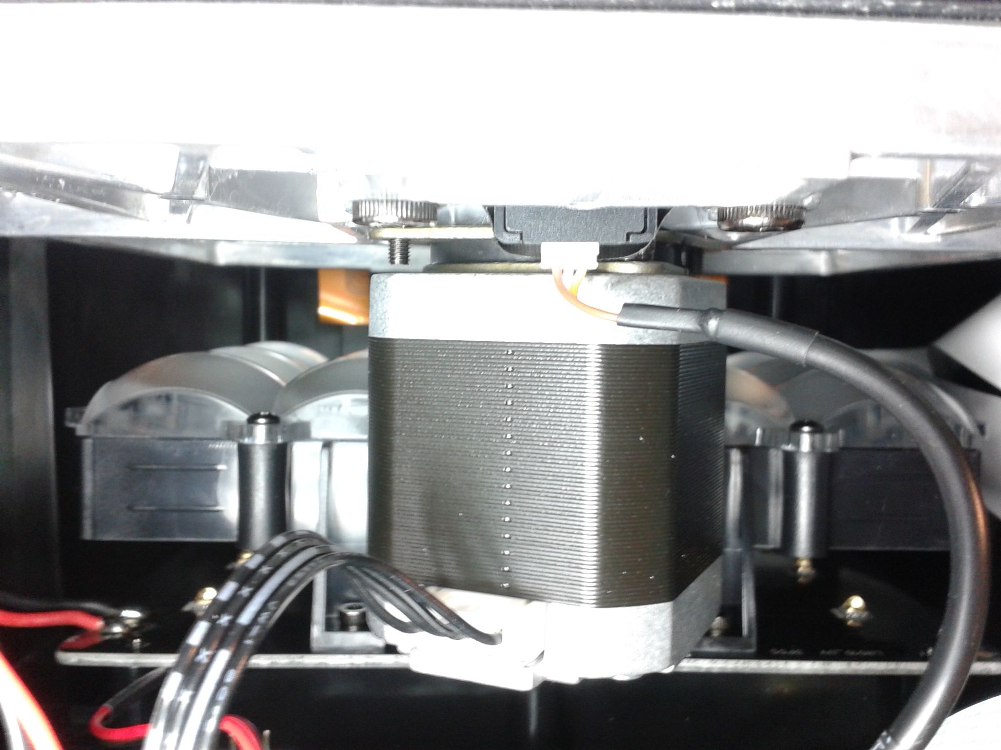

image.thumb.jpeg.c55b103182d91de46c2b857bfe44dd4a.jpeg image.thumb.jpeg.82ea967bc29b3edd53aed3cd411a31b9.jpeg image.thumb.jpeg.f634b7553f7b244fc85ba833dcc8f814.jpeg image.thumb.jpeg.98da57b9b62af5020572de8ebe1de00d.jpeg image.thumb.jpeg.501e502492d65b64dea8a864c4466738.jpeg image.thumb.jpeg.5f19f0529a94b1bef05292b5579ed758.jpeg image.thumb.jpeg.2e65c7ba9044fa73949e64051e1d071f.jpeg image.thumb.jpeg.70bba4a71bfecdb0c322e63174fdfb88.jpeg image.thumb.jpeg.7ab0d402095b56b532d201d59eda1c03.jpeg

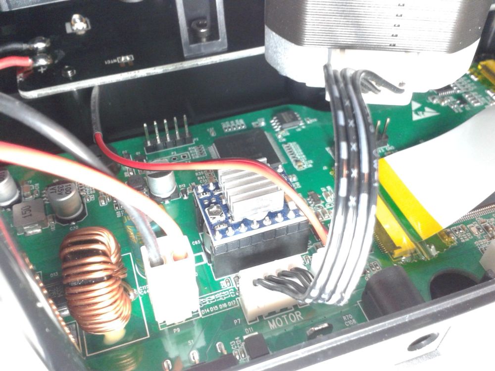

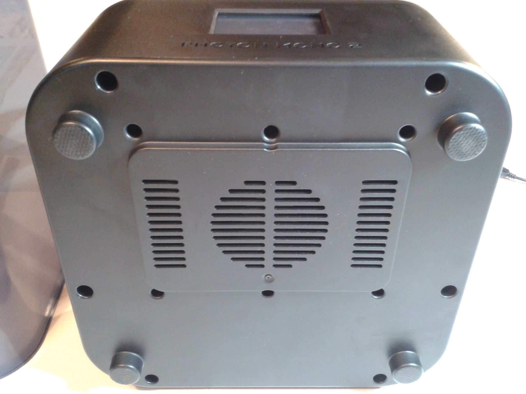

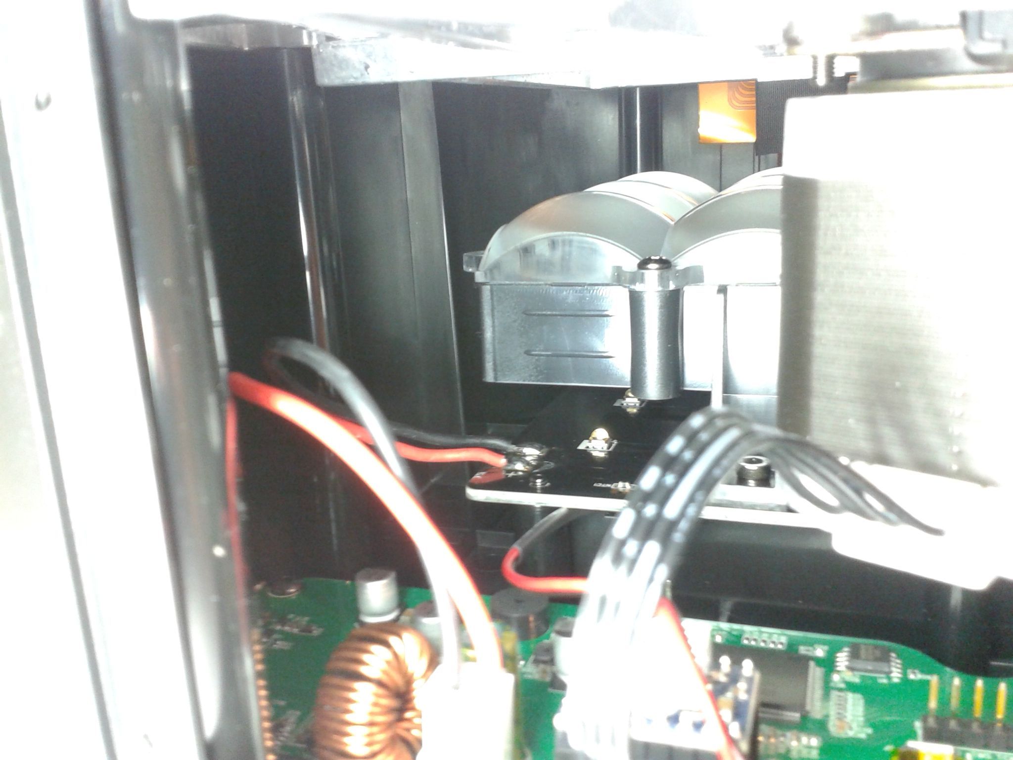

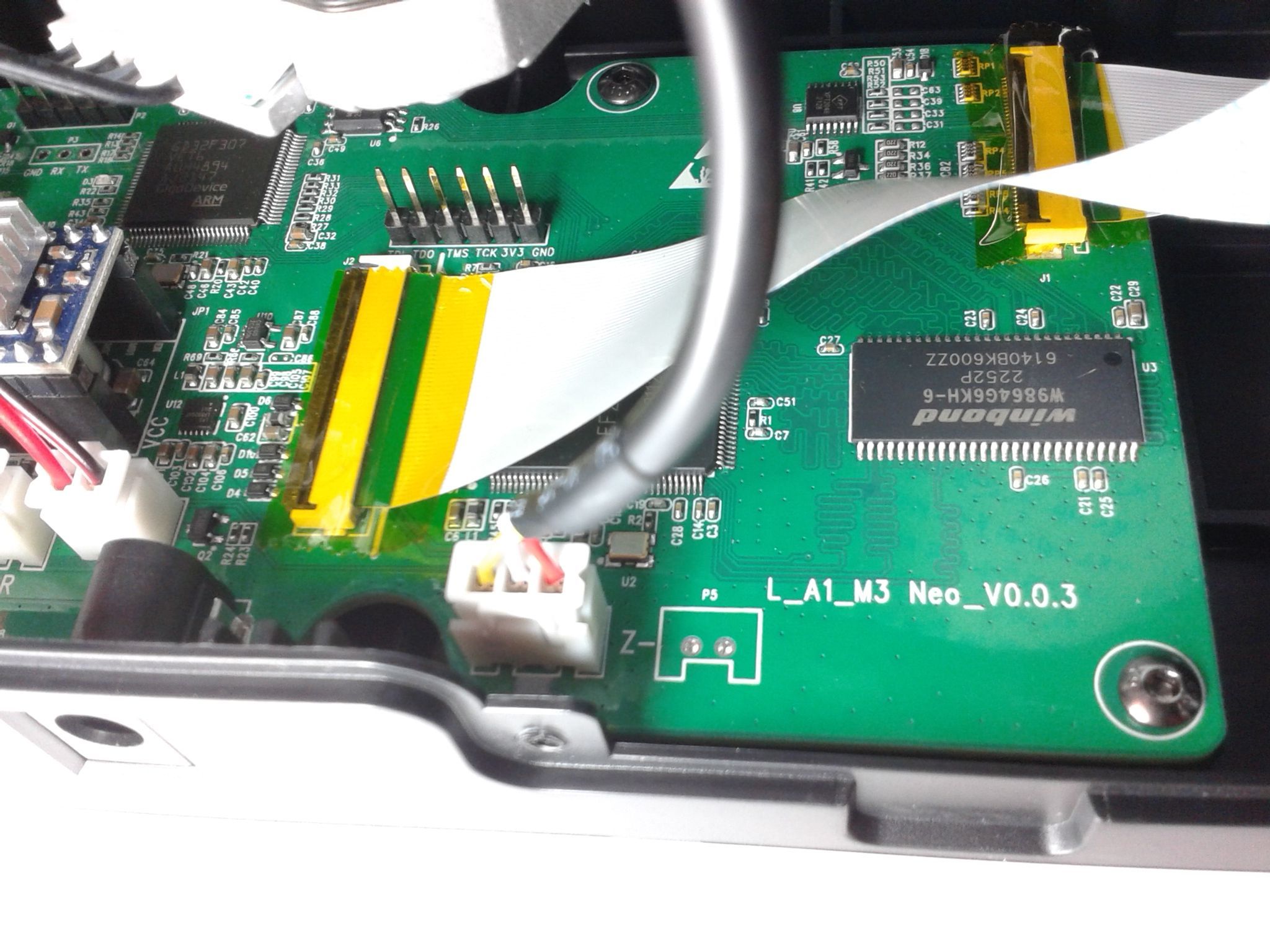

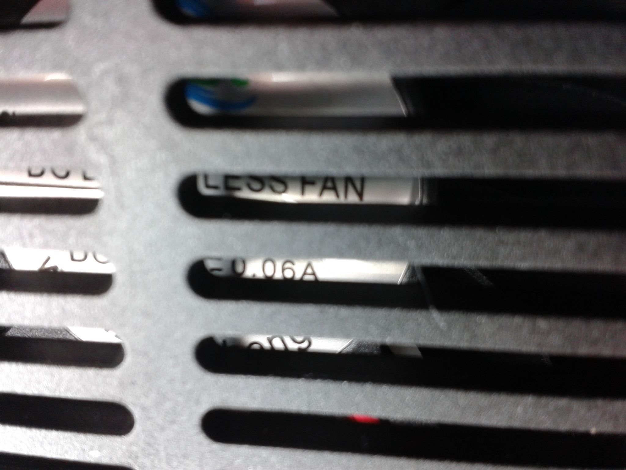

Une ouverture ( un cache ) a l'arrière permet de rapidement accéder et inspecter l'intérieur de la machine.
En dessous, l'on distingue un ventilateur 24V 0.006A (dimensions ?)

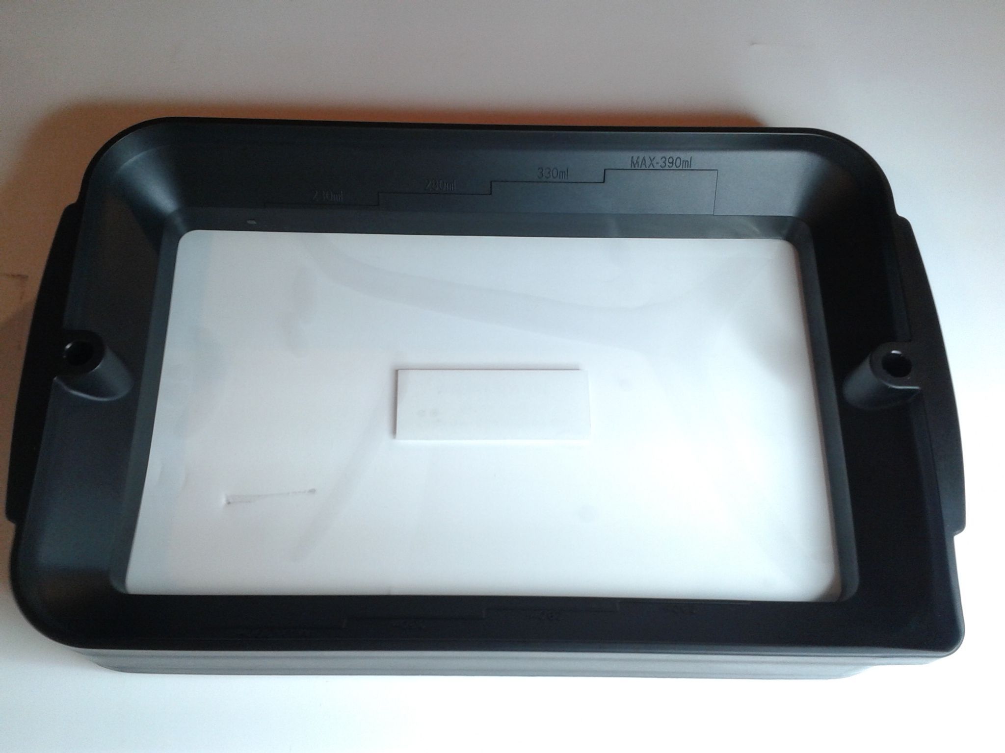

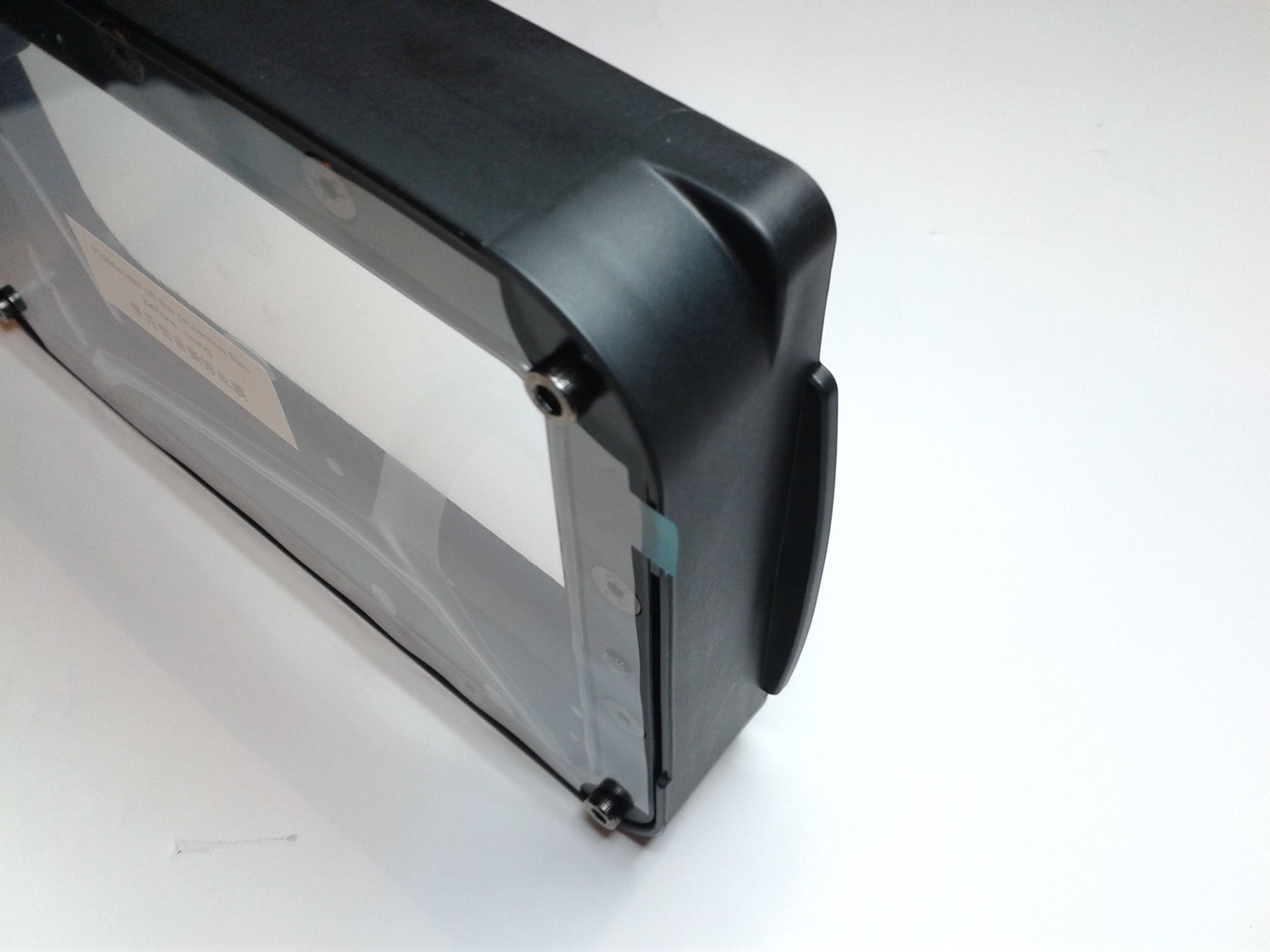

image.thumb.jpeg.1accfc42c56640cc3d9cbac1de6a2229.jpeg image.thumb.jpeg.06a5591d5d589315a44427f4d933bc68.jpeg image.thumb.jpeg.3ea69b455425827ad62921a8c3756cd6.jpeg image.thumb.jpeg.acf841029d6f5a4caacf0d37c607302d.jpeg image.thumb.jpeg.a41a40d936908e17ac62b96fd6dcaf2a.jpeg

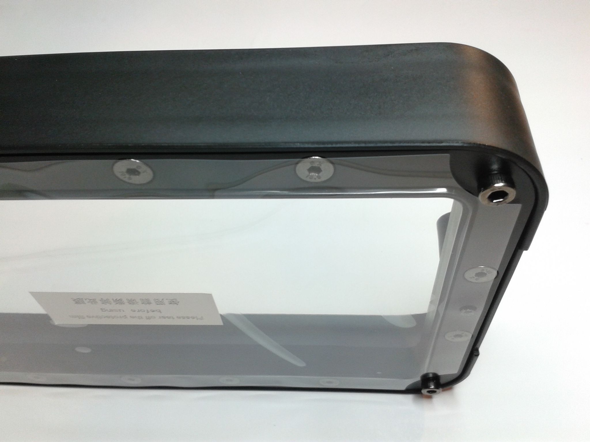

le VAT ( réservoir de résine, avec FEP sertie sur un cadre en plastique, donc moins de vis pour le changer mais rend délicat voir impossible l'utilisation de FEP en format feuilles )
Fréquence de résonance du FEP mesuré ( principal ) 311 Hz (, puis moins forte 574 Hz )

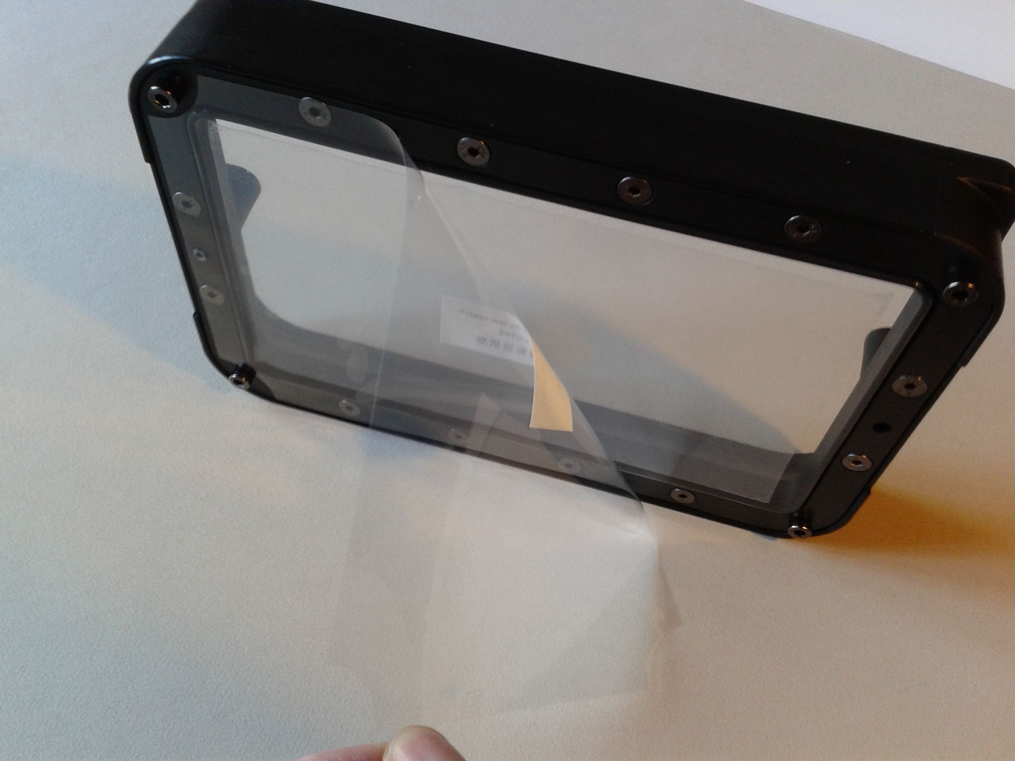

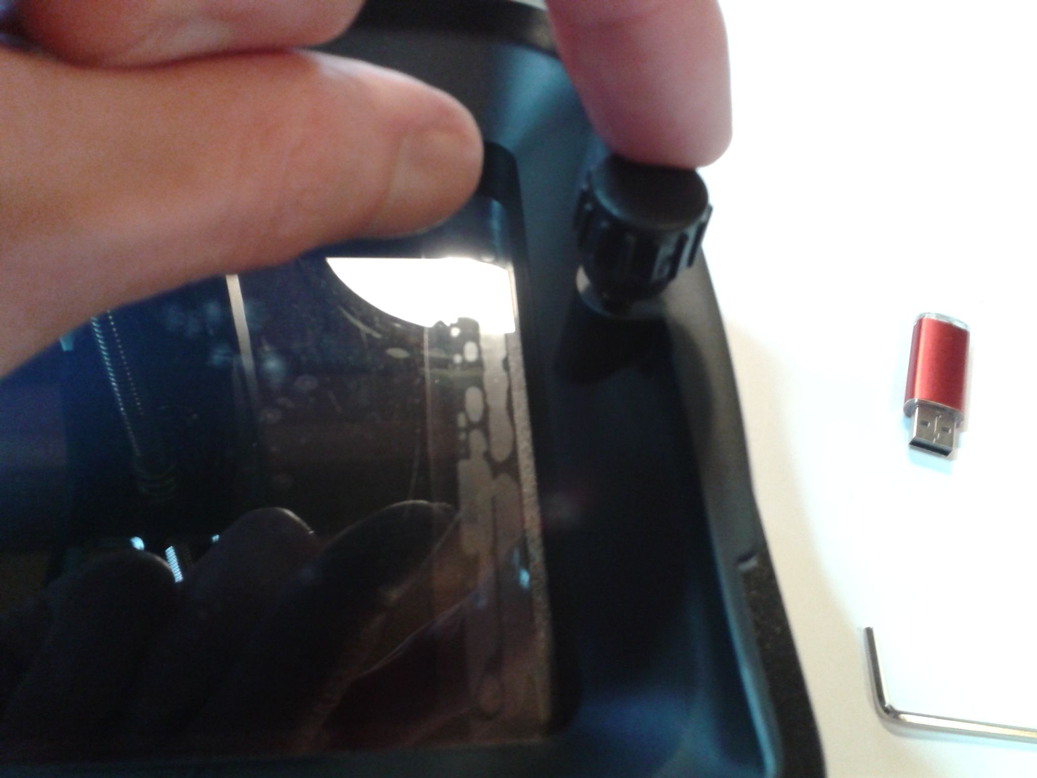

Nettoyer l'écran, enlever partiellement le 1er film de la protection d'écran, placer la protection d’écran, décoller petit à petit ce qu'il reste du film tout en marouflant pour chasser les bulles d'aire.
image.thumb.jpeg.460d8133623d2f3da7abaa0c9e1b9027.jpeg image.thumb.jpeg.6e40dd04f79cad0ea92c128ae726b452.jpeg image.thumb.jpeg.99059e4eecb996c50505b298473f9d3d.jpeg
Quand la protection est bien en place et qu'il n'y a plus de bulles d'air, enlever le dernier film.

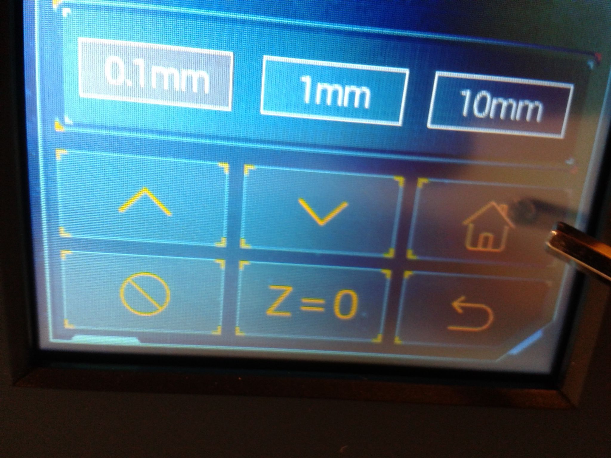

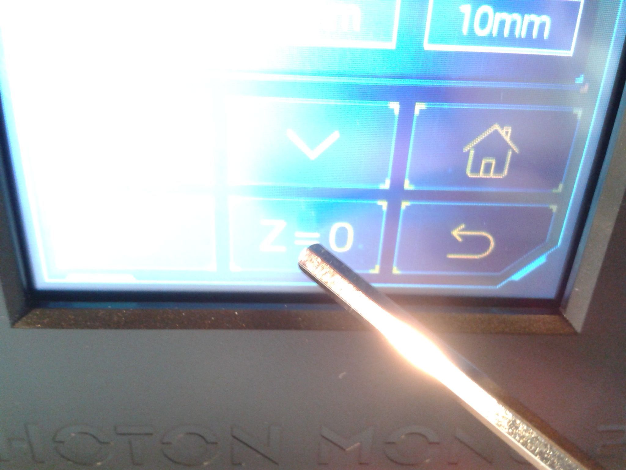

Après un "Home", tout en maintenant le plateau avec une main, serrage en au moins deux fois et en croix des vis d'ajustement du plateau.
image.thumb.jpeg.7b0d26a0fa54c9374cfc6df7e28c50de.jpeg image.thumb.jpeg.3b3f8505602abebf60d0bde7861c5cca.jpeg
cliquer "Z=0", valider "Setting Z=0?" avec "Enter" et de nouveau "Enter" pour relever le plateau.
image.thumb.jpeg.a1774f0db7d343ff02d2bd235864f76e.jpeg image.thumb.jpeg.c40a13156a3aff26de357760a55cea5b.jpeg image.thumb.jpeg.3a490cea41b3b068f385532156526d21.jpeg

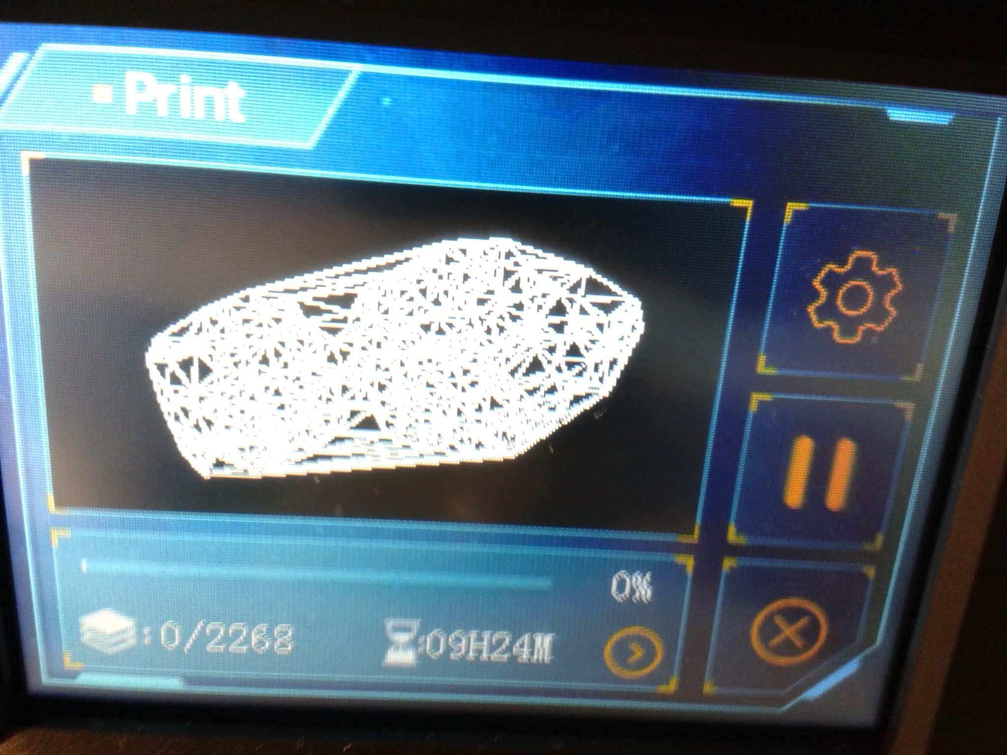

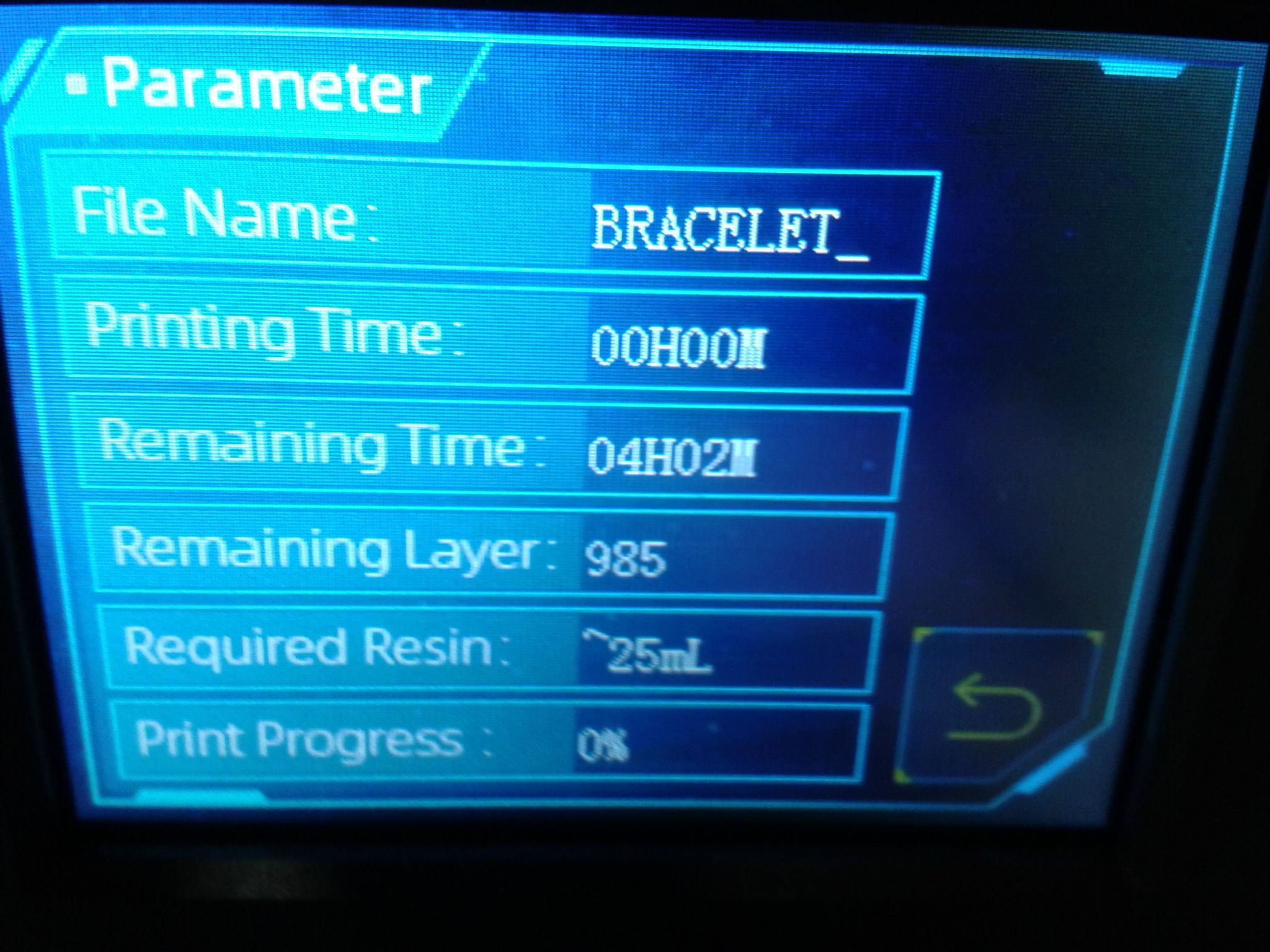

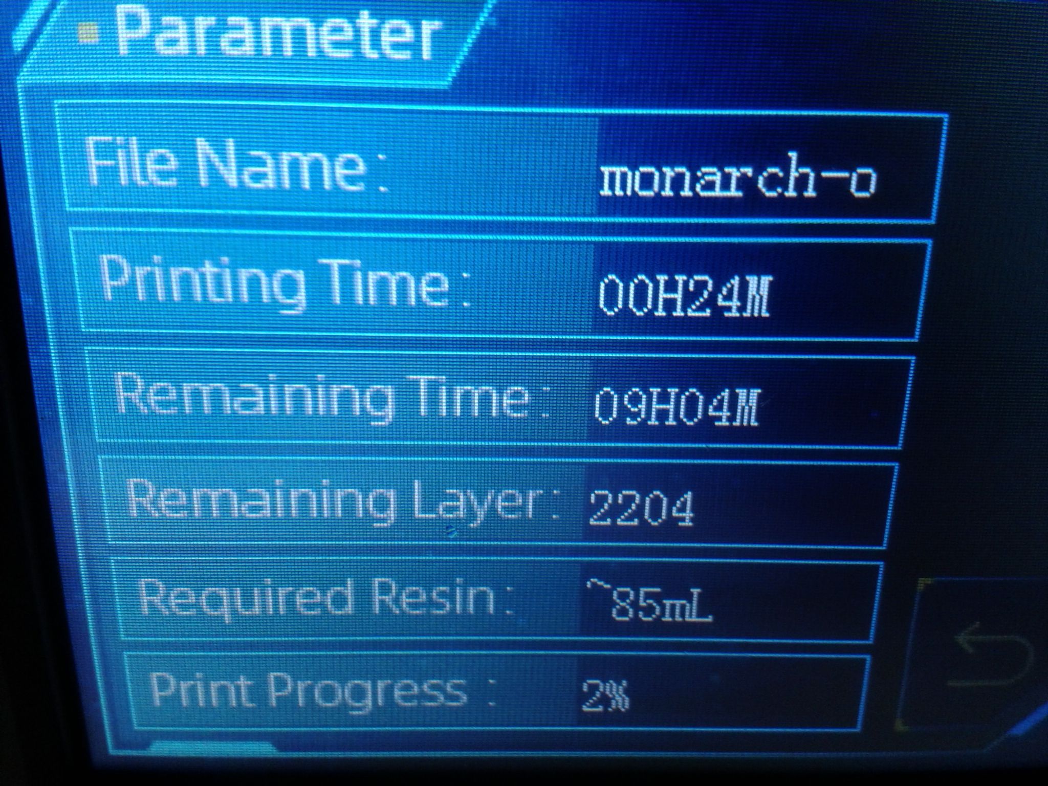

Insérer la clé USB ( Ici j'ai ajouté une étiquette sur la face visible quand inséré pour plus tard faciliter l'utilisation )
et lancer une impression via le menu de "Print" ... ne pas oublier de remettre le capot de protection anti-UV.

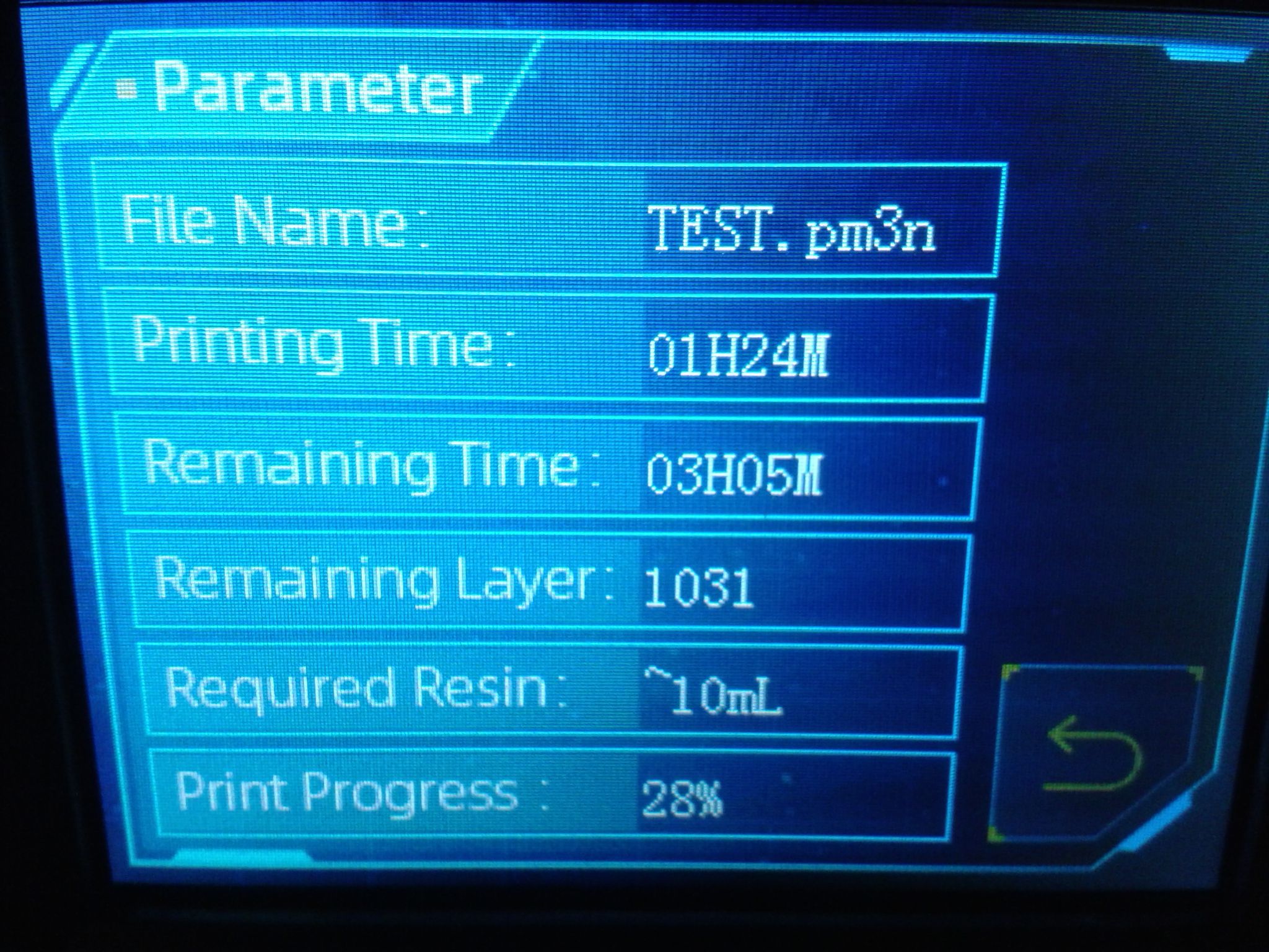

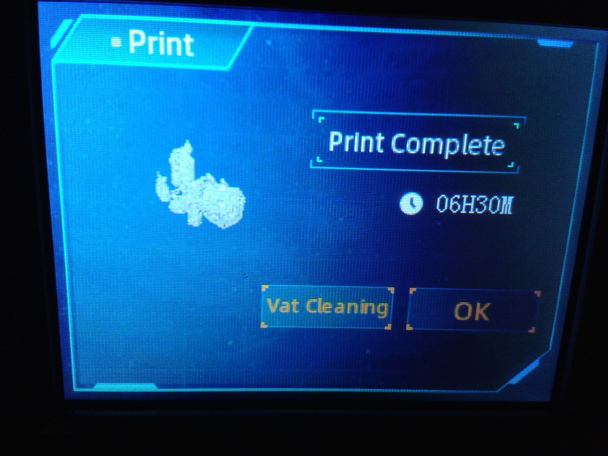

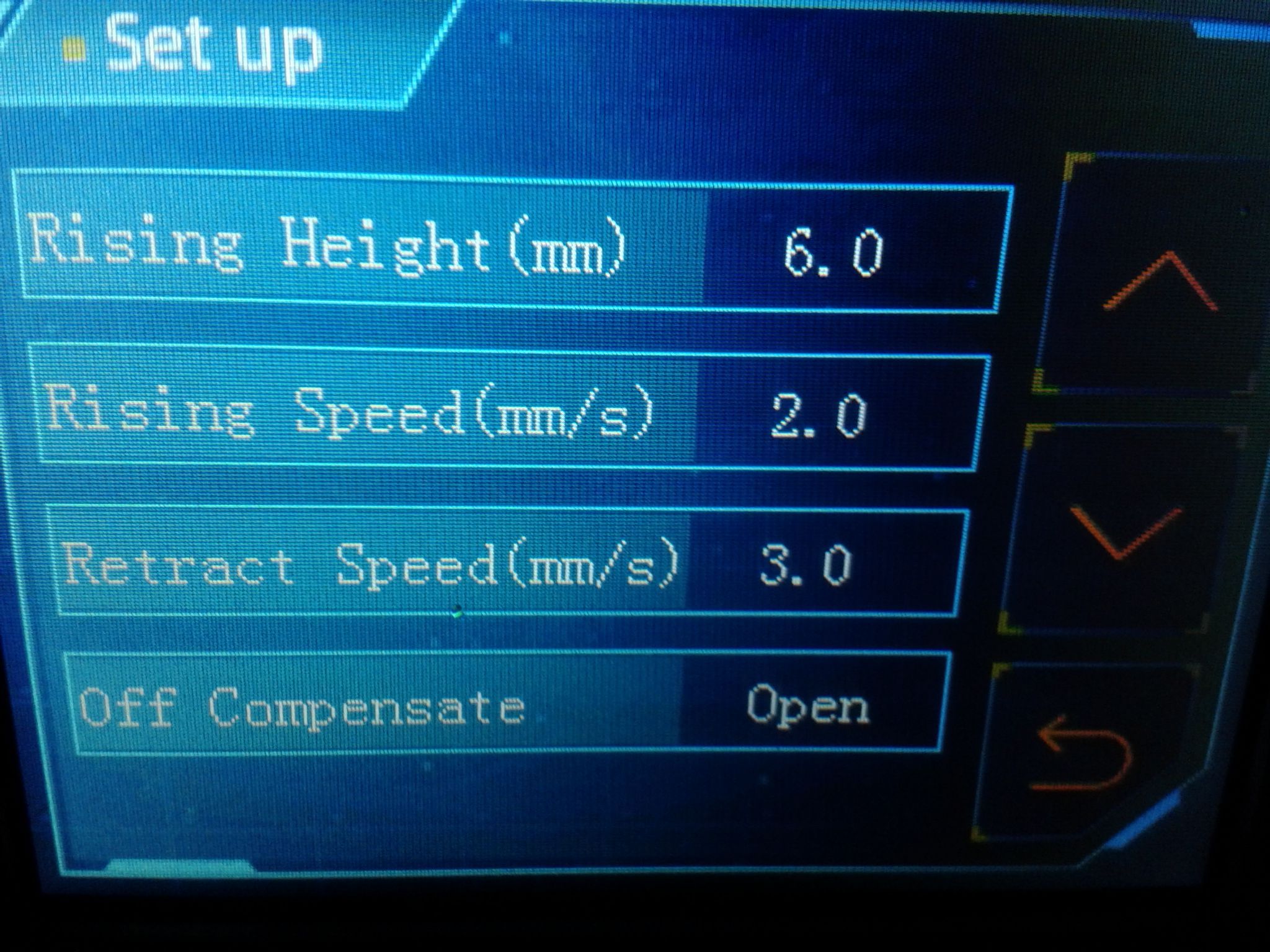

Détail des menus de l'écran de contrôle
image.thumb.jpeg.4b998d74400a6cdacd09bdcd17eb5ae4.jpeg image.thumb.jpeg.a30c4773a9ceee6a659697faa19db0bd.jpeg

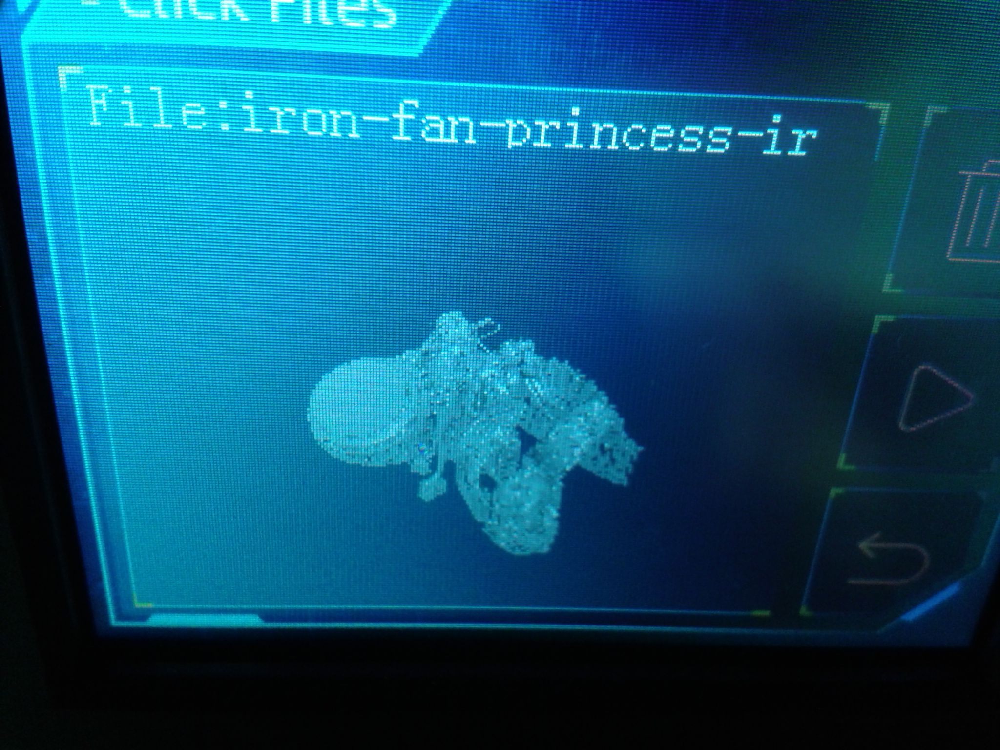

Menu "Print" sans, puis avec, la clé USB fournie de connectée
image.thumb.jpeg.359ac36378ebc9aa311b7046cd28deb0.jpeg image.thumb.jpeg.532b60393f4f836a99c1f9677a90a68d.jpeg

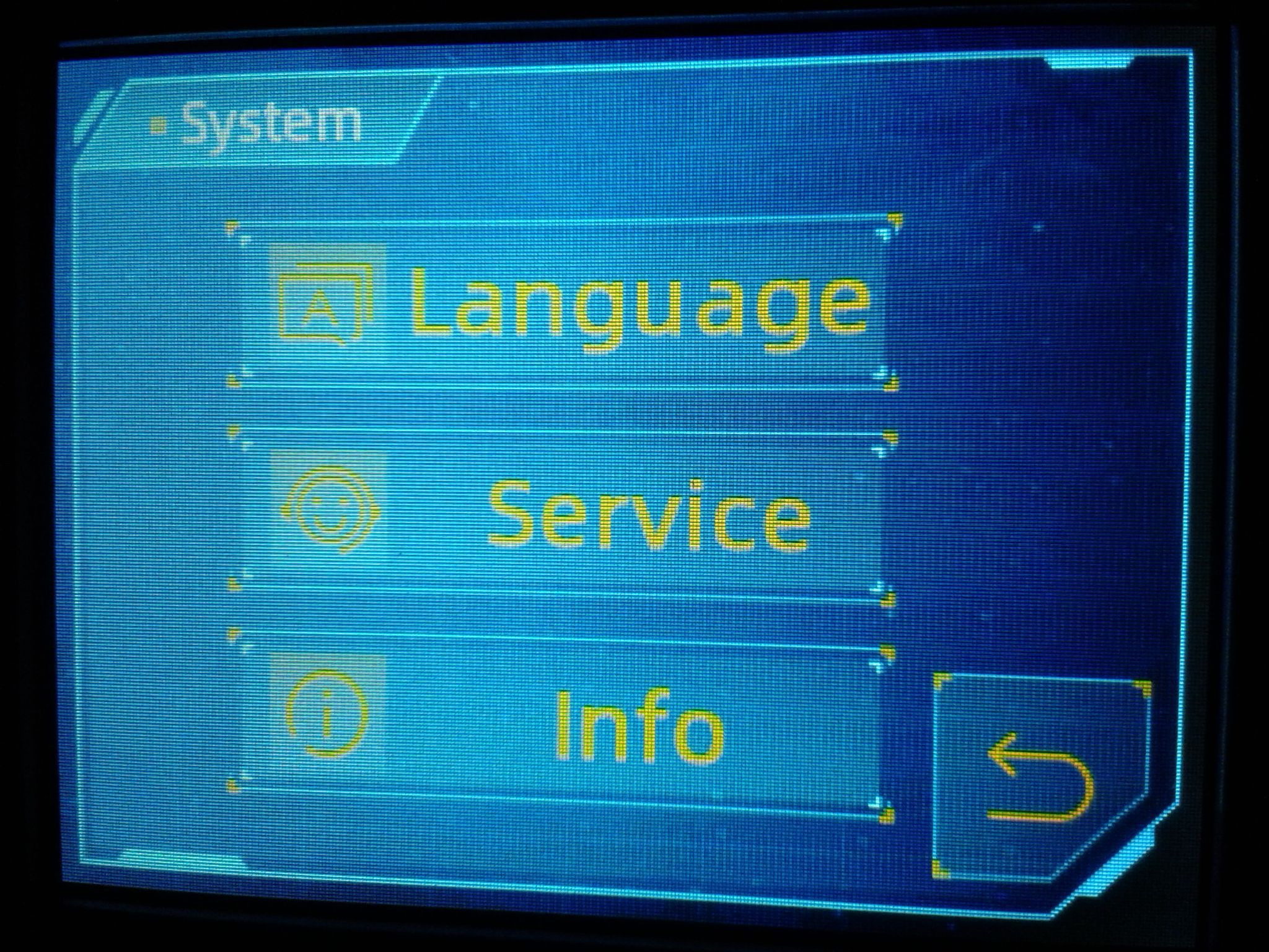

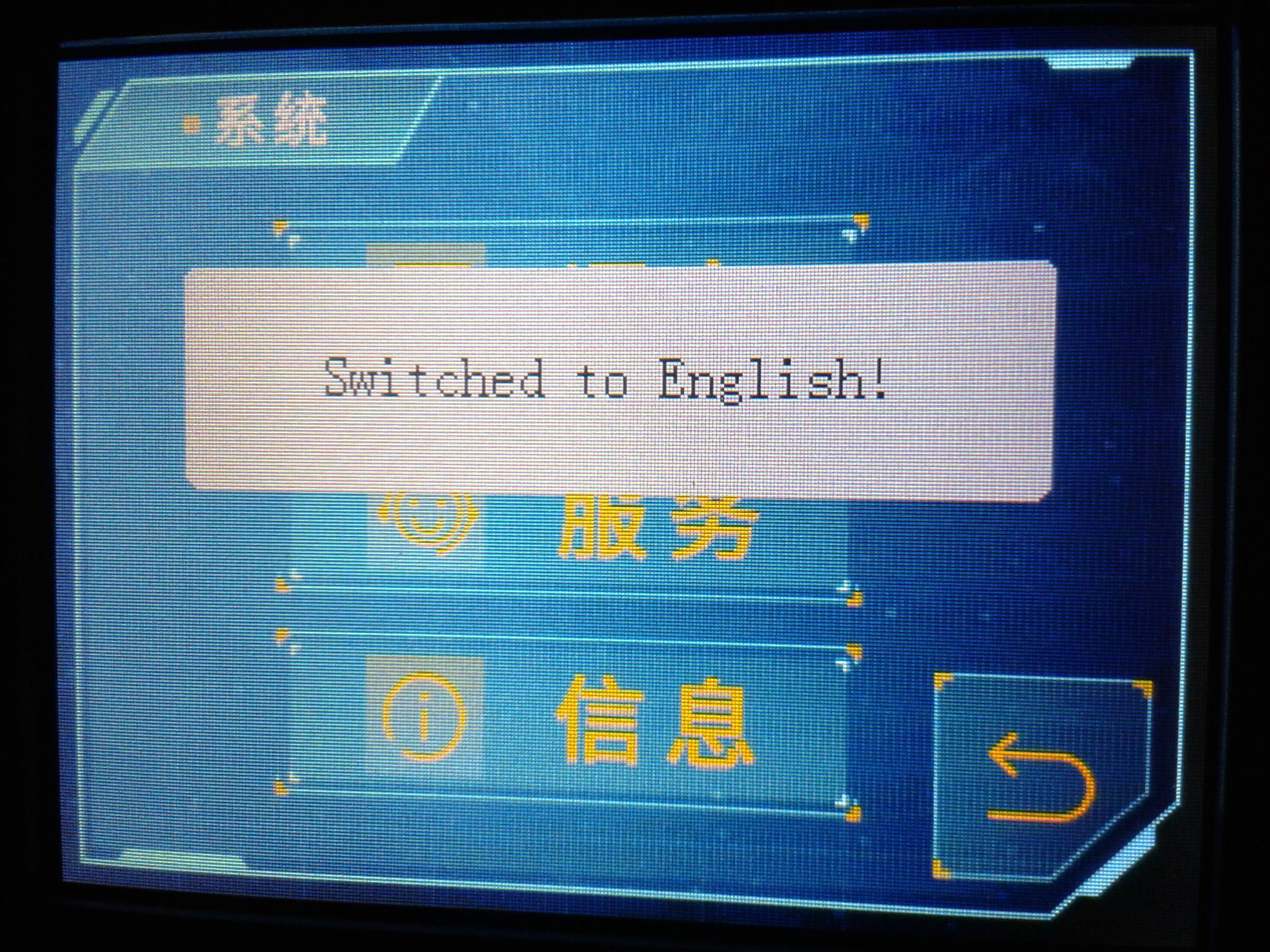

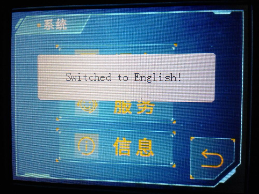

Menu "System" ( "Language" pour permuter entre l'anglais et le chinois )
image.thumb.jpeg.d213d76579e674fe8c1303a46dd46bcb.jpeg image.thumb.jpeg.46d7933328a10ed289a9dde0a0e61af4.jpeg image.thumb.jpeg.2f7587485852b2c3c3abd3959b9d2af5.jpeg
Menu "System" > "Service"
Menu "System" > "Info" ( Avec une zone qui "bip" et si on y appuis 4 fois cela affiche la version du ? )
image.thumb.jpeg.9e6e43c2d13e195a7db52aa2e7adbf8c.jpeg image.thumb.jpeg.07c9b2e83693133989d0dd7a1c5f1b79.jpeg
Menu "Tools"
Menu "Tools" > "Move Z"

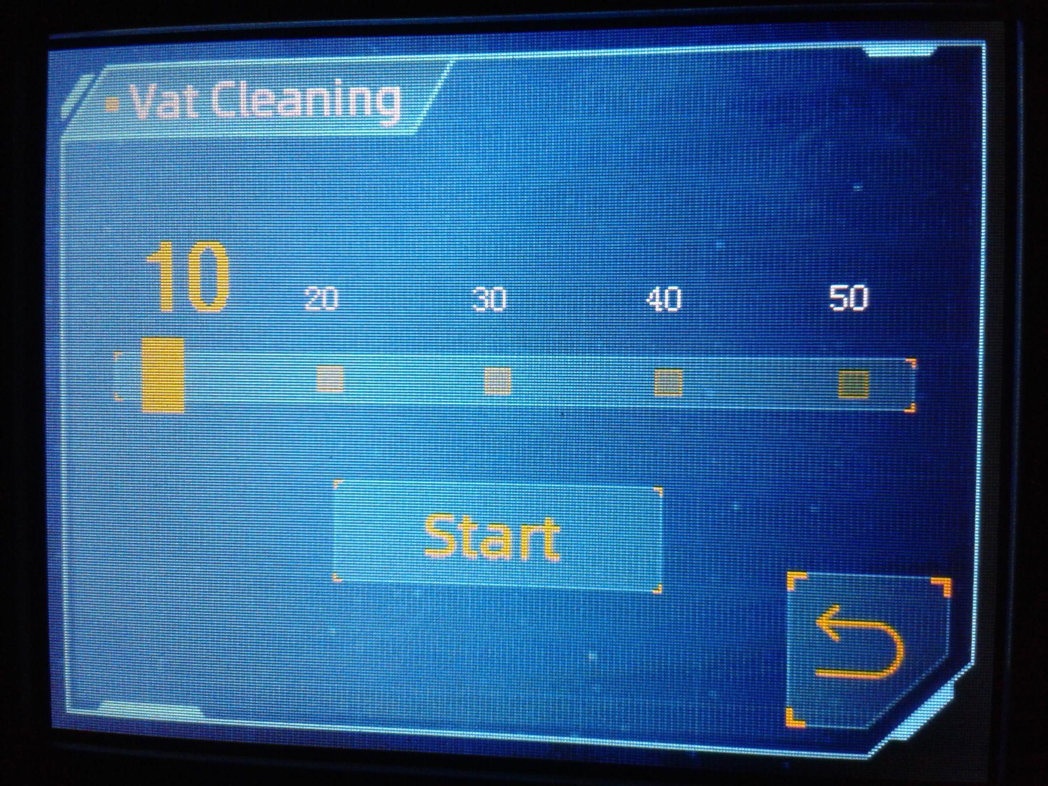

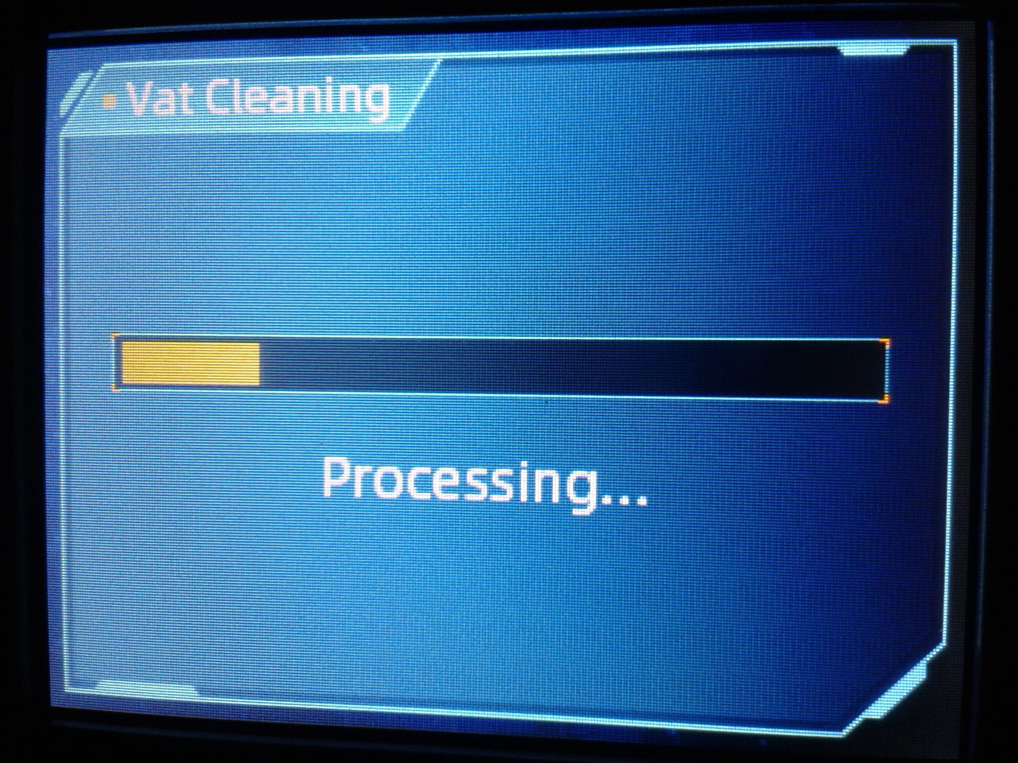

Menu "Tools" > "Vat Cleaning"
image.thumb.jpeg.a91a7eea1f37291e8d9301a70f41a782.jpeg image.thumb.jpeg.eb9d5edde90a0a144b7a1bb7382bcf44.jpeg image.thumb.jpeg.ca7a2a92e360bbee377de1330610ad90.jpeg

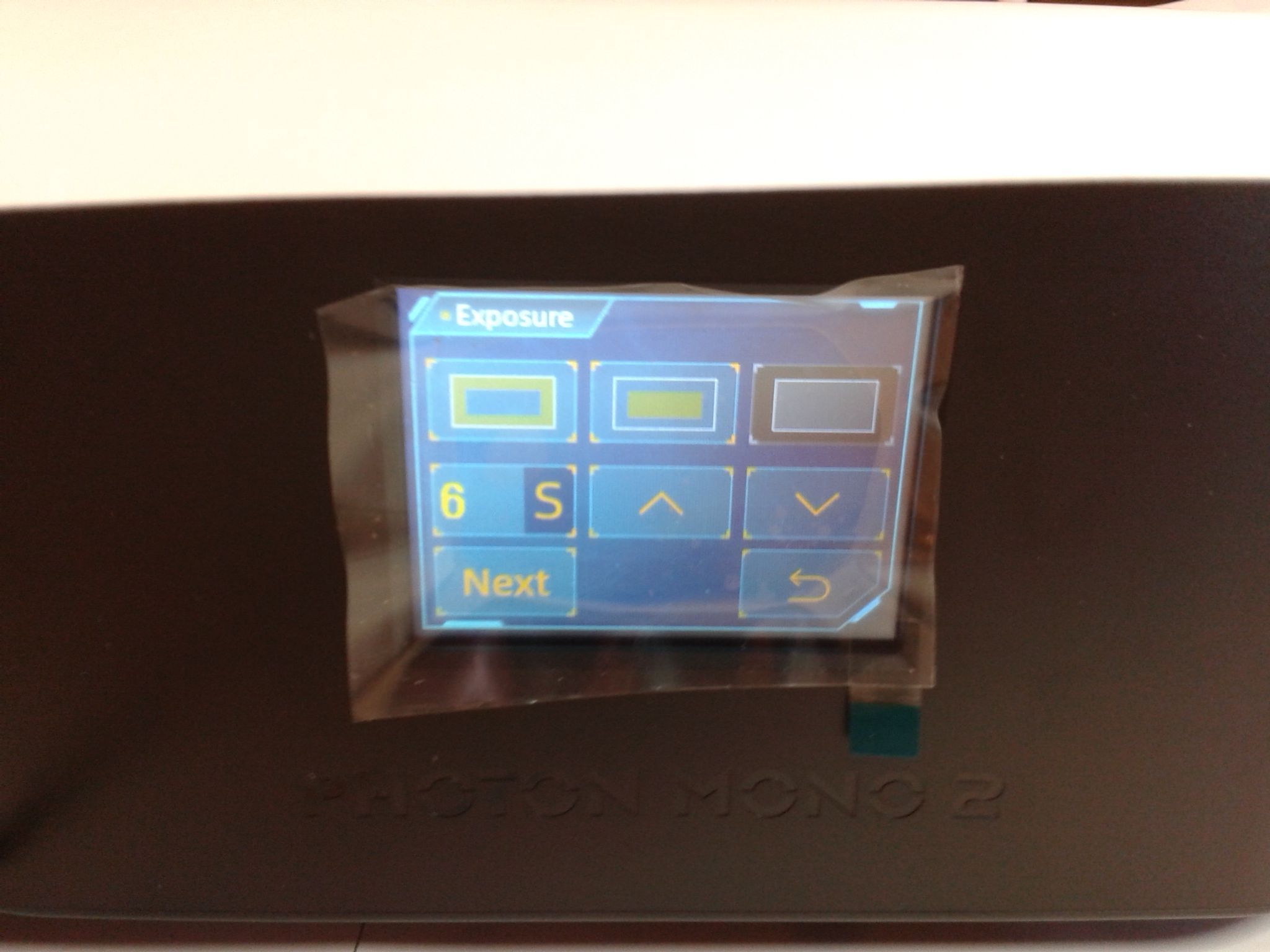

Menu "Tools" > "Exposure"
Menu "Tools" > "Status" (ici après avoir fait 3 essais interrompus d'impression a vide)

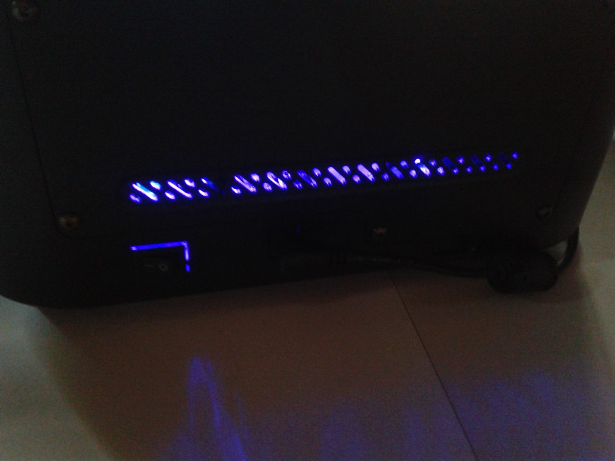

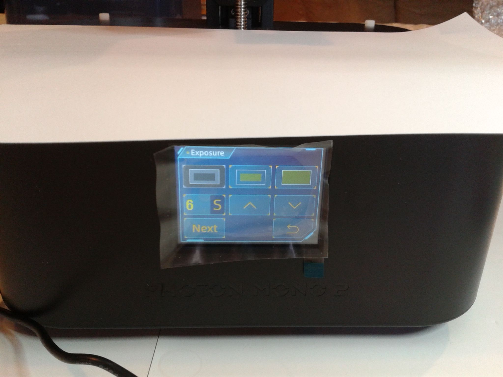

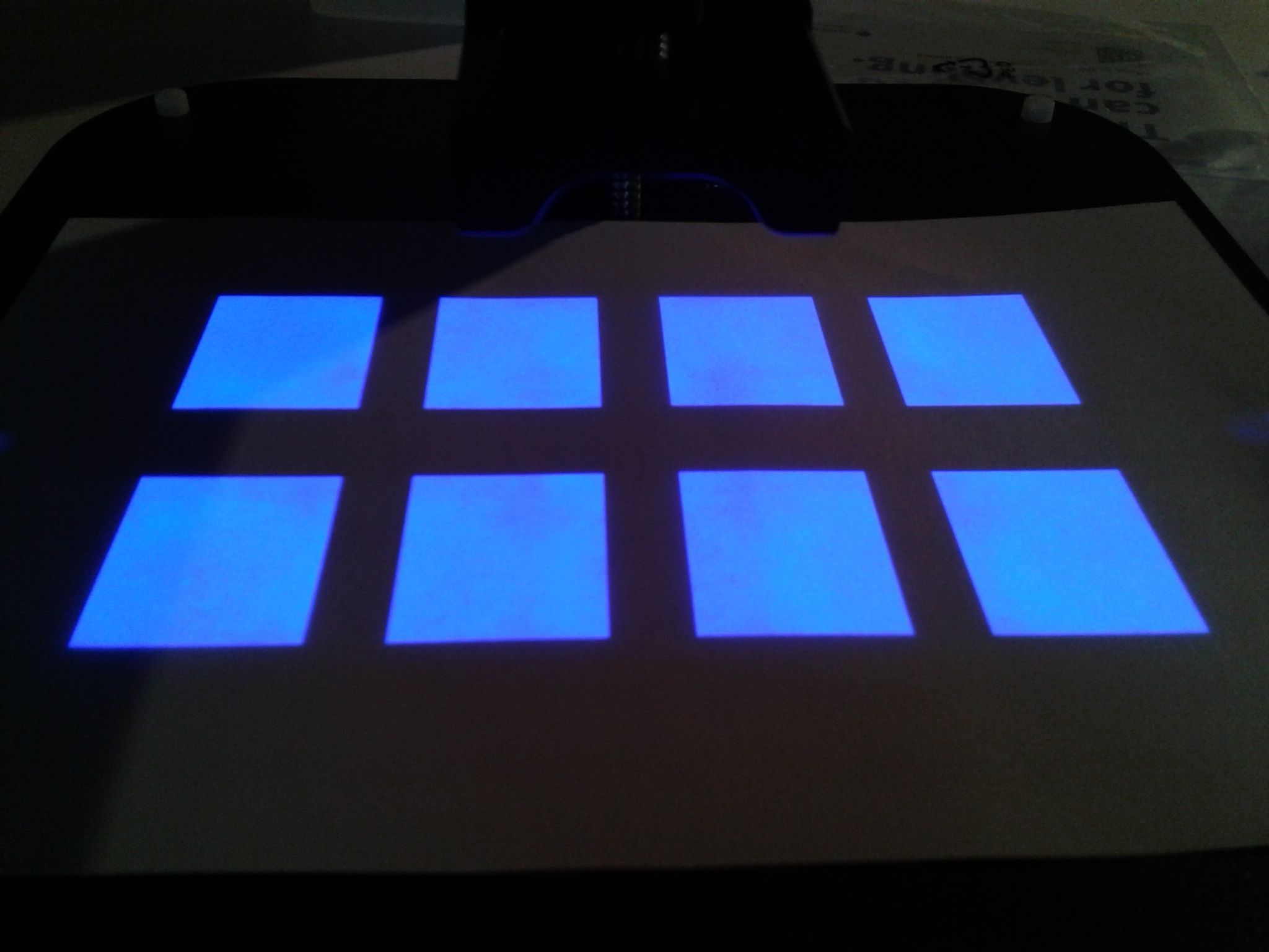

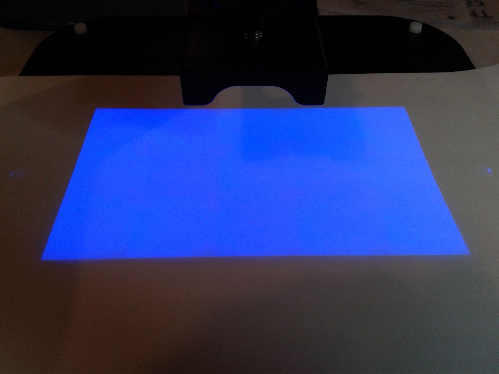

Test de l'écran monochrome (de masquage de la source UV) et de la source UV (dalle "Turbo Light")
IMG_20230327_145539.thumb.jpg.507fa235c5d7c1c3c86d3c29beaa5416.jpg IMG_20230327_145548.thumb.jpg.c9ad2a401fa15d4a71ead39d0cd763f9.jpg IMG_20230327_145555.thumb.jpg.3dd70a2efb4d884fd46361a6e9c03705.jpg
IMG_20230327_145624.thumb.jpg.e47bc34664c5a0177d951f5e26647170.jpg IMG_20230327_145631.thumb.jpg.b7b3fcda8a7ab1b6e3e5a7bb9850dc47.jpg
Comme c'est souvent exactement la même chose et même menus pour les tests d'exposition sur les imprimantes Anycubic, pour plus de détails regarder le commentaire où je test cela sur la "Anycubic Mono X2"

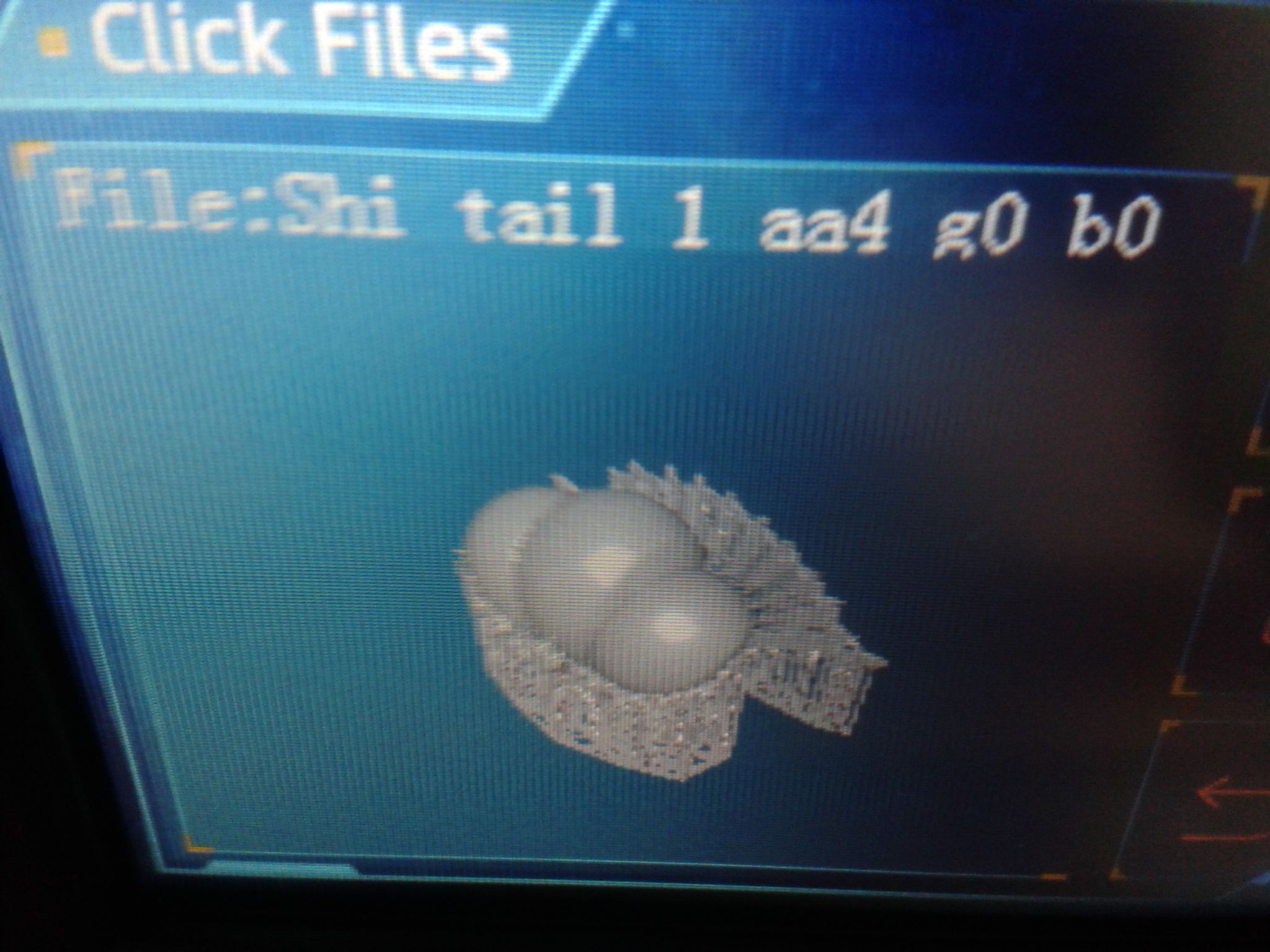

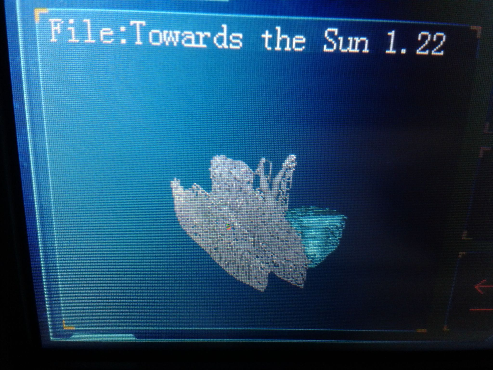

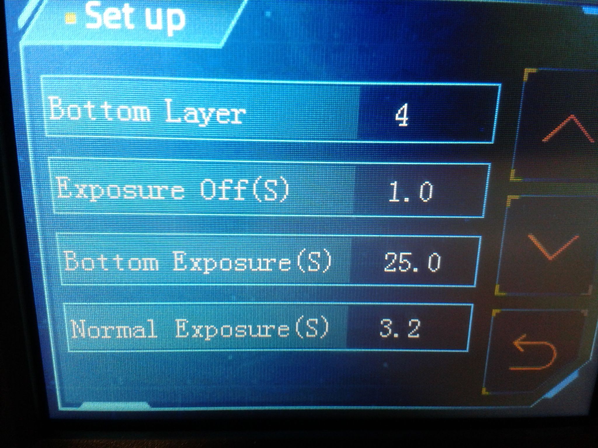

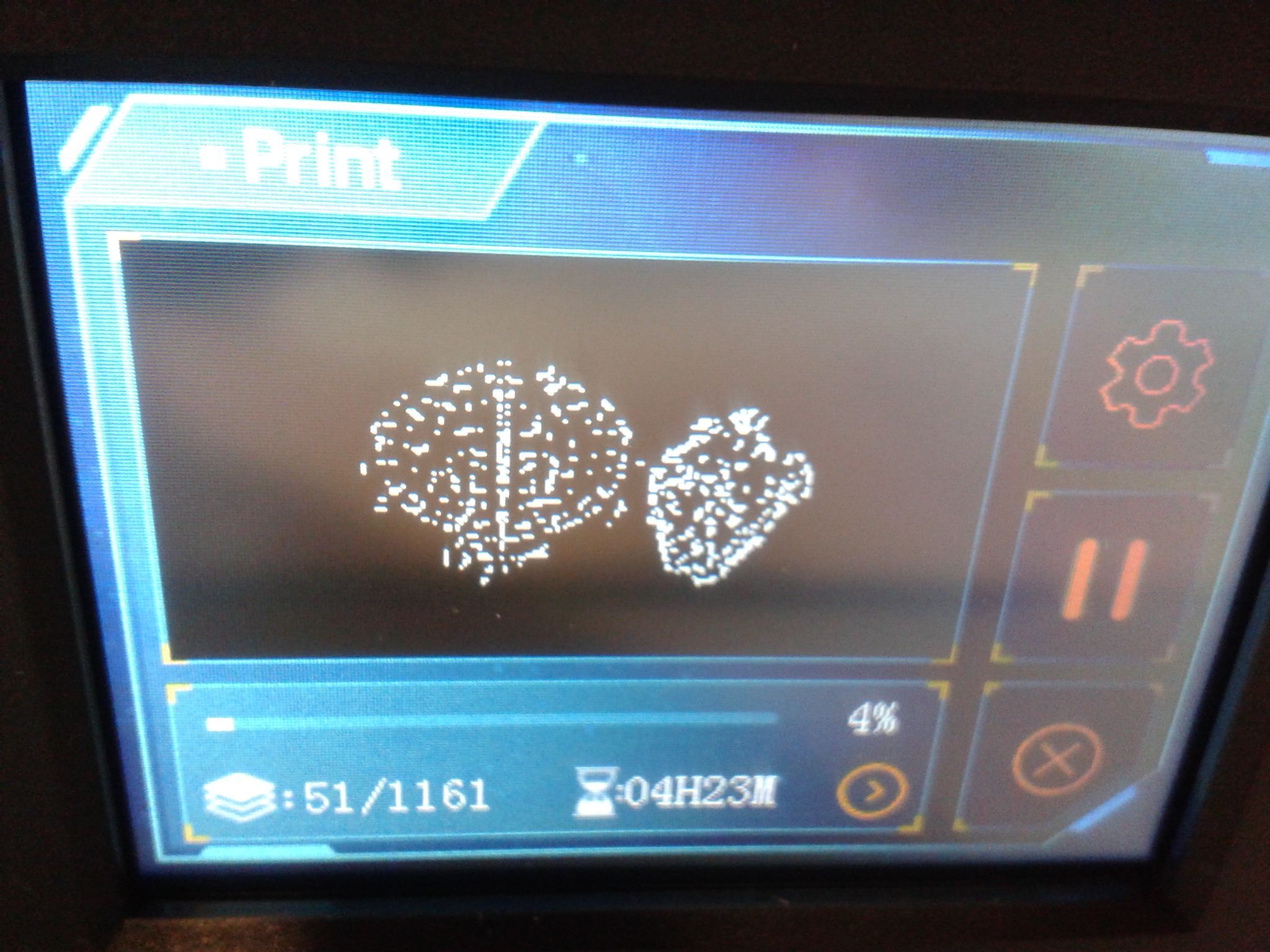

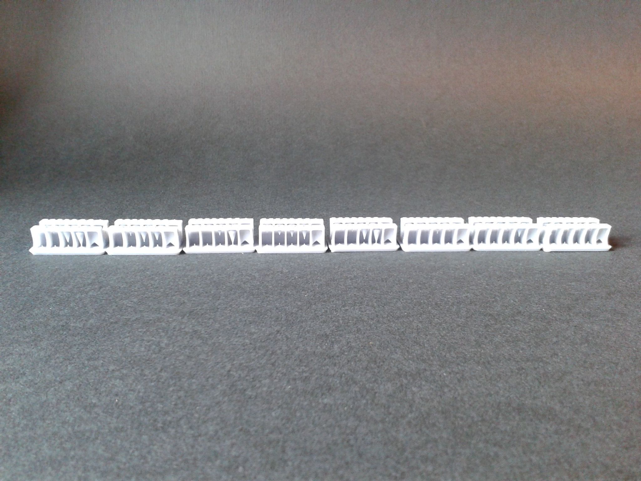

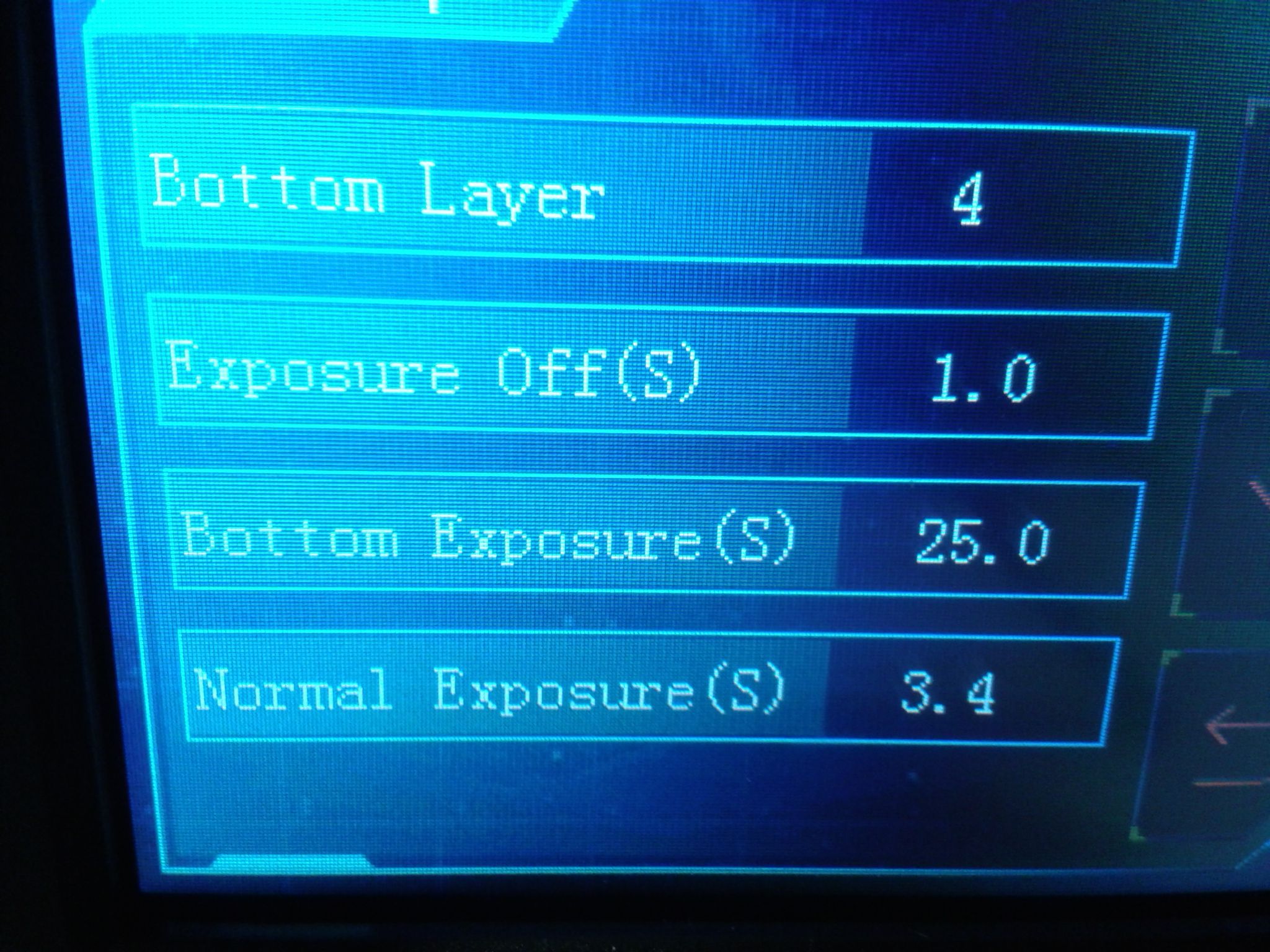

Les fichiers d'impression sur la clé USB fourni

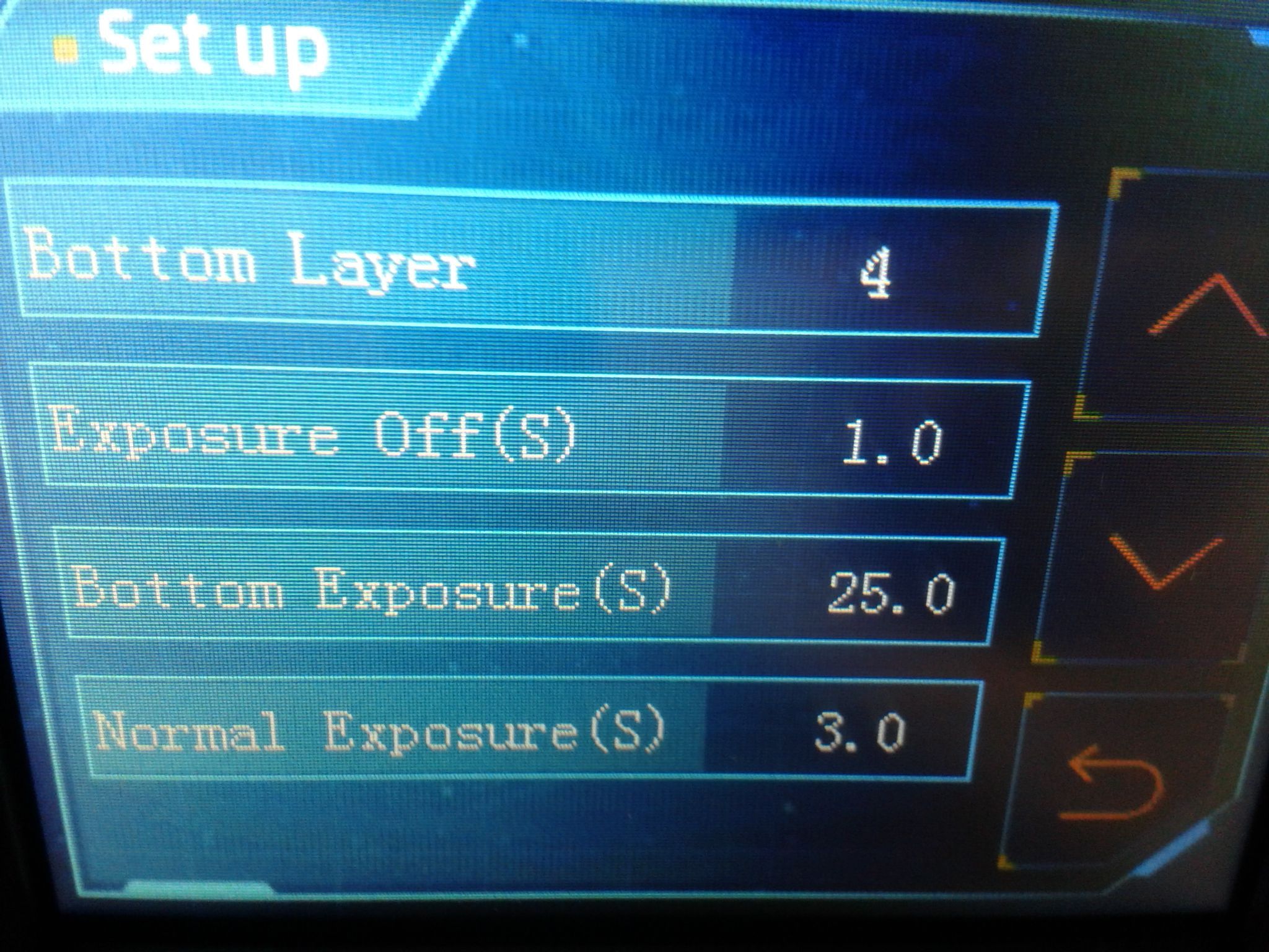

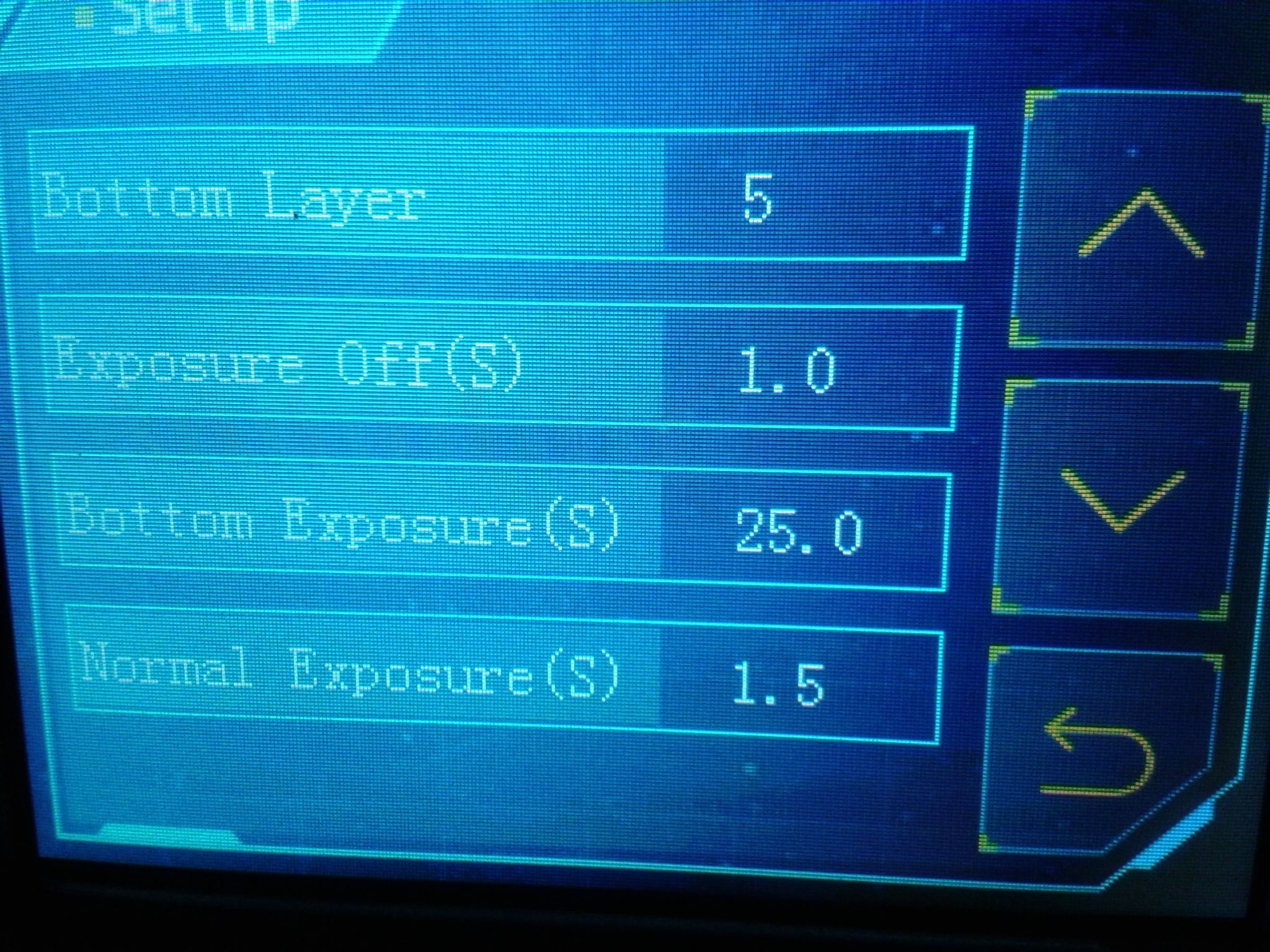

TEST.pm3n
Durée d'exposition des couches normale / "Normal Exposure(S)" modifiée a 3.0s (au lieu de 2.5s) en début d'impression. Car impression réalisée après essai d'un R_E_R_F avec les cônes de calibration qui m'oriente à cette durée pour mon environnement d'impression à ~18°C et la résine utilisée.
image.thumb.jpeg.3e613825de31169a22fcecdb0fccafde.jpeg image.thumb.jpeg.dff27f09b06ccb62fd0ee1ecf85b4af3.jpeg image.thumb.jpeg.4fa2287a5414b0e1e724b5ad0e73ee29.jpeg image.thumb.jpeg.7a925cc3c177b4a0f91cc7c3879be9b1.jpeg

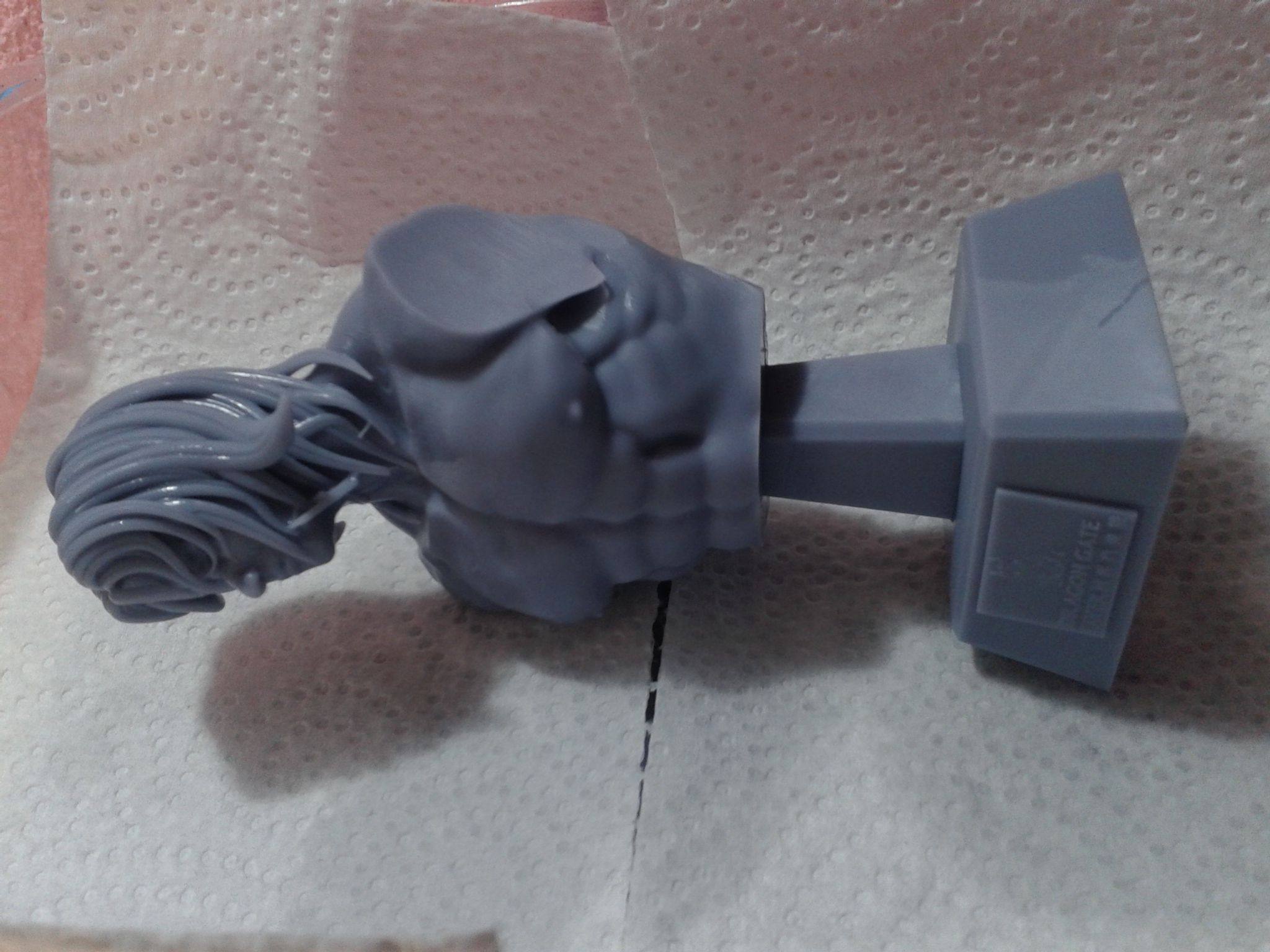

  • du nettoyage a l'alcool isopropylique à 99.9% (le "Wash" a l'IPA),
  • du séchage (l'IPA doit avoir complètement évaporé avant le post-traitement UV pour éviter des traces blanches),
  • et du post-traitement UV (le "Cure" de 2 à 3 min).
Et voici le résultat. Tout semble parfait.

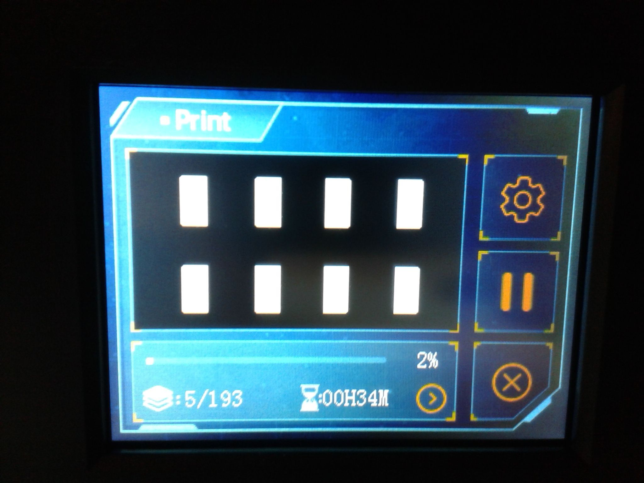

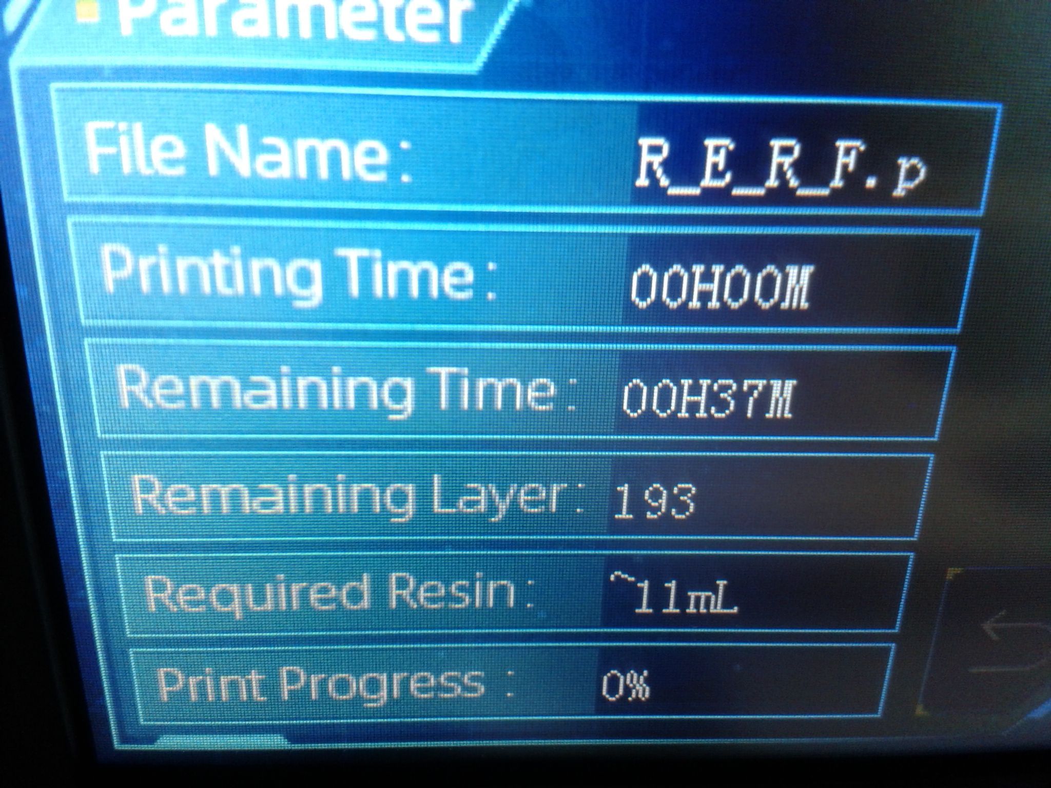

R_E_R_F.pm3n
Un fichier "R_E_R_F", de par son nom, est un fichier spécial pour le firmware qui va alors diviser la surface d'impression en 8 zones qui auront différentes durées d'exposition (un pas de +0.25s selon la zone) pour la durée d'exposition des couches normales (Normal Exposure Time).
Attention, le modèle utilisé (huit fois) ici, dans le fichier R_E_R_F proposé par Anycubic, ne récupère pas les ratés d'essais de supports et donc il vous faudra très probablement nettoyer le VAT et filtrer la résine si vous utilisez celui fourni.

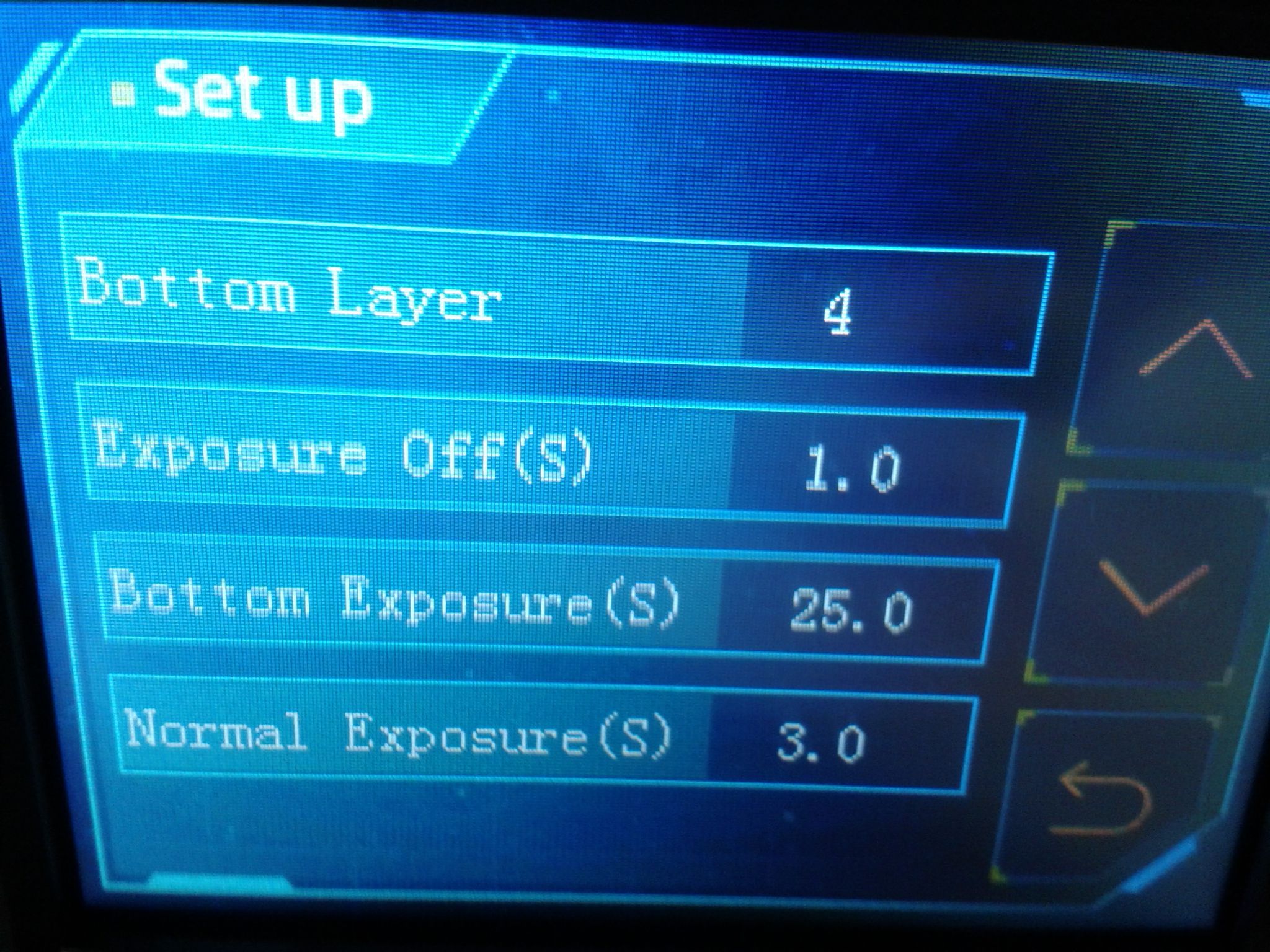

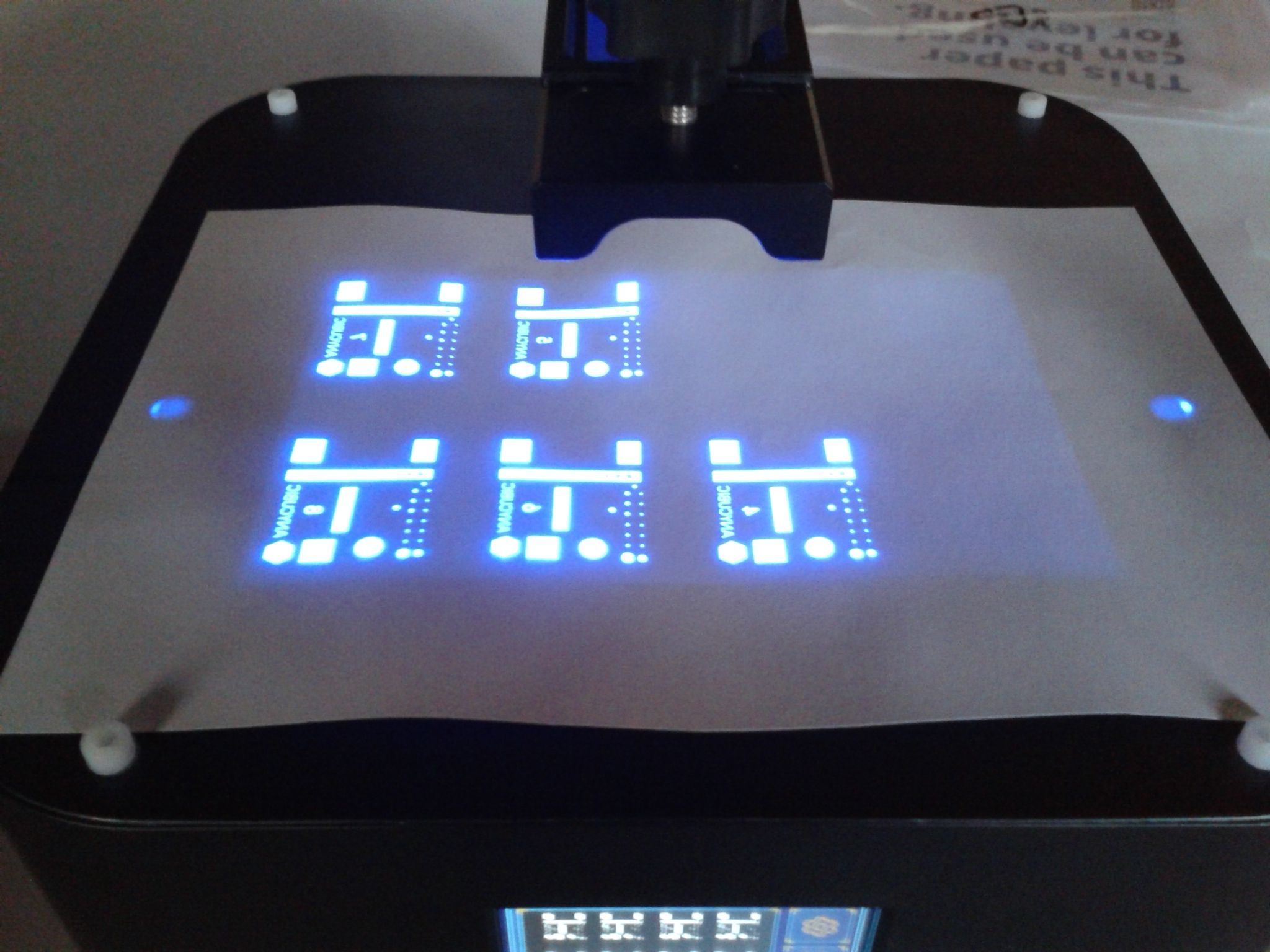

J'ai donc fait une impression à vide, sans le VAT ni le plateau. Mais avec une feuille de papier pour bien voir mais sans avoir trop d'UV dans les yeux, pour vous montrer.
IMG_20230327_185028.thumb.jpg.adbccc6a6b0cdec663ff9ad830b843ea.jpg IMG_20230327_185046.thumb.jpg.dc4b33f46647c21955459af919af777d.jpg
IMG_20230327_185056.thumb.jpg.ca387d4d2739f4dd3ef3b271f6ffb92c.jpg IMG_20230327_185109.thumb.jpg.10130e9597a1420bd3910f7b0455fdf3.jpg image.thumb.jpeg.1a32ceb90ffdae191e48b467c94f5e21.jpeg
Le temps de passer les 5 couches de bases et les 10 couches de transition

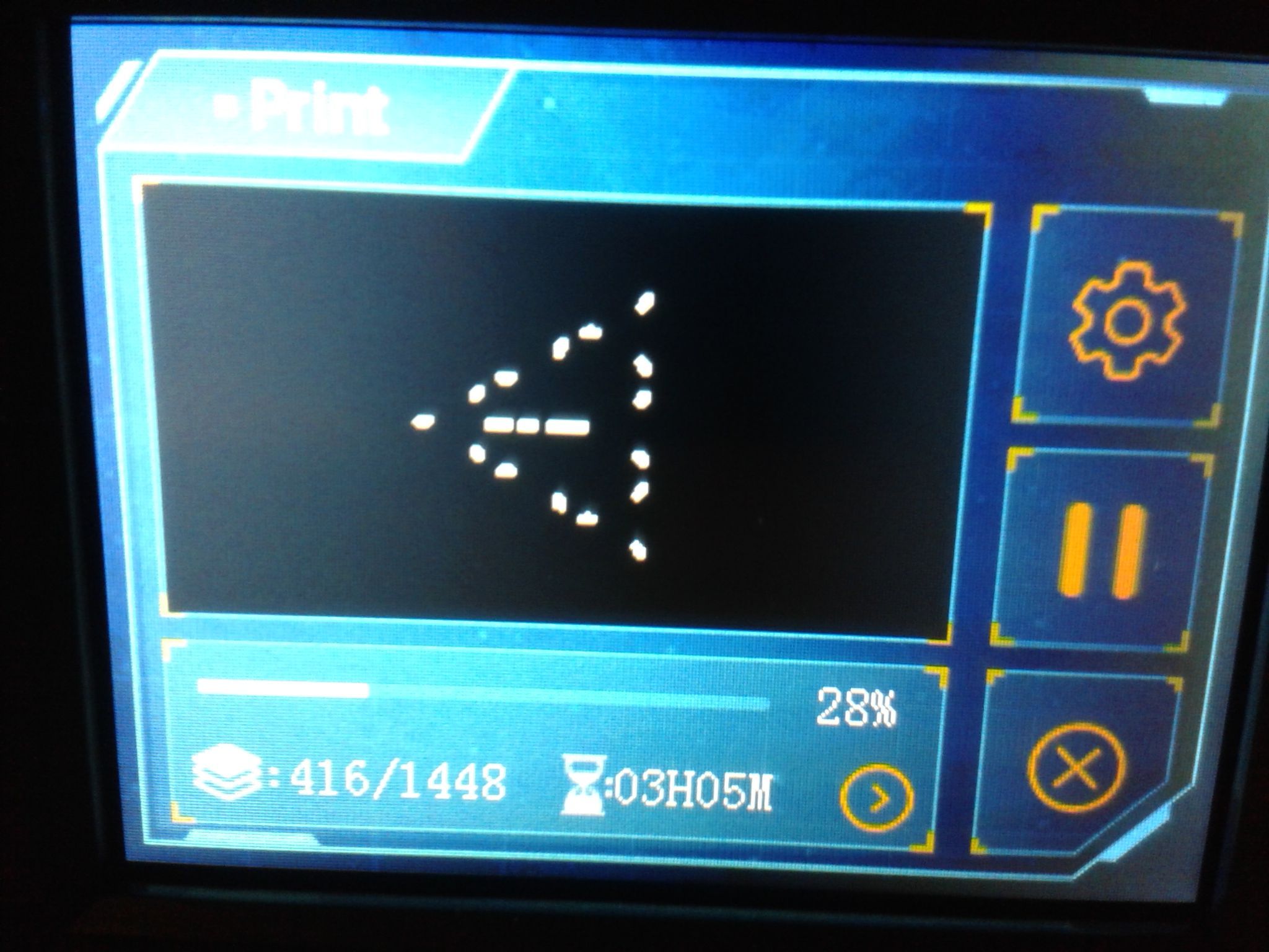

IMG_20230327_185116.thumb.jpg.991c7b81001ffeb4a2e60a0162f1fcf9.jpg IMG_20230327_185319.thumb.jpg.007e2e04bd3e5727a9b85bde373fc7ea.jpg
et l'on peut voir que des zones sont moins longtemps exposées, ici photo prise en cours de transition, il ne reste que 5 zones exposées à cet instant pour cette couche ...
IMG_20230327_185918.thumb.jpg.98ce74f92d82edd79ad5b2195a5380c4.jpg IMG_20230327_185855.thumb.jpg.b38e2515c4958e9c75f7a4202369c5ff.jpg
Petit extrait vidéo d'une couche R_E_R_F
Puis j'ai stoppé l'impression en cours.

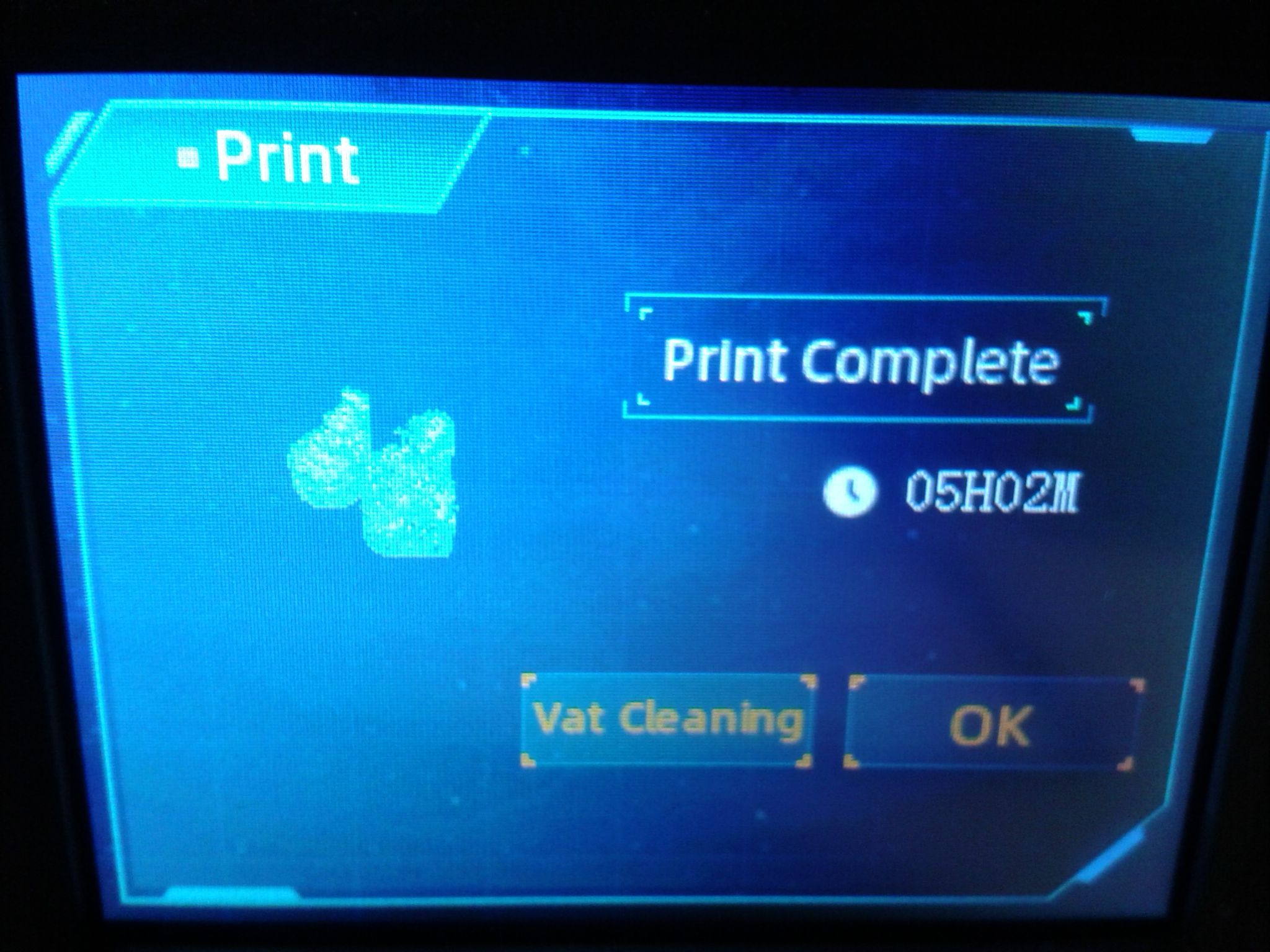

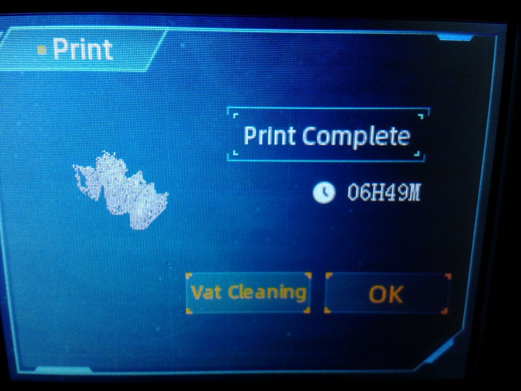

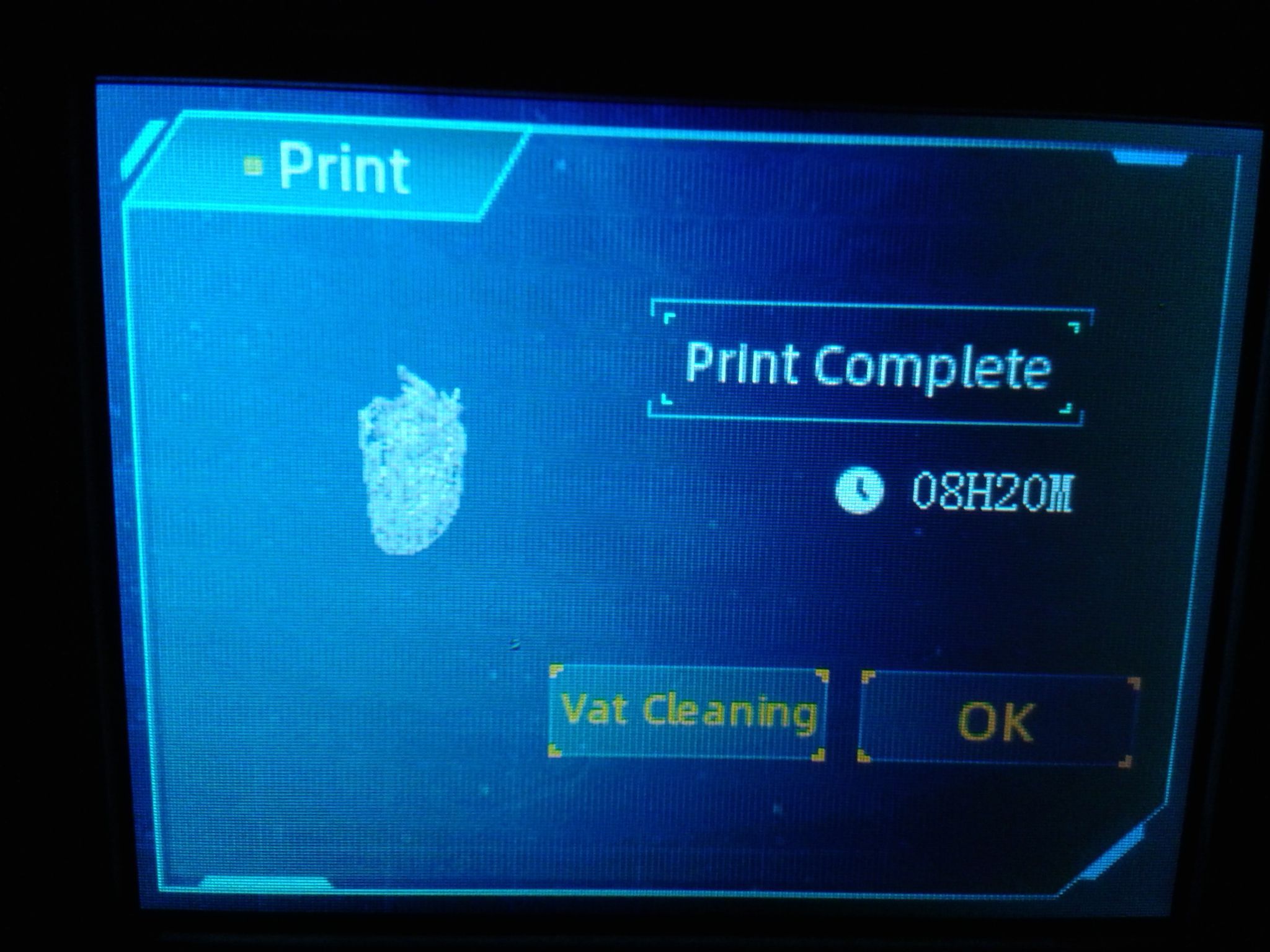

Il est proposé de faire un "Vat cleaning" après une interruption d'impression. (Que je n'ai pas fait ici.)
Puis,
 le plateau se lève.
image.thumb.jpeg.34755d95aa62e679b9b293ee14a6e800.jpeg image.thumb.jpeg.1c8bac23db44dae15ca0369d1cb21055.jpeg image.thumb.jpeg.a7a7ed8f6afc1159bf810f0d841d79f8.jpeg

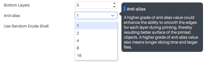

  • Tranchées avec
    • Anycubic Photon Workshop v3.0.2
  • Avec des "hauteurs de couches" de
    • 0.05 mm ( 50 micron )
  • anti aliasing
    • désactivé ( = "1" sous Photon Workshop )

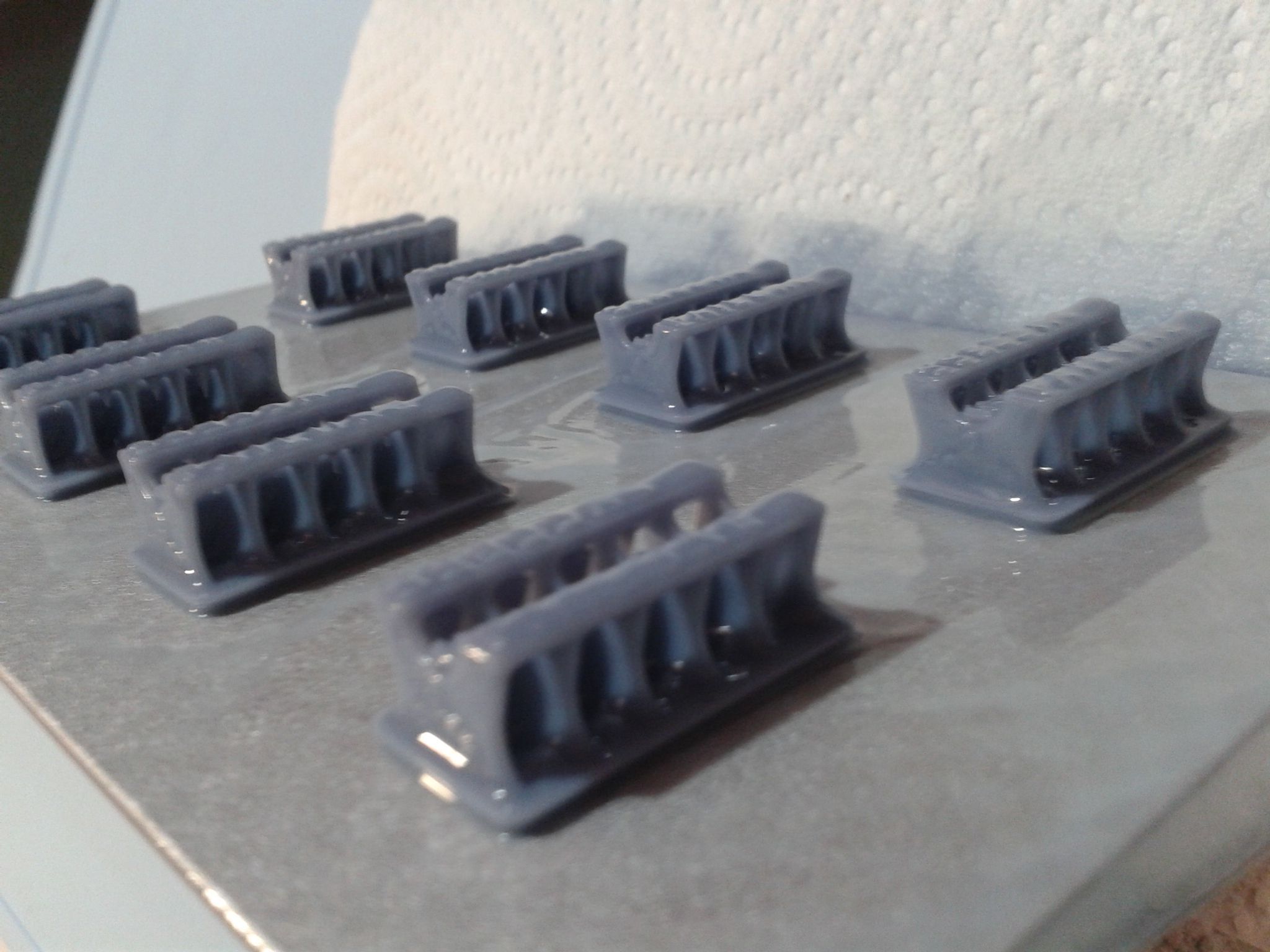

Premier plateau
un fichier R_E_R_F avec les cônes de calibration v2.0 de TableFlip Foundry qui commence à 2.5s
  • Durée d'impression estimée (Estimated Time) 34 min 54 s
  • Nombre de couches 193
  • Durée d'impression réalisée ~42 min
image.thumb.jpeg.0944a4185d2695a72669d56152717573.jpeg image.thumb.jpeg.b4f4f0df1daf9bd2121e9cca9b597fe9.jpeg image.thumb.jpeg.6933d2e582a8a40a0a52f38e128a7288.jpeg image.thumb.jpeg.561644d245a43b84da18d3d2c2d03333.jpeg image.thumb.jpeg.1b8db22b1bd4cce6d2bcb26dd411eaa4.jpeg image.thumb.jpeg.a257ecbbc29b157a0dd056794caab888.jpeg image.thumb.jpeg.3710da682c1a4b1dd6f79c026f6abf25.jpeg image.thumb.jpeg.5c4fa90ceb995583ddb100dda18ba836.jpeg image.jpeg

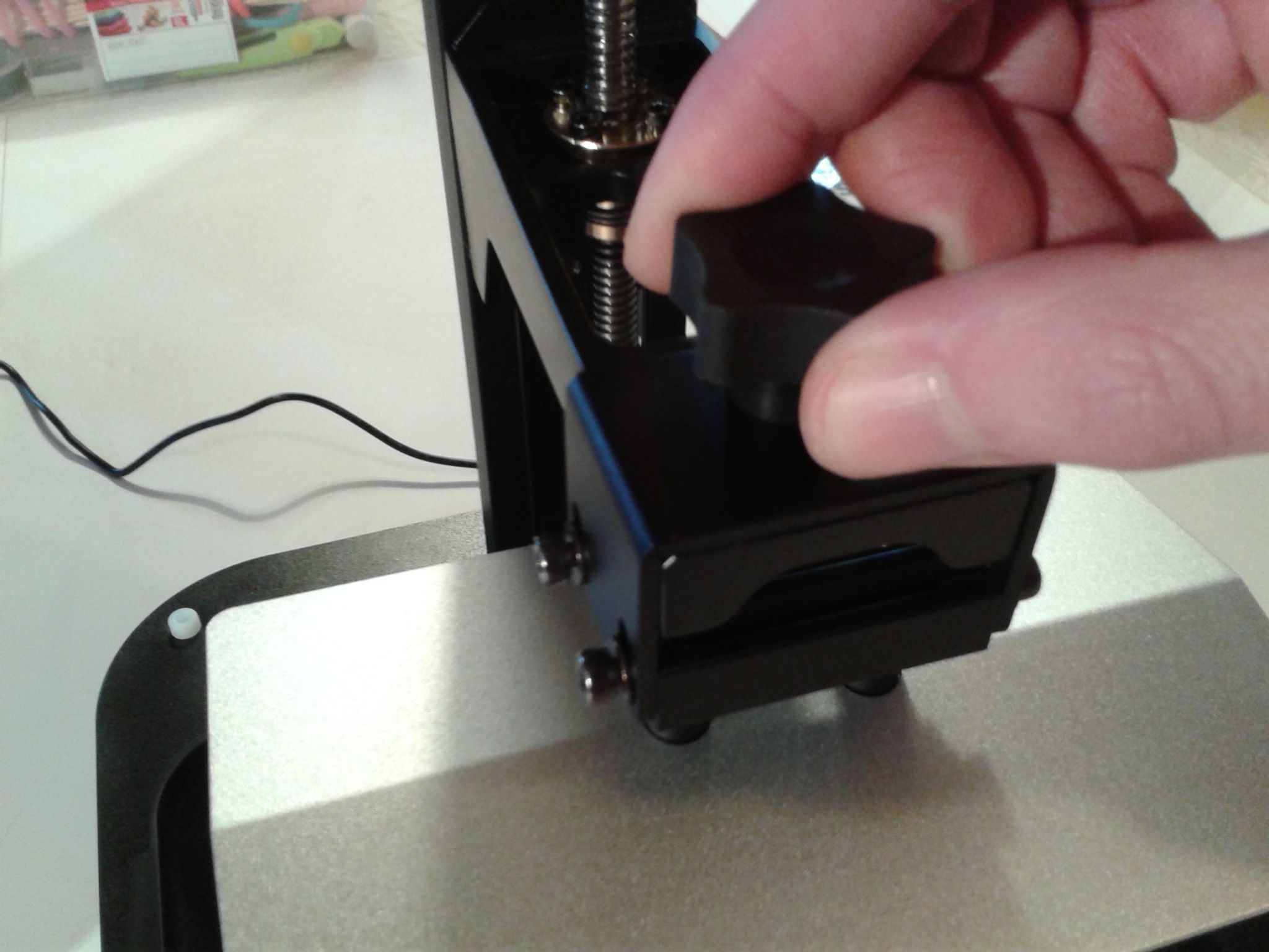

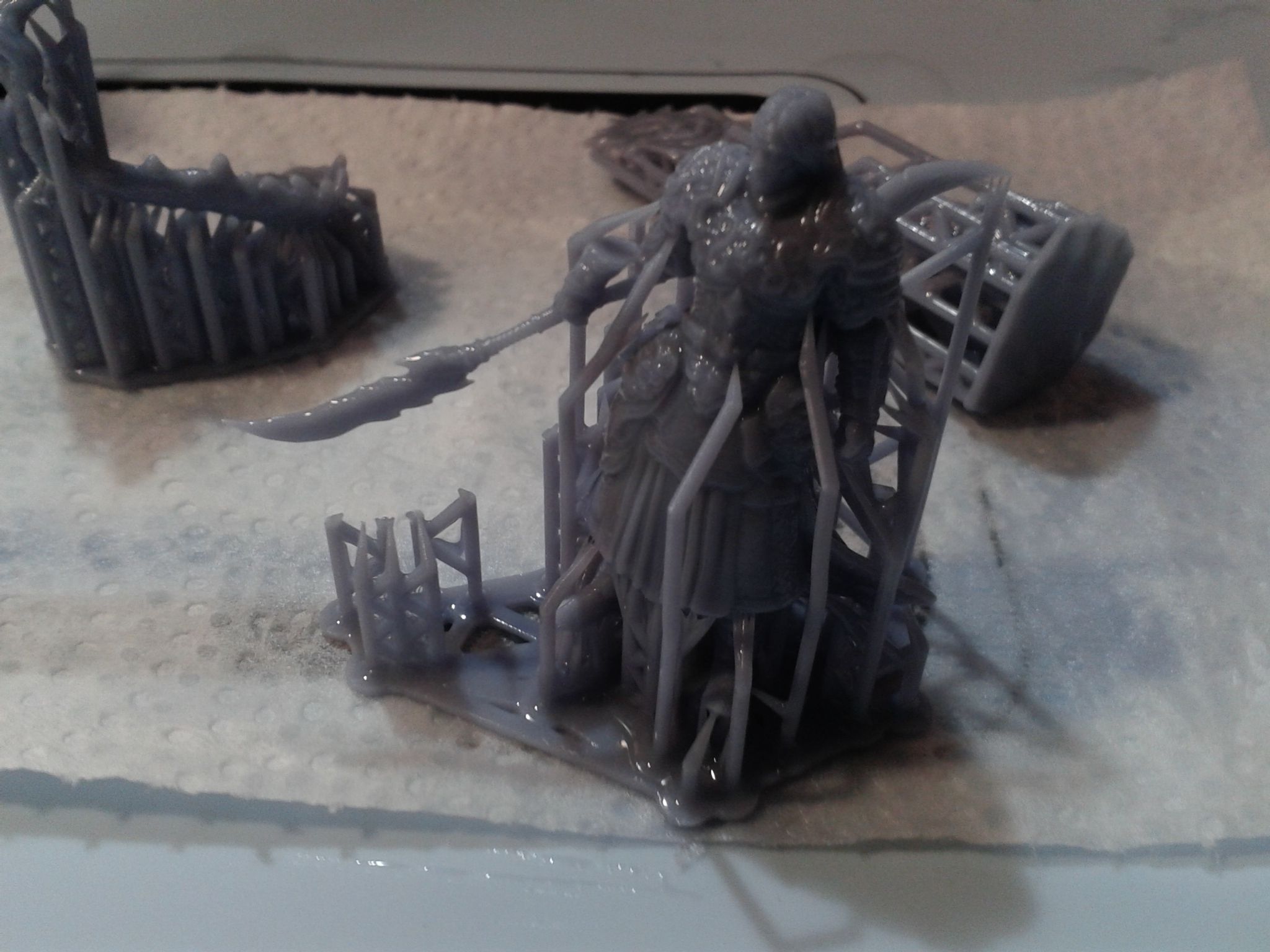

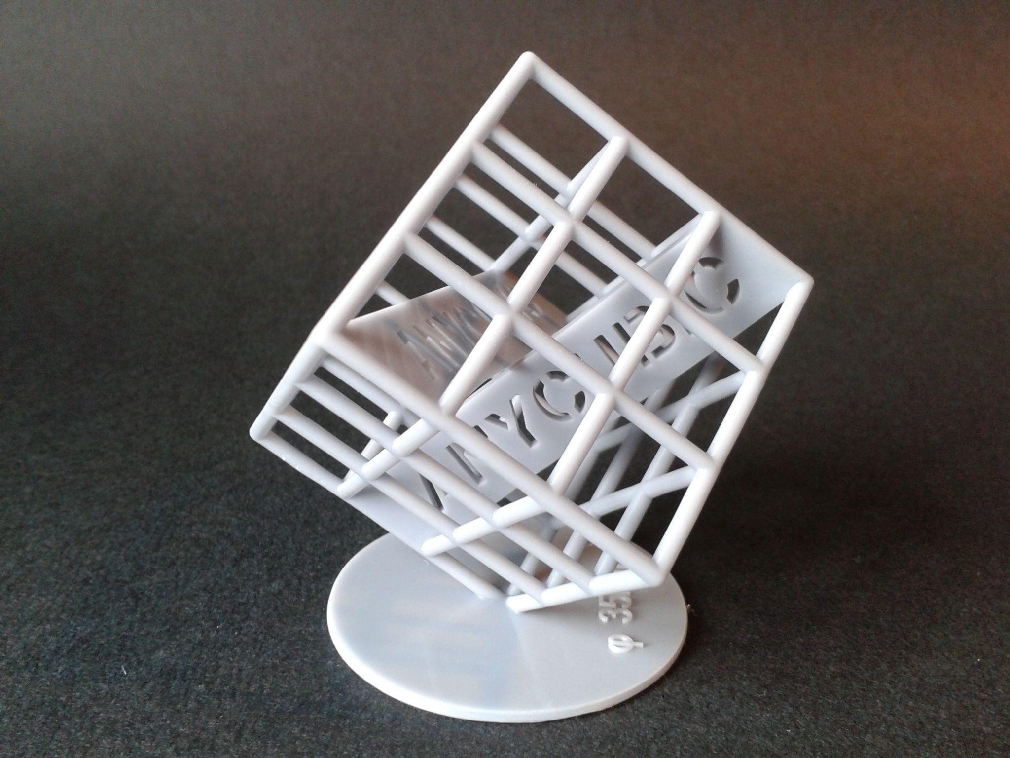

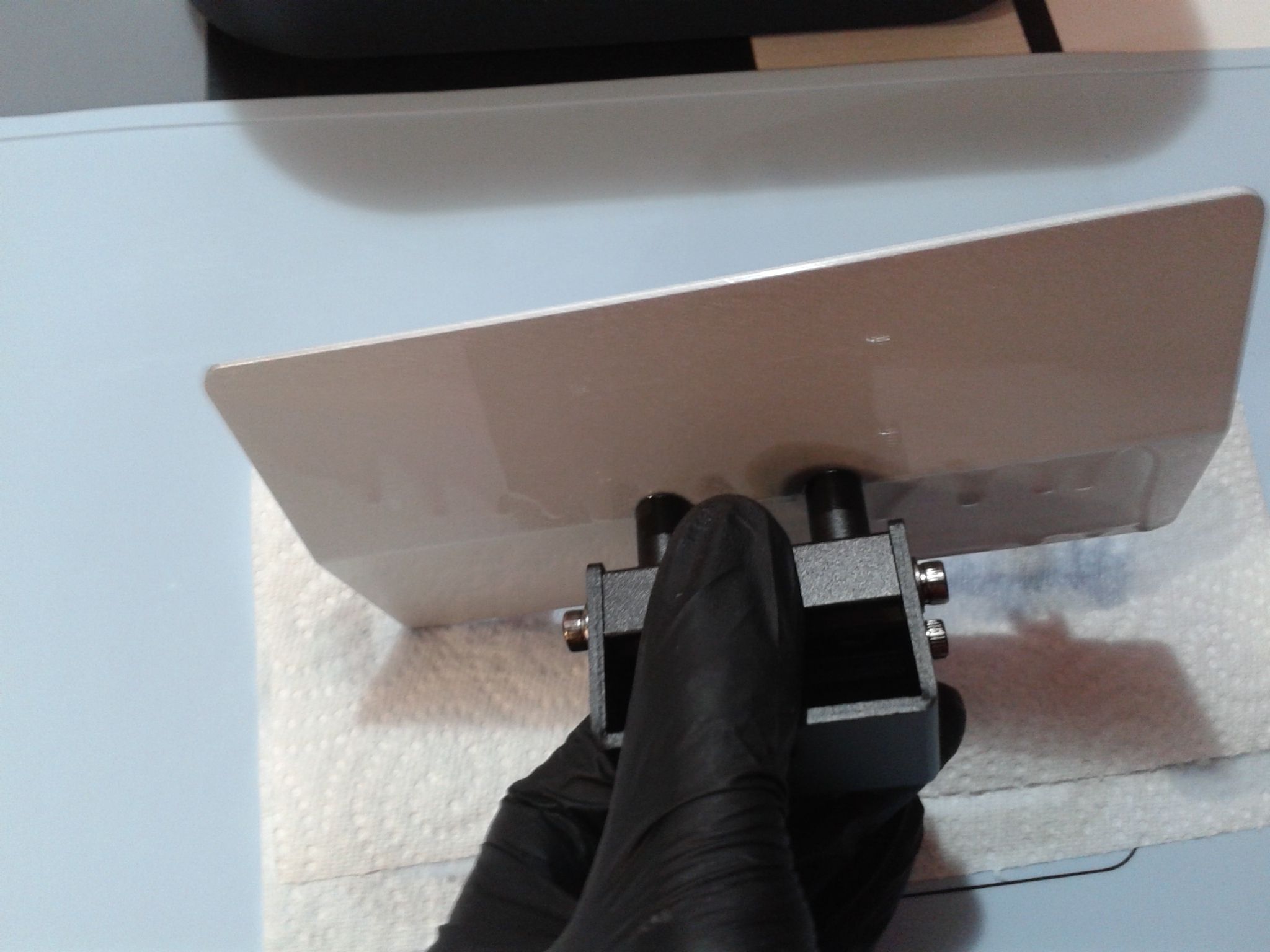

Bien faire attention de saisir la partie "fixe" du "manche" du plateau quand on appuie avec la spatule pour décoller les impressions, afin de ne pas risquer de compromettre l'ajustement du plateau si l'on force trop.

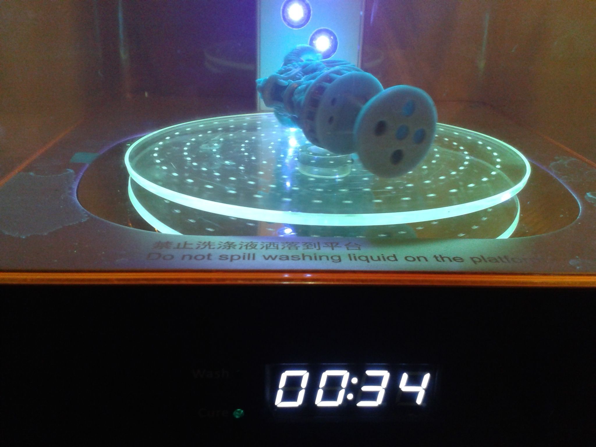

En cours de séchage après nettoyage a l'IPA (le "Wash"), avant le post traitement UV. ( le "Cure" )
De gauche a droite, les zones 8 a 1. Coté "SUCCESS" puis coté "FAILURE"
image.thumb.jpeg.38a9d9c39dfbe86a71222e5d07b94107.jpeg image.thumb.jpeg.1690539bdf73fad7012192773d78088b.jpeg

le fichier "TEST.pm3n" de la clé USB fournie. Voir commentaire plus haut.

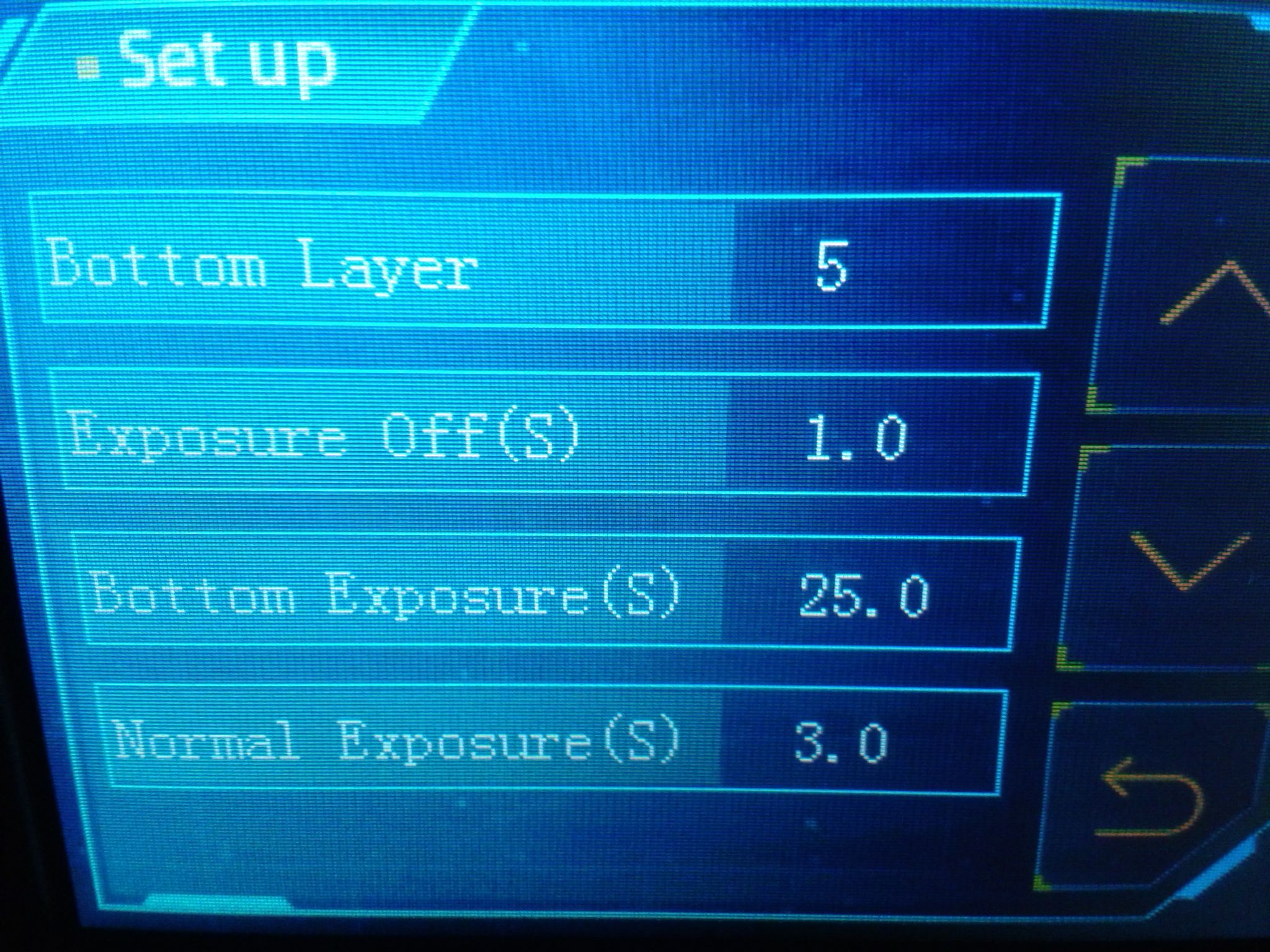

1160 couches +1
51.547 ml
ET 4h36m35s
NET 3.0s
~ 4 h 45 min

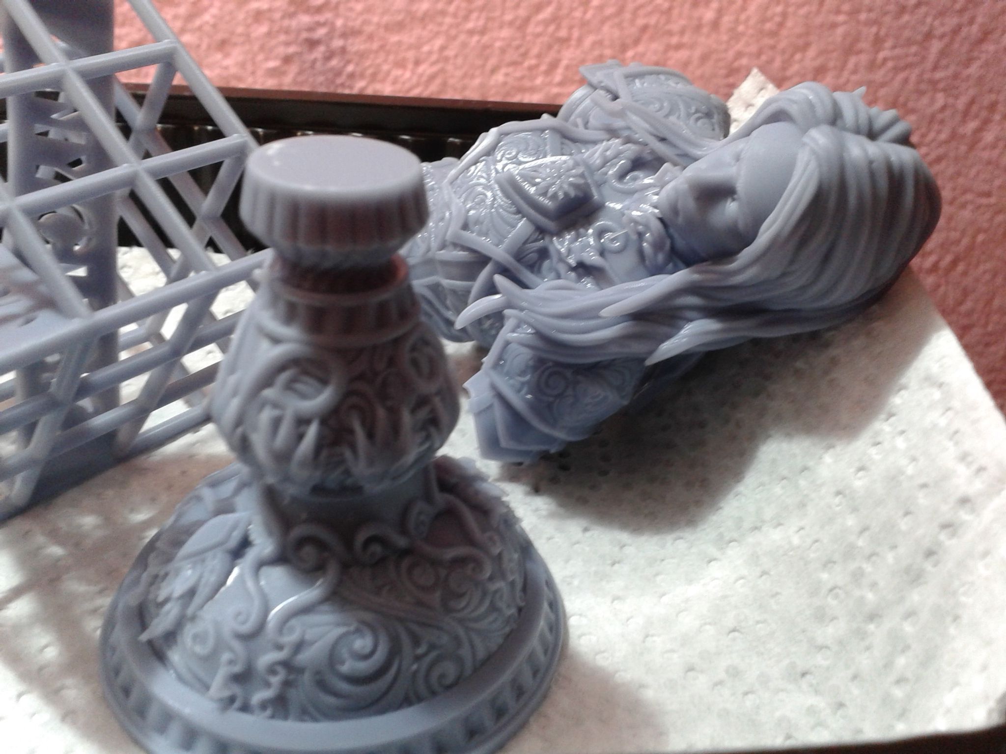

Tout semble correcte. ( la base ressort légèrement déformé. Durée d'exposition insuffisante et/ou supports a revoir ... )
image.thumb.jpeg.deba62376d1822d1c19ff8a180c35545.jpeg image.thumb.jpeg.4e268ab4f729d331796c825a98131ccc.jpeg
image.thumb.jpeg.7087247cf2c6794dee914678042aff8a.jpeg image.thumb.jpeg.6f65108547a4e4ae297570bf08083d06.jpeg image.thumb.jpeg.ce5dd6d45b1c93f6528778db6703254b.jpeg image.thumb.jpeg.74b4f4f1e61c24e457926d4abb9b6266.jpeg image.thumb.jpeg.224eb77384d63a74f348c89889e5a1de.jpeg

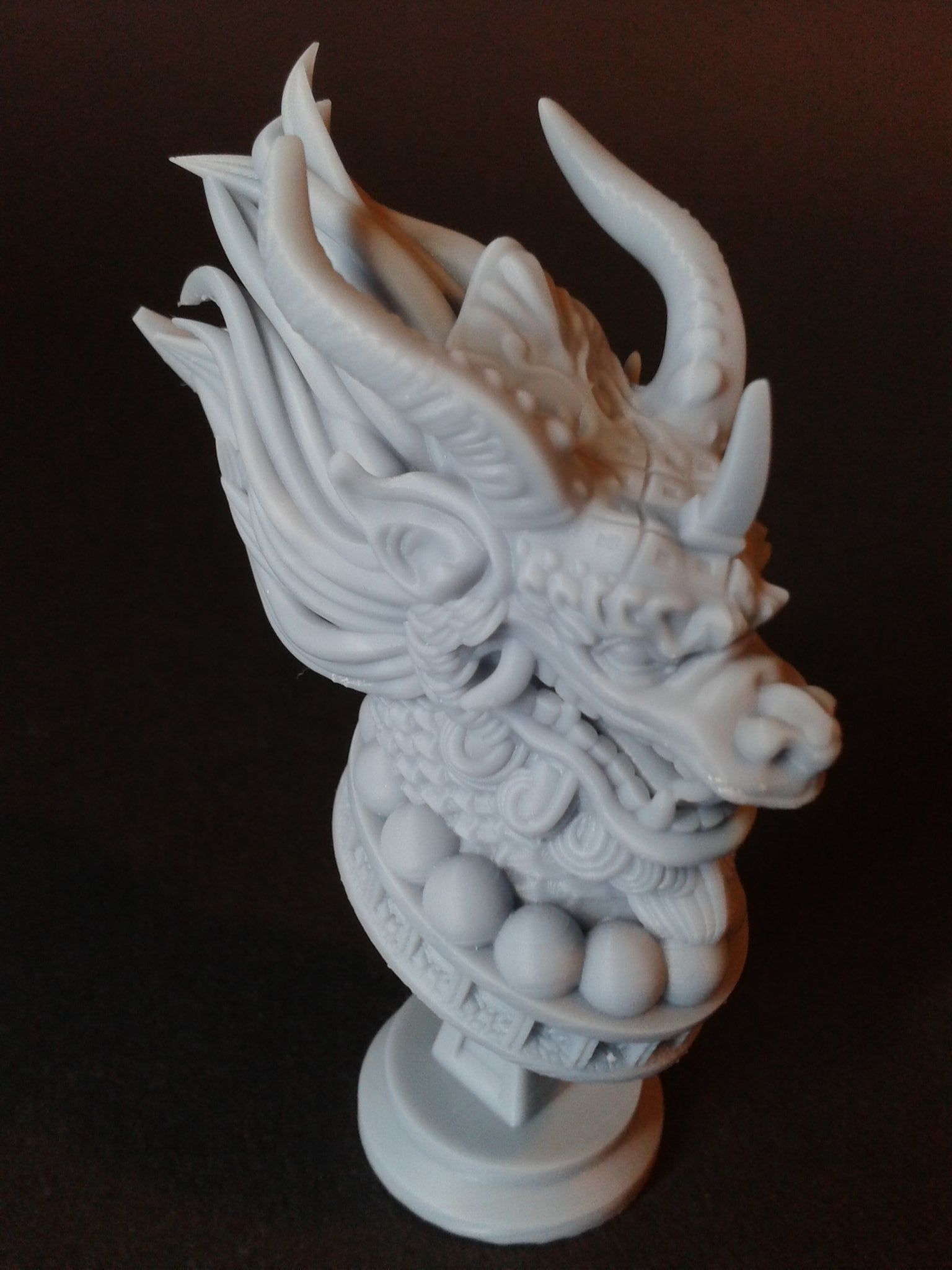

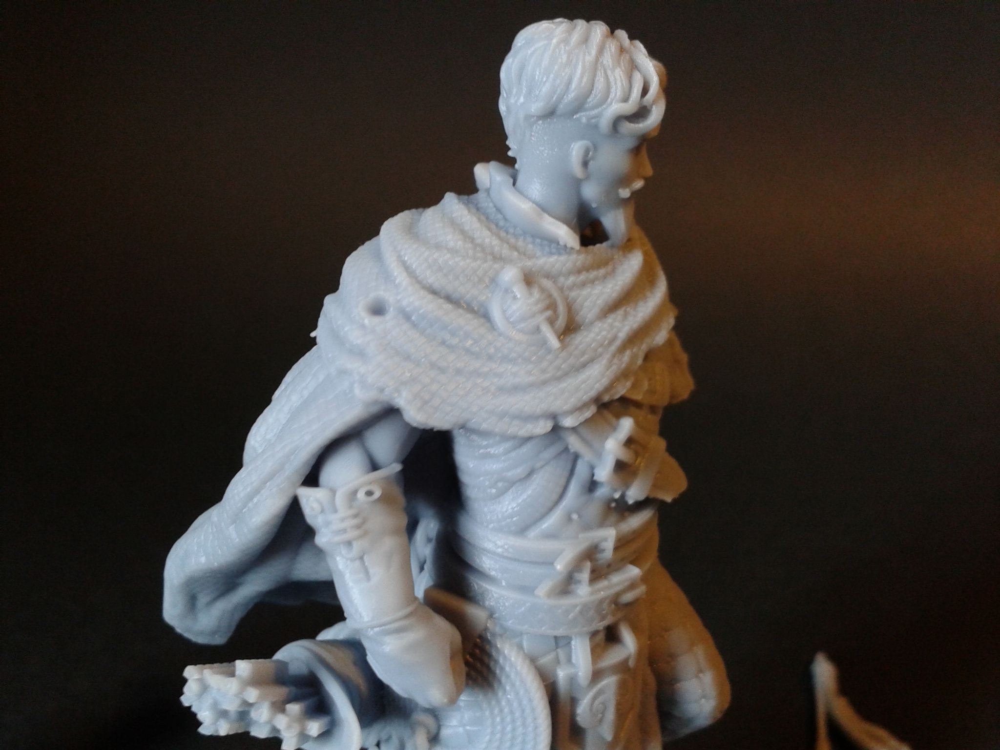

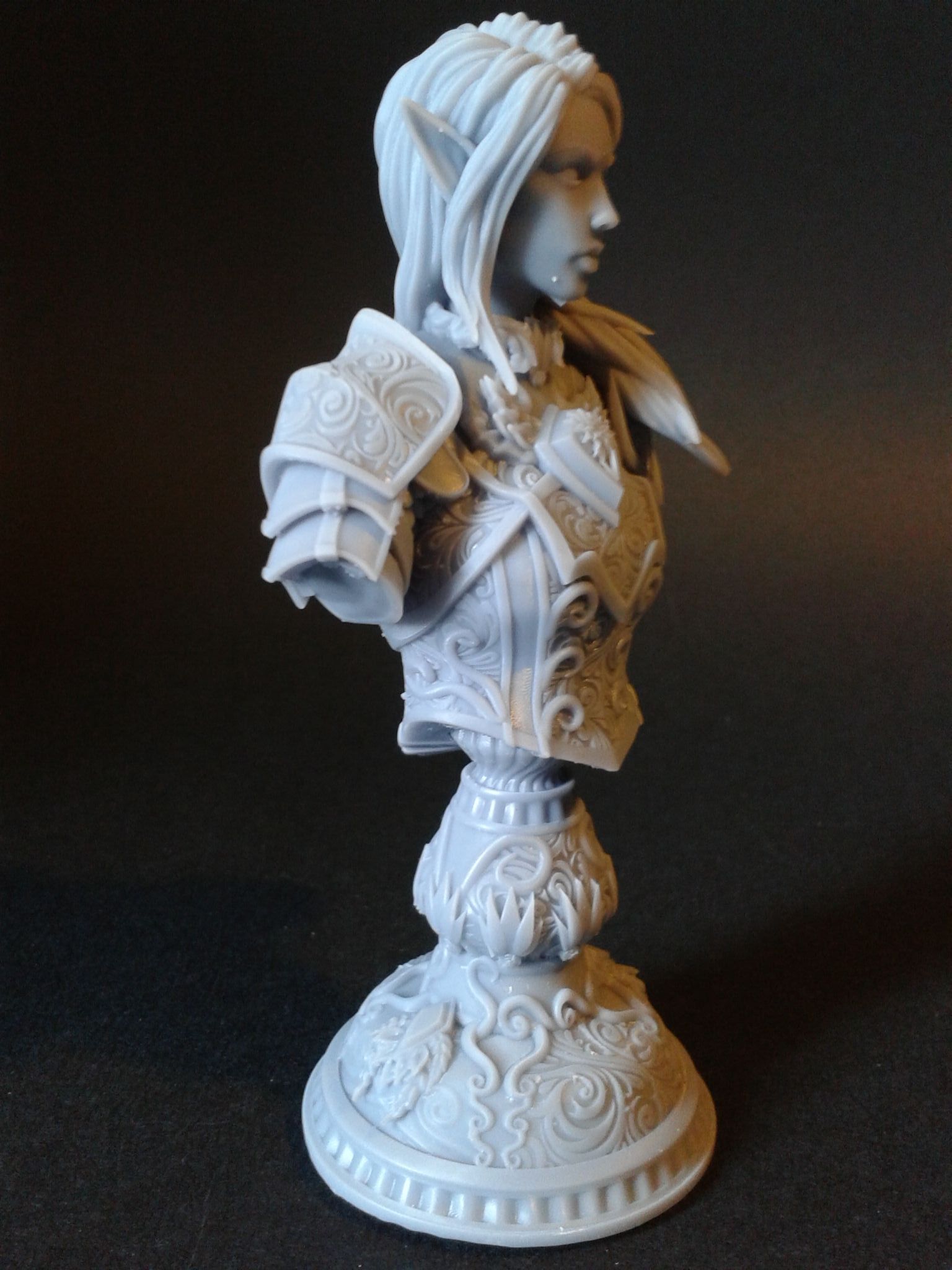

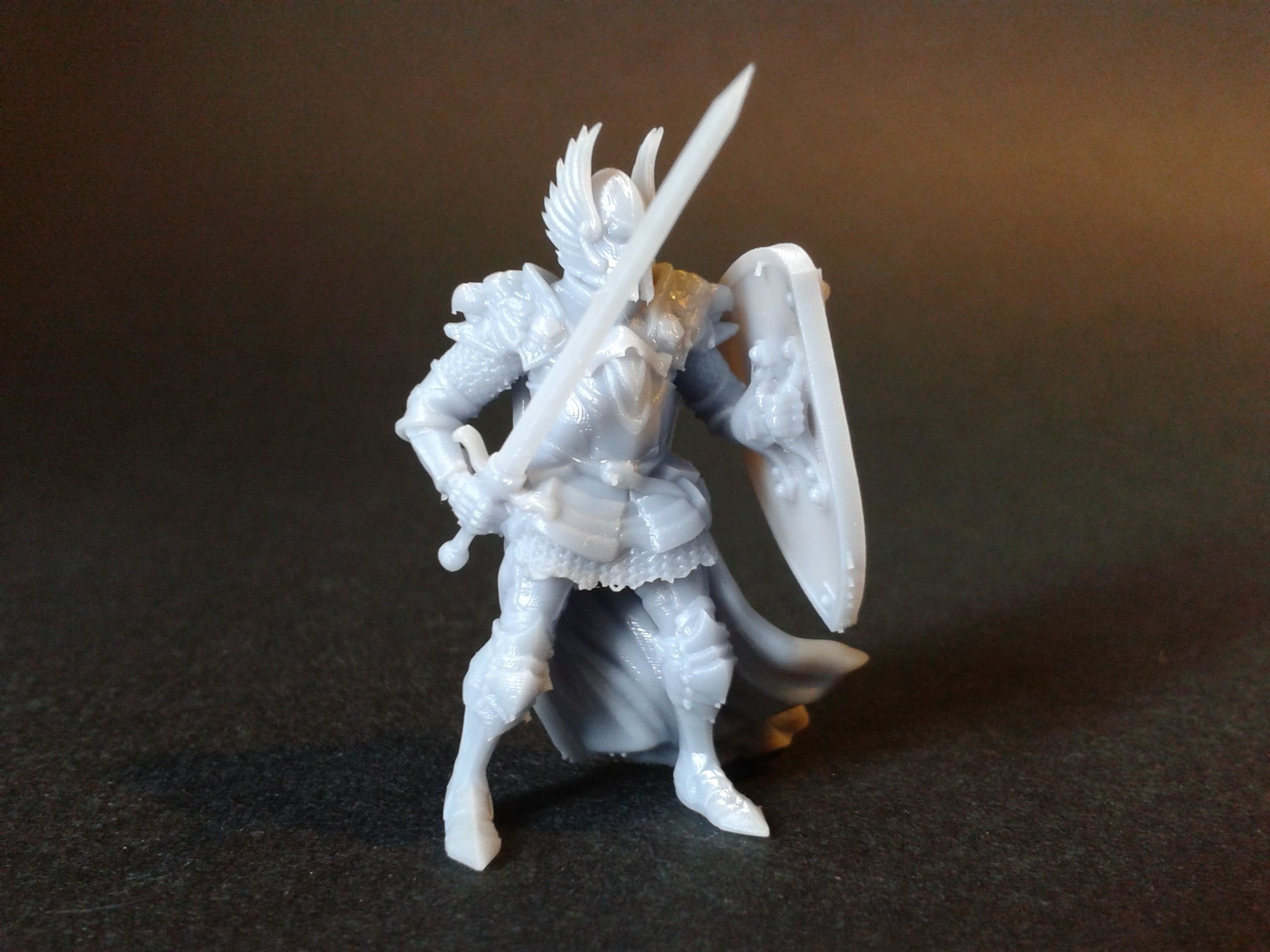

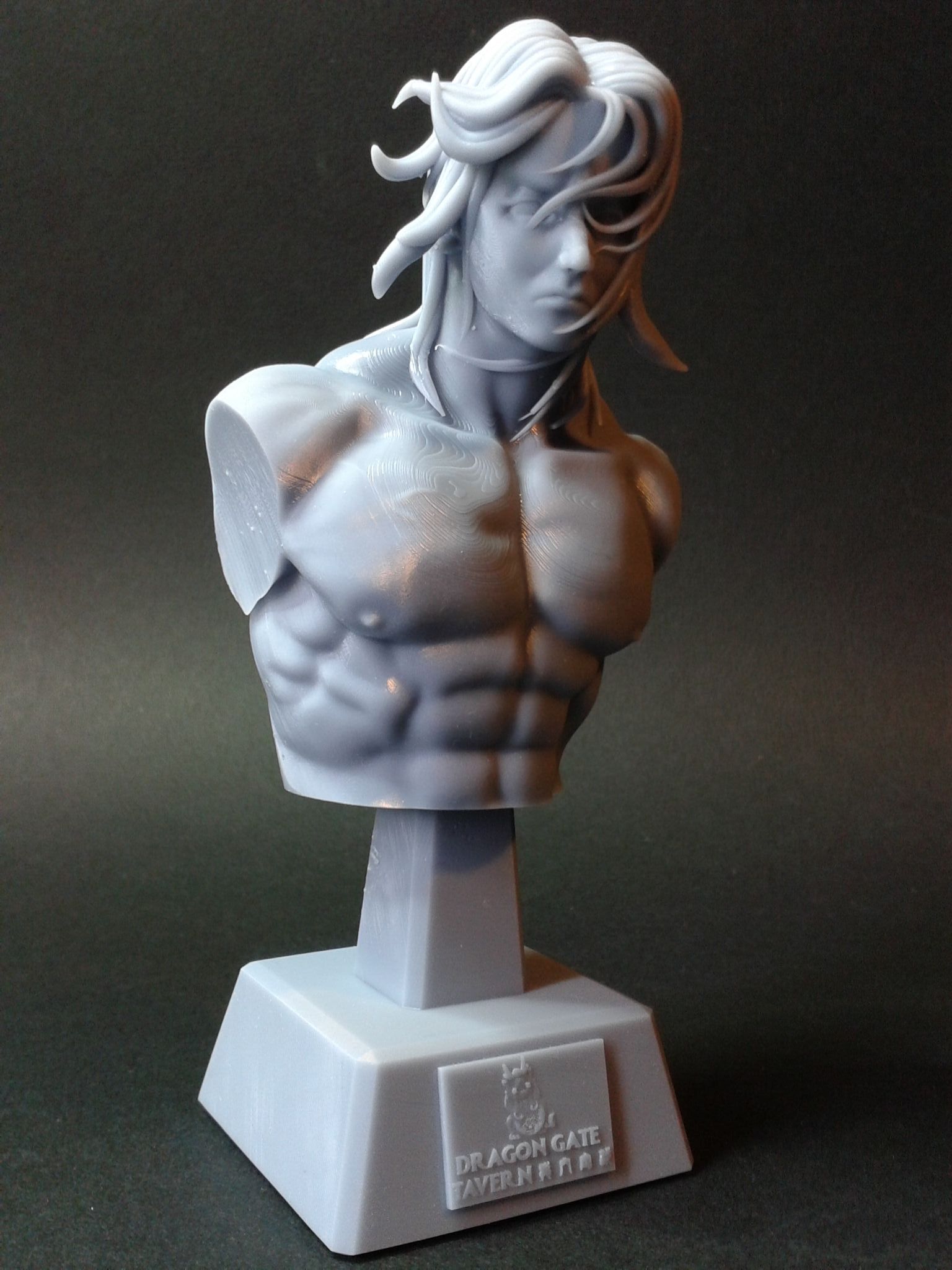

Quatrième plateau
"BUST - Elf Fey Paladin Celathyn" par "DM Stash" (payant)
https://www.myminifactory.com/object/3d-print-bust-elf-fey-paladin-celathyn-259430
# Modifié               Taille     Compressé  Somme de contrôle  Nom
#  Archive .\BUST Celathyn - Supported.zip
2022-11-30 16:53      46116784      28095631  F798B179  Supported\Supported_BUSTCelathyn_Base.stl
2022-11-30 16:37      64930284      35655155  933055EE  Supported\Supported_BUSTCelathyn_Body.stl
1614 couches +1
106.166 ml
ET 4h53m57s
NET 3.0s

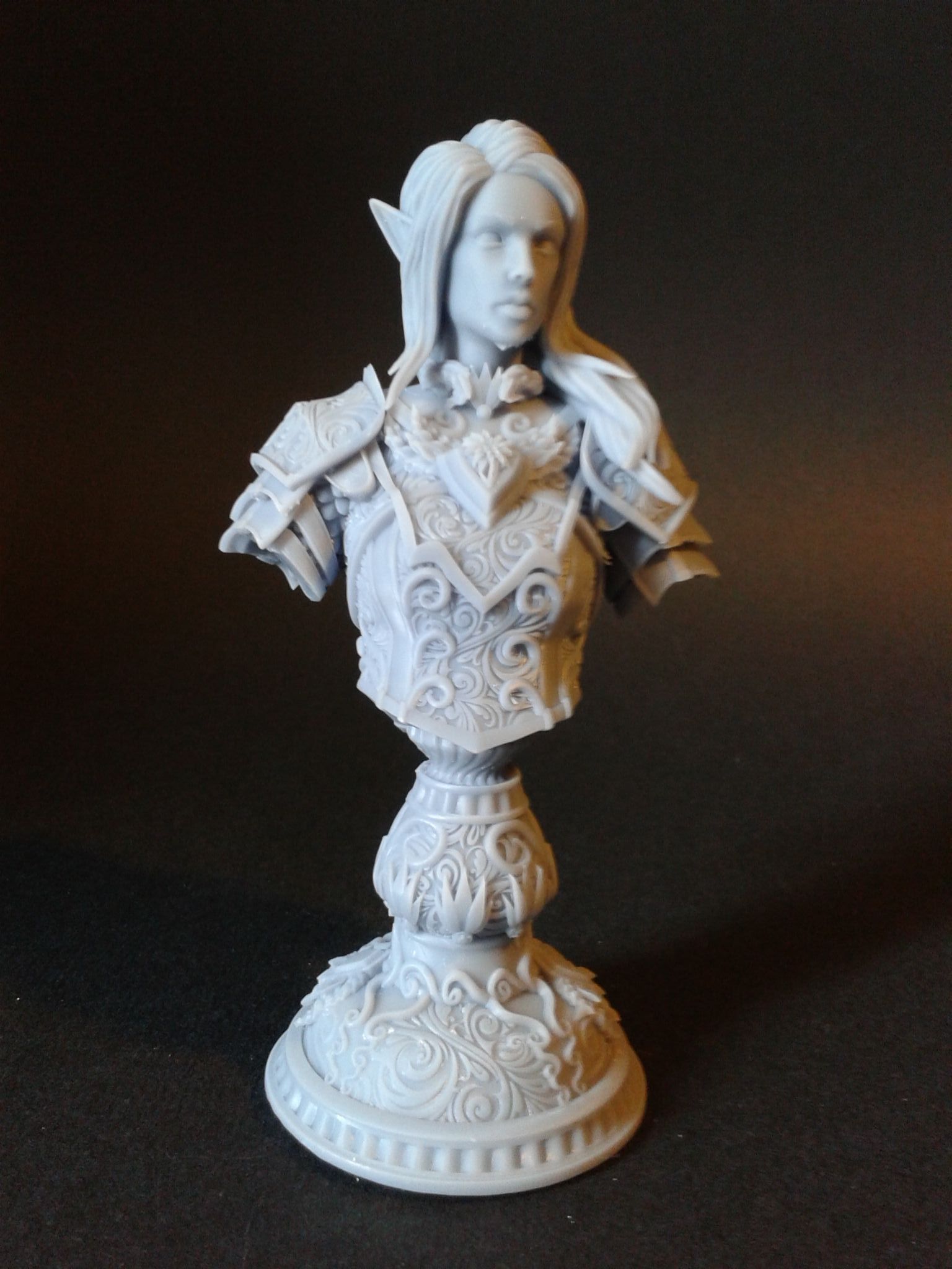

image.thumb.jpeg.dc8126a905d7989a3759469c4b51842f.jpeg image.thumb.jpeg.3d0d99c6232cb040e269ac8c6d933adb.jpeg image.thumb.jpeg.e80d389f2616a3b8155da759ab234d50.jpeg image.thumb.jpeg.1b7c75cc71cd5567c3f0428940c28104.jpeg image.thumb.jpeg.dd2c8c18cecdc470da275c2329301445.jpeg image.thumb.jpeg.3901835ed3e28e73502eb11e6ed3a0a2.jpeg image.thumb.jpeg.c72c456a7b29b4fe07f67bd528aa272e.jpeg image.thumb.jpeg.fdc70a9939be5395225a56bcf0b72e19.jpeg image.thumb.jpeg.fe61db5ed82630fbe4ddd9989792c392.jpeg image.thumb.jpeg.72b53c2cc7ef88b3245996f4a798ee86.jpeg image.thumb.jpeg.18a50cd0a24a9ecfb3560f3ea7251678.jpeg image.thumb.jpeg.5c8421f0659b09d579a5b95a482495f7.jpeg

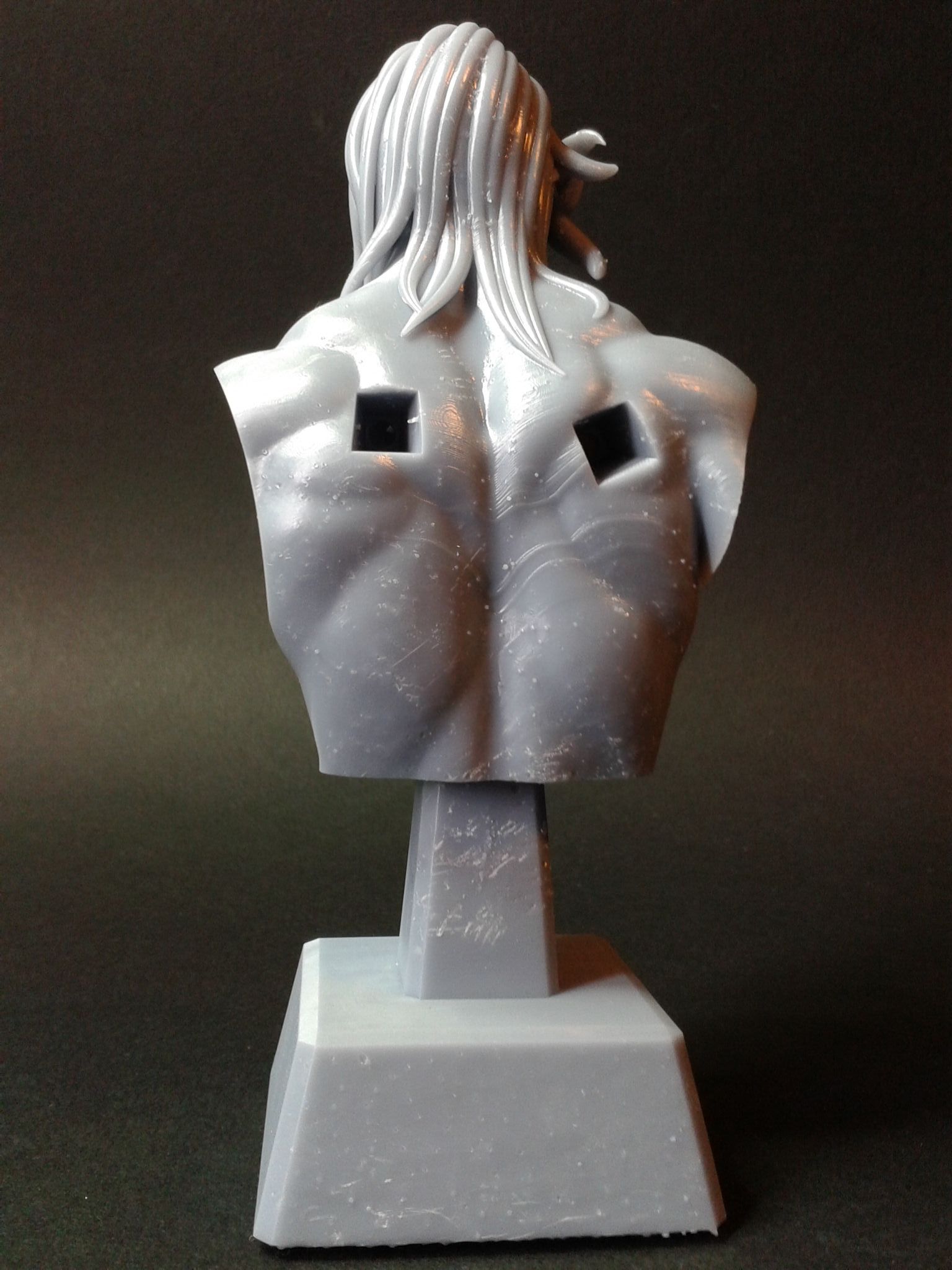

( J'ai eu besoin de limer pour permettre l’emboîtement et il me reste a poncer des petites trace de supports )
image.thumb.jpeg.b10159df20f5e3c2d264e4f08025c0cd.jpeg image.thumb.jpeg.dea76995da5914b7a1af148a05a383fa.jpeg image.thumb.jpeg.129d1d12f631a7ff4852da71b7191879.jpeg image.thumb.jpeg.f337702a54503de3a824b54958aea52f.jpeg image.thumb.jpeg.ac19339cac97343a46a7c37c28407306.jpeg
image.thumb.jpeg.52c4597be2ebe0e1563118a79fe27f7b.jpeg image.thumb.jpeg.aefd2ae87d28f1349f3d6e953262b7e3.jpeg image.thumb.jpeg.addfd8c525728cad909dcf38836cbfb0.jpeg image.thumb.jpeg.327f0efa29eb48ca77b0d4cc94f4a8f5.jpeg image.thumb.jpeg.d1ab417e032982052db0089b97b05285.jpeg image.thumb.jpeg.48b56647c5bdafc540a56fab18f3bbe9.jpeg

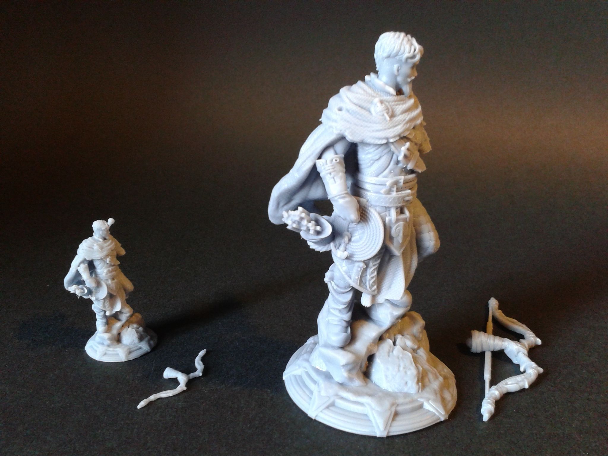

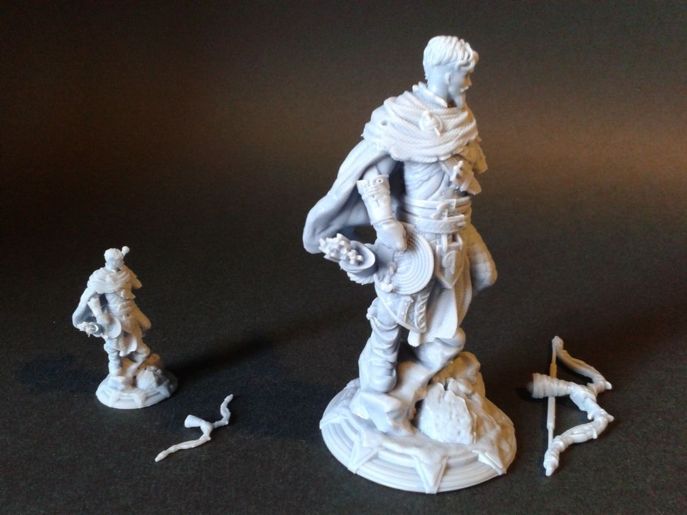

image.thumb.jpeg.34bba62f20f6e8f8d40c41b22ebd5540.jpeg image.thumb.jpeg.e68b1385b34399993110bf1f2f2393d3.jpeg image.thumb.jpeg.2a16b23c9aba1df36ab3f8658c5e000b.jpeg image.thumb.jpeg.8f61bd1bf7c0bd3c315cdf81c83b65fd.jpeg image.thumb.jpeg.2e7bb1f8c21cad565c8bb569cc047804.jpeg image.thumb.jpeg.252965972ba9a237399b6f2f974c6801.jpeg image.thumb.jpeg.992e4ffb5a0a28eaa40d04d8410343a7.jpeg image.thumb.jpeg.d68390f32bdd08e18bc1671b5b0151a3.jpeg image.thumb.jpeg.d82c8ab85c0a70ba2ff8a16c62adedd0.jpeg image.thumb.jpeg.25e9f5ccbce88a71a1695212f77692f0.jpeg
(Avec dans les photos suivante la version 32 mm qui a était imprimé plus tard)
Pour cette impression de la version 75 mm, un petit raté des supports sur la main droite et du socle qui est légèrement déformé.
image.thumb.jpeg.e3040af800e5a2325cab7ee2b7b382c5.jpeg image.thumb.jpeg.e0b4111884ae6129707d1903b075568b.jpeg image.thumb.jpeg.19a9f83acd94a46e22f31ad61165a8a8.jpeg image.thumb.jpeg.3bd52d0ec9d86443802725bbf612fa2d.jpeg image.thumb.jpeg.43a4489d92d8e9c8461b004bbdbacca6.jpeg image.thumb.jpeg.9ec2f18195b6490114c433ecdf79924d.jpeg image.thumb.jpeg.d08d618192d574828764bb17ffb7a178.jpeg

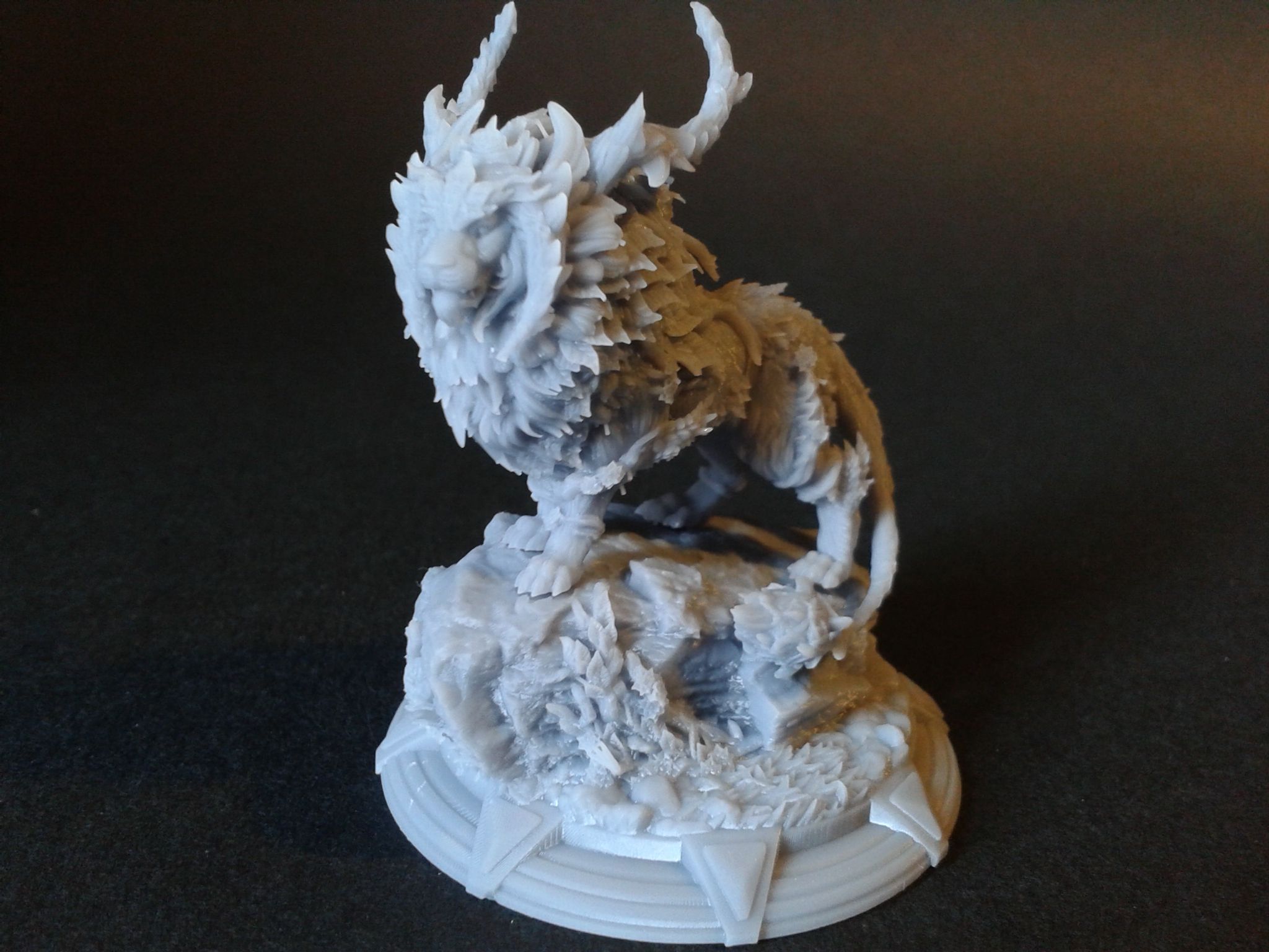

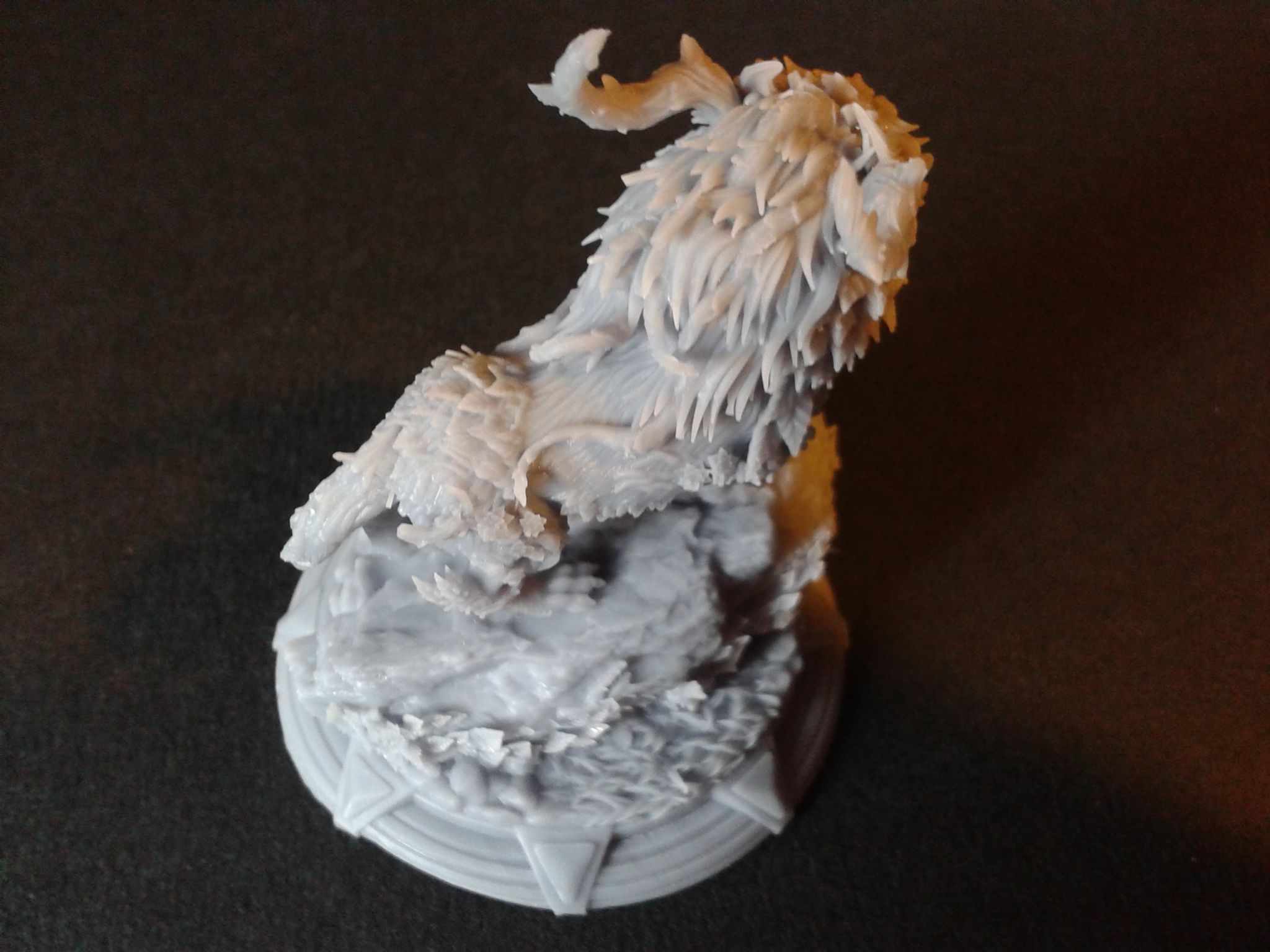

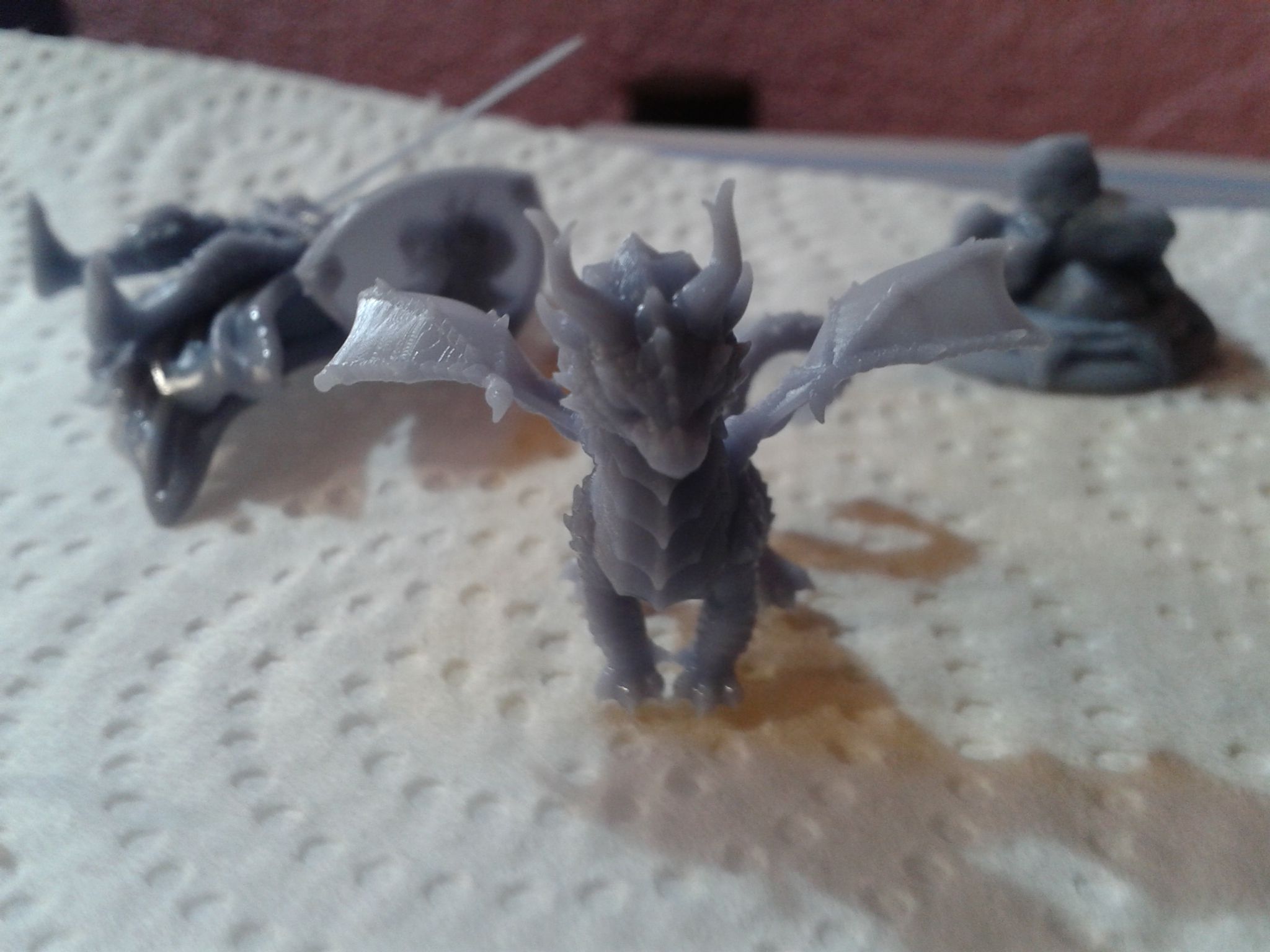

FREE Flamehorn Wyrmling | PRESUPPORTED | Dragons of the Lodge
https://www.myminifactory.com/object/3d-print-free-flamehorn-wyrmling-presupported-dragons-of-the-lodge-272817
#  Archive .\FREE Flamehorn Wyrmling.zip
2023-01-24 18:24      37393384      21759022  BD839770  FREE Flamehorn Wyrmling\Presupported\STL_BabyDragon_C_Base_v01_Supported.stl
2023-01-24 19:58      96577184      71313743  5643CC58  FREE Flamehorn Wyrmling\Presupported\STL_BabyDragon_C_v01_Supported.stl
"Sergeant - Silus" par "DM Stash" (payant)
https://www.myminifactory.com/object/3d-print-sergeant-silus-163207
Version 32 mm fichiers .stl pré-supportés
"Northern Ranger - Viktor Trine" par "DM Stash" (payant)
https://www.myminifactory.com/object/3d-print-northern-ranger-viktor-trine-253491
891 couches +1
26.842 ml
ET 3h35m48s

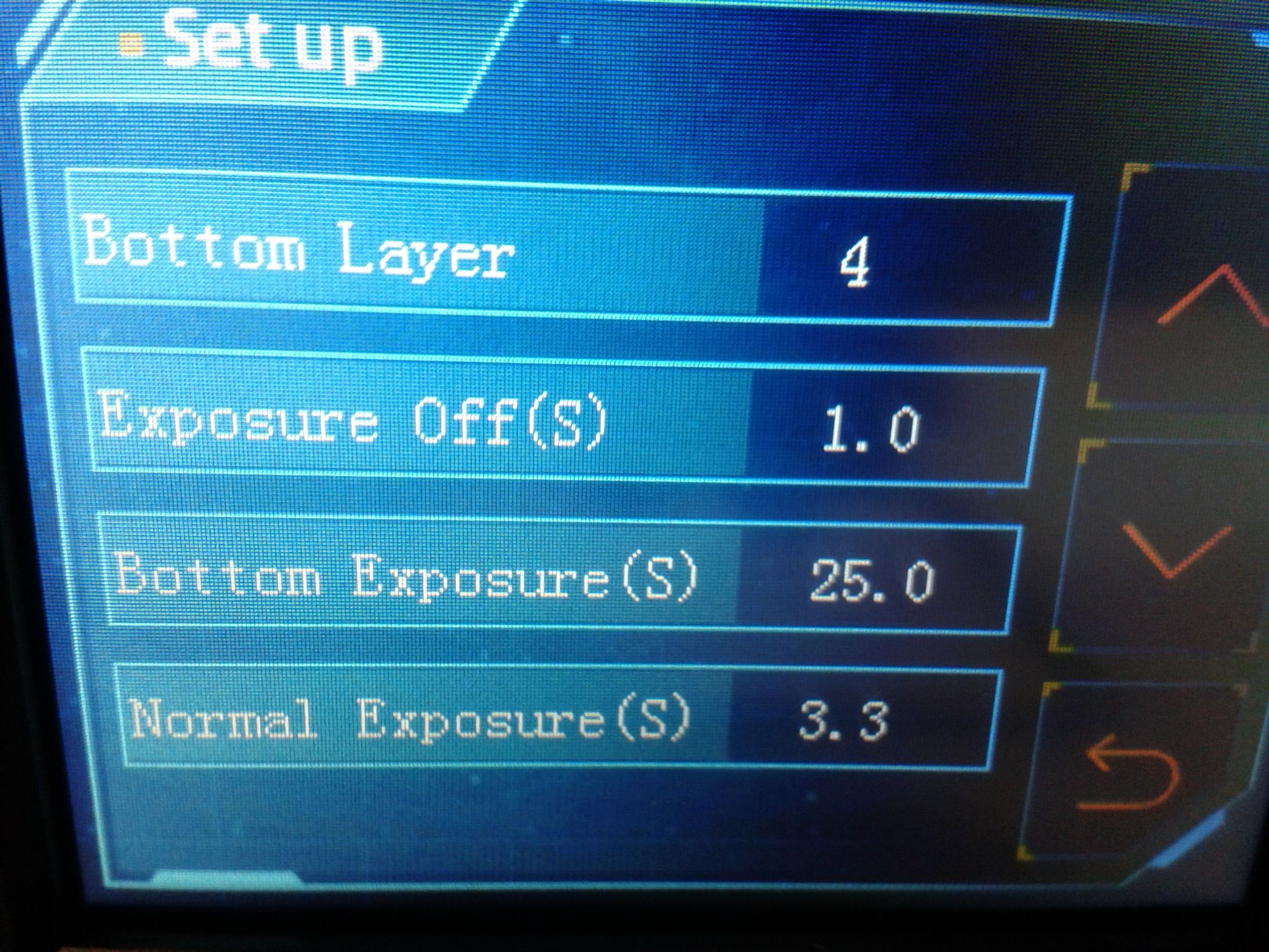

NET 3.2s modifié en 3.3s en début d'impression
image.thumb.jpeg.bdddff0157af38aaa5d7de1e8bdb8cbf.jpeg image.thumb.jpeg.3dce2e597f7fce3205464cf595cb1748.jpeg image.thumb.jpeg.fe78f529d4dc0e3c37f455277ee53aae.jpeg image.thumb.jpeg.c30033da27b50382e92767926778e18d.jpeg image.thumb.jpeg.f552882727ff0045c7bc9113b5a15470.jpeg image.thumb.jpeg.bd98c7a9ab1cdc5447dac9357a504f6d.jpeg image.thumb.jpeg.02724d331c037ec7be75a1de171a16b4.jpeg image.thumb.jpeg.7bee5288331637af9065effa187a7cda.jpeg image.thumb.jpeg.396008844fa90a064233c1360ccac02b.jpeg
image.thumb.jpeg.b552d4e38c6d795d896e34cbfa6e55e9.jpeg image.thumb.jpeg.970d0add6ec9342d5f5af7248b4ab1f3.jpeg image.thumb.jpeg.e9466e52de43d6c2b593e47b20aa17d5.jpeg
( pour "Sergeant - Silus", je n'avais pas pris le temps de vérifier les fichiers .stl pré supportés fourni par DM Stash pour ce modèle. Or, malheureusement, le socle n'étant pas correctement orienté il ne s'est pas imprimé, et un supports traverse la cape (il me faut le couper / poncer ) )
image.thumb.jpeg.3f15bac7d12be69b518f1e27fcf332ff.jpeg image.thumb.jpeg.b68722d73ec9b0f4475ecacdbe3e7e71.jpeg image.thumb.jpeg.c7a848a24ef6fdc3f006671a606cbb77.jpeg image.thumb.jpeg.1bf9f00f143a008911f6e93c8eb4066d.jpeg image.thumb.jpeg.65bb68a03fd007efbd22c6588287bbc9.jpeg
et il me reste a assembler et coller "Viktor"
image.thumb.jpeg.80be0fce34d1baa249c7aca0ddbc5a3a.jpeg image.thumb.jpeg.f2428047485ce2a3868097a087a1ccaa.jpeg

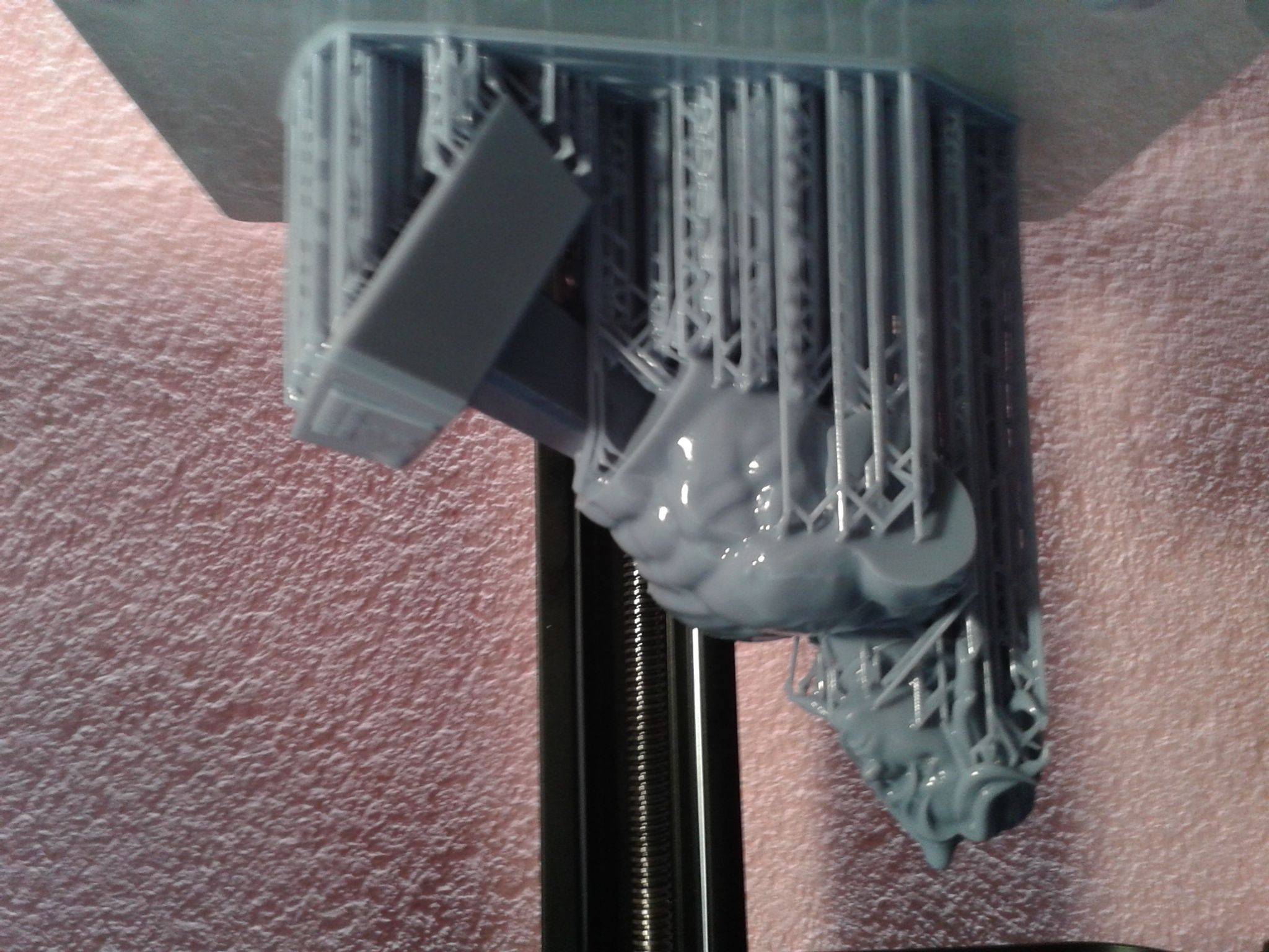

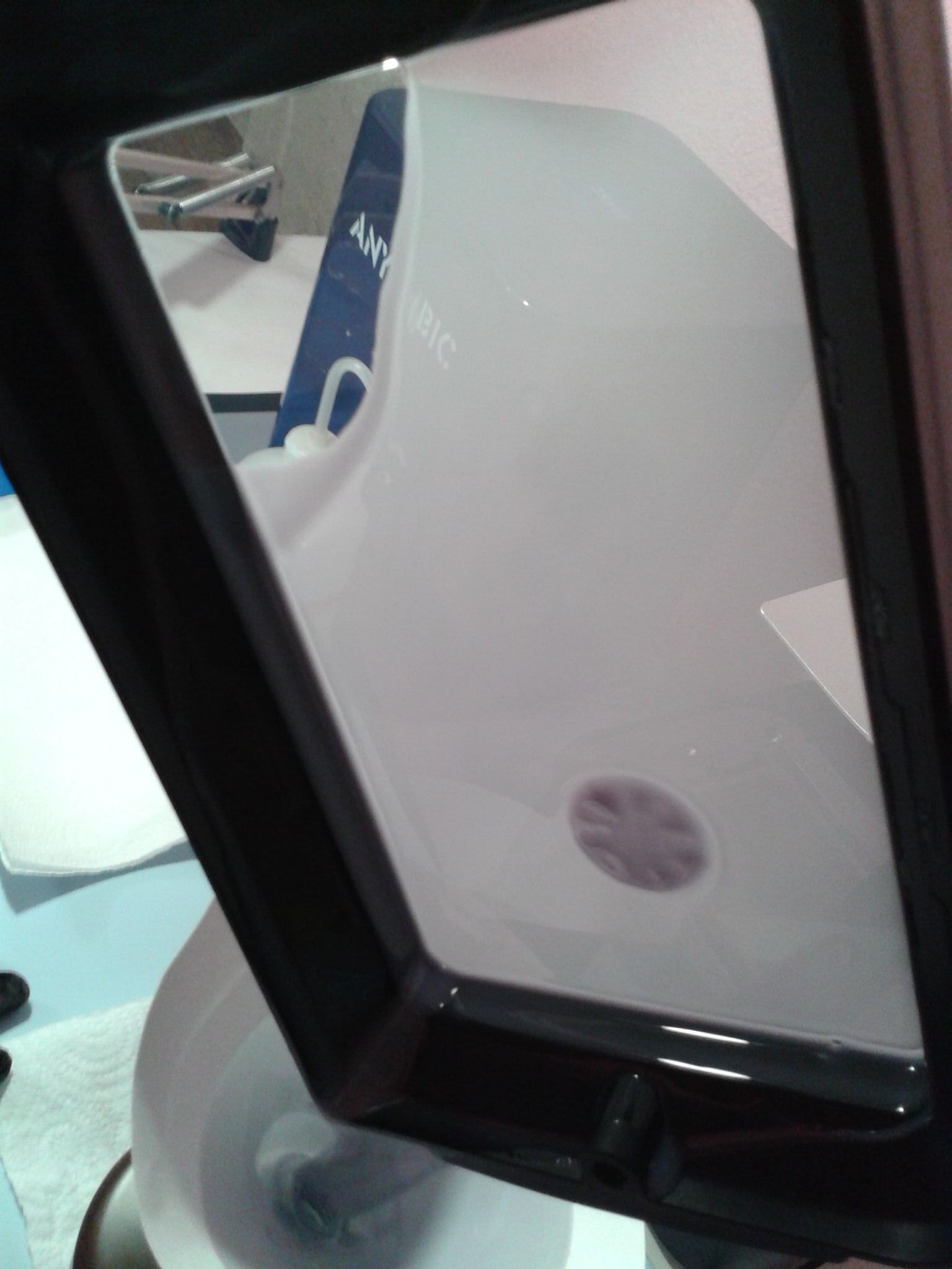

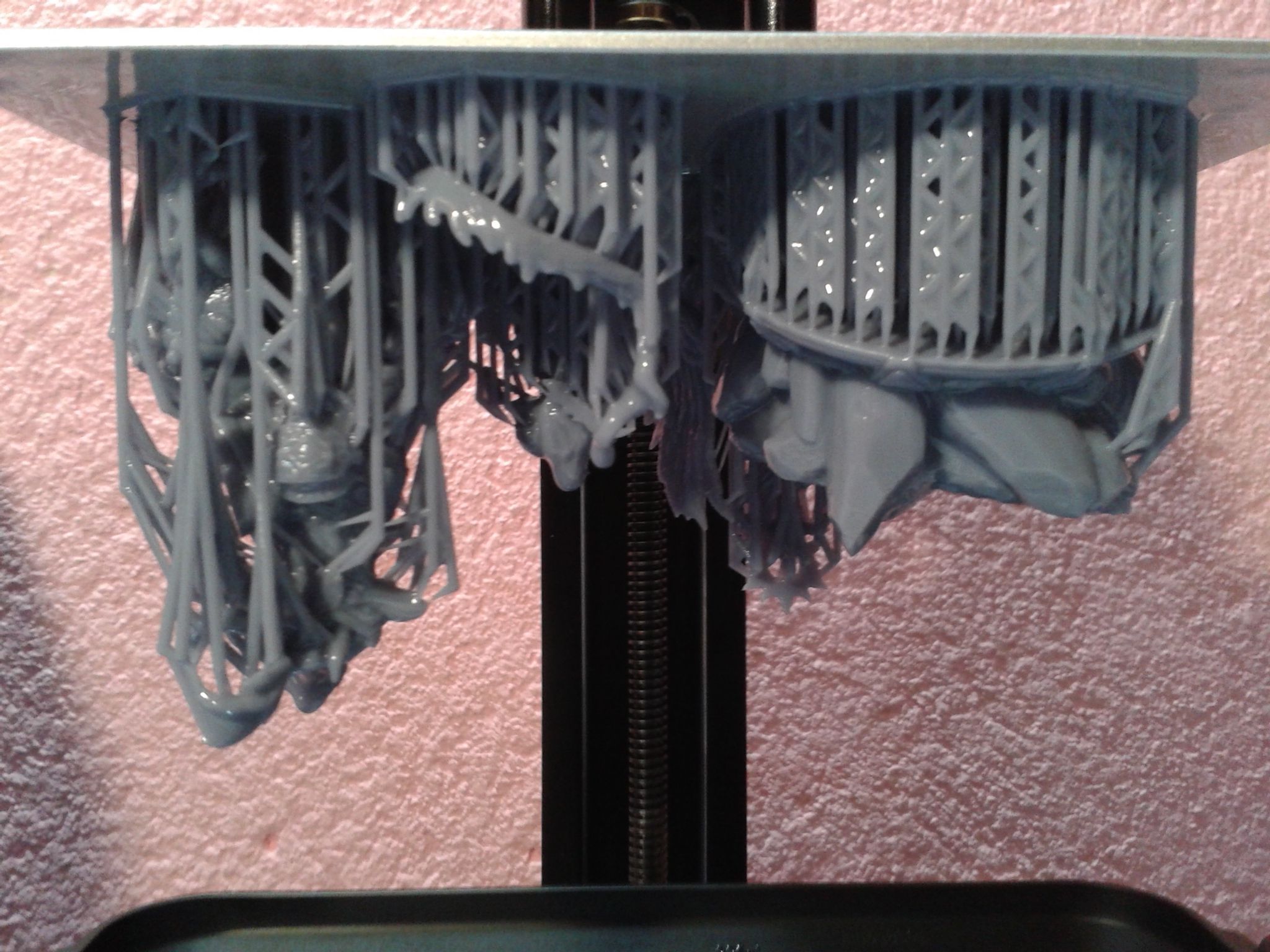

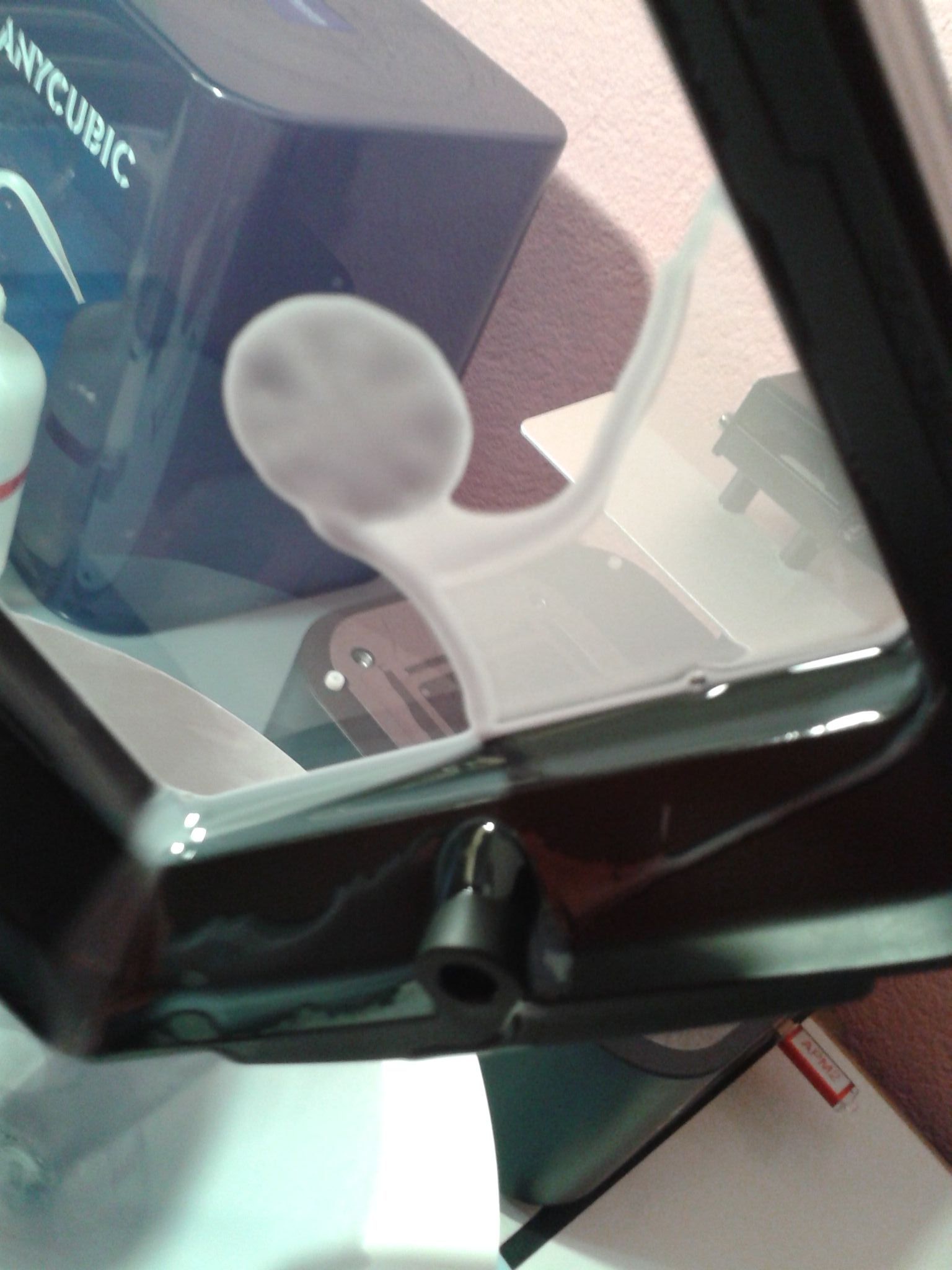

Comme j'ai une partie de l'impression qui n'a pas tenu, elle se trouve donc encore collée sur le FEP,
il faut donc effectuer une filtration de la résine et un nettoyage du VAT.
( Ou faire un "Vat cleanning" après avoir plongé et maintenu un ancien supports dans un coin du VAT, pour faciliter le retrait de la couches alors exposé. Mais je voulais en profiter pour inspecter l'état du FEP )
image.thumb.jpeg.c388a0dda530891954b94dee81143ad1.jpeg image.thumb.jpeg.c0011c1f50e95057779046cfb2b2c16a.jpeg image.thumb.jpeg.e2caf328e91c40fb85f55dd255a3c902.jpeg image.thumb.jpeg.068d3dab414dc2aeaceb60a655ac0b7d.jpeg

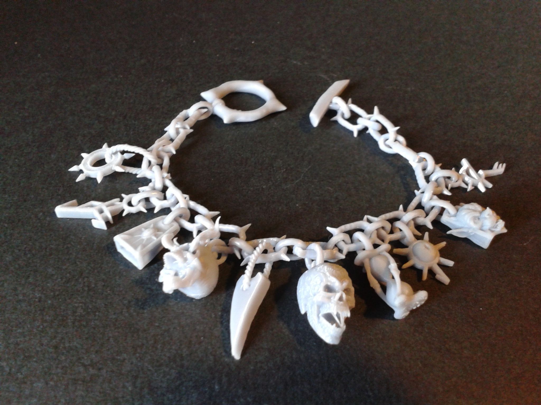

"Hells BRACELET" par "Atlas 3DSS" (payant)
https://www.myminifactory.com/object/3d-print-hell-s-chain-bracelet-240036
984 couches +1
25.249 ml
ET 3h58m09s
NET 3.3s changé en 3.4s en début d'impression

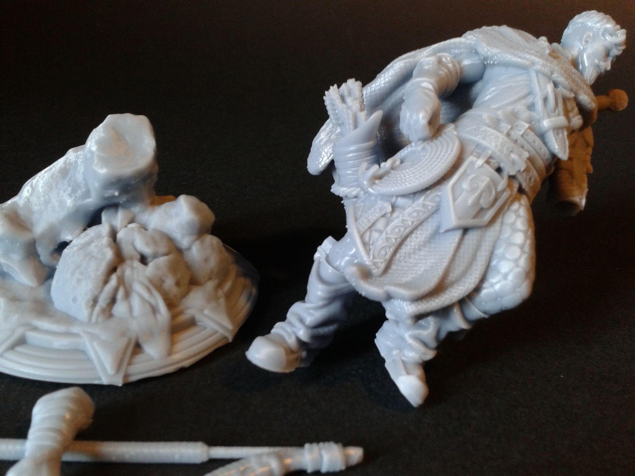

image.thumb.jpeg.5aa906c6ca34d0c22c74d1bcf6d14aa9.jpeg image.thumb.jpeg.479bfdbc4644215d4b280780b3461073.jpeg image.thumb.jpeg.1dfaa71c9dc9d875bb52e1f3cead5d2f.jpeg image.thumb.jpeg.d37725f11d708db27651e4b74e6a99ba.jpeg

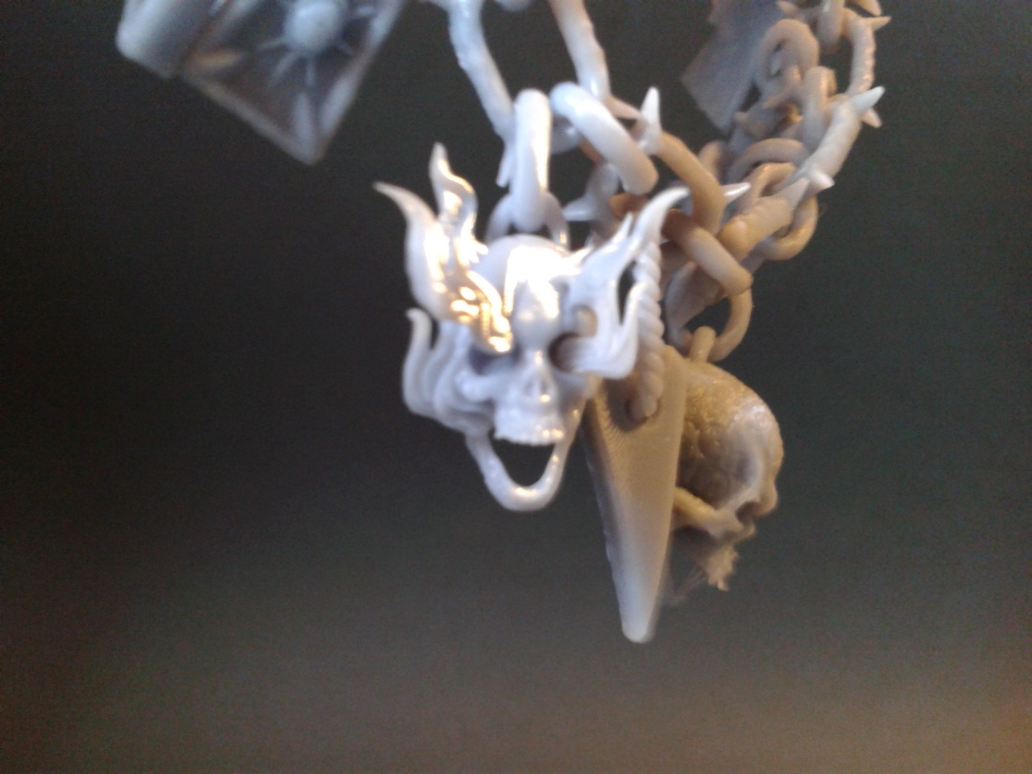

Plutôt bien réussie mais deux "annaux piquant" plus fins/déformés/fragilisés (défauts de supports ?)
image.thumb.jpeg.64aa2364bd6a3815d79623130b05f308.jpeg image.thumb.jpeg.ea44b9ba0e4cc6088e504030ca8aa73f.jpeg image.thumb.jpeg.0c7c22eb83bf154ea1b3a2a2df55909e.jpeg image.thumb.jpeg.b742b5c1a5601d45442217bef070e311.jpeg image.thumb.jpeg.4e1cf3de2e1d7485231d4fbdc442f67b.jpeg
Modifié (le) par PPAC

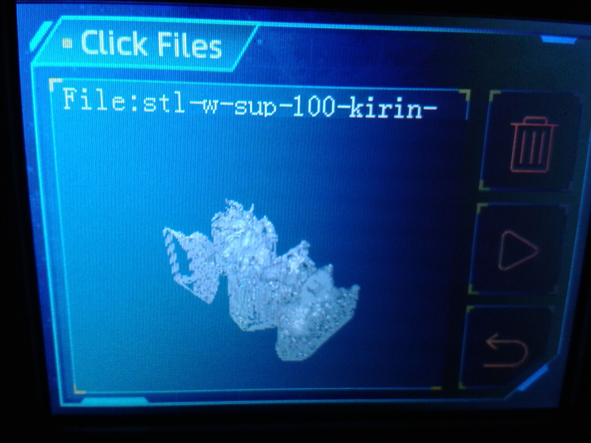

Éventuelles difficultés, problèmes et remarques.
Pour le moment rien de critique à signaler.

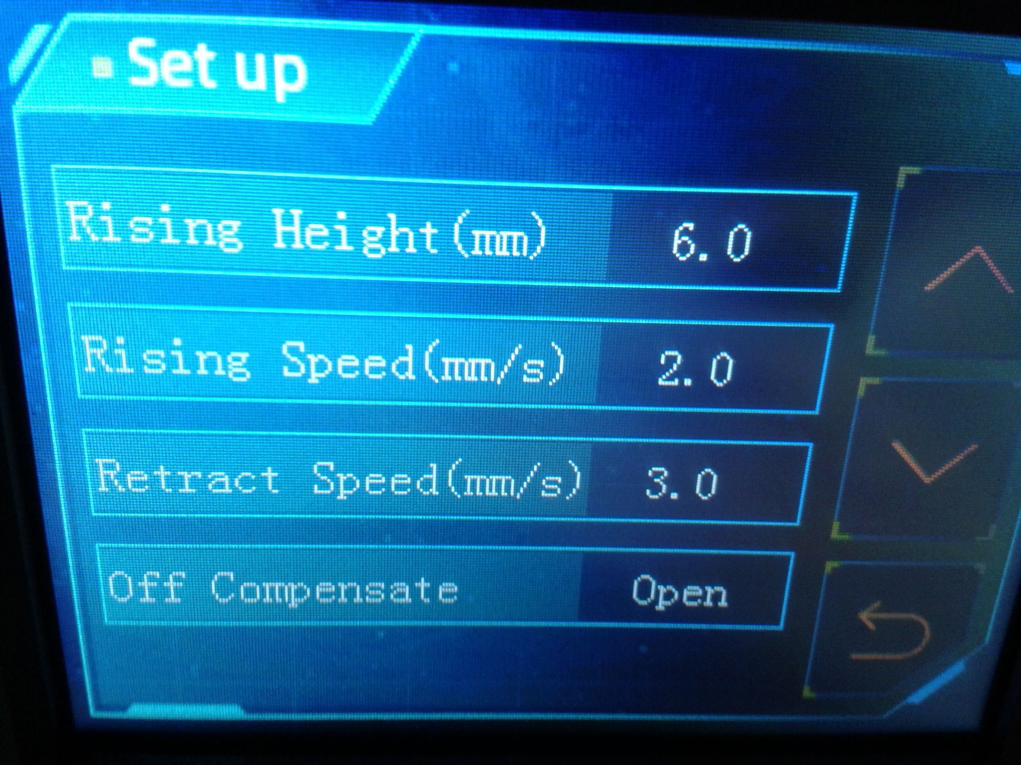

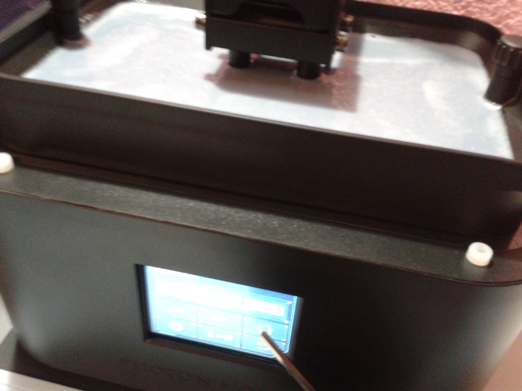

Mais je remarque sur la machine à disposition que
  • De temps en temps on pense cliquer là où il faut mais finalement cela a cliqué à côté ... ( défaut de zone vs placement icône affiché ? ou c'est mes gros doigts sur l’écran tactile ? )
    • À l'usage, utiliser une des clés hexagonales comme stylet, semble éviter d'avoir trop de clic "a coté" ...
  • Si l'ont essais après un Home de faire plusieurs déplacements Z de 10 mm, (car l'on se trouve dans un mode "spécial" juste aprés un Home ?,)  l'on obtient un message d'erreur et le plateau revient en position basse.
  • lors d'impressions, de temps en temps, un petit bruit de bourdonnement moteur quand en position statique ? ( ou bruit de condo ? ) mais cela ne semble pas poser de problèmes autres
    • ( A FAIRE vérifier la VRef du "contrôleur de moteur pas a pas" et/ou si il ou le moteur Z chauffe)
  • Si l'on modifie les paramètres d'impression en cours d'impression plus vite que le temps d'exposition d'une couche, quand l'on revient à l'écran de l'impression, il n'y a plus de visible la couche en cours d'exposition sur l'écran de contrôle ... mais tout revient comme il faut au passe à la couche suivante.
  • Petit détail d'interface de l'écran de contrôle, mais, en fin d'impression, le message qui donne la durée totale d'impression prend tout l’écran ( Or par exemple sur la "Photon Mono X2" l'on pouvait encore voir le nombre de couche total )
Car je n'ai pas suffisamment nettoyé mon espace de travail et pas suffisamment fais attention, j'ai capturé quelques poussières quand j'ai mis en place la protection d’écran. ( sur ma photo floue, les quelques points sur l’écran, sont des "bulles" que je ne peux chasser car due a des "poussières" ...)
Malgré cela les résultats d’impressions ne me semblent pas impactés.

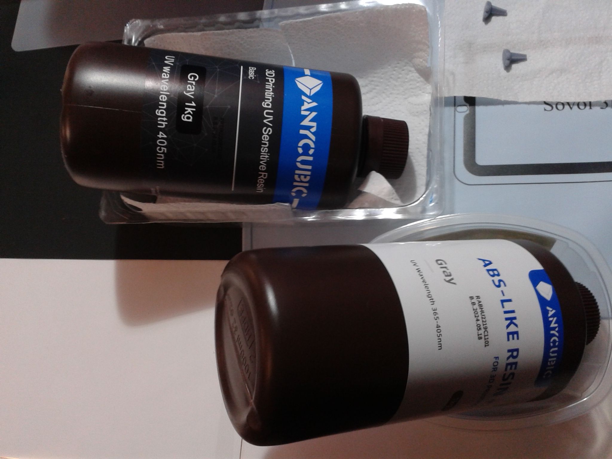

La "Anycubic ABS Like resin+ Graycommence a sédimenter au bout de environ 12h il faut donc bien la mélanger avant de lancer une impression, si on la laissé longtemps dans le VAT.

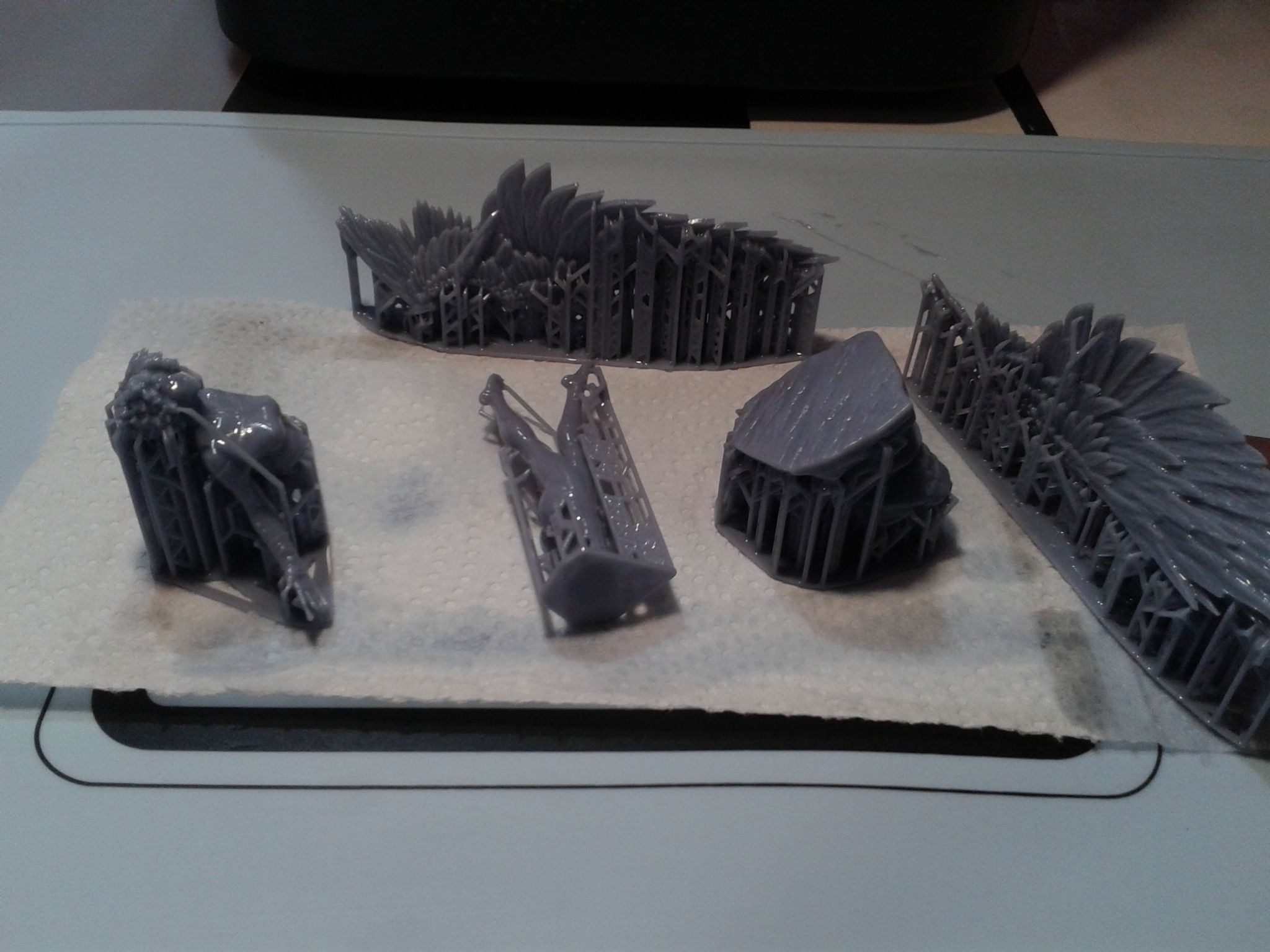

La surface du plateau d'impression ne permet pas un "Wash" avec l'impression encore attaché sur le plateau sur un "Anycubic Wash & Cure 2.0" ( car plateau légèrement trop grand pour le bac de lavage ). Mais sinon le volume du bac de nettoyage est suffisant.
image.thumb.jpeg.15889bcaab603258e83de726f4ce381d.jpeg image.thumb.jpeg.aa381d2e4d4eb6742334eb1622fd5932.jpeg
Pour plus de confort s'orienter vers le "Anycubic Wash & Cure Plus" ( avec éventuellement un adaptateur pour bien bloquer le plateau ) car là, il sera possible de nettoyer une impression encore attachée au plateau.

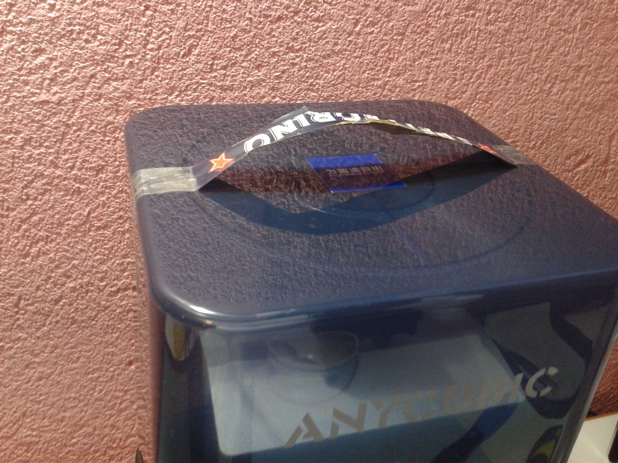

Mise en place d'une poignée pour faciliter la manipulation du capot a une main.
Personnellement je réutilise une poignée de pack de bouteille d'eau, pour pouvoir continuer à placer mes impressions, en cours de séchage après nettoyage, sur le dessus du capot, car ma hôte aspirante est juste au-dessus.
IMG_20230417_114900.thumb.jpg.f003ce8263a1983293a7146aea72babf.jpgIMG_20230417_120039.thumb.jpg.0d61719c678bdc0a8aa3b636f077a47e.jpg

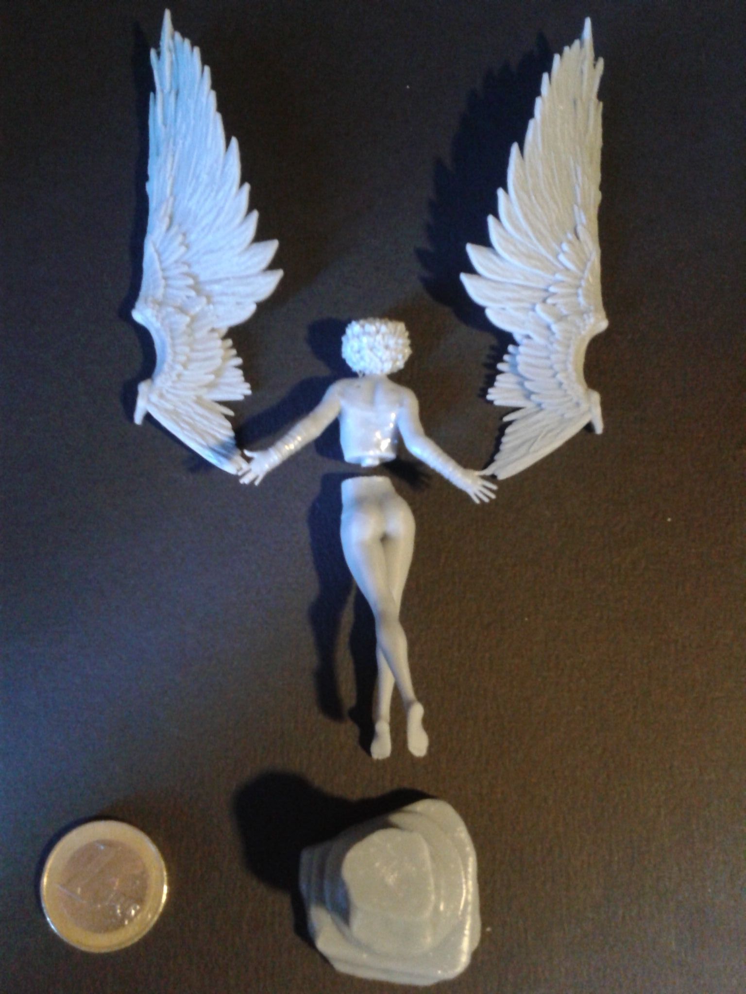

la version 75 mm fichiers .stl pré-supportés
en quatre plateau d'impression

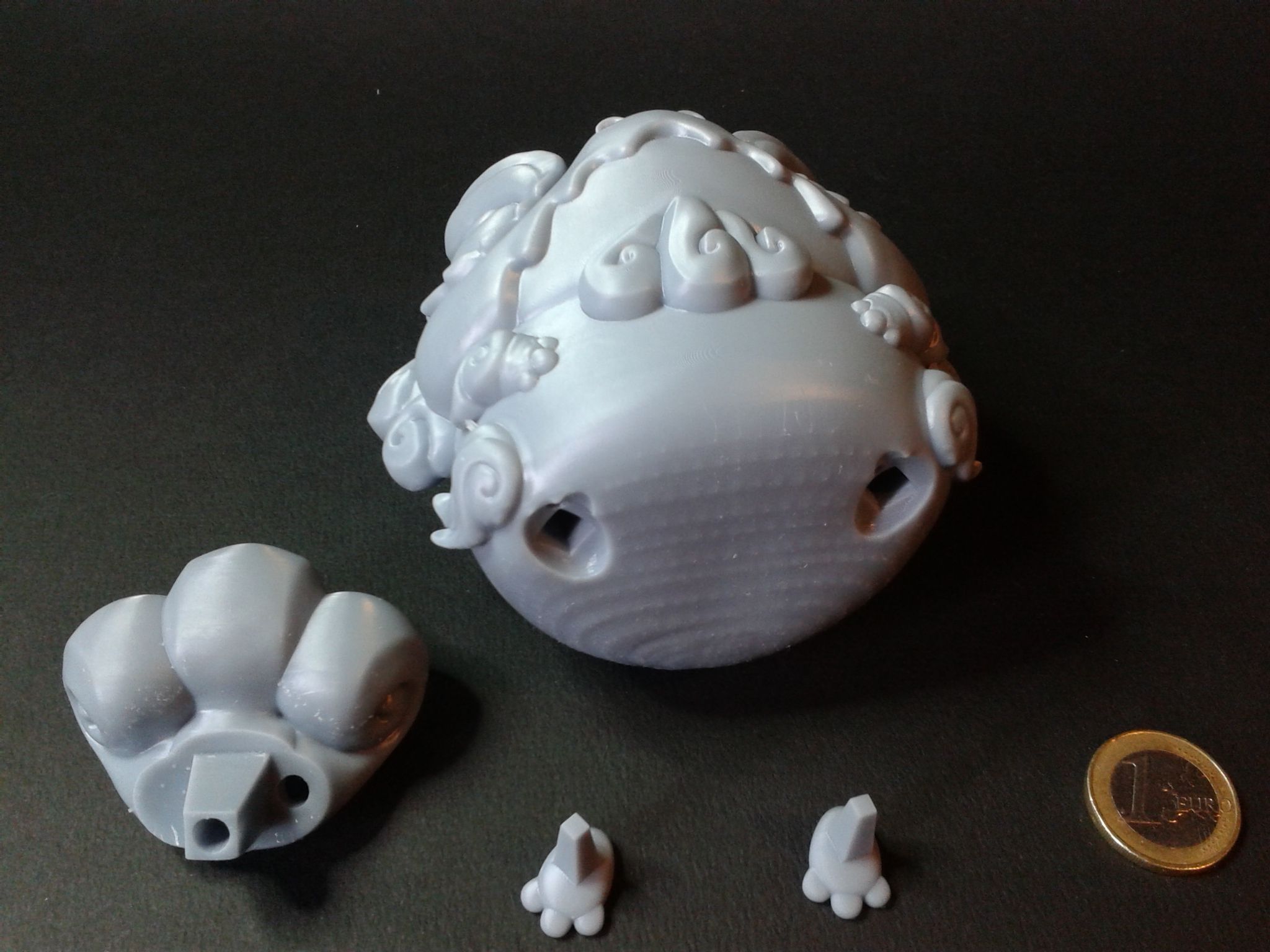

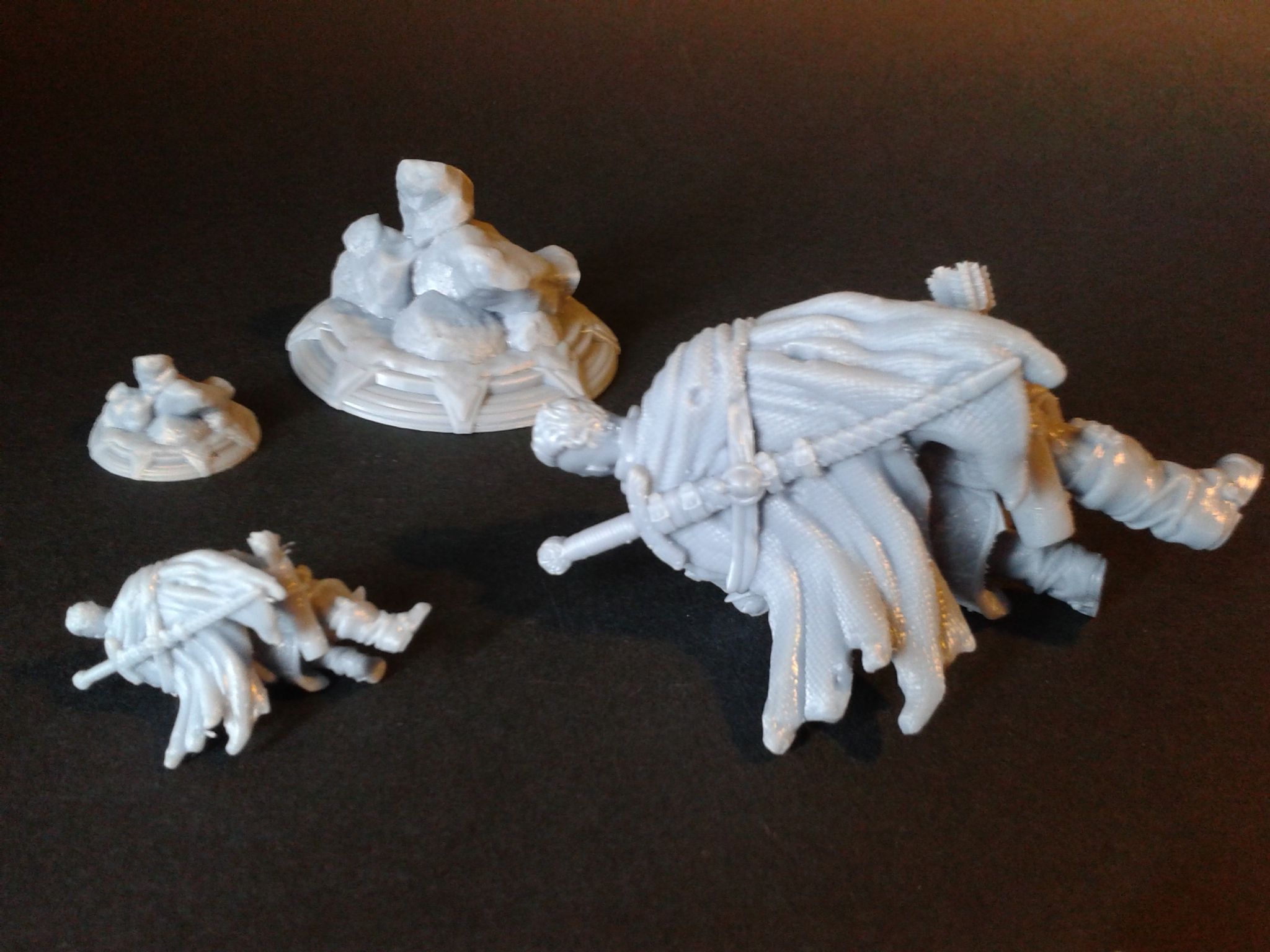

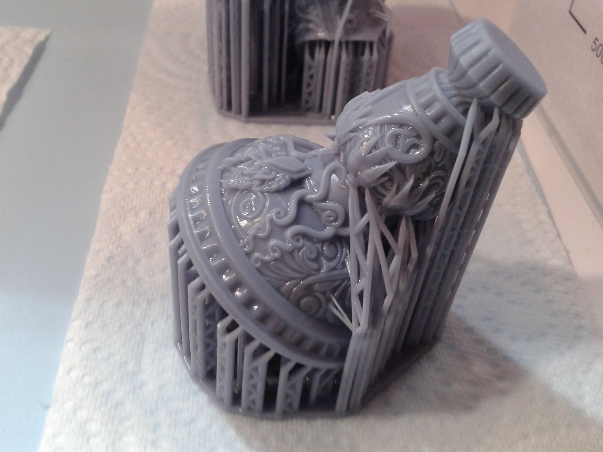

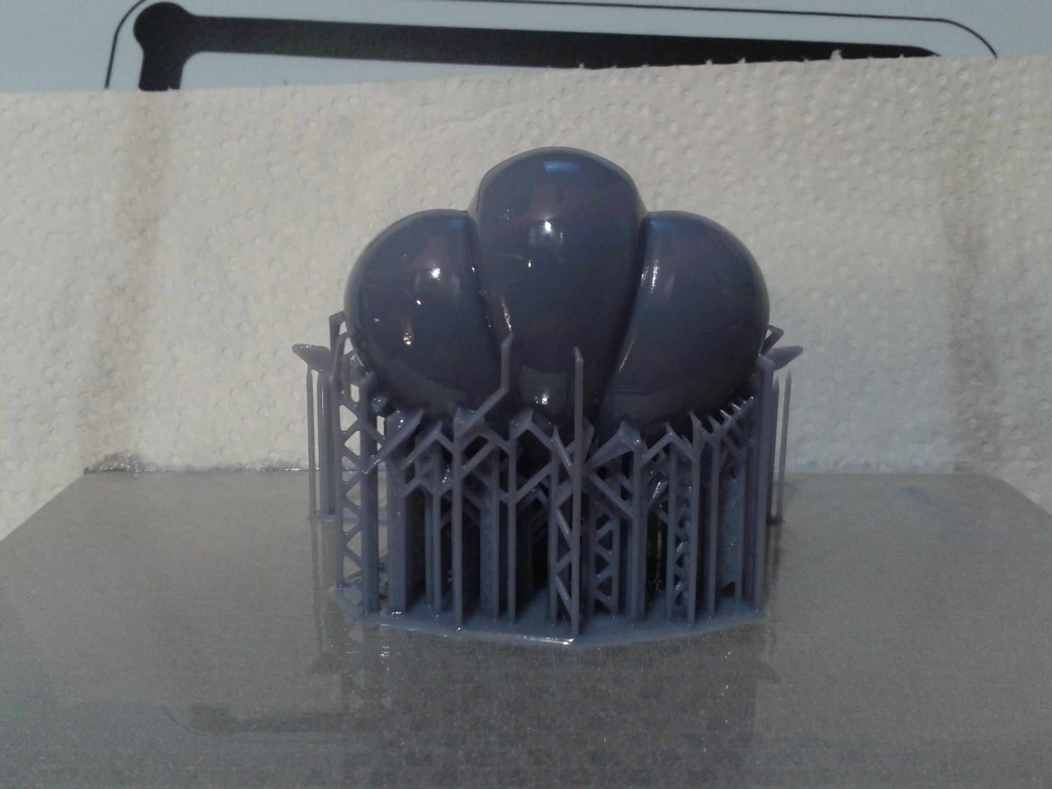

Malheureusement pour les deux morceaux de la base, les bords sont déformé ( supports insuffisants ... )
image.thumb.jpeg.f23ec9024f86628ad16ea653827cffb6.jpeg image.thumb.jpeg.b7ea3d31df368a12a2e400353fbec703.jpeg image.thumb.jpeg.ea154b272d778f2a0cf6cacb7025e6f1.jpeg image.thumb.jpeg.ae49b4dc32560af5c3840fe5fdd9ea83.jpeg image.thumb.jpeg.fa3c30b88cddeb3322e54f6ded851db2.jpeg image.thumb.jpeg.8d3d6e4f4342ba96f2ac0ea1b77f2d39.jpeg
image.thumb.jpeg.112473d6f7154040058f54d13bde23f6.jpeg image.thumb.jpeg.80bbdb7002c4879dd9304d3abe1e4ec9.jpeg image.thumb.jpeg.f18a25102fff2772b7aaa05e875c17fc.jpeg image.thumb.jpeg.c80537ea39195bc869319990e462ab03.jpeg image.thumb.jpeg.34f47426f68cf44e33b7d62d27b06007.jpeg image.thumb.jpeg.605ade90611dd3770625551a3114422b.jpeg
Les deux morceaux du corps sont passé nickel.
image.thumb.jpeg.abd976403ebc8a2a1e9027ed760b467c.jpeg image.thumb.jpeg.b2ba1b599209f9fa4526d83d252d98c2.jpeg image.thumb.jpeg.8cfcaf8a73fb8931d9b8c7f3bb126696.jpeg image.thumb.jpeg.ec81657ff7e81f2855b77029732aa422.jpeg image.thumb.jpeg.ba8541d66d9c609503fa2ac0ebb6a8cd.jpeg
image.thumb.jpeg.d655b80e32ff84716069bc93e1330c7e.jpeg image.thumb.jpeg.50586b8c27f27b2b1298623c106076af.jpeg image.thumb.jpeg.962395b1ef45927952ed37f898554f76.jpeg image.thumb.jpeg.3f6802e187fb6156d86426e2ea05f386.jpeg
Là comme les morceau de la base sont un peut déformé, j'ai un gros travaille de ponçage / limage / rebouchage a faire.
image.thumb.jpeg.5cc4d5f4ff5412c8ddbdedbe2253673d.jpeg image.thumb.jpeg.a73799c0abc4f509ec0ebdb597fe75dd.jpeg image.thumb.jpeg.5f727887aa5e1836a9f393bcc923b449.jpeg image.thumb.jpeg.66779d6a0390d0036fd70f60a5767078.jpeg image.thumb.jpeg.fc8bf640ed936ce097aeda68130a9f0f.jpeg image.thumb.jpeg.15ac9c87601bf111d945c67ced09c79d.jpeg image.thumb.jpeg.8eb9b553ab393e0e600df6e4396712d3.jpeg image.thumb.jpeg.18d3693e2eac6c5a28c06055123b8d0f.jpeg

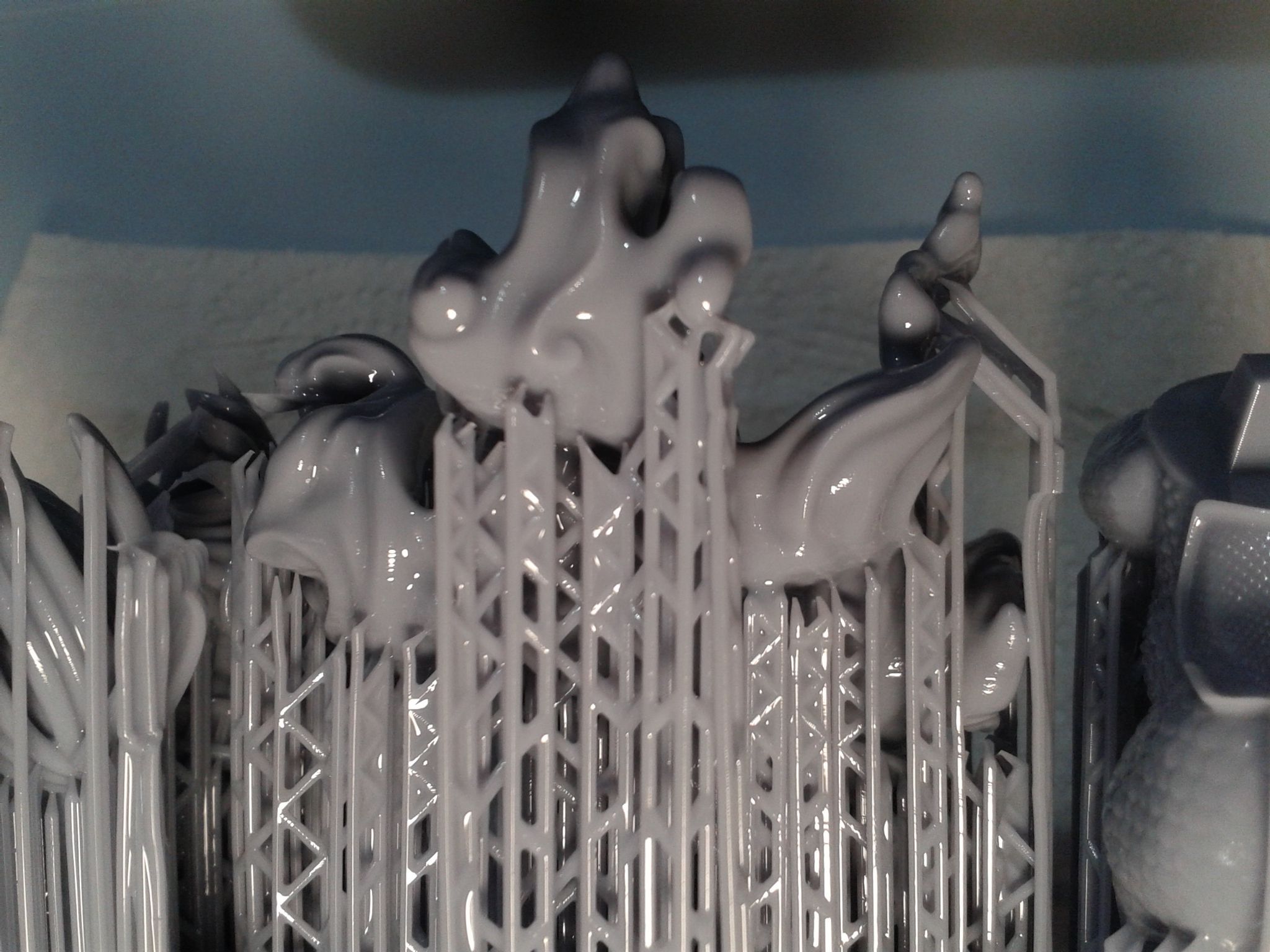

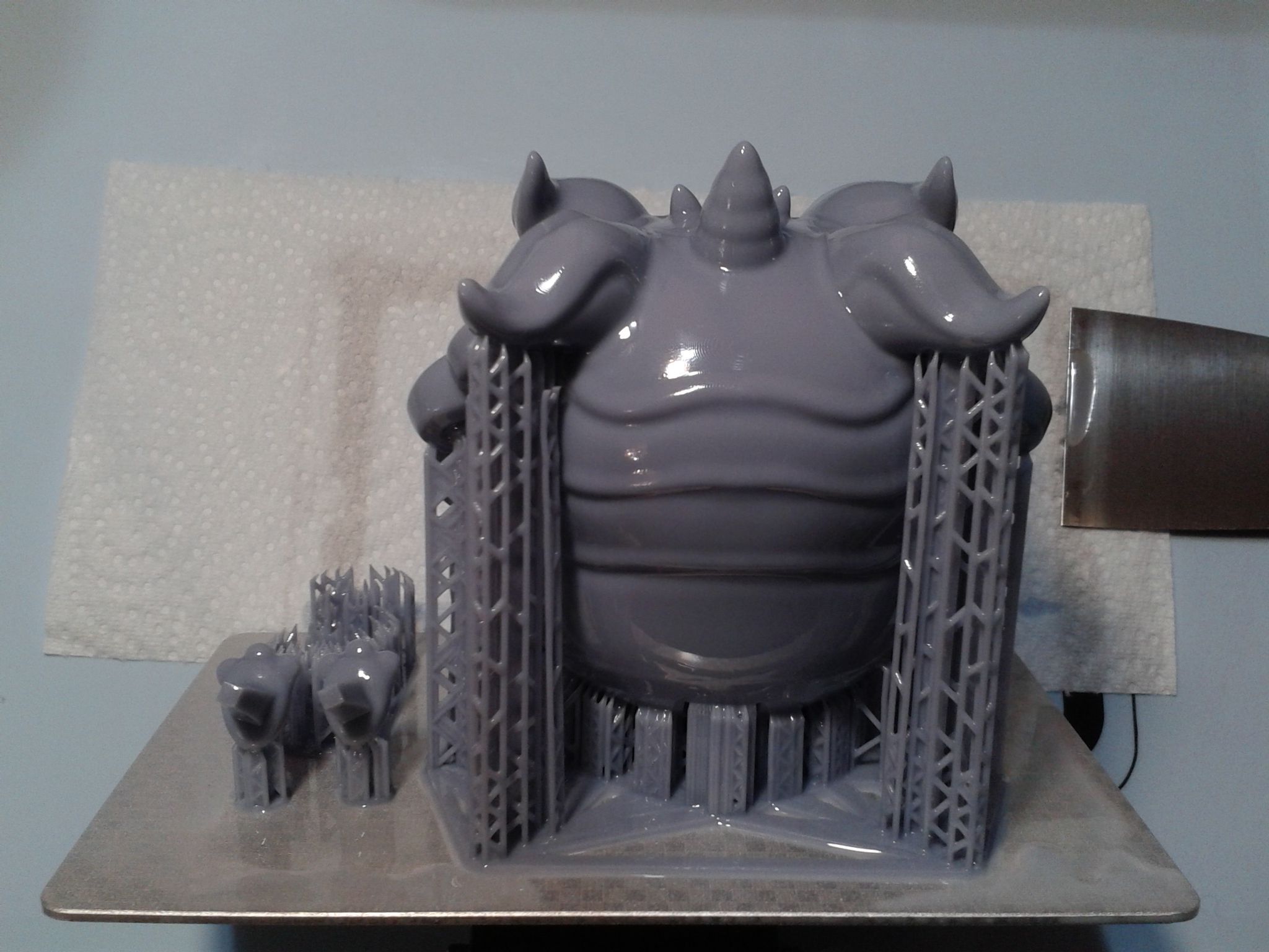

"Forest Dryad - Elenil" par "DM-Stash" (Payant)
https://www.myminifactory.com/object/3d-print-forest-dryad-elenil-184728
la version 75 mm fichiers pré-supportés (*)
en deux plateau d'impression
1er plateau
supported-stl-75-elenil-supported-base.stl
supported-stl-75-elenil-supported-wings.stl
1411 +1
68.375 ml
5h45m27s

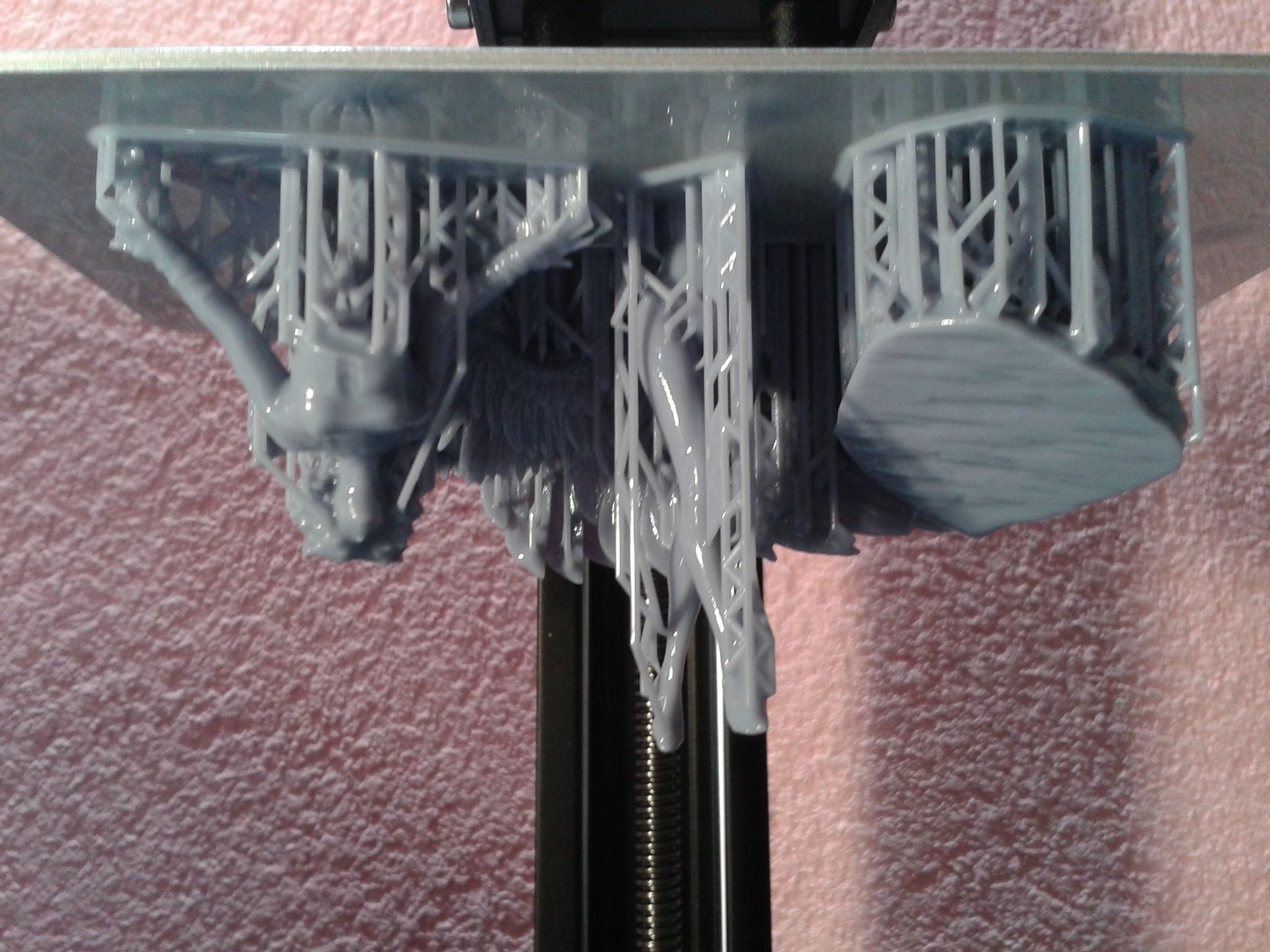

1er essai d'impression
3.4s = échec partiel
2eme essai d'impression

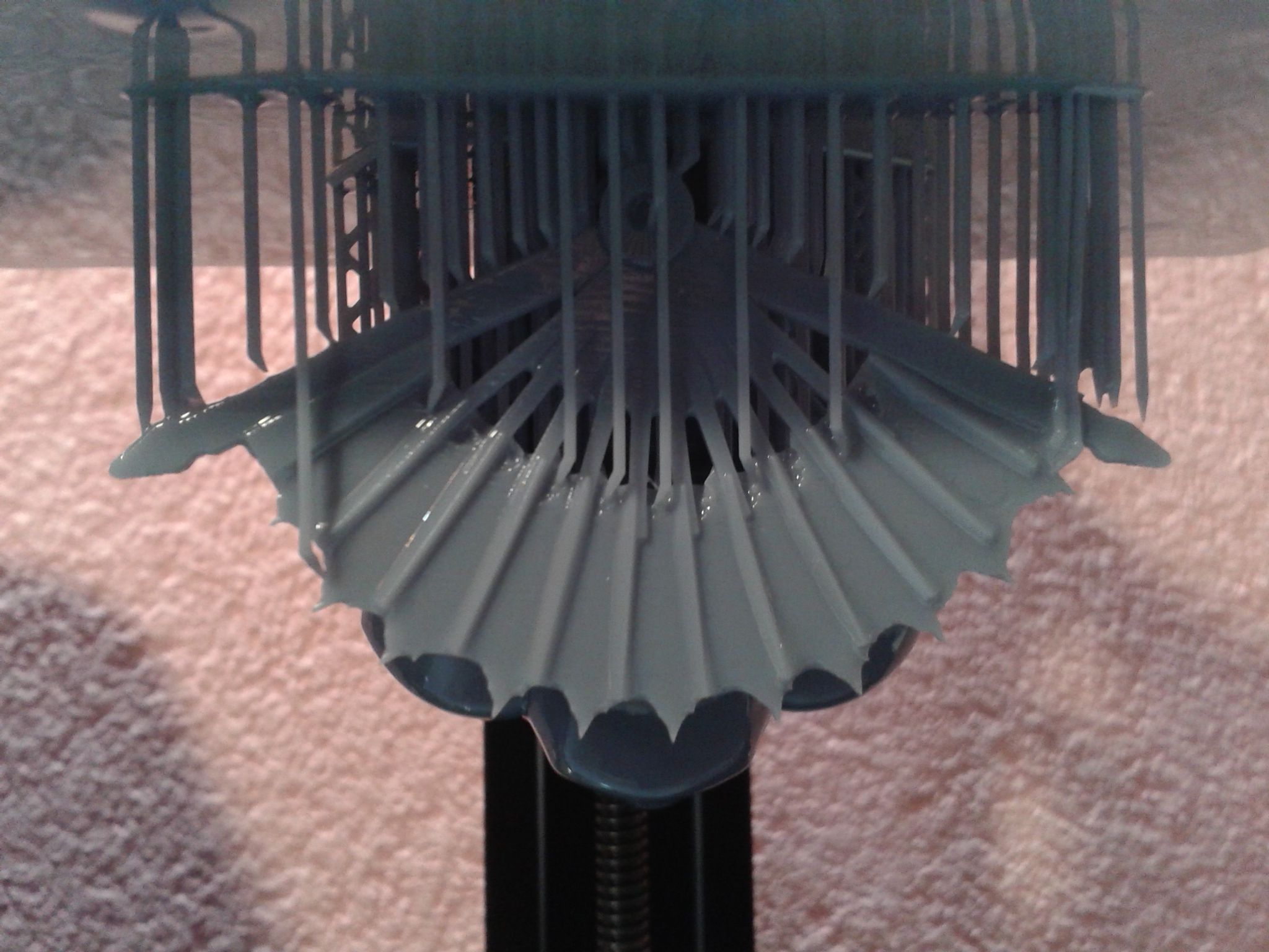

3.6s = légèrement mieux mais reste un échec partiel ( les supports de la version pré-supporté semblent insuffisants sur certaine parties ... )
image.thumb.jpeg.77087485d4ae8e23860a606dde46c5be.jpeg image.thumb.jpeg.59cb5f99e5daafd743007aa2acd5bb5c.jpeg image.thumb.jpeg.135b850149917dfc18a15a3909d9fdde.jpeg image.thumb.jpeg.6243fd6ae263168059e97e20df581555.jpeg image.thumb.jpeg.0a3f4f9ec7e1126e2ea7e9a84686d011.jpeg
le corps 1er essai là encore un échec partiel ( il manque une jambe, ... )
3.6s
image.thumb.jpeg.efd5c45345fa809774681015aca39958.jpeg image.thumb.jpeg.bd53492d925ab0b70c59c2c0be32e7a2.jpeg image.thumb.jpeg.b17732619aaa774971f12aaf94e94911.jpeg image.thumb.jpeg.f15a2513f9f72b1585ad2d5fe68039ce.jpeg image.thumb.jpeg.66aa2f6653a37985e83d03c93d347bb0.jpeg image.thumb.jpeg.510896cdf9add78b20ee4d20f6b1db77.jpeg image.thumb.jpeg.ff8dd6bb4466376871ee3e5c34539af5.jpeg image.thumb.jpeg.7bba1c2bc4d29d2b255c77e1dd4b1dd6.jpeg image.thumb.jpeg.b11b7f9297c8498f0596d789f1636166.jpeg image.thumb.jpeg.2bbe5b61de7c30efff3e87d1f2bef2de.jpeg
ré impression du corps et des ailles dont j'ai retravaillé les supports ( utilisation des fichiers .lys (Lychee slicer) pré-supporté pour ajouter des supports sur les parties ratées, puis export en .stl pour trancher sous Photon Workshop)
il reste encore des petits défauts pour la "jupe"/"pagne" mais dans l'ensemble il y a tout.
image.thumb.jpeg.adb2a93c5e5f2bddec9e22980d318c44.jpeg image.thumb.jpeg.78fa92729c2610ae691aa0750b42c678.jpeg image.thumb.jpeg.ae4263b54dd6f3800bfd75e121e869bc.jpeg image.thumb.jpeg.e58ca3775d09fba6f771a5c8a46f10d9.jpeg image.thumb.jpeg.986a8f036068bc69924813851bec7853.jpeg image.thumb.jpeg.2fa3b80d4ed337373dac73c4a74ea187.jpeg
Je n'ai pas réimprimer la base ( j'ai réussie en ajoutant une goutte de résine UV et en serrant puis en exposant aux UV a "rattraper" le défaut d'impression du tronc d'arbre ) il me reste a coller les ailles.
image.thumb.jpeg.be2d05b1fb667875bac80288013719a2.jpeg image.thumb.jpeg.2375e3c8cb0a445dfce4ad965afe8679.jpeg image.thumb.jpeg.5bc17235cd1cb2520c8061aa9eaf5c35.jpeg image.thumb.jpeg.1c10fcc2b84ec372b5a3710d561b3e03.jpeg image.thumb.jpeg.9f9a3ae8fa4af0ff1ef540ec93ee3242.jpeg image.thumb.jpeg.549608b9051eb4bcf69c42c5084a5ae5.jpeg image.thumb.jpeg.f62b5604cf475f9ca75b2169f7ea407c.jpeg

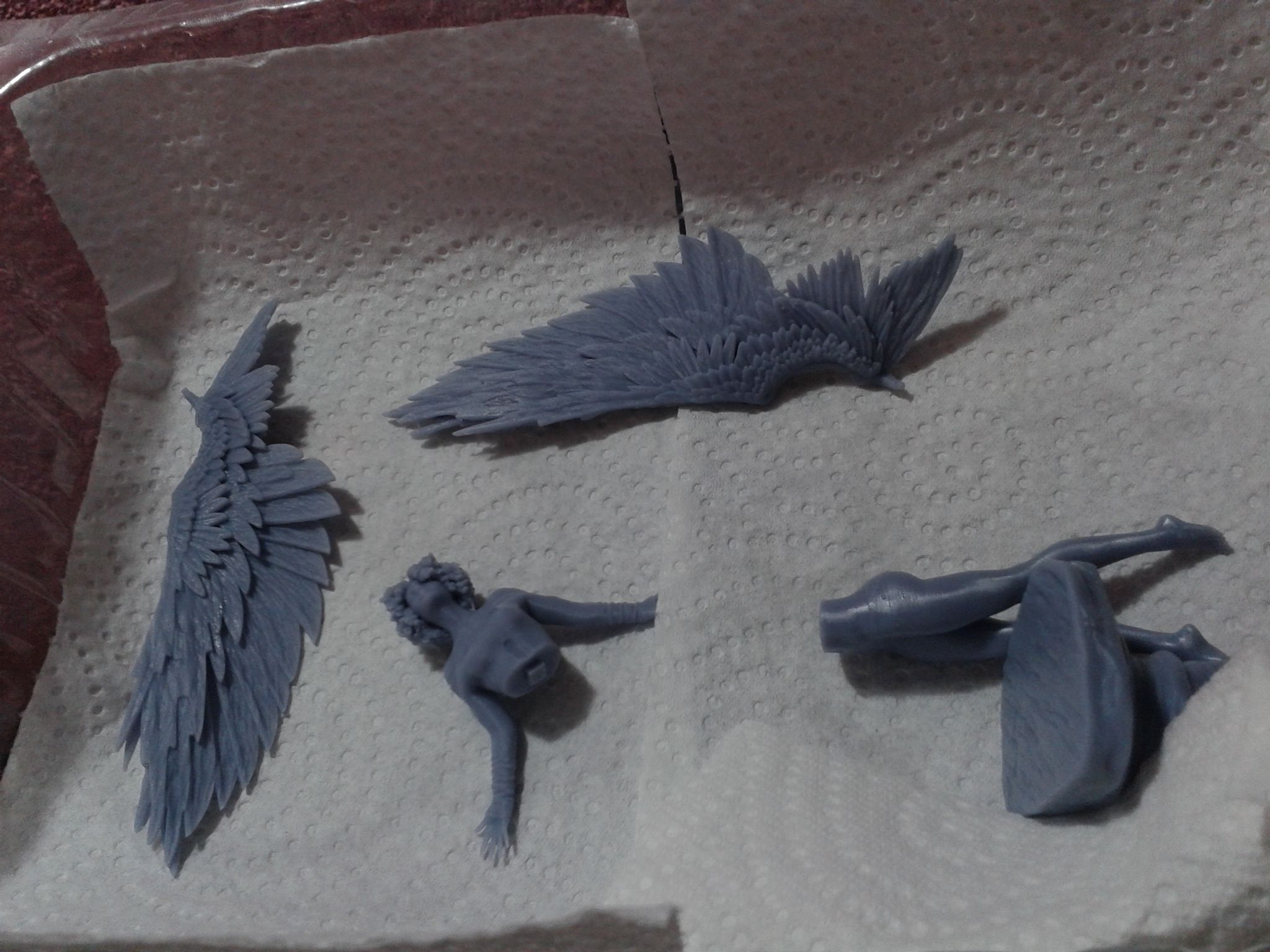

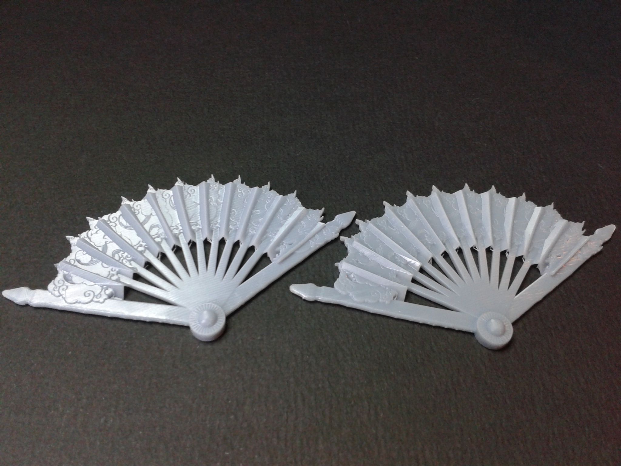

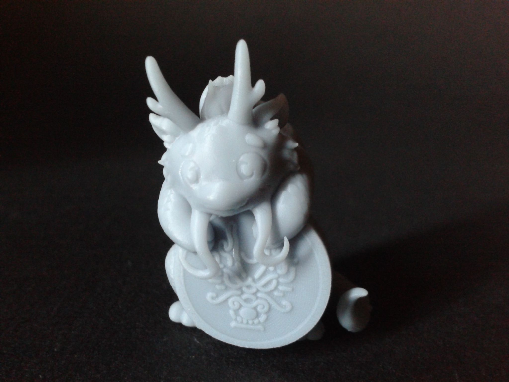

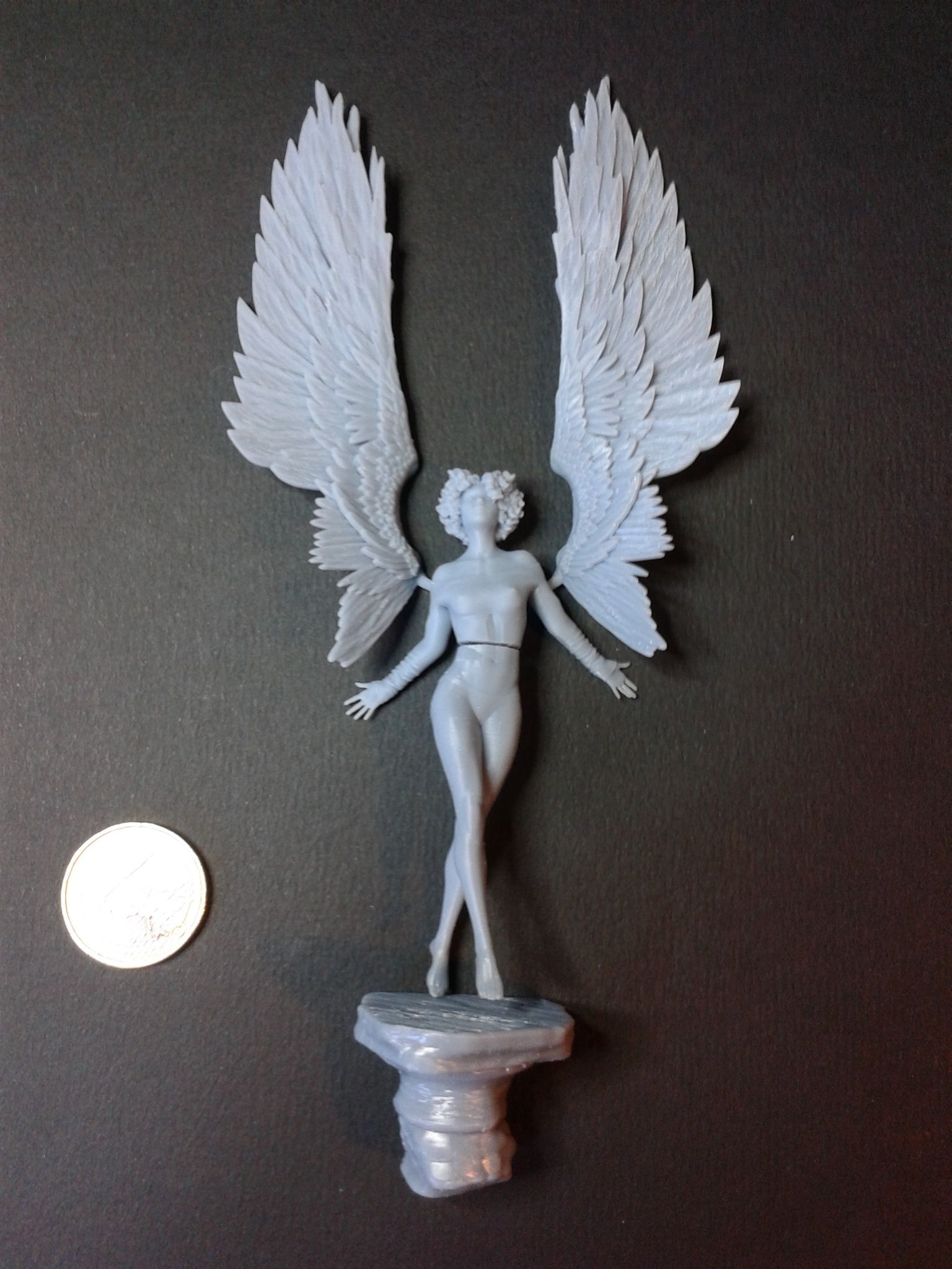

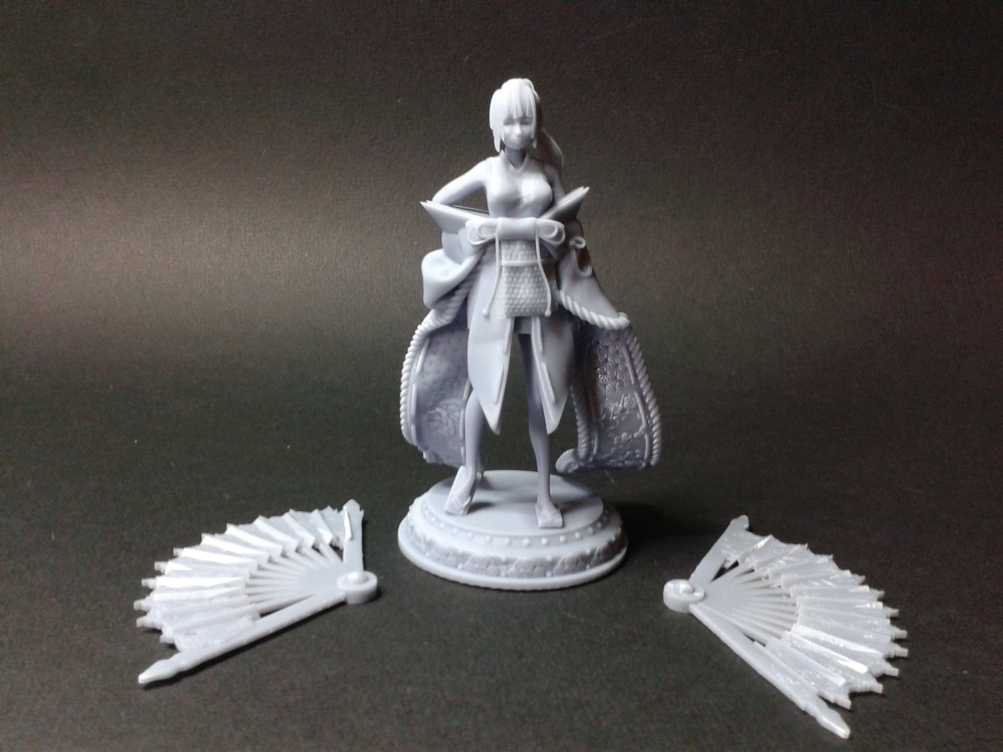

"Fée 09" par "GeorgesNikkei" (Gratuit)
https://cults3d.com/fr/modèle-3d/divers/fairy-09
préparation ( orientation manuel, supports automatique et adaptation/ajout manuel de supports) sous "Lychee Slicer Pro" exporté avec supports en .stl tranché avec Photon Workshop v3.0.2
image.thumb.jpeg.dc350211aa9d0ac724e54467660992fb.jpeg image.thumb.jpeg.300d9cbcc2bc3f974086e7a4b555dc21.jpeg image.thumb.jpeg.fa6b4ced105d0b905bf337dbd40c1373.jpeg image.thumb.jpeg.3aef03177fe36c33ae08eff6c5a926c5.jpeg image.thumb.jpeg.8ee2a628cc4dccfdd8fafa6238c35494.jpeg image.thumb.jpeg.e3e30ca8b7624e55a35489ceec666124.jpeg
( pompon / volant cassé lors du décrochage des supports. Recollé avec une mini goutte de résine UV et exposition aux UV, j'ai eu besoins de limer le dessous sinon ne tien pas debout ... )
image.thumb.jpeg.86bdbd77d129d6603d91ce42aa84d388.jpeg image.thumb.jpeg.36f0d1c4230b7525e6234c4908309cd5.jpeg image.thumb.jpeg.adabab7c242cd8818d5ea18618cef744.jpeg image.thumb.jpeg.68618346e07e8eba59f6215465238b01.jpeg image.thumb.jpeg.2b1b8648d5bab48418790a611eff1ba3.jpeg image.thumb.jpeg.964ed08ad3616b003148120b3d3e3540.jpeg image.thumb.jpeg.33fba45d6937989640d5d7e5f808da17.jpeg image.thumb.jpeg.2116b078d6dc3be879c997246ed760da.jpeg

Surtout pour vérifier qu'il n'y a pas des souries qui ont fait un nid dedans 😉
et vérifier que tout semble en ordre ( je pense a ma Photon Ultra qui avait le FEP d’abîmé a la réception. Et comme Anycubic ne met pas de FEP de rechange avec les nouvelles machines  ... avec le temps pour faire appel au SAV et l'envoie d'un FEP de rechange ...  ) )

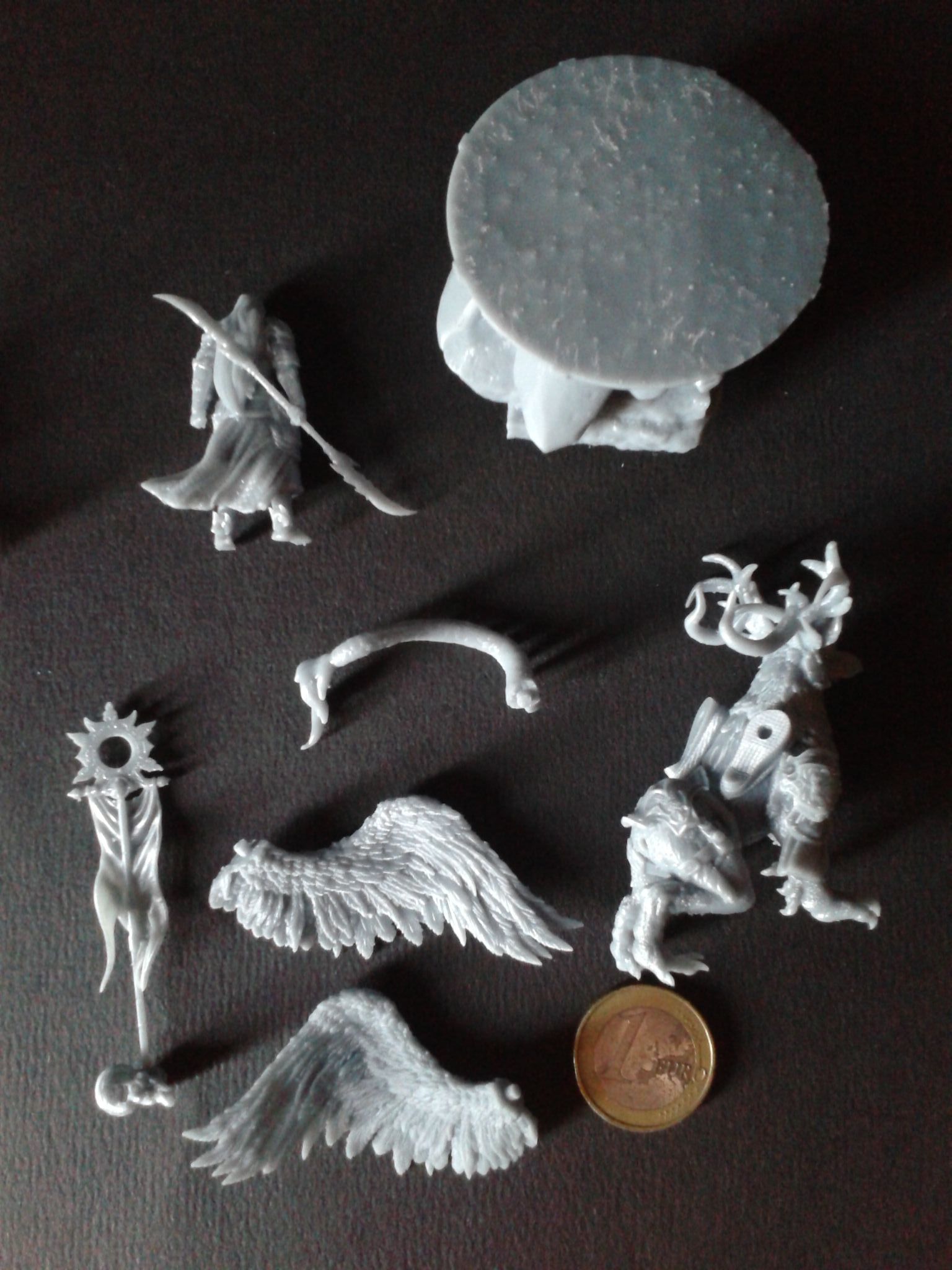

"Hippogriff Rider - Rolen" par "DM-Stash" (Payant)
https://www.myminifactory.com/object/3d-print-hippogriff-rider-rolen-285864
Version fichiers .stl pré-supportés
image.thumb.jpeg.c6fd7b7b2c52b2b4211025d4a5d437eb.jpeg image.thumb.jpeg.5dc893888279a1540b73eeb536f896df.jpeg image.thumb.jpeg.6e8c5d4584722d723e03a8c6187bb5a9.jpeg image.thumb.jpeg.c58259b1a2c19643928cec10b198d6d8.jpeg image.thumb.jpeg.8fba489f2b24a48453898ec2cc526b33.jpeg image.thumb.jpeg.3e00149da66e71d0797b1cedd5260da7.jpeg image.thumb.jpeg.32c8a8c7efa21b22267a679b334344d0.jpeg

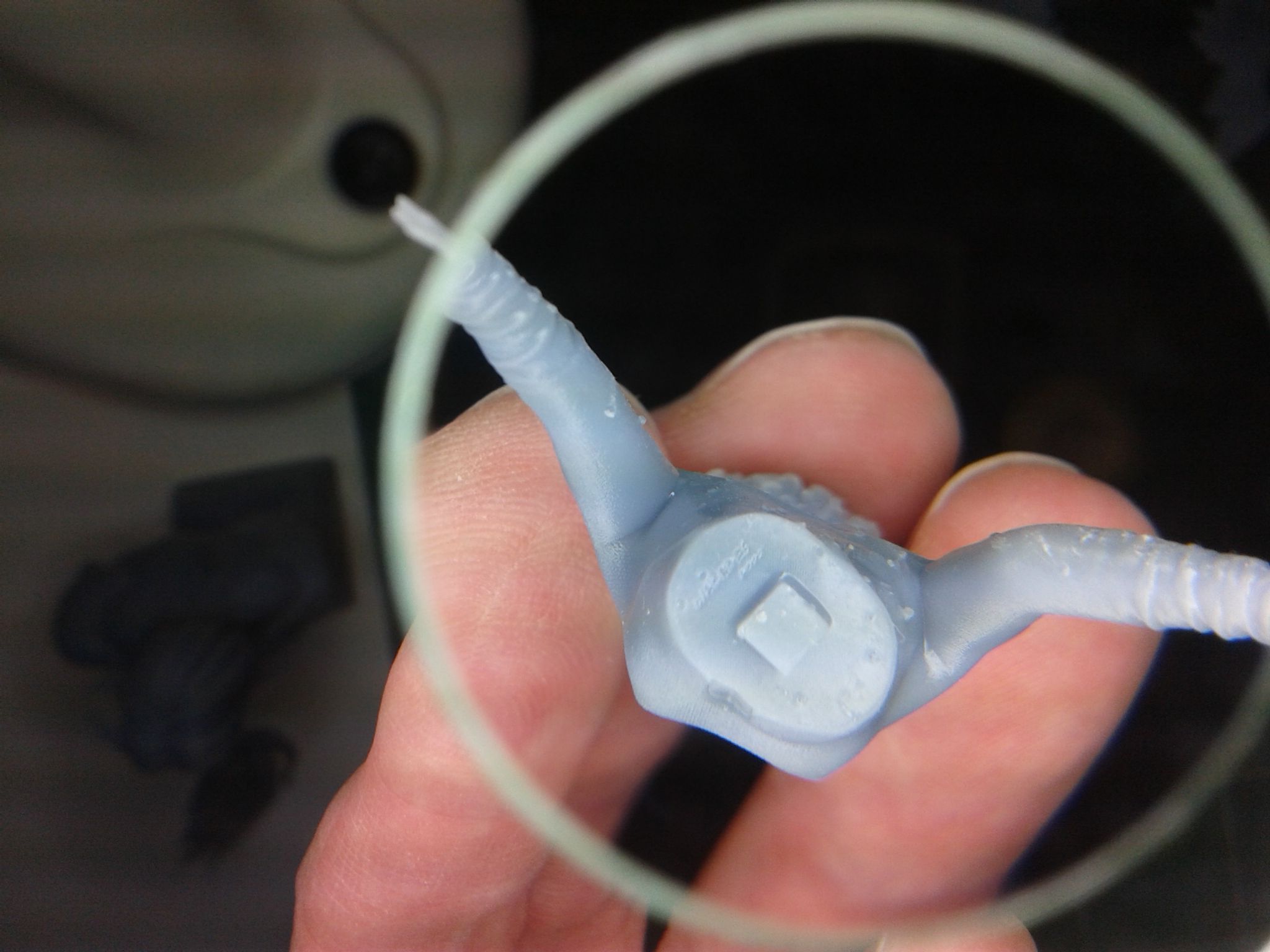

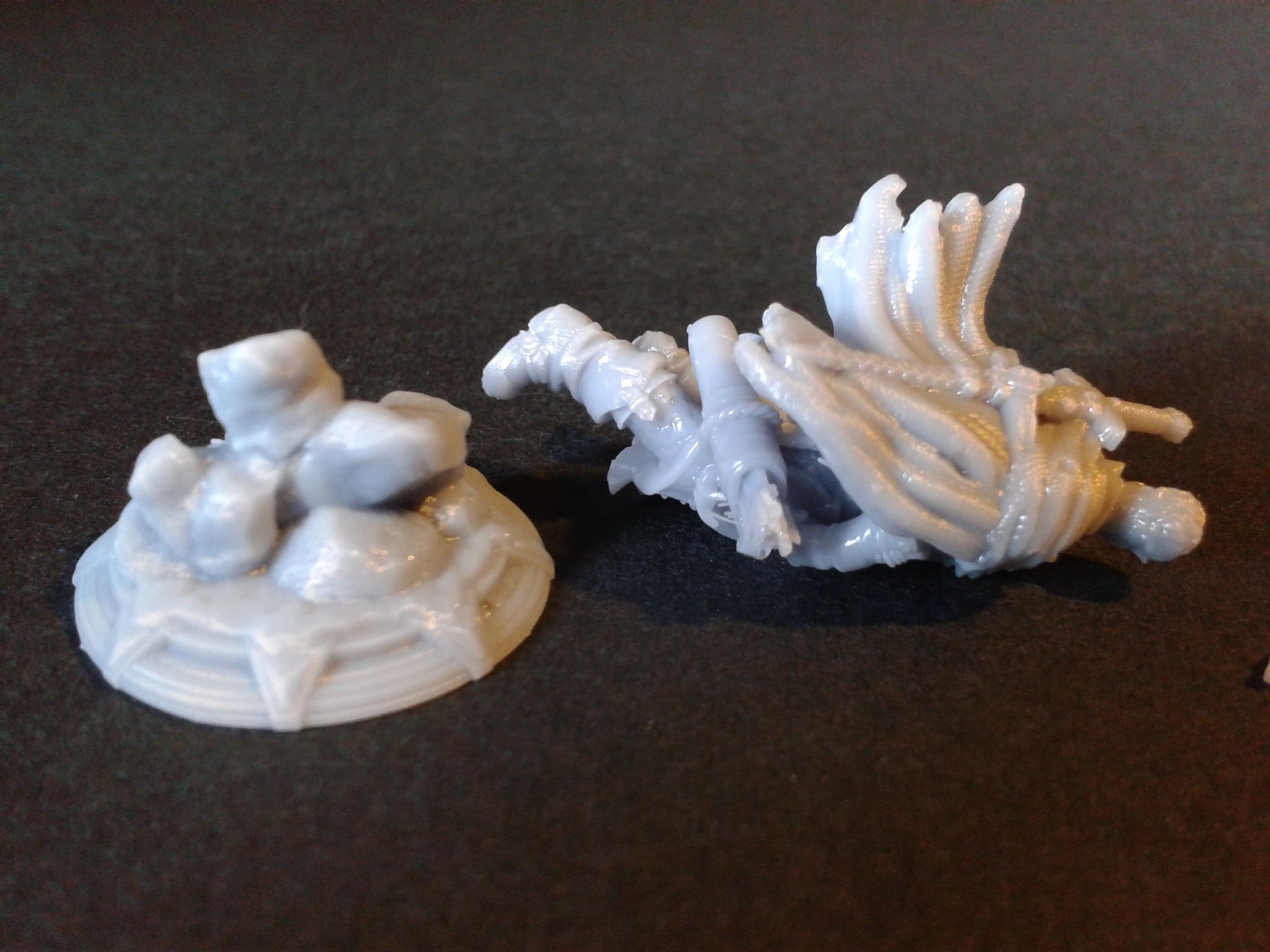

Défauts de supports pour le personnage ... refait plus tard sur un autre plateau version fichiers .lys pré-supportés que j'ai retravaillé pour le personnage dont la version  fichiers .stl pré-supportés avait partiellement raté.
( Photo ici avec la figurine du personnage réimprimé plus tard )
IMG_20230420_145328.thumb.jpg.ec09e4a92966a9f028aab8c93315a599.jpg IMG_20230420_145243.thumb.jpg.08f95b9e7d01ac7ba64b1db295821b03.jpg IMG_20230420_145206.thumb.jpg.d7e2a18b8406d357028712ab19f7ced1.jpg
image.thumb.jpeg.9a632f426d379891b2ac8b3dbd436625.jpeg image.thumb.jpeg.472f64c5f75fde3e3165102bdfb393b7.jpeg

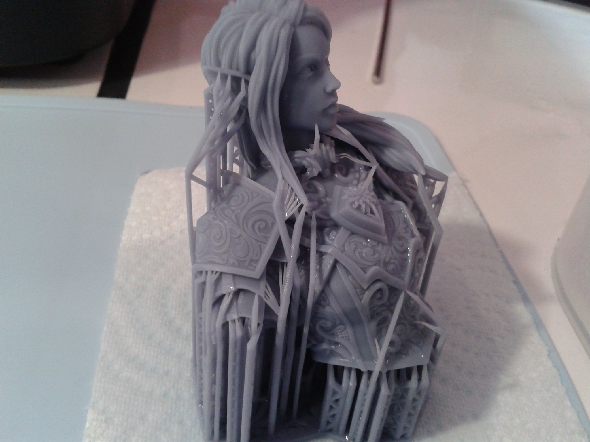

"Kirin's Bust" par "Dragon Gate Tavern" (Gratuit)
https://www.myminifactory.com/object/3d-print-kirin-s-bust-285363
Version fichier .stl pré-supportée
image.thumb.jpeg.a5c0b583ea371678a41aff617f50b01a.jpeg image.thumb.jpeg.391ae6e9a93794f3a05f75ea52e5c016.jpeg image.thumb.jpeg.6e4ab9976ef043ff4b64b61c7e5c31df.jpeg
image.thumb.jpeg.c664e08694b1c8b23cfd0f4e493a2508.jpeg image.thumb.jpeg.99d36041144bb4b363d9e9590c9c5441.jpeg image.thumb.jpeg.b100edd99b846ea03a371b95dcaf7bab.jpeg image.thumb.jpeg.eaeaecebd65fed3ab6a034470fb85c34.jpeg image.thumb.jpeg.44806aa62dad38abe06c2e84c0006163.jpeg image.thumb.jpeg.8d92e606ff61ce7c117942e8fd26d2ae.jpeg

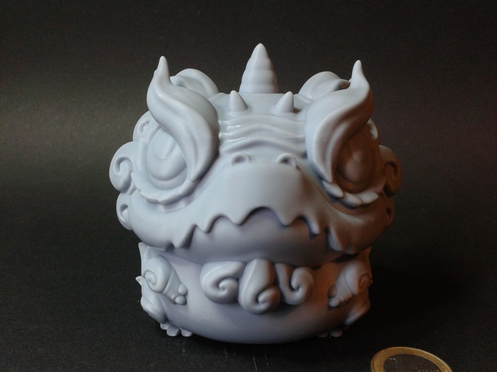

"Kirin" par "Dragon Gate Tavern" (Payant)
https://www.myminifactory.com/object/3d-print-kirin-282395
Version "base de 50 mm" fichiers .stl pré-supportés
image.thumb.jpeg.07fdedcc700152d9c9c1937c6568b7b1.jpeg image.thumb.jpeg.a5c79efde198cb23c37bc78cdd3c01ab.jpeg image.thumb.jpeg.c6c027b39db4b439d31d05450b2c53db.jpeg

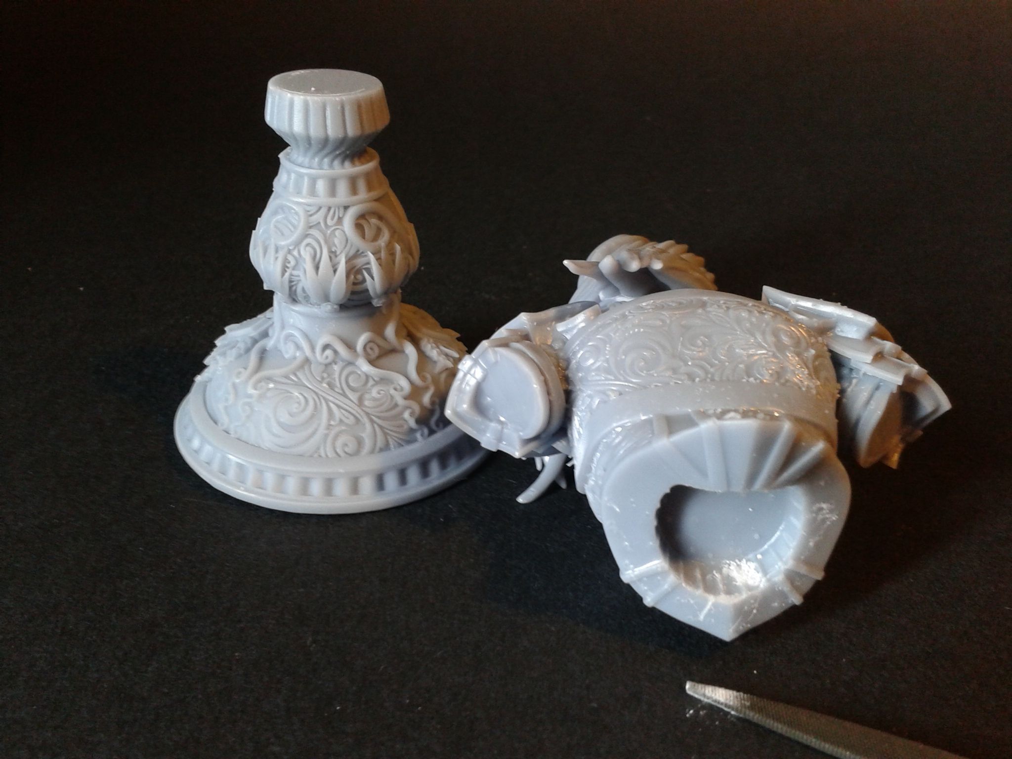

( là encore des petits défauts de supports sur certaines parties mais rien de critique )
image.thumb.jpeg.553471c576ff81210b2bbeb6ace05b66.jpeg image.thumb.jpeg.71977d3296ee37bee499407fd6c965c4.jpeg image.thumb.jpeg.25bd3c104820cabfbf5d8bd369a33883.jpeg image.thumb.jpeg.8b9cb9caa2d06ab548b828c87be24246.jpeg
image.thumb.jpeg.6b665d87b5e3c48880ec1e7b52d2c27d.jpeg image.thumb.jpeg.b42515007cd2dfb058155dc0e0ae0295.jpeg image.thumb.jpeg.f4a7e0e4f1093e46b3ec6aef47549db3.jpeg image.thumb.jpeg.f7cc8eabdb35a0fdb5d07413d53c26cb.jpeg image.thumb.jpeg.ec3f1c0eed8373d3c015a3043bc376f1.jpeg image.thumb.jpeg.096cb07009899e67b3241cf178d0763f.jpeg image.jpeg   image.thumb.jpeg.fc6db795e13560849b0865b2fece4734.jpeg
"Iron fan princess" par "Dragon Gate Tavern" (Payant)
https://www.myminifactory.com/object/3d-print-iron-fan-princess-285107
et
"Mushu, the baby Chinese dragon" par "Dragon Gate Tavern" (Payant)
https://www.myminifactory.com/object/3d-print-mushu-the-baby-chinese-dragon-261526

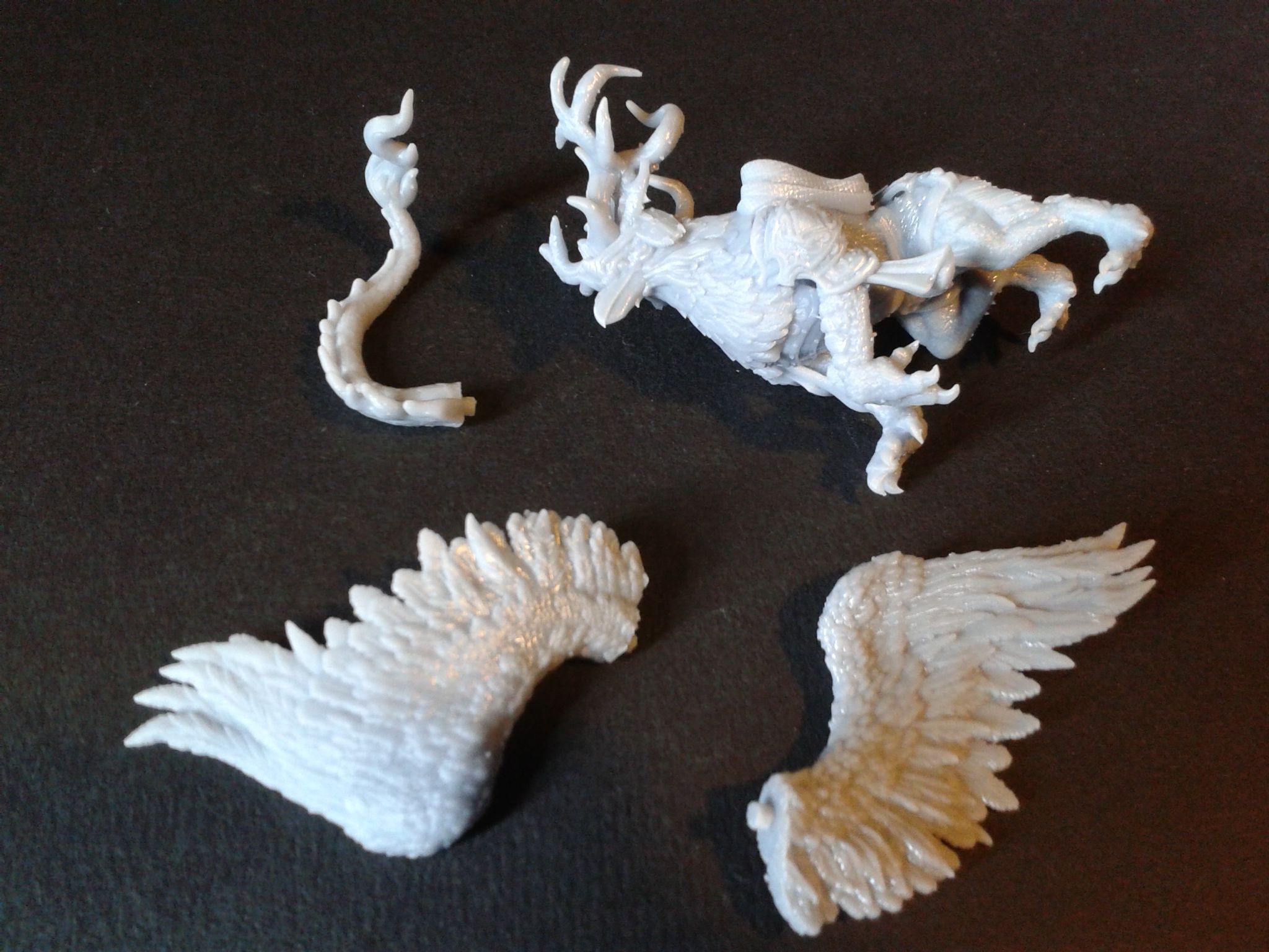

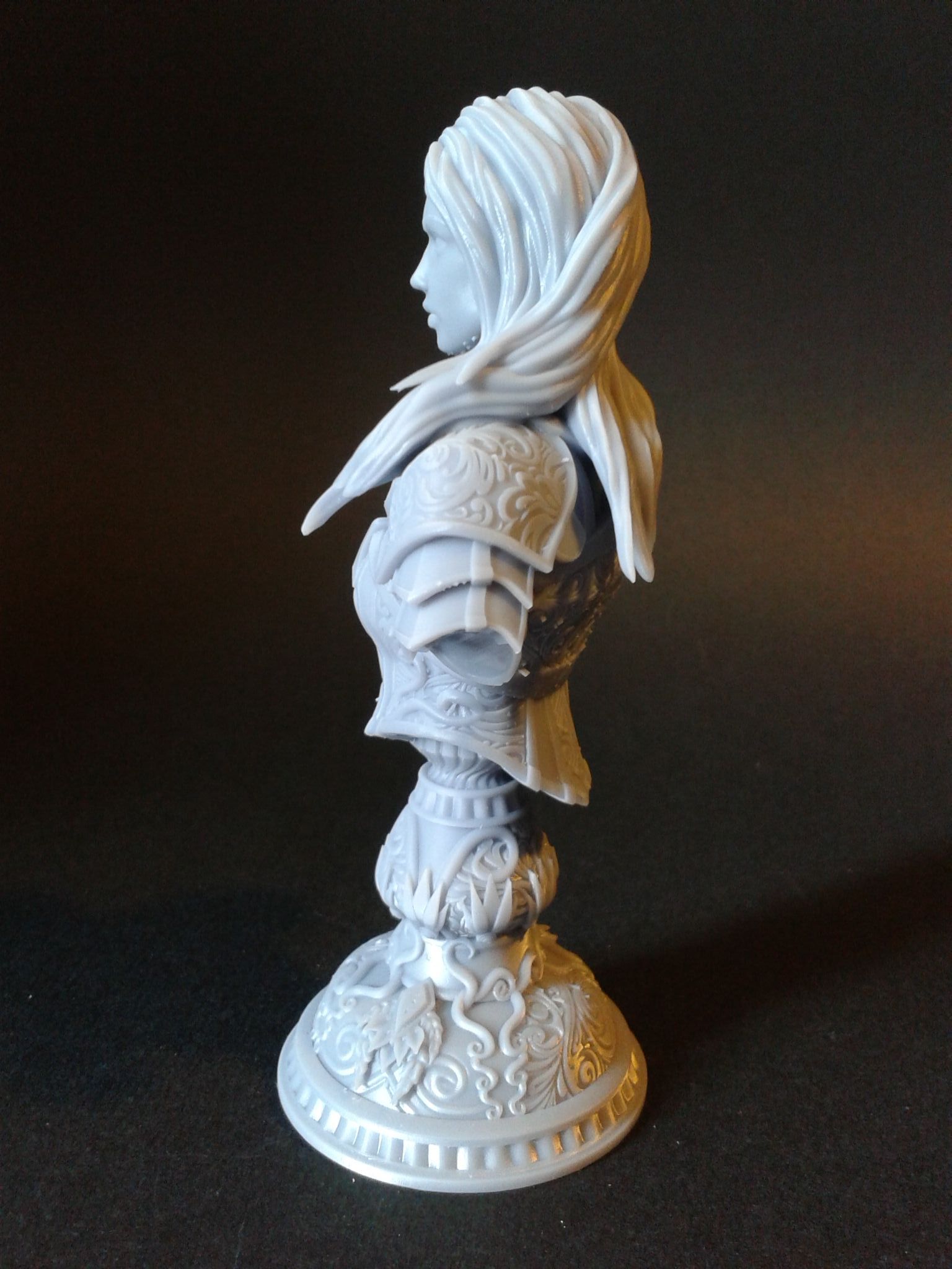

(et le personnage de "Hippogriff Rider - Rolen" par "DM-Stash" après avoir retravaillé ses supports)
image.thumb.jpeg.a986fa22c4e1efbe3d7b2df44acb6b93.jpeg image.thumb.jpeg.f9e65c356e23ec8b01f9b5815da35ebf.jpeg image.thumb.jpeg.6a1ad1531bacb74a36db596d6977507b.jpeg image.thumb.jpeg.d12b48e209dcffdd51638cf67a008de9.jpeg image.thumb.jpeg.799434a9379c6673e1abb1d2a0fce4a4.jpeg image.thumb.jpeg.602f0bc7204a780868c731527e430203.jpeg image.thumb.jpeg.4e74ca5da61d95e879b6d8d2d00037bc.jpeg
Comme j'ai imprimé sans antialiasing, et que certains éléments de ce modèle ont des surfaces planes et légèrement inclinées dans les fichiers pré supportés utilisés, l'on voie bien le motif des pixels (ou plutôt des voxels, pour l'éventail) ... il me faut refaire l'impression avec l'antialiasing activé pour estomper et éventuellement ne plus avoir cela.
image.thumb.jpeg.b3c7aa18004b5877b88f4341636a0e37.jpeg image.thumb.jpeg.c07b97d84ad201b7d7ad777b8108010a.jpeg
image.thumb.jpeg.d6dad93b86d9cd9c2b12dc1f8fd4f4b0.jpeg image.thumb.jpeg.d67a2c71703f571213ec51ae5601d414.jpeg image.thumb.jpeg.8b7d4b6eb4908d5ccbe0ae819ee11368.jpeg
IMG_20230424_162637.thumb.jpg.3a89b5107cd6cc4e19f11e06a7452e6a.jpg IMG_20230424_162712.thumb.jpg.f0bed74dd2a9873bc1774f29e6d23fb2.jpg IMG_20230424_162740.thumb.jpg.c0bbe7cd55c9db271c8e48ff1364de34.jpg IMG_20230424_162656.thumb.jpg.8c1eaf3918919bcf2047b80d318ad68d.jpg
image.thumb.jpeg.02274b7ed24626f674c7bfd9a21bd098.jpeg image.thumb.jpeg.9e0db05ba42c1bae84190aa772024b84.jpeg image.thumb.jpeg.782435009ecc518ead55717727955919.jpeg image.thumb.jpeg.aa7887faaa38b41bb0bb95bc3e0adee5.jpeg image.thumb.jpeg.ea20697aee8e191d3b9d345184f3d1e3.jpeg

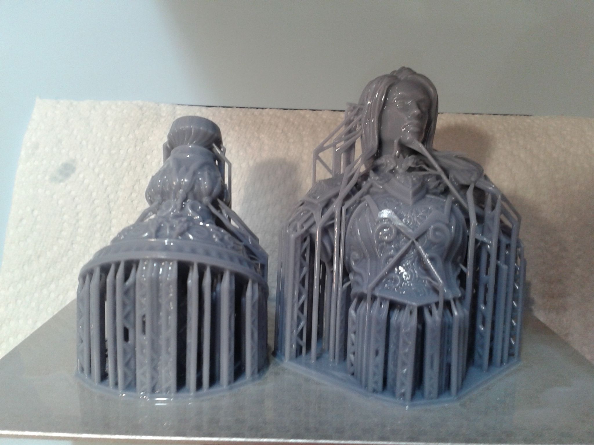

"Monarch of the abyss free bust!" par "Dragon Gate Tavern" (Gratuit)
https://www.myminifactory.com/object/3d-print-monarch-of-the-abyss-free-bust-289169
Orienté, percer, supporté avec "Lychee Slicer Pro" puis exporté en fichier ".stl" avec les supports pour le trancher sous Photon Workshop v3.1.0
image.thumb.jpeg.55ac784167e84b56f1064672f67f3c1a.jpeg image.thumb.jpeg.18e6e6c1bd471f221bbdfad1378e9308.jpeg image.thumb.jpeg.72a4ce4c2136a0506d87bdf2f07361d4.jpeg image.thumb.jpeg.9fd4e993a82069b8752200b8d2e7d922.jpegimage.thumb.jpeg.0b81912dbb8cfe684aca57b875ddb833.jpeg image.thumb.jpeg.b83343016cab4c30f838cf4e5187fa79.jpeg image.thumb.jpeg.ee8939478e1f55ddda2a4ecda66e170b.jpeg image.thumb.jpeg.2432df83967230c26a24f278adfca64e.jpeg image.thumb.jpeg.407cdeb5edbd616b353b9068f6bdfcd8.jpeg
IMG_20230424_152434.thumb.jpg.85b25a7aec7441855a45b7847bac910f.jpg IMG_20230424_152523.thumb.jpg.bcb18b1cfeee5b32785e638e8ecde3a6.jpg IMG_20230424_152444.thumb.jpg.8e448992a93e713014b2294eec32f7d7.jpg IMG_20230424_152452.thumb.jpg.3eff1883e9fe4831d57e616566a8ba59.jpg image.thumb.jpeg.52dfdd61ee7f339d12a86855325b9f01.jpeg image.thumb.jpeg.de9246a964953773d040924ef85a492a.jpeg image.thumb.jpeg.665c34bab46fc038a957b44ca6af3c5f.jpeg image.thumb.jpeg.57fcf250be61ae2bc14efaf41946fb2c.jpeg

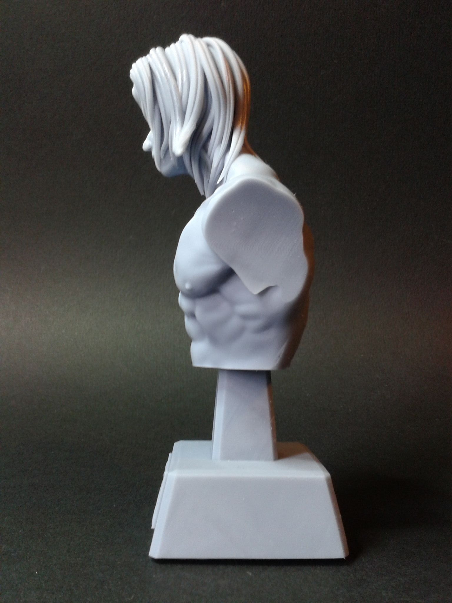

Le choix de l'orientation et le fait d'imprimer sans antialiasing laissent voir les "voxels" ( ou pixel 3D, résultat de l'approximation "en escalier" d'une courbe, lié à la résolution de l’écran et la hauteur de couche ) ... Et j'ai encore mis bien trop de supports
"Towards the Sun" par "walades"  (Payant mais obtenu gratuitement en "bonus" pour avoir participé au Kickstarter de "MagFlexPlate™ 3M VHB™ Edition for 3D Resin Printers")
https://cults3d.com/en/3d-model/art/towards-the-sun
Version "1.22" pour "échelle 1/22"
Comme, j'ai fait un bon nombre d'impressions, j'ai obtenu le message qui demande de changer le FEP pour garantir de bon résultat d'impression. ( "Return" permet d'annuler l'impression pour aller voir en détail dans le menu "Tools" > "Status" ... )
image.thumb.jpeg.82cfde797f0d6d9b5f2c7ece4d2ce269.jpeg image.thumb.jpeg.1c8aeead80bd8fc63f776647c61f5c6b.jpeg
Puis j'ai relancé l'impression, sans changer le FEP n'y avoir cliqué sur l'icône pour dire que j'avais changé de FEP (car pas de FEP de rechange ...) et j'ai donc fait "Enter" pour passer a l'impression malgré le message.
image.thumb.jpeg.7ffc85b8164799752579e07fff65cf35.jpeg image.thumb.jpeg.2e5e3d0b59c5b1f5418530591e161ec5.jpeg image.thumb.jpeg.52207be8fa832aae71005d8ae8d783a1.jpeg image.thumb.jpeg.b181d2aab6487bc03f7eab165ebd405e.jpeg image.thumb.jpeg.9f8befa7caeeb182125aafea372b9325.jpeg
image.thumb.jpeg.40f64caff7cc813a1de9551fea1e596e.jpeg image.thumb.jpeg.3e5071acb9dbc2961550e77745aa4503.jpeg image.thumb.jpeg.cb98c28958ea2d6de71b407f13a5c6b1.jpeg

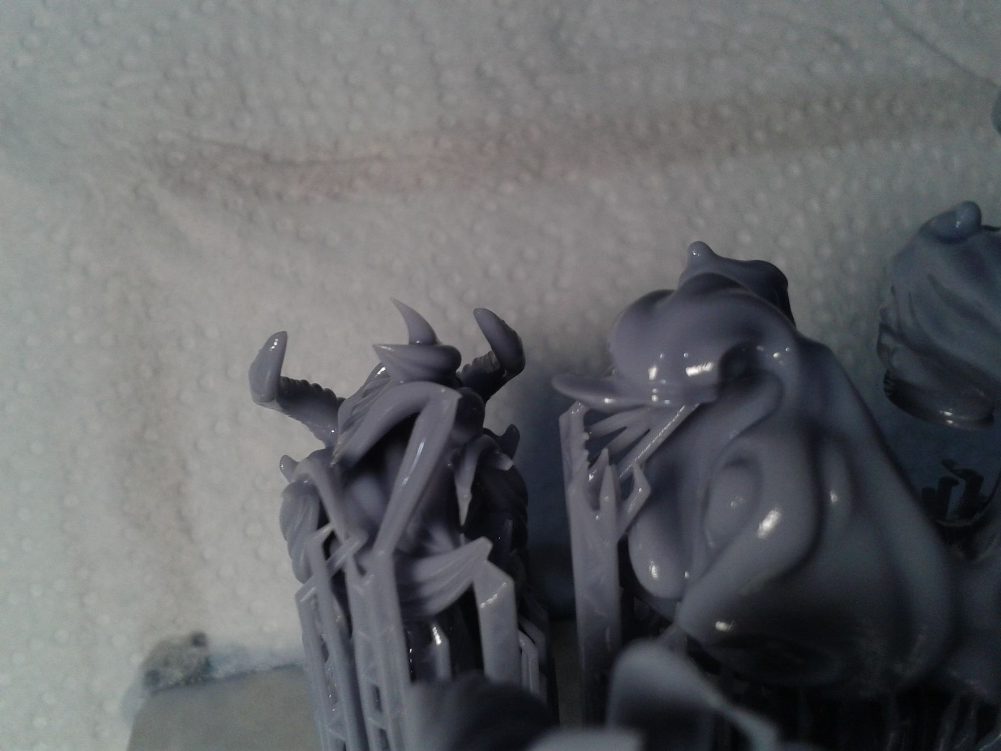

Les versions pré-supporté fournis, de par les orientations et les ouverture des évidages créés des coupes de sussions ... d'où les défauts d'impressions sur le dessous et l'arrière. ( Si je dois réimprimer ce modèle il me faudra revoir les orientations ou ajouter des ouvertures pour éviter cela )
(Photos avec la queue réimprimé plus tard ... )

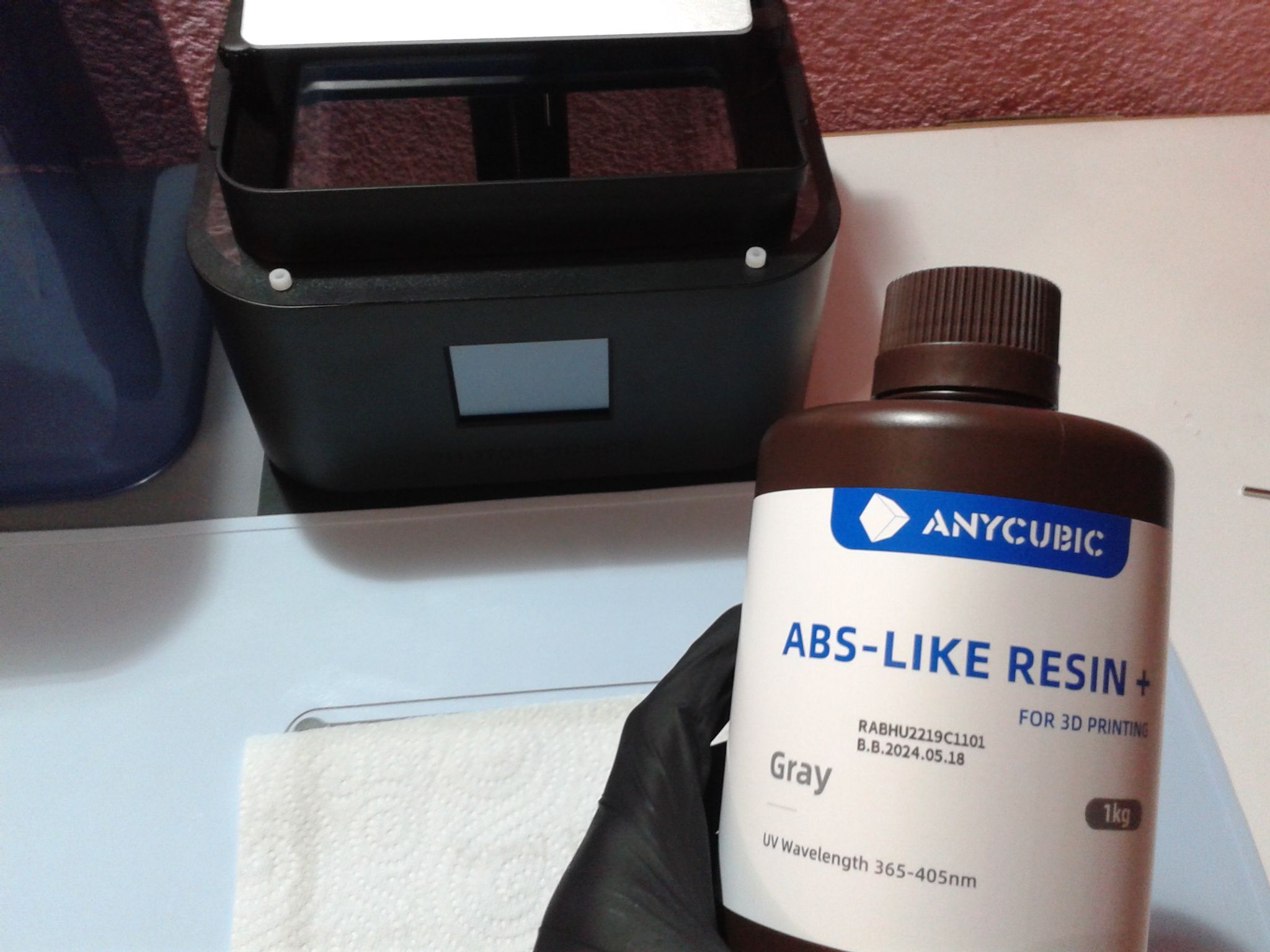

J'ai terminé les deux bouteilles de 1kg de résine "Anycubic ABS Like resin+ Grayque Anycubic avait gracieusement fournie.
Mais par peur d’être juste en quantité de résine j'ai ajouté une petite quantité d'une fin de bouteille de résine "basic" qu'il me resté.

Réimpression avec l'antialiasing activé ( level 4 (/16) sous Photon Workshop ) de l'éventail de "Iron fan princess" et,  après avoir réorienté et ajouté des supports de la queue ratée de "Shi" ...
image.thumb.jpeg.833d0fbb248bfb9f64d0fc2ce436f199.jpeg image.thumb.jpeg.8643ed854d4828ecc5a733ec392a4c1b.jpeg image.thumb.jpeg.df6f7d1abc6d57627f3197d007556836.jpeg IMG_20230420_161355.thumb.jpg.a97b98a154fda332f218535a07679341.jpg IMG_20230420_161423.thumb.jpg.4f8c0203afd975427dee6b861ecb9ace.jpg IMG_20230420_162559.thumb.jpg.69a439fa1dd34253788f9938e9b47d4f.jpg IMG_20230420_162550.thumb.jpg.5249053264534561d0e4a1d7f0655b9c.jpg
l'antialiasing activé level 4 (/16) sous Photon Workshop, ne semble pas suffisant pour complètement masquer l'effet escalier sur l'éventail avec cette orientation a l'impression et comme activé l'anti aliasing fragilise les supports et que j'ai fait un mélange sans vérifier/ajuster les durées d'exposition j'ai des défauts d'impression ( il ne faut augmenter les supports et/ou augmenter la durée d'exposition )
A gauche sans anti aliasing,
a droite avec anti aliasing sur "4" (mais mélange car fin de bouteille de résine donc durées d’exposition surement inadaptées)
IMG_20230424_152001.thumb.jpg.f03b9b3fef15749f350e6caefba6e704.jpg IMG_20230424_151955.thumb.jpg.d1bc13fa1da41f3848745881d2adc9e1.jpg IMG_20230424_151950.thumb.jpg.d454fd0f5c69ebc68419a80da26d967d.jpg
IMG_20230424_152019.thumb.jpg.e222da08f350f71fc7c289d6050ce29b.jpg IMG_20230424_152026.thumb.jpg.9639a4303bc91aec0057aaaa488093e6.jpg IMG_20230424_152032.thumb.jpg.2c6f467f5b066d2f4da04dfea2d92dab.jpg
( il me faut faire d'autre essais avec un niveau plus fort d'anti aliasing  ...
voir jouer avec "Gray Level" et/ou "Image Blur"
