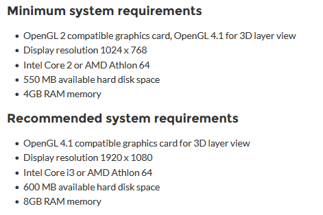

Lorenzo78 Posté(e) Mars 29, 2023 Partager Posté(e) Mars 29, 2023 Salut, Tu peux installer une version antérieure ou plus récentes (beta) que tu trouveras ici: CURA Regarde également la conformité de ta configuration: 1 Lien vers le commentaire Partager sur d’autres sites More sharing options...
guymar Posté(e) Mars 29, 2023 Auteur Partager Posté(e) Mars 29, 2023 Merci Lorenzo pour le lien ,ça marche avec la version 5.3.0 beta 2.J'ai deux moniteur et il semblerait que le problème vienne de la.Je vais voir les mises à jour moniteur. Les amitiés à tous. Lien vers le commentaire Partager sur d’autres sites More sharing options...
