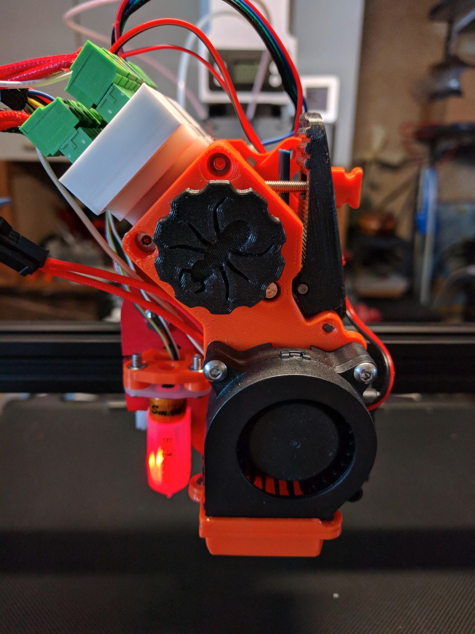

Blastmun PostĂ©(e) Mars 29, 2023 Partager PostĂ©(e) Mars 29, 2023 (modifiĂ©) Hello tout le monde! Je souhaite upgrade ma CR10v2, actuellement le hotend est stock et j'ai du mal a trouver un systĂšme avec deux fan 5015 pour refroidir la buse compatible avec le hotend type E3Dv6 d'origine sur la CR10v2 et aussi compatible avec la plaque de fixation d'origine. Le passage a deux 5015 me permettrais d'amĂ©liorer le refroidissement du filament et potentiellement diminuer le bruit gĂ©nĂ©rĂ© et le passage en direct drive pour faciliter l'impression de certain filament comme le TPU. Ma seconde idĂ©e serait, quitte Ă investir dans un nouveau hotend, d'utiliser une plaque alternative reçus avec un extrudeur Ă double engrenage dĂ©jĂ installĂ© et ainsi avoir la possibilitĂ© de le monter en direct drive. Cf la photo, je n'arrive pas non plus a trouver d'adaptateur pour mettre le hotend type e3dv6 sur la nouvelle plaque de fixation. Donc mes questions, avez vous une idĂ©e de systĂšme de refroidissement compatible et dualfan 5015 pour le refroidissement de la buse? Sinon pensez-vous que ce type de hotend pourrait ĂȘtre compatible avec ma plaque de montage direcdrive et avec un systĂšme de refroidissement 2x5015 et Ă©ventuellement pouvoir imprimer des matĂ©riaux plus spĂ©cifiques demandant une tempĂ©rature plus importante.  Sinon avez vous d'autres conseil Ă me donner des upgrades de ce genre que vous avez dĂ©jĂ rĂ©alisĂ©?  Merci d'avance !   ModifiĂ© (le) Mars 29, 2023 par Blastmun Lien vers le commentaire Partager sur dâautres sites More sharing options...
Duncan4031 PostĂ©(e) Mars 29, 2023 Partager PostĂ©(e) Mars 29, 2023 Bonjour jette un Ćil lĂ https://www.thingiverse.com/thing:2759439 et lĂ http://www.dpetsel.com/files2print.html peut ĂȘtre y-t-il ce que tu cherches Lien vers le commentaire Partager sur dâautres sites More sharing options...
fran6p PostĂ©(e) Mars 29, 2023 Partager PostĂ©(e) Mars 29, 2023 Sur ma CR10V2, j'ai remplacĂ© le systĂšme d'origine par le MiniXtruder de hotends.fr ( @Fourmi ). Ăa fait le taf (le petit ventilateur refroidissant le radiateur de la tĂȘte n'est pas des plus silencieux mais pas le plus bruyant non plus). 2 Lien vers le commentaire Partager sur dâautres sites More sharing options...
