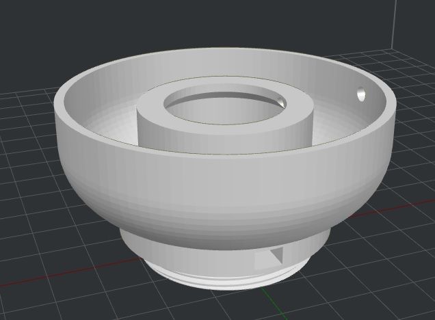

FRANDSEN Posté(e) Mars 29, 2023 Partager Posté(e) Mars 29, 2023 Bonjour à tous J'ai un problème de finition sur la collerette centrale (marquée en rouge) car il n'y a que le support et il me manque la finition! Qu'est ce que j'ai bien pu oublier de programmer sur CURA pour avoir un tel résultat? Merci. Lien vers le commentaire Partager sur d’autres sites More sharing options...
pommeverte Posté(e) Avril 1, 2023 Partager Posté(e) Avril 1, 2023 Salut, Le 29/03/2023 at 15:16, FRANDSEN a dit : Qu'est ce que j'ai bien pu oublier de programmer sur CURA des supports . Plus sérieusement, il n'y a pas moyen de modifier la forme pour pouvoir imprimer ta pièce dans le sens de la photo 1 (filetage coté plateau)? ou, au pire, prolonger la surface "rouge" pour qu'elle soit au même niveau que le bord extérieur? Est-ce que tu peux fournir ton fichier 3D (STL,...)? Lien vers le commentaire Partager sur d’autres sites More sharing options...
FRANDSEN Posté(e) Avril 1, 2023 Auteur Partager Posté(e) Avril 1, 2023 Voici le fichier stl de ma dernière version qui m'a moins posé de problèmes en PETG plutôt qu'en PLA. sur celle-ci, mon problème est inexistant. Merci encore de m'avoir répondu. Base lampe à pétrole v1 v0 v1 v1.stl Lien vers le commentaire Partager sur d’autres sites More sharing options...
pommeverte Posté(e) Avril 1, 2023 Partager Posté(e) Avril 1, 2023 (modifié) Si c'est pour une lampe à pétrole, j'espère que tu ne comptes pas la faire fonctionner, parce que j'ai un doute sur la durabilité de cette pièce, en PLA encore plus qu'en PETG. Sinon, je confirme qu'avec des supports, je l'imprimerais dans ce sens: Citation avec un chanfrein sous la surface "rouge" pour limiter l'utilisation de support, i.e. ce STL: Base lampe à pétrole v2.STL Modifié (le) Avril 1, 2023 par pommeverte Lien vers le commentaire Partager sur d’autres sites More sharing options...
FRANDSEN Posté(e) Avril 1, 2023 Auteur Partager Posté(e) Avril 1, 2023 Je n'imaginai même pas que tu puisses penser que j'allai la faire fonctionner avec du pétrole!!! Je sais qu'il y a des abrutis mais à ce point. C'est simplement pour la transformer en éclairage à led. Tu penses que le PETG va supporter? 1 Lien vers le commentaire Partager sur d’autres sites More sharing options...
pommeverte Posté(e) Avril 1, 2023 Partager Posté(e) Avril 1, 2023 Probablement. Pour revenir à l'impression de la pièce, je suis surpris d'un meilleur rendu avec le PETG puisque ta nouvelle pièce ne semble pas si différente de la 1ère version (même contraintes d'impression,...). Par contre, je me répète, mais je pense que tu l'as imprimée à l'envers Lien vers le commentaire Partager sur d’autres sites More sharing options...
