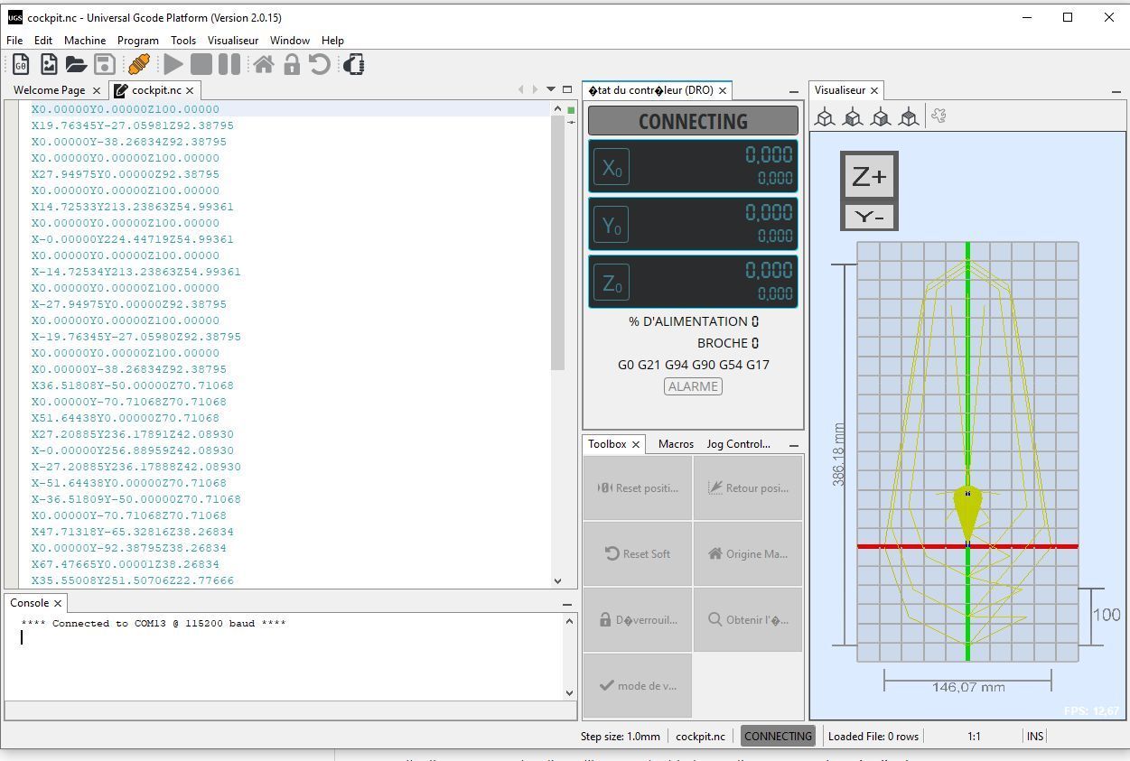

Fra CinquanteTrois Posté(e) Mars 31, 2023 Auteur Partager Posté(e) Mars 31, 2023 Bonjour, Je tente de faire fonctionner une carte mks gen_l v2... N'arrivant pas à une compil de Marlin à cause d'une mauvaise configuration des tmc 2208 je tente autre chose J'ai récupéré grbl-Mega_v1.1f.20170802.hex et je l'ai installé avec xloader, impec Ouvert en com dans arduino IDE, j'ai une réponse à $$ $0=10 $1=25 $2=0 $3=0 $4=0 $5=0 $6=0 $10=1 $11=0.010 $12=0.002 $13=0 $20=0 $21=0 $22=0 $23=0 $24=25.000 $25=500.000 $26=250 $27=1.000 $30=1000 $31=0 $32=0 $100=250.000 $101=250.000 $102=250.000 $110=500.000 $111=500.000 $112=500.000 $120=10.000 $121=10.000 $122=10.000 $130=200.000 $131=200.000 $132=200.000 ok J'ai uinstallé un driver A4988 sur X et un petit Pas à pas Pour essayer de faire bouger mon moteur j'ai utilisé ugsplatform64.exe, interface grbl, le pxrt comm et le baudrate chargé X0.00000Y0.00000 X19.76345Y-27.05981 Impossible à lander la commande reste grisée J'ai utilisé Universal Gcode Sender v 2.0.14, commande de connexion et j'ai **** Connected to COM8 @ 115200 baud **** Et le statut est "connecting", j'ai chargé le fichier nc : pas possible de faire envoi J'ai lancé Pronterface à la connection j'ai Grbl 1.1f ['$' for help] Printer is now online. error:20 Help [Bavard] >>> 0x18 Lien vers le commentaire Partager sur d’autres sites More sharing options...
pommeverte Posté(e) Avril 1, 2023 Partager Posté(e) Avril 1, 2023 “error:20” : _(“Unsupported or invalid g-code command found in block.”), Lien vers le commentaire Partager sur d’autres sites More sharing options...

Fra CinquanteTrois Posté(e) Avril 1, 2023 Auteur Partager Posté(e) Avril 1, 2023 Bon j'ai rechargé le marlin version 2.1.2 sur le site marlin.org et remis dedans les fichier config et l'autre. Tout compile sans problème mais UGS Java crache ( j'ai en effet win10) quand je clique sur connecter Pour la version UGS platform 64 c'est comme avec grbl : on s'arrête à connecting Y a quelque chose qui bloque mais quoi ? Je ne sais pas : les cartes mks et mega 2560 sont sans rien dessus faudrait-il que quelque chose soit branché ? Le fait que le port série d'arduino réagisse me fait penser à une manip à faire dans le logiciel UDS platform 64 mais quoi ? Il y a 2 heures, pommeverte a dit : on peut savoir ce que ça vient faire là, ce "86 =>" ??? C'est un ajout pour montrer où était la ligne 86 Je pense avoir trouvé avec pronterface : Connecting... start Printer is now online. Marlin 2.1.2 echo: Last Updated: 2022-12-17 | Author: (none, default config) echo: Compiled: Apr 1 2023 echo: Free Memory: 4918 PlannerBufferBytes: 1136 echo:EEPROM version mismatch (EEPROM=? Marlin=V87) echo:Hardcoded Default Settings Loaded Testing X connection... Error: All LOW Testing X2 connection... Error: All LOW Testing Y connection... Error: All LOW Testing Z connection... Error: All LOW Testing E connection... Error: All LOW Mettre les TMC2208 ? Et avec la mega2560 nue Connecting... start Printer is now online. External Reset Marlin 2.1.2 echo: Last Updated: 2022-12-17 | Author: (none, default config) echo: Compiled: Apr 1 2023 echo: Free Memory: 4918 PlannerBufferBytes: 1136 echo:EEPROM version mismatch (EEPROM=? Marlin=V87) echo:Hardcoded Default Settings Loaded Testing X connection... Error: All LOW Testing X2 connection... Error: All LOW Testing Y connection... Error: All LOW Testing Z connection... Error: All LOW Testing E connection... Error: All LOW Error:MAXTEMP triggered, system stopped! Heater_ID: bed [ERROR] Error:MAXTEMP triggered, system stopped! Heater_ID: bed echo:Err TEMP. MAX Error:Printer halted. kill() called! [ERROR] Error:Printer halted. kill() called! Là doit y avoir en plus des pins qui ne correspondent pas Lien vers le commentaire Partager sur d’autres sites More sharing options...
pommeverte Posté(e) Avril 1, 2023 Partager Posté(e) Avril 1, 2023 il y a 28 minutes, Fra CinquanteTrois a dit : Pour la version UGS platform 64 c'est comme avec grbl : on s'arrête à connecting Y a quelque chose qui bloque mais quoi ? UGS n'est pas compatible avec Marlin, en tout cas je ne le vois pas dans la liste des firmwares. En 2021, il n'était pas compatible (voir cette réponse) même si la demande a été faite de 2018. C'est pour ça que je te conseillais plutôt de poursuivre avec GRBL, qui répond plus à tes projets. il y a 27 minutes, Fra CinquanteTrois a dit : Mettre les TMC2208 ? oui, si tu veux qu'ils te répondent, ça peut aider Lien vers le commentaire Partager sur d’autres sites More sharing options...

pommeverte Posté(e) Avril 4, 2023 Partager Posté(e) Avril 4, 2023 Salut, J'ai fait quelques tests avec UGS: la version UGS 2.0.15 (UGPlatform) me donne le même résultat que toi: impossible de se connecter (bloqué sur connecting ) la version UGS 2.0.11 (classic) sur windows 10 fonctionne (connexion sans problème/ pas de crash). Es-tu sûr de lancer le bon fichier, à savoir "start-windows.bat"? peut-être que tu n'as pas les droits d'accès et qu'il faudrait l'exécuter en tant qu'administrateur? par sécurité, il faut éviter que le chemin comporte des espaces. Le 01/04/2023 at 23:42, Fra CinquanteTrois a dit : X, Y, Z fonctionne mais pas E un message sur la température cela doit être normal tant que je n'ai pas mis de capteur de température de l'extruder c'est fort possible. Pour des tests, tu peux changer la définition des sondes de température et choisir 998 (simulation 25°C) au lieu de 1. Le 01/04/2023 at 23:42, Fra CinquanteTrois a dit : Dans pronterface j'ai une erreur Testing X2 connection... Error: All LOW mauvaise config : où? aucune idée Le 01/04/2023 at 23:42, Fra CinquanteTrois a dit : Reste que le dernier connecteur de la mks comment faire bouger son moteur ? j'ai rien compris Le 01/04/2023 at 23:42, Fra CinquanteTrois a dit : j'ai rechargé grbl : toujours erreur 20 dans pronterface Comme je l'ai déjà mentionné: “error:20” : _(“Unsupported or invalid g-code command found in block.”) je pense que Pronterface envoi des M105 pour connaitre les températures. Or ce Gcode n'est pas géré dans GRBL, d'où le message d'erreur, à mon avis. Le 01/04/2023 at 23:42, Fra CinquanteTrois a dit : Quel logiciel plus adapté cn est le plus adapté ? Aucune idée. Ce sujet me semble assez complet pour répondre à cette question, ainsi que cette page Lien vers le commentaire Partager sur d’autres sites More sharing options...
Lobster Posté(e) Avril 5, 2023 Partager Posté(e) Avril 5, 2023 Hello ! La, comme ca, je dirais que tu envoi des coordonnées dont le controleur ne sait pas quoi faire. Citation X0.00000Y0.00000 X19.76345Y-27.05981 Si tu cherche a definir l'origine puis envoyer la tete en X19 et Y-27, essaye : G92 X0 Y0 (pour définir l'origine) G1 X19.76345 Y-27.05981 F100 (déplacement de la tete vitesse 100) Lien vers le commentaire Partager sur d’autres sites More sharing options...
Fra CinquanteTrois Posté(e) Avril 5, 2023 Auteur Partager Posté(e) Avril 5, 2023 Le 31/03/2023 at 18:45, Fra CinquanteTrois a dit : J'ai lancé Pronterface à la connection j'ai Grbl 1.1f ['$' for help] Printer is now online. error:20 C'est au démarrage en début de connexion, grbl 1.1 etc... c'est lorsque il répond indiquant qu'il est prêt. Visiblement avec une carte mega UGS ne fonctionne pas et GRBL n'aime pas non plus. Lien vers le commentaire Partager sur d’autres sites More sharing options...
