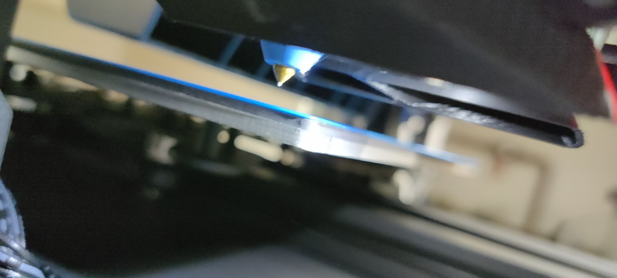

DarkN3m0 Posté(e) Avril 1, 2023 Partager Posté(e) Avril 1, 2023 hello je viens de monter ma GEEETECH Thunder, j'ai fait l'auto levelling, mais après je doit faire l'histoire de l'axe z avec la feuille de papier. je ne sais pas comment faire, le manuel est que en anglais, et je ne vois pas sur l'écran comment faire ? après l'autolevelling, la buse est très loin du plateaux. Lien vers le commentaire Partager sur d’autres sites More sharing options...

DarkN3m0 Posté(e) Avril 2, 2023 Auteur Partager Posté(e) Avril 2, 2023 bon alors l'autolvelling ne sert a rien, si je fait pas le manu, la tête reste au moins 2 cm aussi du plateau, du coup ca imprime dans le vide ! Lien vers le commentaire Partager sur d’autres sites More sharing options...

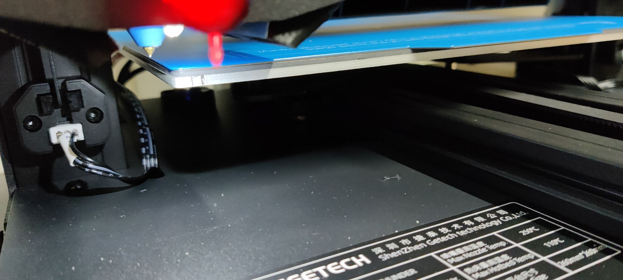

fran6p Posté(e) Avril 2, 2023 Partager Posté(e) Avril 2, 2023 Quand tu demandes une mise à l'origine (Home, G28), la tête descend bien en 0 sur l'axe Z ? Puisque tu as un dispositif d'auto nivellement, as-tu procédé au réglage du Zoffset de celui-ci ? Un réglage manuel du nivellement du plateau (tramming) doit être réalisé pour que l'ABL puisse ensuite jouer son rôle => réglage planéité via les molettes du plateau ( 4 coins + centre ) après être certain que l'axe X et le plateau soient parallèles. N'ayant pas ton modèle d'imprimante et ne connaissant pas les options disponibles sur l'écran, je ne peux t'aider plus. Lien vers le commentaire Partager sur d’autres sites More sharing options...
DarkN3m0 Posté(e) Avril 2, 2023 Auteur Partager Posté(e) Avril 2, 2023 il y a 2 minutes, fran6p a dit : Quand tu demandes une mise à l'origine (Home, G28), la tête descend bien en 0 sur l'axe Z ? quand je fait home, ca va comme sur la photo Puisque tu as un dispositif d'auto nivellement, as-tu procédé au réglage du Zoffset de celui-ci ? Euh, je sais pas, faut faire quoi ? il y a 2 minutes, fran6p a dit : en tous ca ca fonctionne comme ca Lien vers le commentaire Partager sur d’autres sites More sharing options...
fran6p Posté(e) Avril 3, 2023 Partager Posté(e) Avril 3, 2023 (modifié) As-tu suivi les pages 12 à 15 du manuel fourni avec l'imprimante (sans oublier le montage correct du 3D Touch, section 4.2 page 7 ) pour procéder au nivelage du lit fixe (pas de réglage via molette à visser / dévisser) ? Le réglage du Zoffset correspond au point H ( 17 ème point de mesure selon Geeetech) page 14 Honnêtement, leur manuel même en anglais est un des plus complet que j'ai pu lire à ce jour et j'aimerai que d'autres constructeurs fassent de même Modifié (le) Avril 3, 2023 par fran6p Lien vers le commentaire Partager sur d’autres sites More sharing options...
DarkN3m0 Posté(e) Avril 3, 2023 Auteur Partager Posté(e) Avril 3, 2023 oui c'est bien ce que j'ai fait. tout est bon. mais j'avoue que je comprends pas a quoi sert l'autolevelling puisque de toute façon faut la manip manuelle ? Lien vers le commentaire Partager sur d’autres sites More sharing options...
