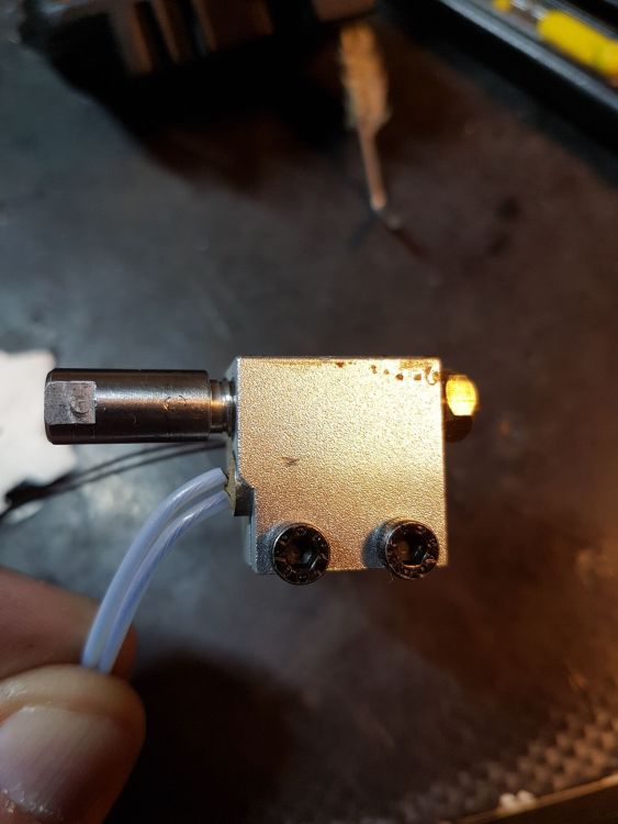

killkenny57 Posté(e) Avril 1, 2023 Partager Posté(e) Avril 1, 2023 Bonsoir, Sur une sidewinder x2 je tourne avec du fil arianeplast. J'ai eu un morceau de PTFE qui a bouché ma buse. J'ai donc acheter des pièces pour remplacer la buse. J'ai préféré prendre un corps de chauffe tout prêt mais j'ai du quand même récupéré le heatbreak. J'ai suivi la vidéo de artillery pour le montage buse/heartbreak sur le corps de chauffe. J'ai tout remonter. J'ai voulu faire un autoleveling et j'ai voulu régler le z=0 Et la buse vient s'écraser sur le plateau avant que le bltouch ne le stoppe... Obliger d'éteindre pour évider que cela force trop. Est-ce que la longueur corps de chauffe/buse à une importance ? Qu'est-ce que je dois faire pour lui dire que la buse à surement plus la même longueur qu'avant ? Merci de votre aide je débute. Aussi à quel moment s'active le ventilateur de gauche du corps de chauffe ? Il s'allume à quel moment ? je l'ai testé en 12V et il fonctionne. Je pensais qu'il était HS. Aussi avez-vous remarquer que selon l'ordre dans lequel on remet les vis dissipateur on remarque que le jeu dans la molette d'entrainement du fils et plus ou moins libre D'avance merci pour votre aide A+ Lien vers le commentaire Partager sur d’autres sites More sharing options...

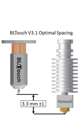

papagalak Posté(e) Avril 2, 2023 Partager Posté(e) Avril 2, 2023 @killkenny57,ton montage doit ressembla ça Il faut surtout que la pointe du palpeur déploye touche avant Lien vers le commentaire Partager sur d’autres sites More sharing options...
killkenny57 Posté(e) Avril 2, 2023 Auteur Partager Posté(e) Avril 2, 2023 Bonjour, Merci pour votre aide. Mais je suis en origine avec la tête d'impression et avec le BL TOUCH donc quelle longueur ? A+ Lien vers le commentaire Partager sur d’autres sites More sharing options...
papagalak Posté(e) Avril 2, 2023 Partager Posté(e) Avril 2, 2023 @killkenny57,n'ayant pas ce modèle je te donne juste une information, à toi de régler la hauteur différente entre buse et bltouch Lien vers le commentaire Partager sur d’autres sites More sharing options...
killkenny57 Posté(e) Avril 3, 2023 Auteur Partager Posté(e) Avril 3, 2023 Bonjour, Pourriez-vous me dire la longueur d'une POINTE DU CAPTEUR DE NIVELLEMENT X2 ABL (3DTOUCH) ? Aussi est-ce que mon montage est correct ? quelle est la bonne longueur entre la buse et le dissipateur ? je crois que j'ai 28mm Est-ce que le montage est bon ? Merci Lien vers le commentaire Partager sur d’autres sites More sharing options...
papagalak Posté(e) Avril 3, 2023 Partager Posté(e) Avril 3, 2023 (modifié) il y a une heure, killkenny57 a dit : Est-ce que le montage est bon ? Regarde : Modifié (le) Avril 3, 2023 par papagalak Lien vers le commentaire Partager sur d’autres sites More sharing options...
MrMagounet Posté(e) Avril 3, 2023 Partager Posté(e) Avril 3, 2023 @killkenny57 j'ai pas beaucoup de temps libre en ce moment, mais je peux te donner quelques infos, le soucis avec le 3DTouch Artillery est une longueur de pin assez faible et donc un offset pint deployé de 1.2mm environ VS la buse, pareil pin remonter la différence avec la buse est très faible ce qui a régulièrement causé des soucis de casse de 3Dtouch pour pas mal de monde. La longueur de la pin du 3Dtouch Artillery est de 16mm d'origine, si tu met une buse volcano comme la NitroMax qui fait 1mm de plus en longueur que la buse d'origine tu es bon pour changer la pin pour une pin de 17mm (Fred de Hotend offre en pack avec la nitromax pour ceux qui le demande une pin en carbone de 17mm pour ce 3Dtouch). La pin peux être remplacer par un bout de cure dent de la bonne longueur cela fonctionne après je recommande pas de tourner comme cela tout le temps mais cela dépanne. après tu as l'explication de la titi's procedure qui va bien, l'important est d'avoir une bon couple de serrage entre 1.8Nm et 2.5Nm pour ne pas avoir de fuite, et s'assurer que le heatbreak est bien entre dans l'extrudeur. Lien vers le commentaire Partager sur d’autres sites More sharing options...

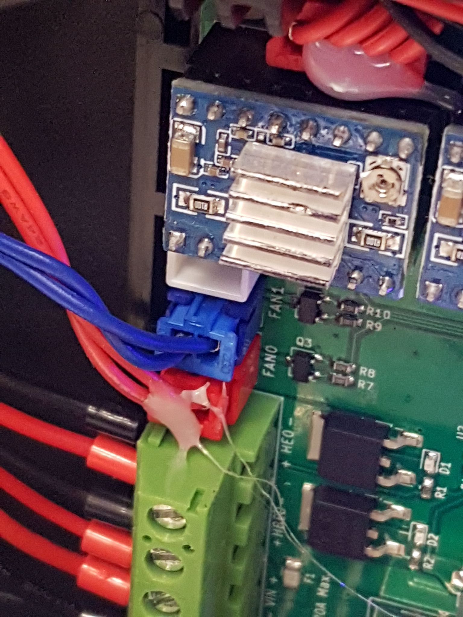

killkenny57 Posté(e) Avril 15, 2023 Auteur Partager Posté(e) Avril 15, 2023 Salut, J'ai tout remonter j'ai réussi à faire le carré artillery à nouveau ouf. Maintenant comment on teste le ventilateur du dissipateur sur le coté Je crois que c'est lui qui ne se met pas en route Du cout le dissipateur chauffe et le ptfe fond à l'intérieur puis problème d'extrusion et bouchage de tête. J'ai testé le ventilo seul en lui mettant du 6v dessus et il tourne D'avance merci A+ Lien vers le commentaire Partager sur d’autres sites More sharing options...
MrMagounet Posté(e) Avril 15, 2023 Partager Posté(e) Avril 15, 2023 il y a 8 minutes, killkenny57 a dit : Salut, J'ai tout remonter j'ai réussi à faire le carré artillery à nouveau ouf. Maintenant comment on teste le ventilateur du dissipateur sur le coté Je crois que c'est lui qui ne se met pas en route Du cout le dissipateur chauffe et le ptfe fond à l'intérieur puis problème d'extrusion et bouchage de tête. J'ai testé le ventilo seul en lui mettant du 6v dessus et il tourne D'avance merci A+ Ce ventilateur est commander par la carte mère et reçoit le signal PWM pour démarrer des que marlin vois la température de buse a plus de 50°c. Si il s'allume en l'alimentant en direct mais pas quand il est brancher sur la carte mère alors tu semble avoir un soucis avec la carte mère. Lien vers le commentaire Partager sur d’autres sites More sharing options...

killkenny57 Posté(e) Juillet 29, 2023 Auteur Partager Posté(e) Juillet 29, 2023 (modifié) Salut tout le monde, Je reviens vers vous afin que mon problème puisse éventuellement aidé quelqu'un Alors voici la photo de mon problème En fait une des pins de la prise bleu qui correspond au ventilateur et cela était un problème de montage depuis le départ. Ce pin était sorti de la prise bleu donc du coup le ventilateur n'était pas alimenté. Puisque ma machine était encore sous garantie que je n'y avais jamais touché de peur de perdre cette garantie. En tout cas merci au magasin ou j'ai acheté ma machine qui m'a dépanné. A+ Modifié (le) Juillet 29, 2023 par killkenny57 1 1 Lien vers le commentaire Partager sur d’autres sites More sharing options...
