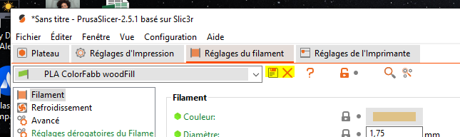

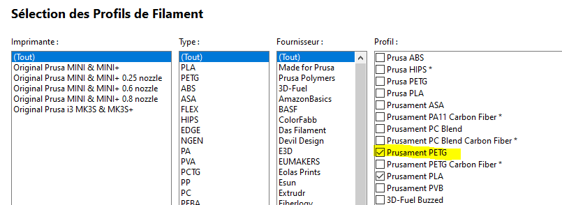

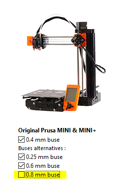

jcjames_13009 Posté(e) Avril 2, 2023 Partager Posté(e) Avril 2, 2023 Bonjour Exemple pour les filaments... (C'est la même chose pour les réglages d'impression et les imprimantes) Si c'est un pré-réglage que tu as créer tu l'ouvres et tu coche la croix pour le suprimer Si c'est un pré-réglage téléchargé tu rouvres la fenêtré Assistant de Configuration et tu décoches celui que tu veux supprimer @+ JC Lien vers le commentaire Partager sur d’autres sites More sharing options...

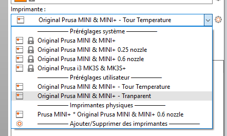

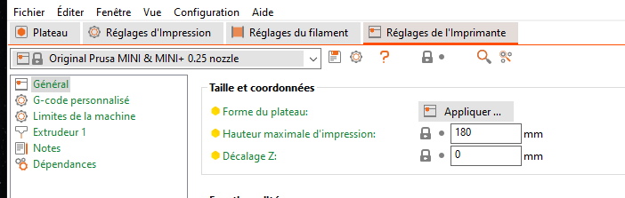

dom59 Posté(e) Avril 2, 2023 Auteur Partager Posté(e) Avril 2, 2023 bonjour jcjames_13009 merci pour la réponse. je suis bien aussi en version 2.5.1 j'ai bien réussi pour les préréglages utilisateurs . mais en ce qui concerne les préréglages systèmes, il n'y a pas de croix rouge entre la disquette et le point d'interrogation. En fait il faudrait remettre Prusaslicer à l'état vierge une solution peut être ? Cdtl J'ai réussi en passant par l'assistant de configuration mais toujours p j'ai reussi en passant par l'assistant de configuration mais toujours pa toujours pas de croix rouge Lien vers le commentaire Partager sur d’autres sites More sharing options...

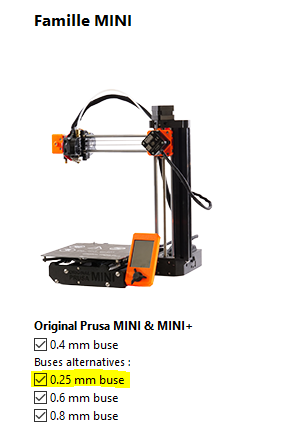

jcjames_13009 Posté(e) Avril 2, 2023 Partager Posté(e) Avril 2, 2023 (modifié) il y a une heure, dom59 a dit : mais en ce qui concerne les préréglages systèmes, il n'y a pas de croix rouge entre la disquette et le point d'interrogation. C'est le 2ème cas de mon post initial Il faut que tu ailles dans le menu "Assistant de configuration" en sélectionnant "Ajouter/Supprimer des préréglages" ou "Configuration" puis "Assistant de configuration" et tu dé-sélectionnes celle que tu veux supprimer Après je n'ai peut être pas compris ce que tu appelles préréglages systèmes... @+ JC Modifié (le) Avril 2, 2023 par jcjames_13009 Lien vers le commentaire Partager sur d’autres sites More sharing options...

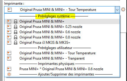

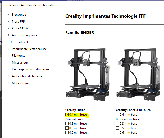

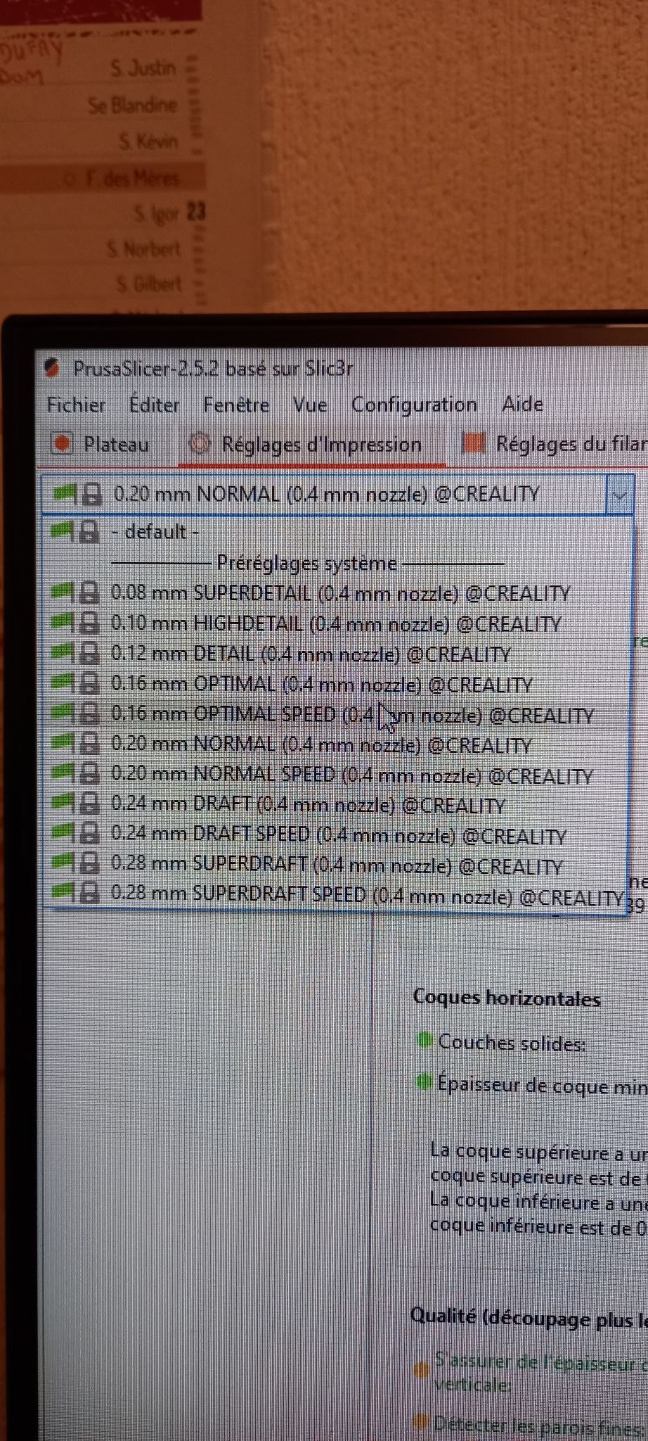

dom59 Posté(e) Avril 2, 2023 Auteur Partager Posté(e) Avril 2, 2023 en dessous du menu "réglages d'impression" il y a une boîte de dialogue qui s'ouvre avec des préréglages systèmes ( je ne peux pas faire d'imprim écran car cette boîte de dialogue se ferme toujours quand je veux faire cet imprim écran). Ce sont ces "réglages systèmes" que je voudrais supprimer. Je suis allé dans l'assistant de configuration et j'ai décoché toutes les imprimantes pour n'en laisser qu'une seule ( ex creality Ender 3S1) Rien n'y fait. Et je ne m'explique pas pourquoi en ayant la même version 2.5.1, il n'y a pas de croix rouge. encore merci de votre patience. Avec les années, on apprend moins vite pourtant j'ai toujours travaillé avec des logiciels et des PC Lien vers le commentaire Partager sur d’autres sites More sharing options...
jcjames_13009 Posté(e) Avril 2, 2023 Partager Posté(e) Avril 2, 2023 Les "Préréglages système" correspondent aux imprimantes sélectionnée dans le menu Assistant de configuration Pour en supprimer un il faut décocher l'imprimante à supprimer Et cliquer sur Fin en bas à droite L'imprimante n'est plus dans le menu SI ça ne marche pas comme ça, je ne vois qu'un pb d'installation à refaire... @+ JC Lien vers le commentaire Partager sur d’autres sites More sharing options...
dom59 Posté(e) Avril 2, 2023 Auteur Partager Posté(e) Avril 2, 2023 j'ai désinstallé la version 2.5.1 et réinstallé la version 2.5.2. rien n'a changé j'ai pris une photo de l'écran de mon PC que je mets en pièces jointes. à défaut de pouvoir supprimer ces préréglages système j 'aimerais savoir ce qu'ils signifient Lien vers le commentaire Partager sur d’autres sites More sharing options...

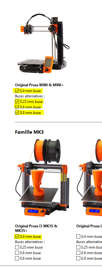

jcjames_13009 Posté(e) Avril 3, 2023 Partager Posté(e) Avril 3, 2023 (modifié) Bonjour Ces préréglages correspondent aux différentes épaisseurs de couches utilisables (0.08, 0.10, 0.12, ....) pour une imprimante CREALITY équipée d'une buse de 0.4mm. Tu as du installer cette configuration dans ton PrusaSlicer à partir du menu "Assistant de configuration". Comme par exemple C'est normal de ne pas avoir de "croix rouge" pour les supprimer car ce sont justement des "Préréglages système" testés et validés par Prusa ou la communauté avec des valeurs fixes. Si tu souhaites les modifier, PrusaSlicer va te proposer de les enregistrer sous un autre nom et ils apparaîtrons ensuite dans la section "Préréglages utilisateur" Pour supprimer ces préréglages système il suffit (normalement) de supprimer l'imprimante en décochant la configuration correspondante dans le menu "Assistant de configuration" et de bien sélectionner "Fin" en bas à droite Pour vérifier que tu as bien supprimé cette configuration, elle ne doit plus apparaître dans la liste des imprimantes dans PrusaSlicer Si ça ne fonctionne toujours pas là je sèche... @+ JC Modifié (le) Avril 3, 2023 par jcjames_13009 1 Lien vers le commentaire Partager sur d’autres sites More sharing options...
