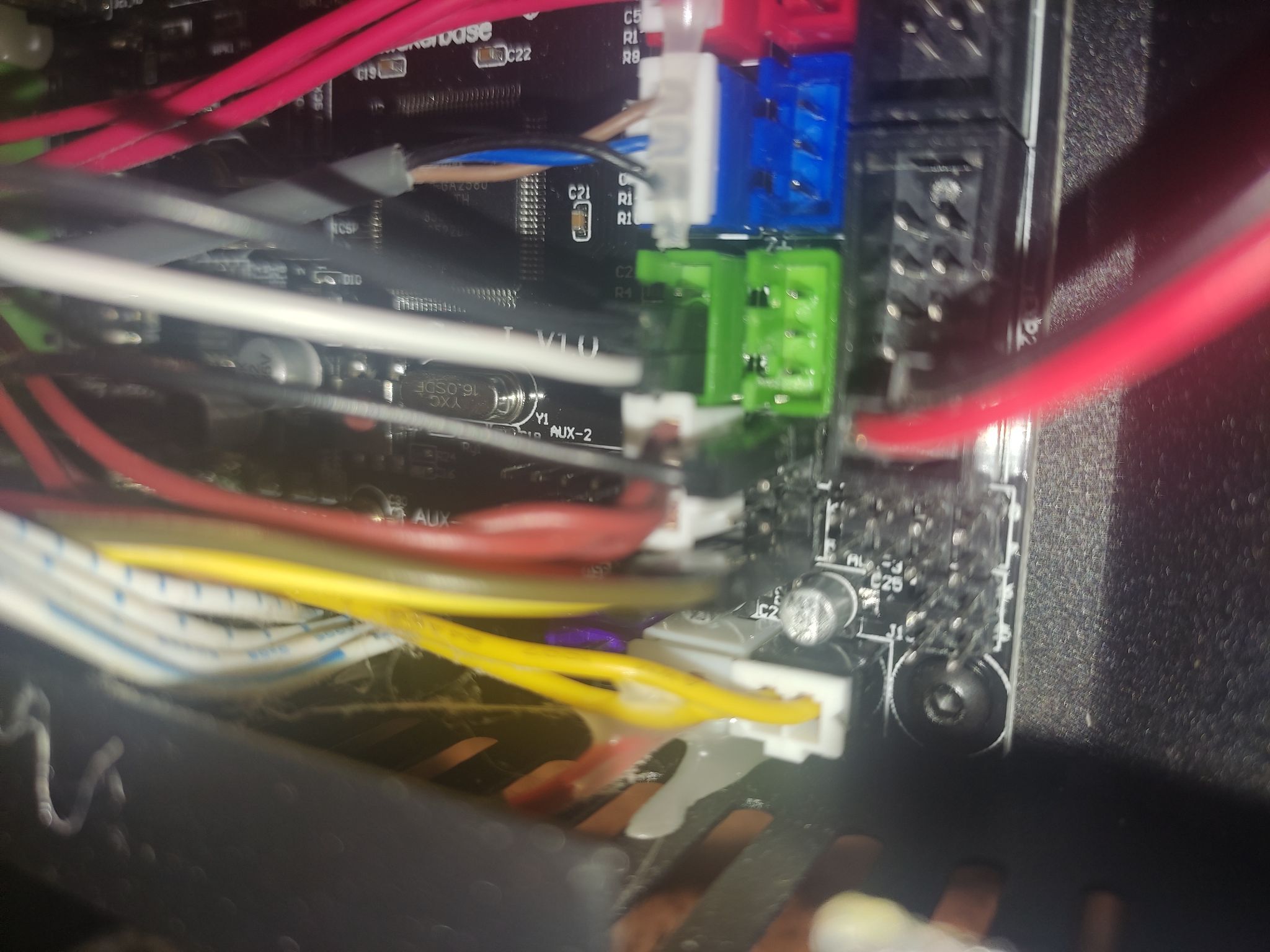

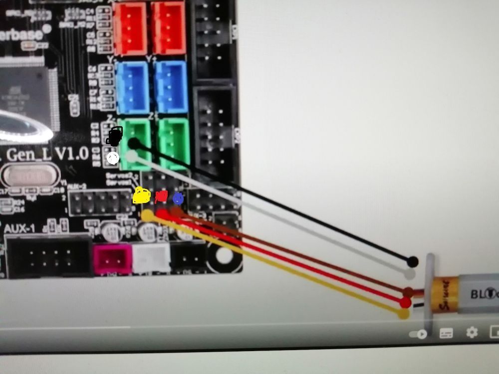

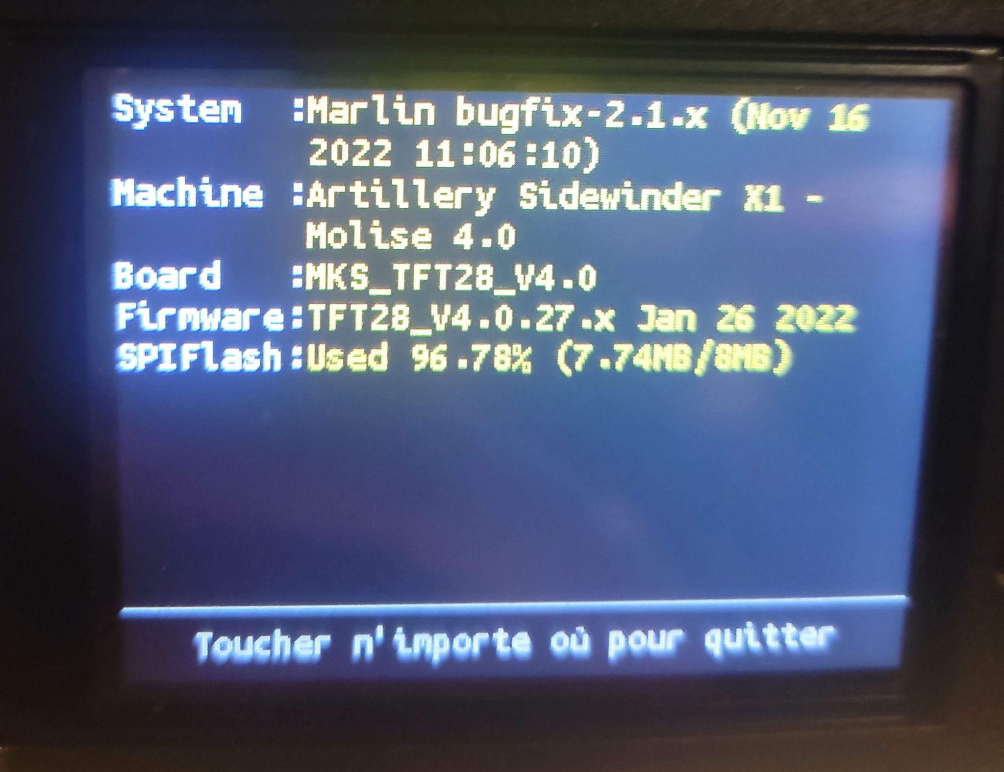

Lapinoski Posté(e) Avril 2, 2023 Partager Posté(e) Avril 2, 2023 (modifié) bonjour et en premier merci pour ce site si passionnant et plein d'entraide. bon je me lance , après avoir lu j'ai décidé de rejoindre la famille de l'impression 3d avec un artillery x1 d'occasion. 1er et plusieurs impressions après tout se passe très bien avec quelques défauts mais plus on en fait mieux c'est comme dit l'autre... Donc dans le carton il y a un 3d touch je me dis pourquoi pas. Après les branchements faient en direct ( j'aime bien la led ) je n'arrive plus a faire mon Z pour confirmation j'ai bien le bon marlin ? merci pour votre aide Modifié (le) Avril 2, 2023 par Lapinoski Lien vers le commentaire Partager sur d’autres sites More sharing options...
MrMagounet Posté(e) Avril 4, 2023 Partager Posté(e) Avril 4, 2023 Salut @Lapinoski alors de ce que je vois tu a installer le 3dtouch en cablage de type Gueroloco a savoir relié sur le Z-, tu as installer un firmware Molise pour le choix du firmware savoir si c'est le bon c'est impossible de te le dire car car tout firmware peux être paramétrer de multiple façon, si tu as pris un firmware déjà compiler du molise par exemple, il te faut une version pour support du bltouch sa c'est claire mais aussi prévue pour un bltouch cabler type gueroloco si tu as un firmware compiler pour un support marlin du bltouch type cablage waggster ce dernier etant cabler en Z+ et non Z- cela ne va pas aller. Lien vers le commentaire Partager sur d’autres sites More sharing options...

MrMagounet Posté(e) Avril 14, 2023 Partager Posté(e) Avril 14, 2023 Il y a 13 heures, Lapinoski a dit : cool merci par avance j'espère que tu va mieux... Question car je vais te configurer un Marlin 2.1.2 dernière version de marlin pour ta X1, en dehors du Bltouch type Gueroloco sur Z- endstop tu as d'autre modif, type driver 2209 ? ou tout est d'origine en dehors de cela ? Lien vers le commentaire Partager sur d’autres sites More sharing options...
Lapinoski Posté(e) Avril 14, 2023 Auteur Partager Posté(e) Avril 14, 2023 heuuu je c'est pas comment je fait pour le trouver Lien vers le commentaire Partager sur d’autres sites More sharing options...
MrMagounet Posté(e) Avril 14, 2023 Partager Posté(e) Avril 14, 2023 Bon je vais partir du fait qu'il est question d'une X1 d'origine avec juste ajout du BLtouch on verra bien ce que cela va donner après flash. Il y a 2 heures, Lapinoski a dit : heuuu je c'est pas comment je fait pour le trouver Bon voila j'ai configurer un Marlin 2.1.2 pour X1 d'origine avec Bltouch configurer sur la Z- comme le Gueroloco X1_Marlin-2.1.2_2100-Gueroloco.zipDL ce zip et décompresse le pour récupérer le firmware.hex pour le TFT tu peux utiliser celui de molise il sera compatible, ou prendre celui en première page de mon tuto sur le flash des X2, le firmware pour X2 STM32F107est 100% compatible X1. Essai et laisse moi savoir ce que cela donne. Lien vers le commentaire Partager sur d’autres sites More sharing options...

Lapinoski Posté(e) Avril 23, 2023 Auteur Partager Posté(e) Avril 23, 2023 hheee salut m Bagoo juste pour te dire que ca marche super bien. je fini de la calibrée et je teste une impression. merci pour ton savoir et ton partage . 1 Lien vers le commentaire Partager sur d’autres sites More sharing options...
