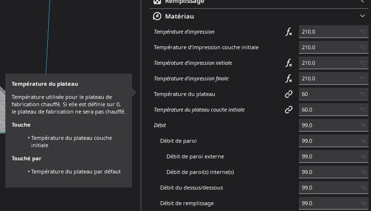

Carlito06 Posté(e) Avril 4, 2023 Partager Posté(e) Avril 4, 2023 Bonjour, dans cura, comment indique-t-on qu'on ne veut pas faire chauffer le lit? si je met 20° et qu'il fait 25° et bien il attend que la t° baisse... ya pas une valeur qu'il considère comme à ignorer? Lien vers le commentaire Partager sur d’autres sites More sharing options...
Savate Posté(e) Avril 4, 2023 Partager Posté(e) Avril 4, 2023 il y a 2 minutes, Carlito06 a dit : Bonjour, dans cura, comment indique-t-on qu'on ne veut pas faire chauffer le lit? si je met 20° et qu'il fait 25° et bien il attend que la t° baisse... ya pas une valeur qu'il considère comme à ignorer? met 25° mais qu'est ce que tu imprimes sans chauffe du lit ? chocolat ? bonbons ? caramels ? Lien vers le commentaire Partager sur d’autres sites More sharing options...
Carlito06 Posté(e) Avril 4, 2023 Auteur Partager Posté(e) Avril 4, 2023 le tpu visiblement il s'en fiche... Lien vers le commentaire Partager sur d’autres sites More sharing options...
Savate Posté(e) Avril 4, 2023 Partager Posté(e) Avril 4, 2023 à l’instant, Carlito06 a dit : le tpu visiblement il s'en fiche... si tu mets le bed à 25° aussi ... (et ça ne va pas consommer grand chose) Lien vers le commentaire Partager sur d’autres sites More sharing options...
Solution fran6p Posté(e) Avril 4, 2023 Solution Partager Posté(e) Avril 4, 2023 Normalement, il suffit d'indiquer 0°C pour que ça fonctionne : 1 Lien vers le commentaire Partager sur d’autres sites More sharing options...
Carlito06 Posté(e) Avril 4, 2023 Auteur Partager Posté(e) Avril 4, 2023 il y a 1 minute, Savate a dit : si tu mets le bed à 25° aussi ... (et ça ne va pas consommer grand chose) c'est pas pour ca, c'est plutot que si tu met une T° et que tu imprimes alors qu'il fait fait chaud, ben ca veut pas démarrer il y a 1 minute, fran6p a dit : Normalement, il suffit d'indiquer 0°C pour que ça fonctionne : ah ben je vais tenter alors... j'avais pas fait gaffe à ca, toutes mes confuses... Lien vers le commentaire Partager sur d’autres sites More sharing options...
