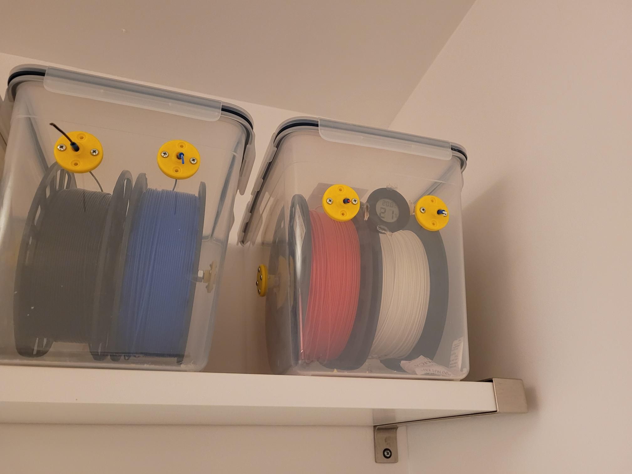

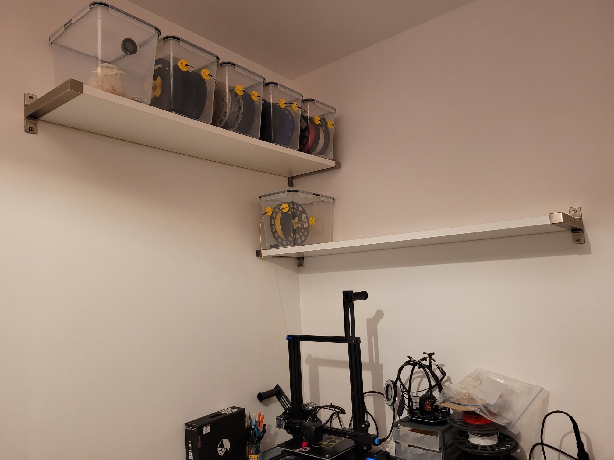

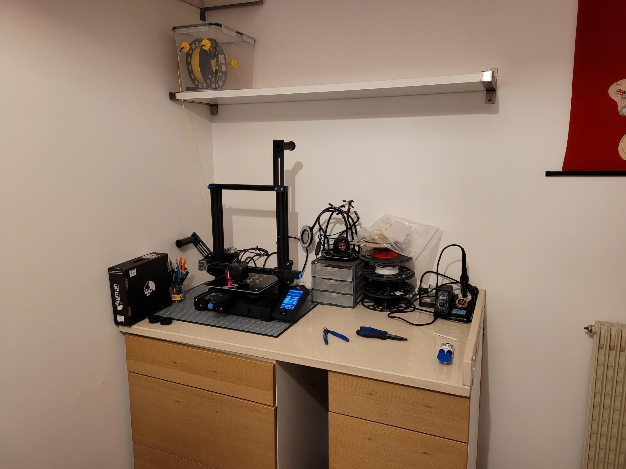

Jeff78s Posté(e) Avril 4, 2023 Partager Posté(e) Avril 4, 2023 Bonjour à tous, voici quelques photos de mon installation récemment révisée. J'ai refais mes boîtes à filament (si ça vous interesse je peux vous lister les stl utilisés) et j'ai préparé la place pour ma future Sovol S06 plus. Il me reste une boîte à terminer et fixer les derniers hygromètres. ++ 6 Lien vers le commentaire Partager sur d’autres sites More sharing options...

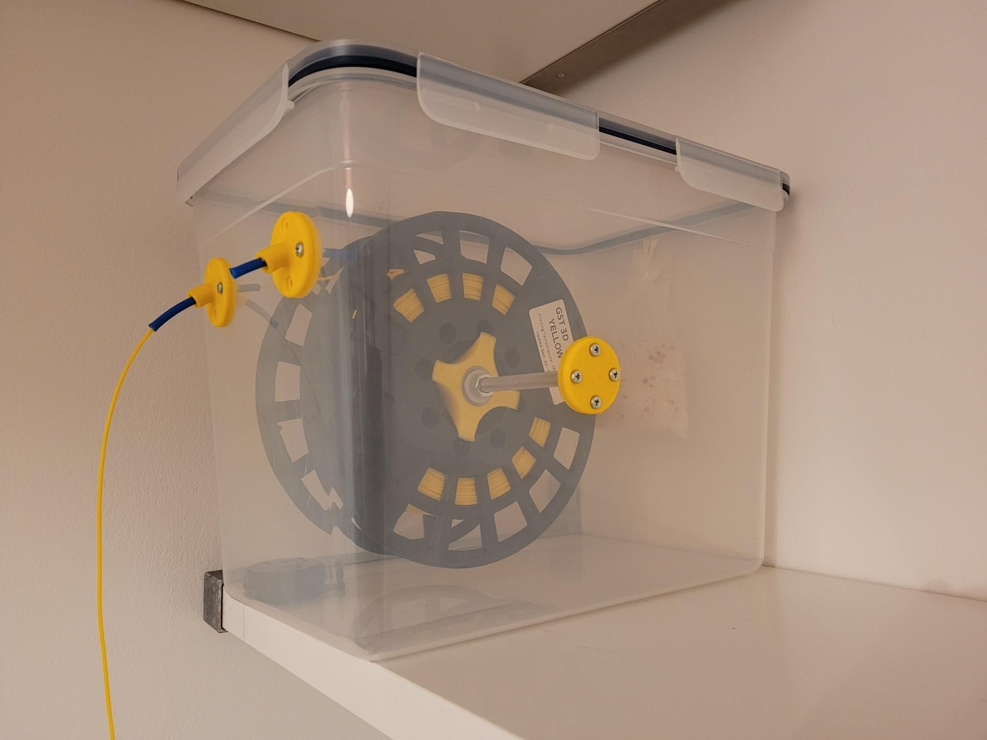

Jeff78s Posté(e) Avril 8, 2023 Auteur Partager Posté(e) Avril 8, 2023 Les hygromètres sont installés : La liste de courses pour référence : Les "mâchoires" support de bobines : https://www.thingiverse.com/thing:124649 Qu'il faut repercer car trop juste pour tourner librement sur un axe de 8mm (j'ai eu la flemme de les redessiner, un petit coup de perceuse pour gagner le 0.2 qui manque ça prend 10 secondes...) Les supports des axes et les sorties de filament avant : https://www.thingiverse.com/thing:4682691 J'ai des bobines ayant un trou centrale > 75mm, j'ai refais des mâchoires adaptées en 80mm: Spool 80mm v2.stl J'ai fait simple pour les supports des hygros : SupportHygro v3.stl Les axes sont achetés en GSB (8 mm de diamètre) sachant que chaque axe doit faire 17.5cm (j'ai prix des axes de 1m que j'ai coupé à la dimension voulu) Les boîtes sont les les boites ikea 365+ 10.6L (elles n'ont pas l'air dispo en ligne) Les roulements 608zz : https://www.amazon.fr/dp/B07QNW8DNZ?psc=1&ref=ppx_yo2ov_dt_b_product_details Les hygros : https://www.amazon.fr/dp/B07QNW8DNZ?psc=1&ref=ppx_yo2ov_dt_b_product_details Les perles de silice (le prix à bien monté depuis que je les ai achetées... il y a probablement moyen de faire moins cher) : https://www.amazon.fr/gp/product/B07QRRHJV3/ref=ppx_yo_dt_b_asin_title_o02_s00?ie=UTF8&psc=1 Voilà !! ++ 1 Lien vers le commentaire Partager sur d’autres sites More sharing options...
