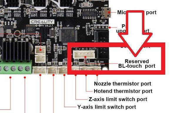

je vous explique mon problème actuellement, j'ai compilé mon firmware pour la creality ender 3 qui à la carte mère 4.2.7 avec un cr-touch sauf que j'ai un problème quand je fais l'auto home ou bed leveling il semblerait qu'il cherche le end_stop que j'ai retirer (le firmware d'origine de la creality n'en a pas besoi, mais ils est vieux en 1.x.x alors que marlin est en 2.0.x
Comment faire pour pas qu'il prenne en compte l'end stop ?
Actuellement, quand je fais auto home ou bed leveling le crtouch se déclenche (se deploy -> re-rentre -> ce deploy et me dit STOPPED OU alors HOME Z first)

Salut et bienvenue sur le forum,
Est-ce que tu peux fournir tes fichiers configuration.h et configuration_adv.h?
As-tu branché le CRtouch sur les 5 broches du port dédié au truc-Touch?

Salut,
Dans le fichier  configuration.h, il faut commenter cette ligne:
#define Z_MIN_PROBE_USES_Z_MIN_ENDSTOP_PIN
et décommenter celle-ci:
//#define USE_PROBE_FOR_Z_HOMING
Sinon, je te conseille:
