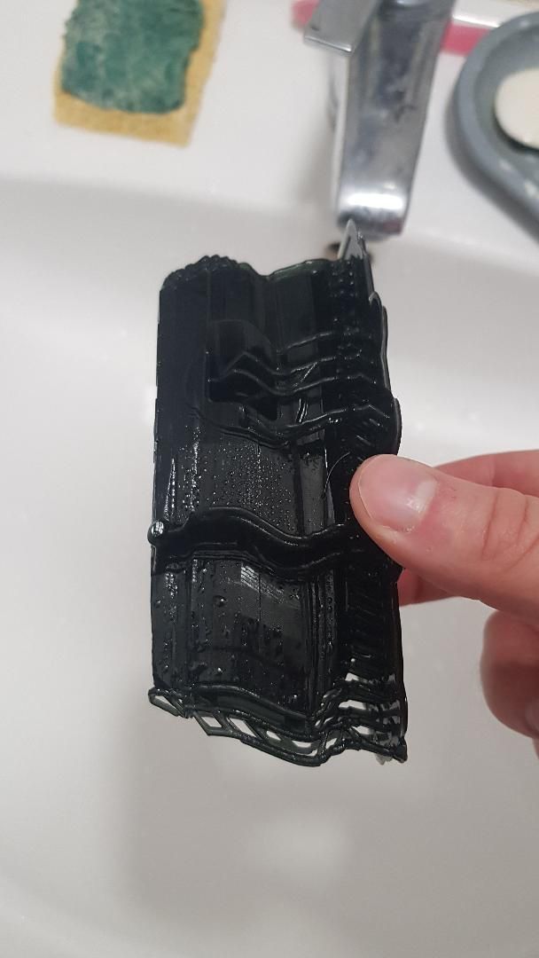

SPECTRES Posté(e) Avril 12, 2023 Partager Posté(e) Avril 12, 2023 Bonjour, Je me lance dans l'impression et la modélisation 3D. J'ai une elegoo mars 2 pro. J'arrive à imprimer des petits objects très proprement. par contre les grands objets, je n'y arrive pas. ils sortent toujours de travers. J'aimerais ne plus gaspiller de resine. Lien vers le commentaire Partager sur d’autres sites More sharing options...
PPAC Posté(e) Avril 12, 2023 Partager Posté(e) Avril 12, 2023 (modifié) Salutation ! Oui là c'est louche ... La plateau est t'il bien fixe ? ( le système rotule bien serré juste ce qu'il faut et si tu le contraint (légèrement) en rotation il ne bouge pas ? ) Tu as un plateau flexible avec une base magnétique ? ( il arrive que si la base aimanté n'est pas suffisamment "forte" la plaque flexible "glisse" ... ) Tu as orienté, évidé et placé les supports toi même ? ( prise en compte de la force de décollement ( et de résistance aux déplacement de l'objet imprimé dans la résine encore dans le VAT) lors de monté et plongé ? et des possible coupes de sussions ( suction cup ) ? ) Résine standard ? flexible ? lavable a l'eau ? Modifié (le) Avril 12, 2023 par PPAC Lien vers le commentaire Partager sur d’autres sites More sharing options...
SPECTRES Posté(e) Avril 12, 2023 Auteur Partager Posté(e) Avril 12, 2023 ça le fait sur plusieurs vehicule. le plateau est sur une rotule. j'ai bien fait la mise à zero et j'ai serres les deux visses. mais je remarque que le plateau fait une rotation pendant l'impression Lien vers le commentaire Partager sur d’autres sites More sharing options...
PPAC Posté(e) Avril 12, 2023 Partager Posté(e) Avril 12, 2023 à l’instant, SPECTRES a dit : mais je remarque que le plateau fait une rotation pendant l'impression il me semble que c'est un des soucies de ce système rotule. J'ai déjà vus des vidéo d’utilisateurs expliquant le problème. Si tu a suffisamment serrer les vis ( mais pas trop serrer / forcer car sinon cela semble donner le même résultat ... rotation de la liaison rotule ) et qu'il bouge encore / peut encore tourner sur la liaison rotule alors le système rotule a un défaut ( est abîmé) et il faut le changer (Essai le SAV si encore sous garantie...). Lien vers le commentaire Partager sur d’autres sites More sharing options...
SPECTRES Posté(e) Avril 12, 2023 Auteur Partager Posté(e) Avril 12, 2023 tu as les liens video ? Je comprend pas, pourtant je réussi bien les petites impressions est ce que le probleme ne viendrais pas de la position de l'impression. J'ai fais une autre grande impression est c'etais moins tordu Lien vers le commentaire Partager sur d’autres sites More sharing options...
PPAC Posté(e) Avril 16, 2023 Partager Posté(e) Avril 16, 2023 Le 12/04/2023 at 13:02, SPECTRES a dit : tu as les liens video ? Je comprend pas, pourtant je réussi bien les petites impressions J'ai pas retrouvé la même mais voici Le 12/04/2023 at 13:02, SPECTRES a dit : est ce que le probleme ne viendrais pas de la position de l'impression. J'ai fais une autre grande impression est c'etais moins tordu Je dirais que si le plateau n'est pas stable tu devrait avoir en effet des positions des impression qui exerce plus de forces de rotation et donc font tourner le plateau alors que d'autre placement/orientation non. Mais il me semble important de corriger le problème et non de chercher a le contourner / compenser . Donc contacter le SAV ou si garantie dépassé voir pour acheter un autre plateau + système rotule Lien vers le commentaire Partager sur d’autres sites More sharing options...
SPECTRES Posté(e) Avril 16, 2023 Auteur Partager Posté(e) Avril 16, 2023 Merci, pour le coup de main. J'ai refais le zero completement. j'ai plus de souci, il y a des chance que les visses étaient mal serrées. 1 Lien vers le commentaire Partager sur d’autres sites More sharing options...
