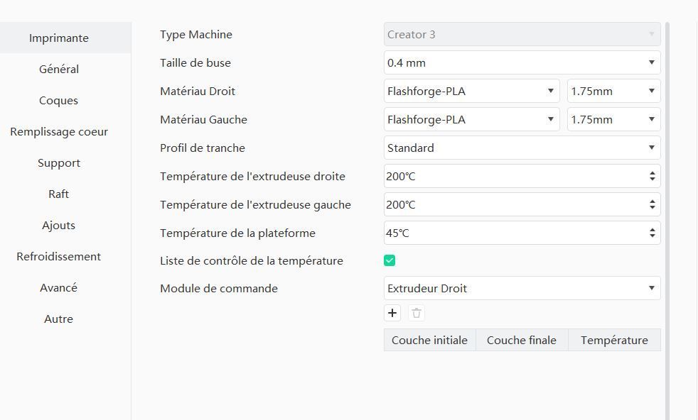

kioub Posté(e) Avril 12, 2023 Partager Posté(e) Avril 12, 2023 Bonjour, Je débute avec une Adventurer 4 et le logiciel FlashPrint. Lorsque je lance une impression, la consigne de température (que je peux lire sur l'écran de l'imprimante) est à 240°C et la buse commence à chauffer. Une fois la température atteinte, la buse descend pour imprimer le raft et c'est à ce moment que la consigne de température passe à 0°C. Heureusement je peux changer la consigne durant l'impression sur l'imprimante mais ce n'est pas normal. Le reste de l'impression se passe sans aucun problème. Quelques remarques : - l'imprimante et le logiciel sont à jour, - aucun problème d'impression si je n'imprime pas de Raft, - dans le logiciel, j'ai mis les réglages d'usine. - j'ai, aussi, remis les réglages d'usine sur l'imprimante. J'ai l'impression que c'est le logiciel qui envoie un programme qui n'est pas correct mais dans ce cas je ne devrais pas être le seul à avoir ce problème. Autre chose. Dans le logiciel il est possible de demander à l'imprimante de faire une pause au bout d'un certain nombre de couches. Mon imprimante ne s'est jamais arrêtée. Si quelqu'un a des pistes pour m'aider... Merci d'avance, Mathieu Lien vers le commentaire Partager sur d’autres sites More sharing options...

Lorenzo78 Posté(e) Avril 12, 2023 Partager Posté(e) Avril 12, 2023 @kioub Dans ton fichier dont voici un extrait: ;fill_pattern: hexagon ;base_print_speed: 50 ;travel_speed: 100 ;platform_temperature: 105 ;right_extruder_temperature_raft0: 245 ;right_extruder_temperature_reset: ;left_extruder_temperature_reset: ;start gcode M118 X38.63 Y28.96 Z14.30 T0 M140 S105 T0 M104 S245 T0M104 S0 T1M107 G90 Tu as la commande (en rouge et gras) qui doit être responsable de la mise à 0 de la température. Maintenant je ne saurais pas te dire où dans ton logiciel cette valeur peut être déterminée. J'invoque donc @divers et @Ironblue qui je crois utilisent ce logiciel et qui sauront te renseigner. Je suis arrivé pour ma part à l'extemité de mes compétences ! A+ Lien vers le commentaire Partager sur d’autres sites More sharing options...
kioub Posté(e) Avril 12, 2023 Auteur Partager Posté(e) Avril 12, 2023 Merci, M104 S0 T1 signifie : mettre la température de la deuxième buse à 0°c ? En tout cas mon imprimante n'a qu'une buse. Ce que je ne comprends pas, c'est que je suis le seul à avoir ce problème. Si c'est un problème dans les paramètres, le bouton 'Réglages Usine' devrait régler le problème mais ça n'est pas le cas. Lien vers le commentaire Partager sur d’autres sites More sharing options...
divers Posté(e) Avril 12, 2023 Partager Posté(e) Avril 12, 2023 tu n'aurais pas jouer malencontreusement avec le Module de commande qui permet de bricoler les températures suivant les couches. Tu devrais vérifier cette partie que je laisse d'origine. 1 Lien vers le commentaire Partager sur d’autres sites More sharing options...
kioub Posté(e) Avril 12, 2023 Auteur Partager Posté(e) Avril 12, 2023 Si j'ai joué avec ce module mais depuis j'ai remis les paramètres d'usine. En plus, j'utilise l'imprimante depuis plusieurs ordinateurs qui sont sur le même réseau et je rencontre le même problème même sur un ordinateur avec le logiciel qui vient d'être installé. Ce pourrait-il qu'il y ait un paramètre dans l'imprimante qui a été changé. Franchement, je suis perdu... Lien vers le commentaire Partager sur d’autres sites More sharing options...
Lorenzo78 Posté(e) Avril 13, 2023 Partager Posté(e) Avril 13, 2023 @kioub Vérifie tes parametres du module commande et regarde si ça ressemble à ce que t'as adressé @divers Essaie de trancher ton objet avec un autre logiciel, Cura pas exemple ... Lien vers le commentaire Partager sur d’autres sites More sharing options...
