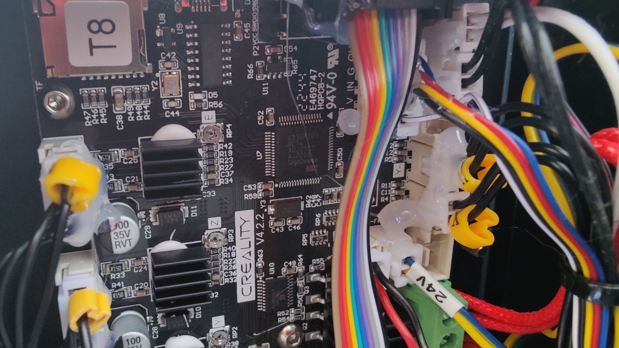

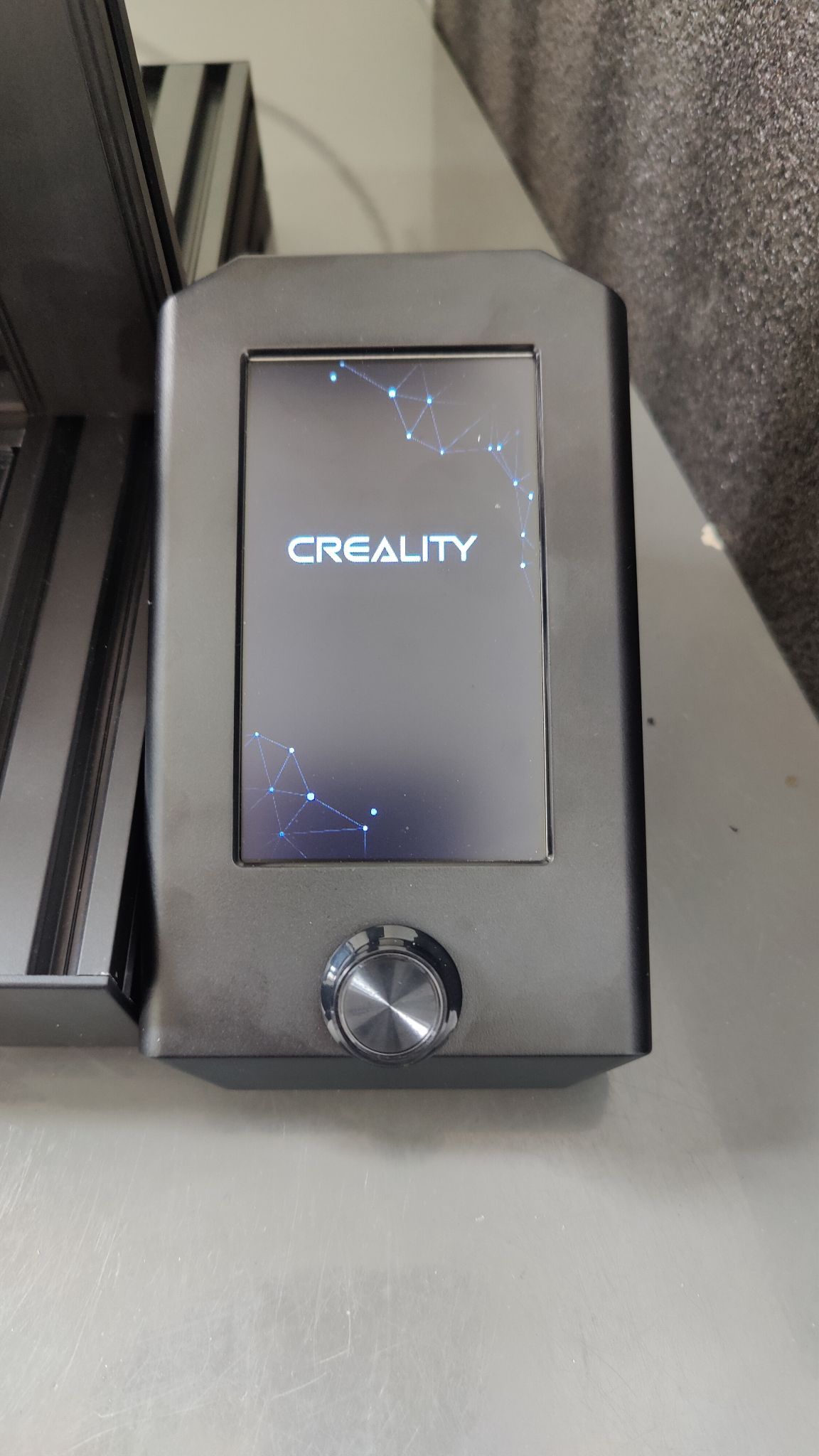

Kaazeshiro Posté(e) Avril 12, 2023 Partager Posté(e) Avril 12, 2023 (modifié) Bonjour Comme beaucoup trop de personne, j'ai moi aussi fait la bêtise d'essayer de mettre a jour le firmware de ma machine en voyant que le site de creality en proposait. je pensais débloquer des réglages et optimisation sur ma machine en la mettant a jour. a chaque tentatives, je trouve un écran de démarrage figé, et au bout d'un laps de temps indéfini, la machine se met a sonner. j'ai cherché toutes les info possible, les firmware ayant l'air de correspondre au mieux, mais je ne corrige pas mon problème. mon imprimante refuse de démarrer. si quelqu'un peut me diriger vers le bon firmware, m'indiquer comment la machine est censé réagir lorsqu'elle fait bien sa mise a jour, je vous en serait reconnaissant. j'ai déjà essayer plusieurs firmware, dans les readme ils parlent souvent d’insérer dans le port sd de l’écran pour le Display firmware, et dans le port sd pour le firmware de la carte mère. pour moi il me semble qu'il n'y as qu'un seul port sd sur l'imprimante donc je comprend pas bien ce détail. MAJ: En même temps que j'ai posté, j'ai testé un dernier firmware de la carte mère "lien". celui du haut de liste, qui commence par GD. même si c'est pas pour une neo, je l'ai trouvé sur un autre post de quelqu'un ayant le même problème sur une ender3 v2, avec le même processeur. la machine s'est allumé, l'auto level as l'air de marcher mais me parait différent d'avant. (plus court, et la buse ne reste pas posé sur le plateau ensuite) peut t'on me confirmer que je soit au top avec celui ci ou est ce que je doit installer un autre firmware? je n'ai pas trouvé sur la carte sd d'origine le firmware d'usine. merci d'avance Modifié (le) Avril 12, 2023 par Kaazeshiro maj Lien vers le commentaire Partager sur d’autres sites More sharing options...
fran6p Posté(e) Avril 12, 2023 Partager Posté(e) Avril 12, 2023 (modifié) il y a 24 minutes, Kaazeshiro a dit : donc je comprend pas bien ce détail. Il faut ouvrir le boitier de l'écran pour pouvoir accéder à l'emplacement Le firmware écran doit être adapté au firmware de la carte contrôleur sinon la communication entre les deux ne fonctionnera pas (au mieux un écran noir, au pire des bips…). Les firmwares proposés par Creality contiennent dans l'archive en plus du firmware de la carte, celui à utiliser pour l'écran. La procédure pour effectuer ces manipulations se trouve dans le fichier «readme» (en français: lis moi). Modifié (le) Avril 12, 2023 par fran6p Lien vers le commentaire Partager sur d’autres sites More sharing options...
