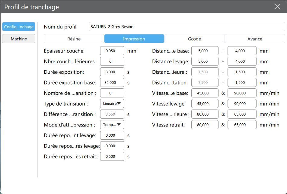

Bonjour à tous et à toutes j’aimerais savoir quels sont les meilleurs paramètres à mettre sur chitubox pour la Saturn 2,
merci!

Salutation !
Il y a 6 heures, MrFreeman935 a dit :
Tout dépend du type de résine utilisé et de la température de ton environnement d'impression (voir aussi de la date d'utilisation préconisé de la résine )
Donc sans plus d'info et une capture d’écran de tes paramètres actuel pas simple de dire ...
Pour référence https://www.elegoo.com/blogs/3d-printer-user-guide/elegoo-printers-resin-setting-sheet
(je n'ai pas masqué ce sujet que tu a signalé en doublon avec un autre. Car comme depuis, tu as modifié ce sujet, cela me semble être deux sujets/questions différentes. Mais Dit moi ou fait de nouveau un signalement si tu veux tout de même masquer se sujet.)
Modifié (le) par PPAC

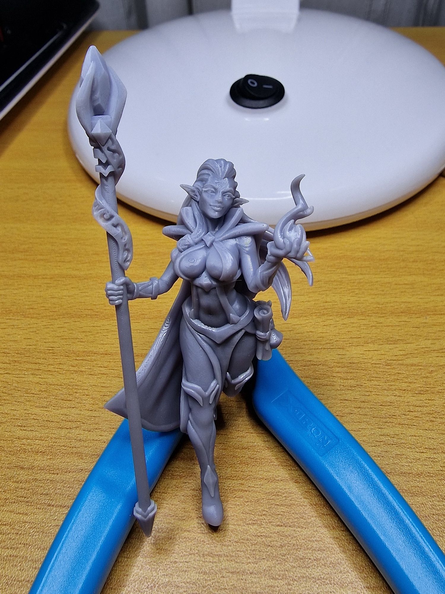

Si cela peut aider, voilà les paramètres sur ma SATURN2
Environnement identique - Appartement 22 / 23 degrés
ElegooWWGreyRsine.JPG.fe06f2b333282bca8c424d53f717992a.JPGElf.thumb.jpg.6a6e5c66cafe67768bddce3a3cbbe643.jpg
bonjour je vais essayer avec les meme parametres et je vous tient au courant merci!
j'ai effectué le test avec les parametres ça fonctionne bien! mais l'impression est deux fois plus lente qu'avant avec ces parametres du coup j'ai essayer avec les anciens et le test a bien fonctionné aussi je tenterais une grosse piece demain
Re avec un peu de retard.
Ces paramètres évitent d'avoir ce fameux bruit de moteur dans tout l'appartement.
De plus j'ai appris avec l'aide de certains sur ce Forum ( @PPAC ) qu'avec la résine il faut prendre son temps afin d'avoir une bonne impression
