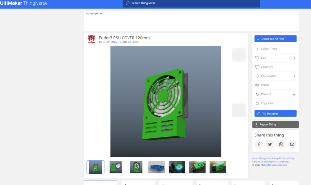

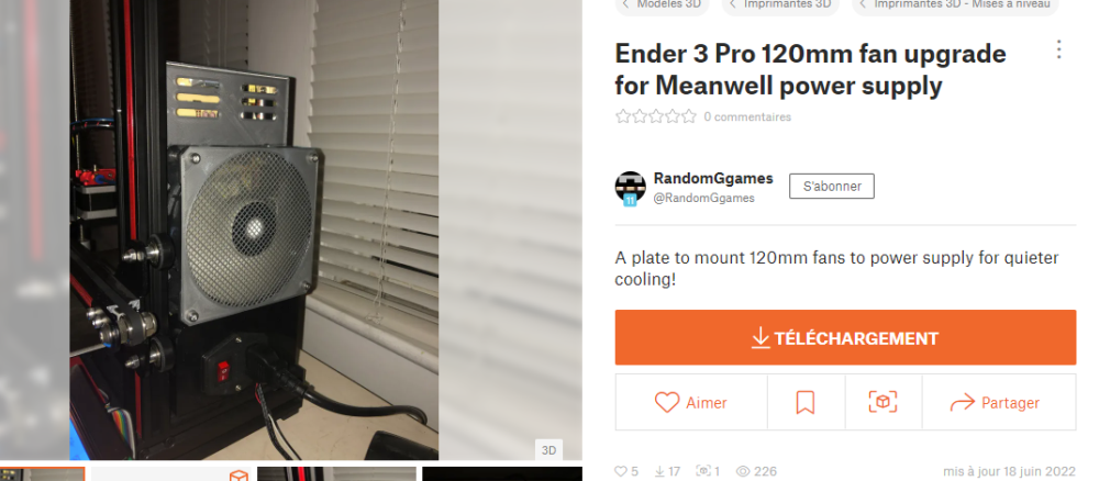

PBeuns63 Posté(e) Avril 14, 2023 Partager Posté(e) Avril 14, 2023 Bonjour à tous, Je cherche à rendre ma Ender 3 un peu plus silencieuse qu'elle ne l'est actuellement et je lis un peu partout que le passage de 4.2.2 ver 4.2.7 est déjà une très bonne solution pour lutter contre le bruit. Ok, je commande une 4.2.7. la question qui vient ensuite, c'est que sur l'Ender 3, j'ai installé un CR-Touch (officiel Creality) et un Capteur de Fin de filament. j'ai donc flasher le firmware d'origine sur la carte et fait les réglages qui vont bien et ça fonctionne super bien. Existe-t-il un firmware équivalent 4.2.7 avec CR-Touch / BL Touch + Filament, dans tout ce que je vois, je n'ai pas l'impression que les deux accessoires soient pris en compte ? Toujours dans le chapitre du bruit, la majeure partie du bruit que fait l'Ender 3, vient du ventilo de l'alimentation, j'ai vu que l'on pouvait remplacer le ventilo par un plus silencieux, je me demandais si quelqu'un n'aurait pas fait une petite bidouille pour remplacer le petit ventilo par un ventilo de PC en 12 cm silencieux. En plus d'être silencieux, cela apporterait surement un meilleur refroidissement de la carte d'alimentation ? Peut être une impression 3D du capot de l'alim avec l'insertion d'un ventilo plus grand ??? Merci pour votre aide. Cdlt... Lien vers le commentaire Partager sur d’autres sites More sharing options...
hyoti Posté(e) Avril 14, 2023 Partager Posté(e) Avril 14, 2023 Bonjour @PBeuns63 Regardes sur Printables avec ender 3 power fan par exemple cela donne cela : https://www.printables.com/fr/model/227796-ender-3-pro-120mm-fan-upgrade-for-meanwell-power-s Tu dois en trouver aussi sur thingiverse: https://www.thingiverse.com/thing:4415094 Lien vers le commentaire Partager sur d’autres sites More sharing options...
