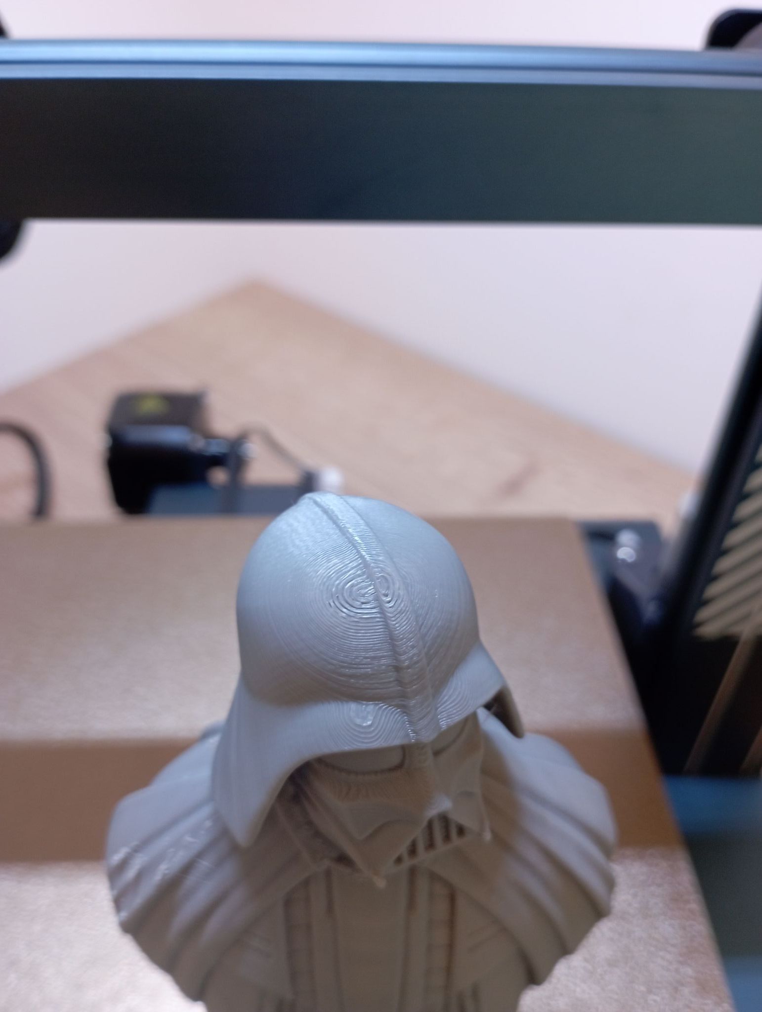

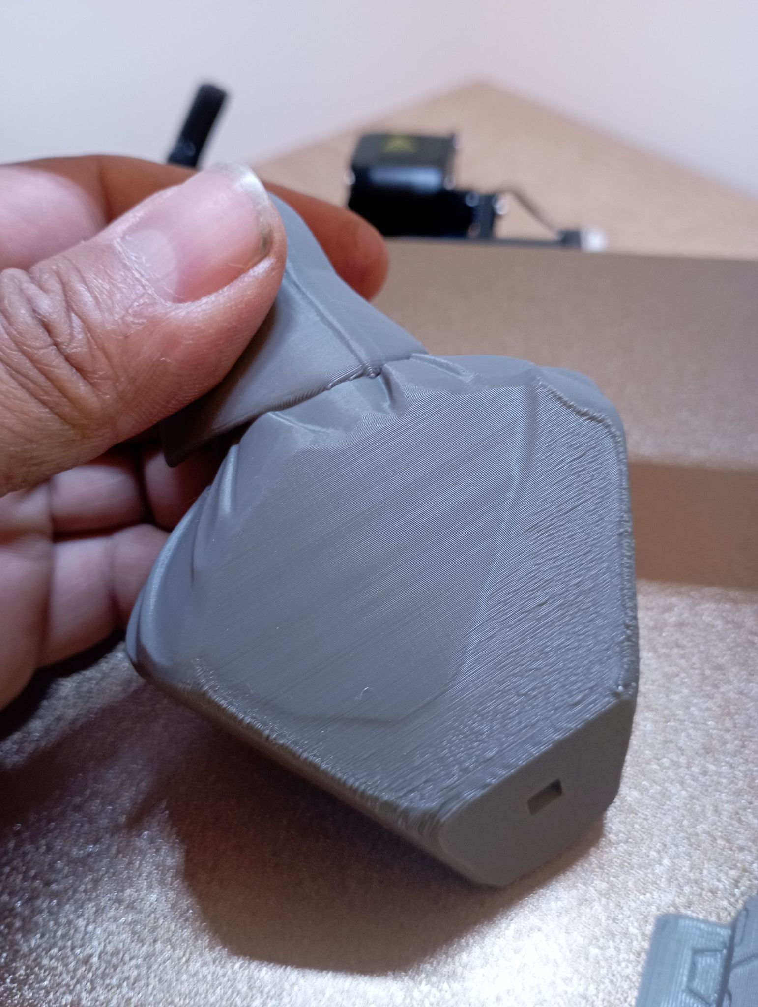

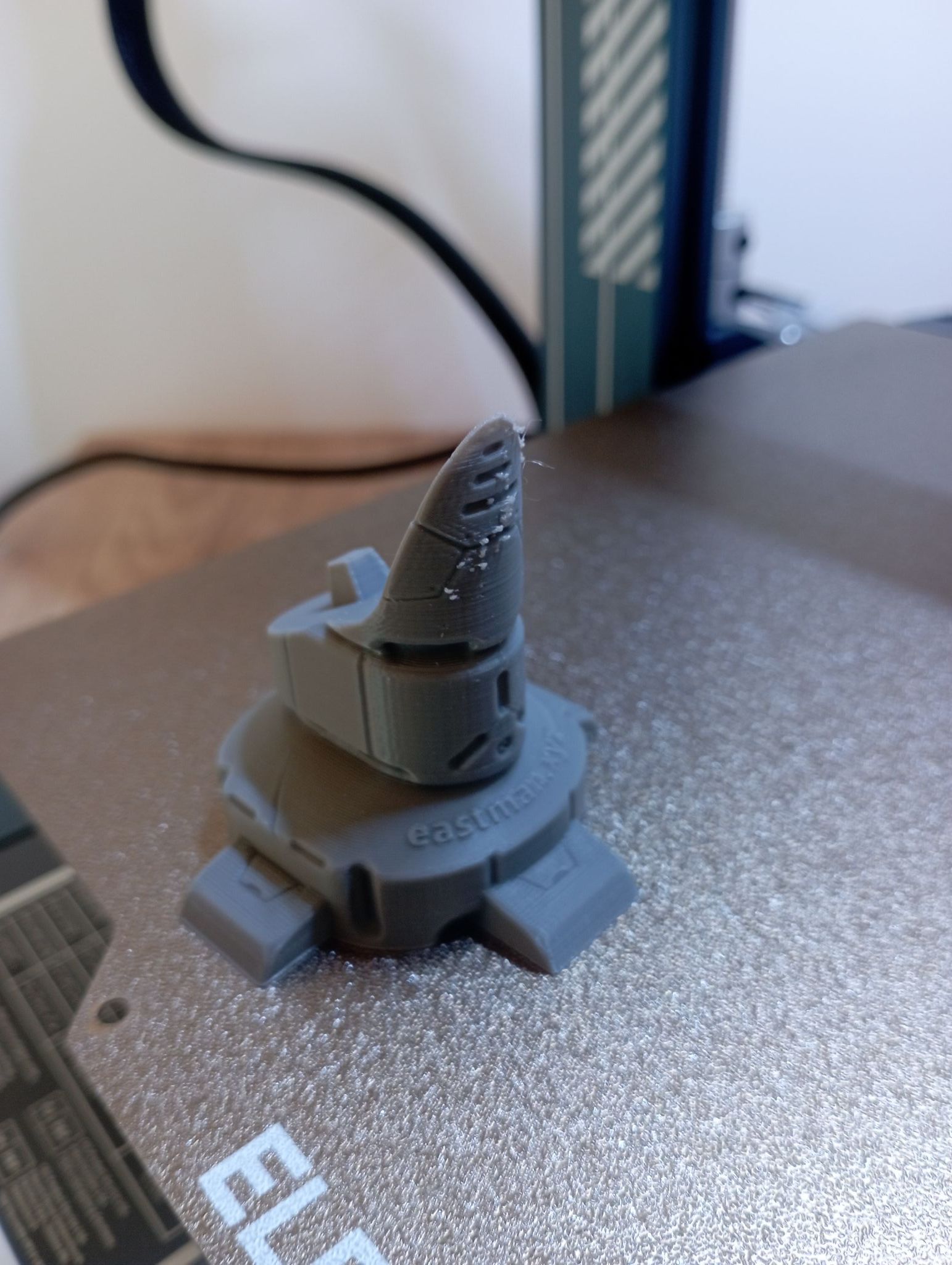

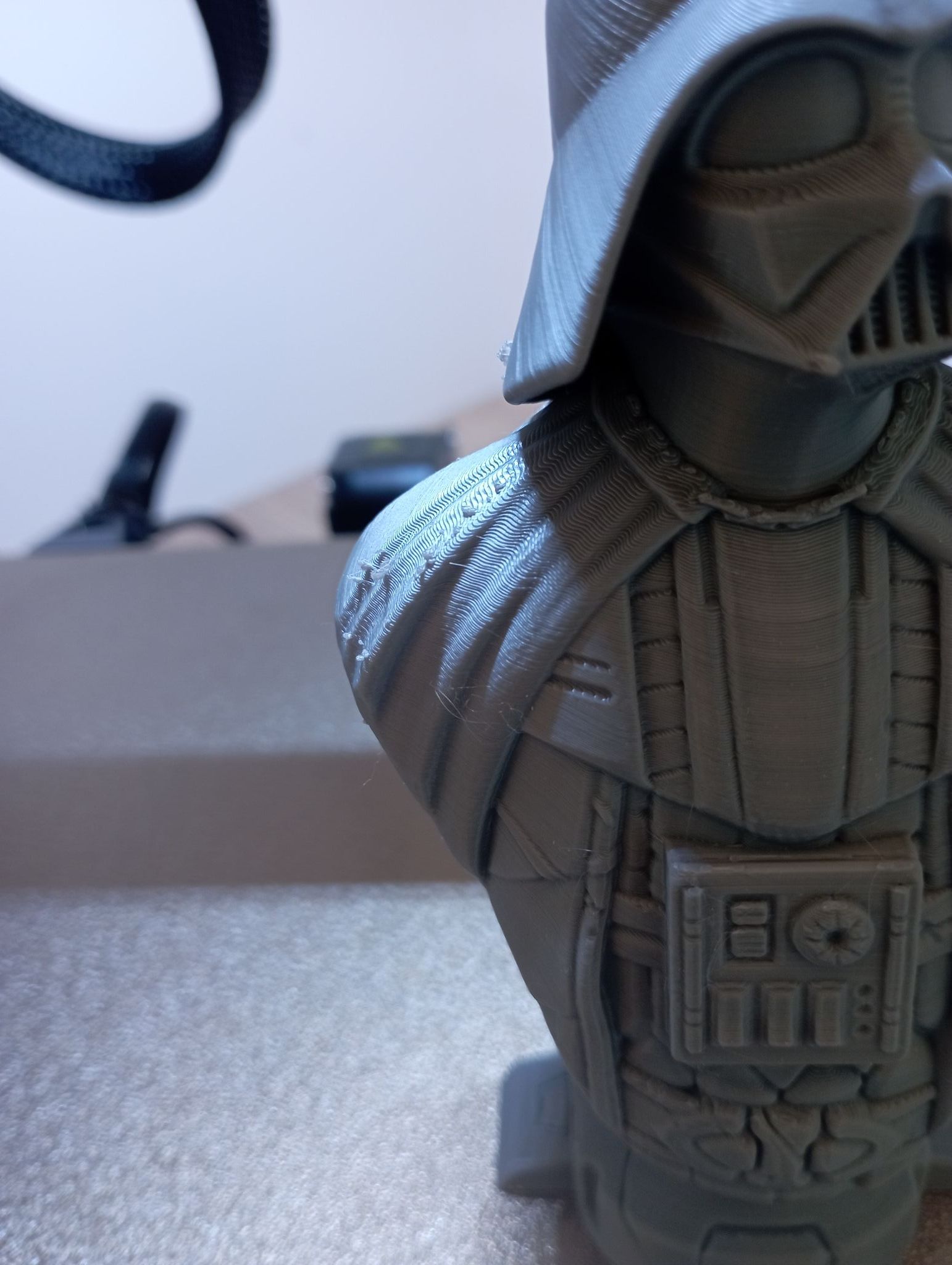

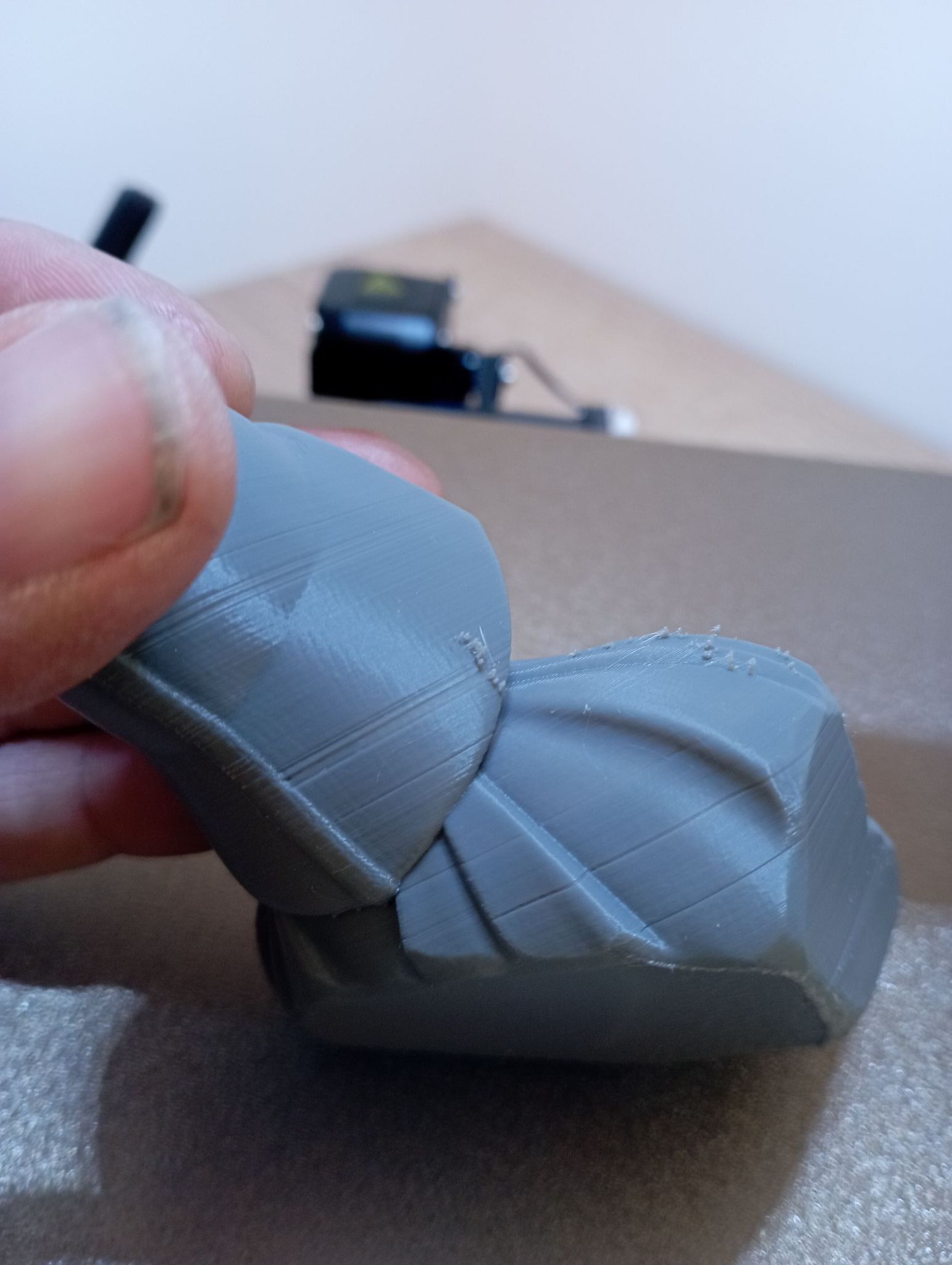

Devrhell Posté(e) Avril 15, 2023 Partager Posté(e) Avril 15, 2023 Bonjour, Bon c'est parti pour les premières impressions sur ma Elegoo neptune 3 pro et malgré une bonne qualité d'impression du Buddah test et d'un cube xyz, j'ai fait un buste Dark vador (taille réduite de 50%) et la j'ai eu pas mal de petit défaut. Notamment du stringing (enfin je pense que c'est ça) entre les deux pièces à imprimer ( les 2 premières photos), et des lignes en "retrait dans la pièce (photo 3), et les dernières couches sur le casque sont mal imprimées et enfin à l'arrière du buste sur la partie plate un gros défaut de manque ou je ne sais pas si ça a un terme en particulier (dernière photo). J'ai cherché sur le forum et trouvé quelque réponse mais je voudrais au moins savoir identifier la cause éventuelle de chaque problème (dans la mesure du possible) afin de savoir un peu le fonctionnement pour les prochaines fois, et de savoir les régler. Sachant que je vais faire la batterie de test et réglage de la section tuto pour mettre l'imprimante dans les meilleurs conditions et aussi les test pour le filament que j'utilise (du Sunlu Pla + gris). Les infos de l'impression sur CURA: Qualité à 0.12, Buse à 210°, Plateau a 60°, vitesse à 60mm/s, pas de support (comme préconisé pour le model), infil 10%, et j'ai mis la rétractation lors du déplacement mais pas le décalage en Z. Merci Lien vers le commentaire Partager sur d’autres sites More sharing options...
Monololo Posté(e) Avril 15, 2023 Partager Posté(e) Avril 15, 2023 Ma bible du problème d'impression : https://www.grossiste3d.com/content/27-identifier-et-corriger-les-defauts-d-impression Lien vers le commentaire Partager sur d’autres sites More sharing options...

Alpes86 Posté(e) Avril 15, 2023 Partager Posté(e) Avril 15, 2023 Salut, un conseil simple pour le stringing lié au passage d'une pièce à l'autre : les imprimer séparément ou bien en séquentiel l'une après l'autre (si la taille du plateau le permet). 1 Lien vers le commentaire Partager sur d’autres sites More sharing options...
