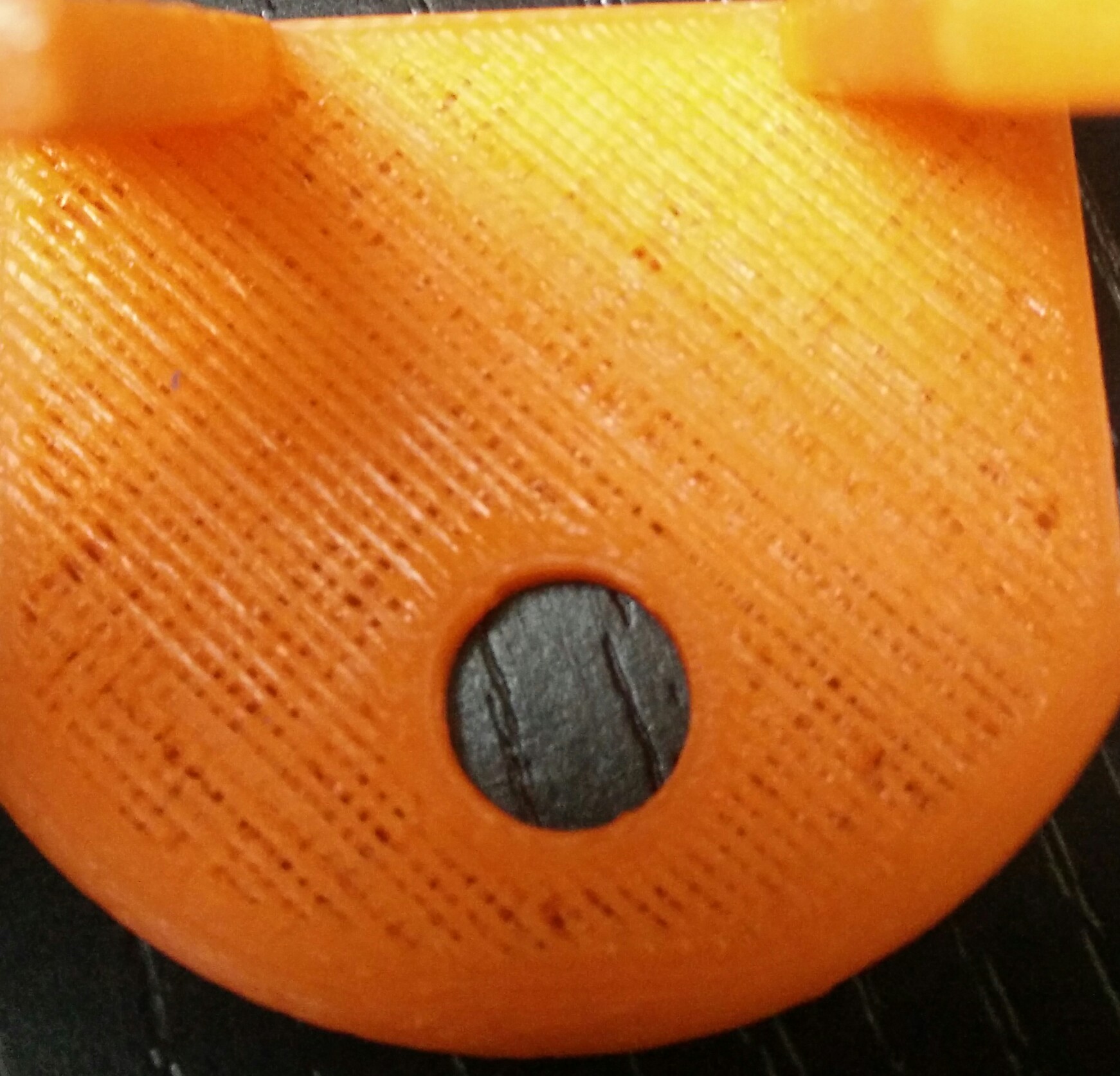

chrismelin Posté(e) Octobre 25, 2016 Partager Posté(e) Octobre 25, 2016 Bonsoir, J'ai un soucis avec ma prusa i3, la finition n'est vraiment pas bonne, enfin loin de celle de ma dagoma disco. Il apparaît a la fin le quadrillage de remplissage et c'est très laid. L'applat n'est pas uniforme. Je pense que c'est un problème de flow mais je souhaite avoir votre avis. Merci Lien vers le commentaire Partager sur d’autres sites More sharing options...

chrismelin Posté(e) Octobre 25, 2016 Auteur Partager Posté(e) Octobre 25, 2016 Merci de ta réponse, j'ai fait la manip cet après midi et je trouve le résultat incohérent en fonction de mon problème : lorsque j'extrude 100mm au logiciel, il rentre 106mm puisque j'ai 1.4cm de décalage sur les 120mm. Je trouve ça bizarre puisque mon problème ressemble plus a un manque alors qu'il en rentre plus. Un truc m'échappe, si quelqu'un peut éclairer ma lanterne... Merci Lien vers le commentaire Partager sur d’autres sites More sharing options...

chrismelin Posté(e) Novembre 18, 2016 Auteur Partager Posté(e) Novembre 18, 2016 Merci pour vos réponses, j'ai un peu approfondi le sujet. J'ai une question, est ce que l'un de vous pourrait me dire quelle valeur il a pour z step unités per mm, j'ai 2500, je pense que j'ai modifié la valeur sans le vouloir. Merci Lien vers le commentaire Partager sur d’autres sites More sharing options...
Fyx Posté(e) Novembre 24, 2016 Partager Posté(e) Novembre 24, 2016 (modifié) C'est 2560 mm/sec, pour remettre les valeurs par défaut éteint et rallume ta machine pour voir les paramètres via la commande gcode c'est m503 20:40:02.800 : echo:Steps per unit: 20:40:02.809 : echo: M92 X78.74 Y78.74 Z2560.00 E105.00 20:40:02.809 : echo:Maximum feedrates (mm/s): 20:40:02.809 : echo: M203 X400.00 Y400.00 Z2.00 E45.00 20:40:02.809 : echo:Maximum Acceleration (mm/s2): 20:40:02.809 : echo: M201 X1400 Y1400 Z100 E80000 20:40:02.809 : echo:Acceleration: S=acceleration, T=retract acceleration 20:40:02.809 : echo: M204 S1400.00 T5000.00 20:40:02.809 : echo:Advanced variables: S=Min feedrate (mm/s), T=Min travel feedrate (mm/s), B=minimum segment time (ms), X=maximum XY jerk (mm/s), Z=maximum Z jerk (mm/s), E=maximum E jerk (mm/s) 20:40:02.809 : echo: M205 S0.00 T0.00 B20000 X13.50 Z0.30 E5.00 20:40:02.809 : echo:Home offset (mm): 20:40:02.809 : echo: M206 X0.00 Y0.00 Z0.00 20:40:02.809 : echo:PID settings: 20:40:02.809 : echo: M301 P19.86 I1.00 D98.93 sinon graphiquement c'est plus lisible Modifié (le) Novembre 24, 2016 par Fyx oups Lien vers le commentaire Partager sur d’autres sites More sharing options...
