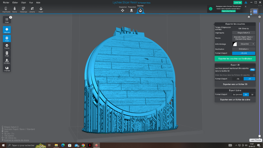

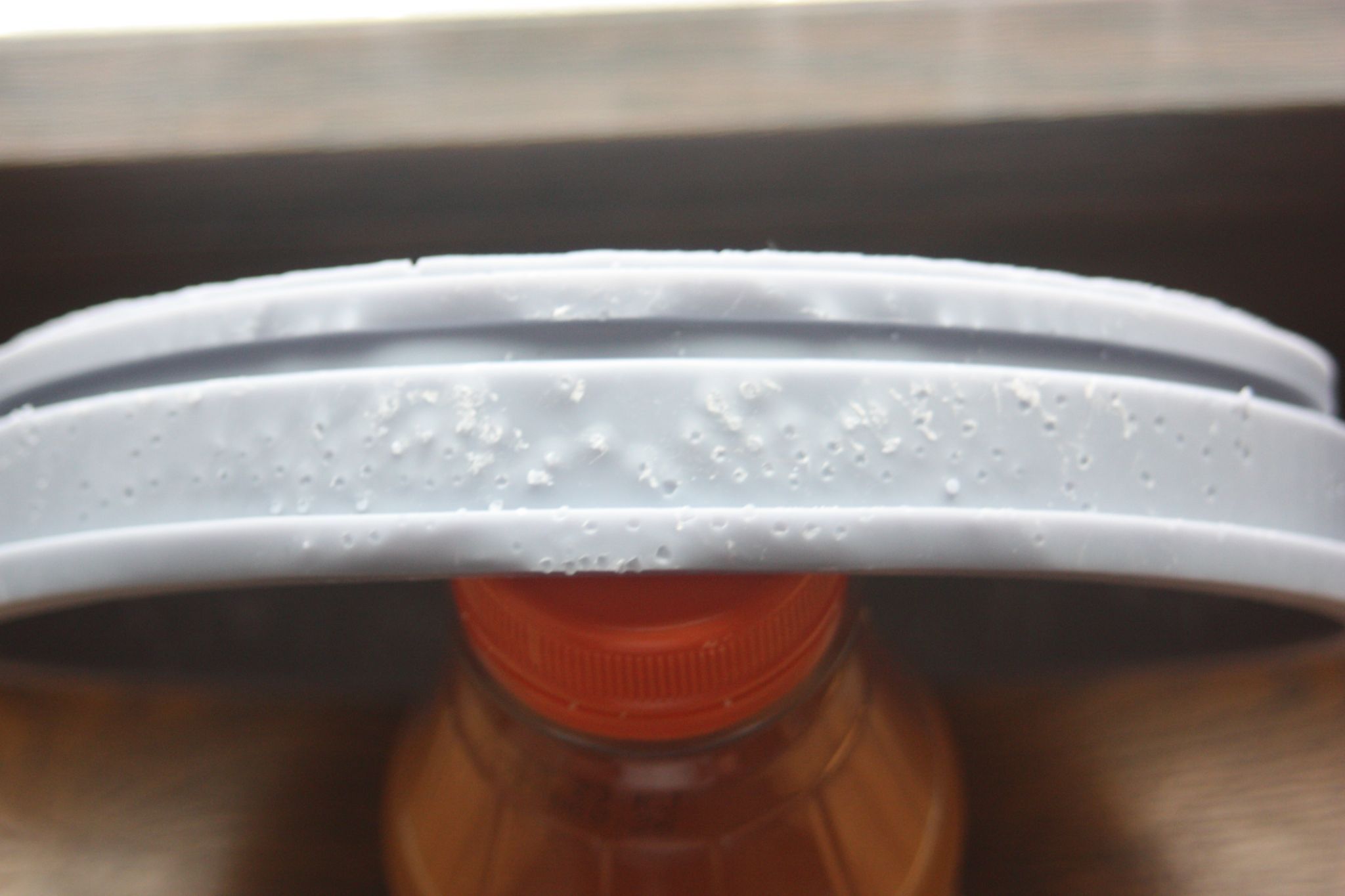

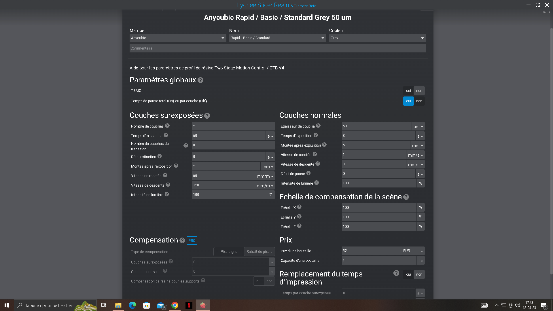

patrouilleur1 Posté(e) Avril 18, 2023 Partager Posté(e) Avril 18, 2023 Bonjour, je suis nouveau ici, y a t'il quelqu'un qui pourrais m'aider, j'ai un problème avec mes impressions , pas tout le temps mais souvent je penche mes figurines avec des support ( photos si dessous) et le début n'est pas souvent bien fait j'utilise Lychee slicer avec la mise a jour mais avec l'autre version j'avais déjà le meme problème je vous met mes paramètres et svp dite moi si il sont bon merci Lien vers le commentaire Partager sur d’autres sites More sharing options...
PPAC Posté(e) Avril 19, 2023 Partager Posté(e) Avril 19, 2023 (modifié) Salutation ! En impression résine, malheureusement il est très difficile de ne pas obtenir des traces et petite déformation due aux placements des supports. ( Surtout avec les fonctions de supports automatiques ... c'est un art de savoir bien placer et juste ce qu'il faut de supports pour garantir une impression sans échec ni défauts ( je ne maîtrise pas encore ) ) Il faut aussi avoir trouvé la juste valeur d'exposition des couches pour la hauteur de couche et résine utilisé.... ( voir où tu en est avec les cônes de calibration de tableflip foundry https://www.tableflipfoundry.com/ ) Si tu n'as pas vu cette vidéo, elle souligne que les zones imprimées orienté coté plateau auront des défauts. Citation Donc souvent l'on essai d'orienter pour avoir les défauts sur une zone sans importance ou pour faciliter en post-traitement un ponçage https://support.formlabs.com/s/article/Removing-Support-Marks?language=fr Aussi une vidéo sur comment supporter une base qui me semble a voir Citation Enfin, je déplace ce sujet vers un sous forum plus adapté que celui normalement fait pour les Présentations. Tiens nous au jus et bonne continuation. Modifié (le) Avril 19, 2023 par PPAC 2 Lien vers le commentaire Partager sur d’autres sites More sharing options...
pascal91 Posté(e) Avril 20, 2023 Partager Posté(e) Avril 20, 2023 (modifié) Le 18/04/2023 at 17:53, patrouilleur1 a dit : j'utilise Lychee slicer avec la mise a jour mais avec l'autre version j'avais déjà le meme problème je vous met mes paramètres et svp dite moi si il sont bon merci bonjour , je n'utilise pas Lychee slicer . essentiellement pour son manque de choix dans la fabrication de la pointe des supports . dans la version gratuite ,en tout cas . ton problème vient essentiellement de là. ton diamètre de la pointe des supports est trop important et elle doit trop pénétrer dans ton objet . vérifie l'onglet support et si tu veux utiliser lychee ,joue sur ces valeurs pour trouver le meilleurs compromis entre résistance des supports et taille des supports dans mon cas ,j'utilise chitubox avec des supports avec une boule , cela me permet de décaler le point de rupture des supports , ensuite il faut juste poncer la boule qui ressort de l'objet Modifié (le) Avril 20, 2023 par pascal91 1 2 Lien vers le commentaire Partager sur d’autres sites More sharing options...
Soul Posté(e) Mai 16, 2023 Partager Posté(e) Mai 16, 2023 Bonjour, Sur lytchee, les supports avec boule au bout sont dans la version payante. Ce de base sont cassant et arrache de la matière. j'ai investie dans une pince de modélisme et je tente de couper les support en plusieurs fois afin d'éviter d'arracher et de faire des trous. je ramollie également la résine dans de l'eau chaude et j'ai l'impression que ça arrache moins de matière (mais c'est surtout de l'auto persuasion je pense...) dans tous les cas soit ça arrache et tu devra poncer pour effacer les troues, soit un bout du support reste sur la fig et tu devra poncer pour le retirer. Donc essaye toujours de mettre tes supports sur des faces qui ne serve pas à grand chose. (en général en dessous des fig.) 1 Lien vers le commentaire Partager sur d’autres sites More sharing options...
patrouilleur1 Posté(e) Mai 16, 2023 Auteur Partager Posté(e) Mai 16, 2023 bonsoir dsl de répondre si tard mes ce n'étais pas pour les trou de support que j'avais poster ces photos s'étais pour la non régularité du socle alors que je l'avais mis min a +- 45° Lien vers le commentaire Partager sur d’autres sites More sharing options...
Soul Posté(e) Mai 16, 2023 Partager Posté(e) Mai 16, 2023 Pour ton problème de déformation tout dépend, plusieurs facteur peuvent jouer : - vitesse de levé (arrachement trop brutal) - mauvais positionnement des support. En général quand je veux une pièce avec des lignes bien droite, je place mes support sur tous le long des surfaces à respecter. - Chaleur ambiante (donc texture de ta résine. plus c'est chaud plus ça foire) Voila en espérant t'avoir aidé. 1 Lien vers le commentaire Partager sur d’autres sites More sharing options...
