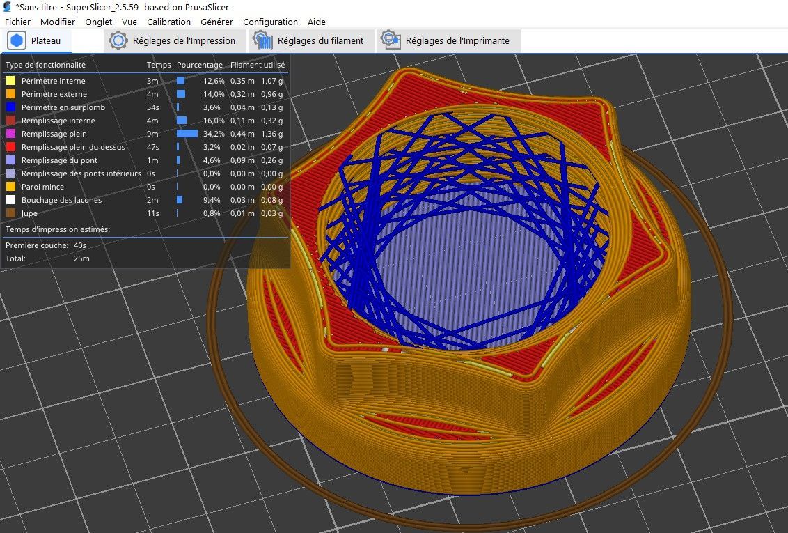

Serge62 Posté(e) Avril 22, 2023 Posté(e) Avril 22, 2023 (modifié) Bonjour à tous, Avez vous déjà eu ce genre de bug dans Superslicer ? Je commence à apprécier ce Slicer et je m'aperçois qu'il est buggé (voir photo) J'ai rencontré le même type de bug avec les surplombs EDIT : La version 2.4 n'a pas ce souci. Je suppose que je dois attendre la fixation des bugs... Modifié (le) Avril 22, 2023 par Serge62 1

pommeverte Posté(e) Avril 22, 2023 Posté(e) Avril 22, 2023 (modifié) Salut @Serge62, As-tu essayé en cochant le paramètre "Eviter de traverser les paramètres" et "pas sur la 1ère couche". J'ai l'impression que tu n'as pas activé la rétraction . Si le problème est toujours présent, peux-tu fournir le STL de ta pièce? Modifié (le) Avril 22, 2023 par pommeverte
Serge62 Posté(e) Avril 22, 2023 Auteur Posté(e) Avril 22, 2023 Hello @pommeverte, J'ai coché "Eviter de traverser les périmètres" et aussi "pas sur la 1ère couche". C'est pire ! Je pense sérieusement que c'est un bug. J'ai télécharger la version 2_4 et je n'ai plus le souci. FillerBraceCrealityNut.stlFillerBraceCrealityNut.stl+
pommeverte Posté(e) Avril 22, 2023 Posté(e) Avril 22, 2023 Bingo! si tu décoches le paramètre "Seuil pour" de la section Surplombs (Réglages de l'impression -> Périmètre et enveloppe), il n'y a plus de filament à l'intérieur du taraudage puisque le périmètre intérieur est fait en 1 seul passage.
Serge62 Posté(e) Avril 23, 2023 Auteur Posté(e) Avril 23, 2023 Il y a 2 heures, pommeverte a dit : Bingo! si tu décoches le paramètre "Seuil pour" de la section Surplombs (Réglages de l'impression -> Périmètre et enveloppe), il n'y a plus de filament à l'intérieur du taraudage puisque le périmètre intérieur est fait en 1 seul passage. Hello Ok, mais si je fais ça, le slicer ne détecte plus les surplombs. C'est important qu'il les détecte. Dans la version 2_4, ce paramètre est coché et je n'ai pas de filament à l'intérieur du taraudage... C'est donc un bug non ?

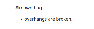

jmarie3D Posté(e) Avril 23, 2023 Posté(e) Avril 23, 2023 La version 2.5 est une pre-release. La dernière version stable est la 2.4.58. https://github.com/supermerill/SuperSlicer/releases Il y a 6 heures, Serge62 a dit : C'est donc un bug non ?
