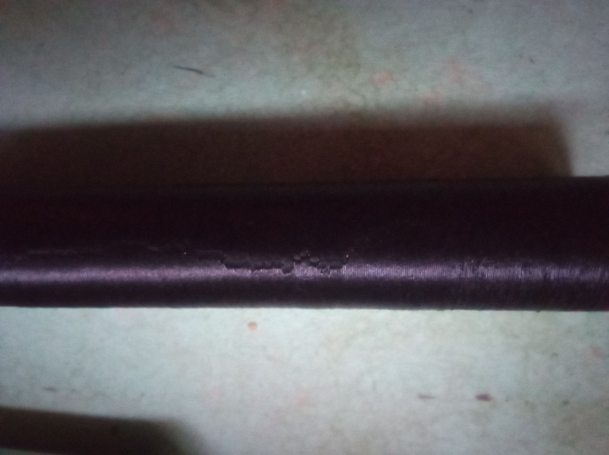

krisna Posté(e) Avril 23, 2023 Posté(e) Avril 23, 2023 bonjour qui pourrait me dire comment remedier au defaut present sur la photo ? désolé la photo est pas terrible param d impression: remplissage 35% vitesse 30 temp buse 200 temp bed 65 retraction speed 35 travel speed 45 merci
PPAC Posté(e) Avril 23, 2023 Posté(e) Avril 23, 2023 (modifié) Salutation ! Il y a 2 heures, krisna a dit : Chercher sur le forum "couture en Z" ou " Z Seam" ... ( en résumé on peut éventuellement la rendre moins visible mais elle sera toujours là ( sauf en mode vase ) et le plus simple semble de chercher a placer ces points sur les zones moins visibles de l'objet imprimé ou de les aligner pour les poncer après impression ) Modifié (le) Avril 23, 2023 par PPAC
krisna Posté(e) Avril 23, 2023 Auteur Posté(e) Avril 23, 2023 merci bien... desole de la question mais je suis debutant.... vais aller lire comment on peut minimiser... dimitri
