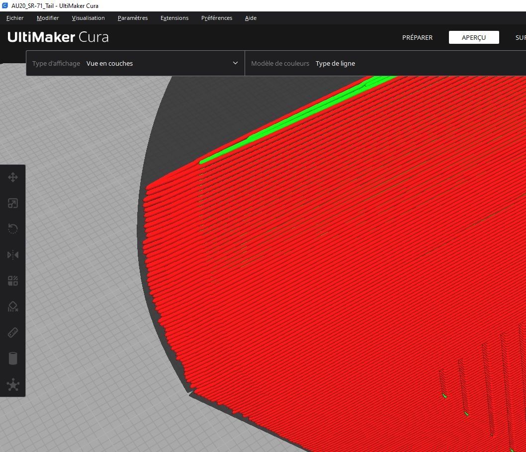

Bonjour, je souhaite imprimer un modèle de SR-71 mais lorsque je le place dans cura, la découpe par endroit est vraiment bizarre, elle ne suis pas le STL comme vous pouvez le voir sur le screenshot en PJ.
J'ai deja imprimer ce modèle il y a bien deux ans avec une ancienne version et n'avais pas eu ce problème... Quelqu'un saurais m'aiguiller sur une solution?

C'est très compliqué de te répondre sans le fichier STL, mais il se pourrait que ta pièce soit particulièrement fine et que la buse s'arrête là où l'épaisseur est encore suffisamment importante. Le mieux serait que tu fournisses le STL 😉

Pas de soucis, les STL sont disponible ici: https://www.thingiverse.com/thing:4773714 , le "TAIL" étant la partie avec laquelle intervient le plus le problème et le "Unsliced" le modèle complet que je souhaite imprimer mais qu'il faut agrandir et orienter.

C'est donc confirmé, c'est une zone de faible épaisseur. Le résultat est meilleur avec une buse de 0.2mm mais le temps d'impression est rallongé évidemment:

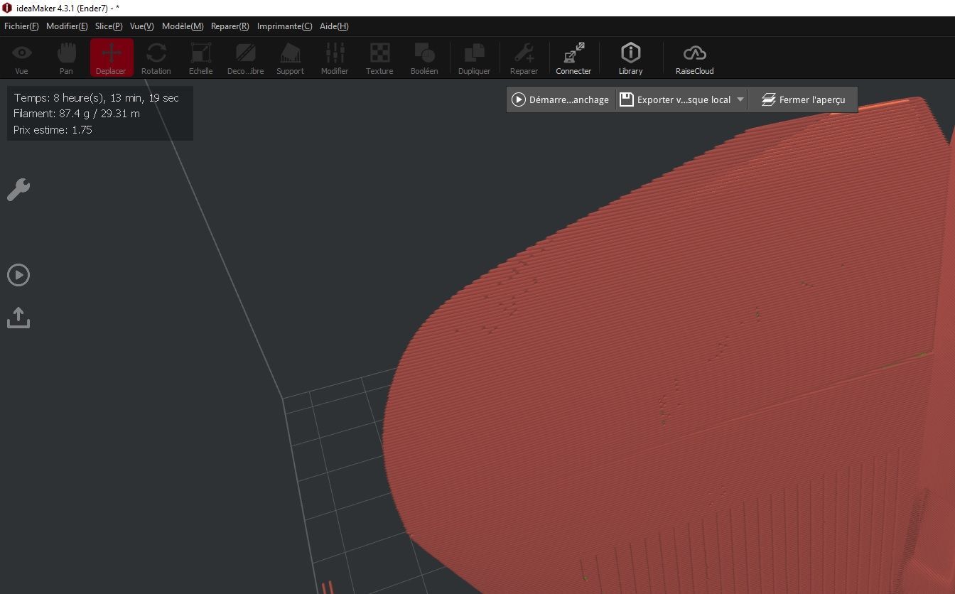

ideamaker s'en sort nettement mieux avec une buse de 0.4mm, j'dis ça, j'dis rien 😜:

Re! Après avoir retélécharger Cura 4.7.1 et placer mon modèle dedans, le problème a disparue! C'est pas une solution incroyable et j'aimerais pouvoir régler ce problème sur la version 5.3 si possible mais bon c'est déjà ca!

Le moteur de découpe est très différent sur les versions V5.x. Malheureusement, le résultat n'est pas toujours celui attendu/espéré 😩

J'ai déjà eu des problème très similaires sous prusaslicer sur des pièces fines, dûs au générateur de périmètres Arachne. Peut-être faudrait il regarder par là...
