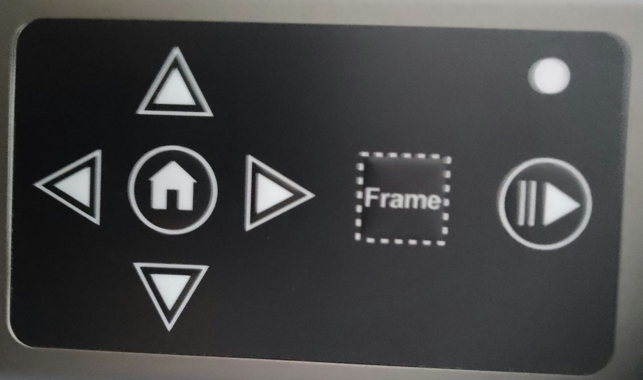

Viking27 Posté(e) Avril 24, 2023 Posté(e) Avril 24, 2023 (modifié) Bonjour à tous. Après pas mal de questions à des créateurs de vidéos sur ce graveur, il s'avère, que,comme moi, leur panneau de contrôle ne fonctionne pas. Les touches directionnelles sont inactives. Malgré un firmware mis à jour. La touche "Frame" fonctionne ainsi que les touches lancement impression et home. Avez vous ce même problème ? Modifié (le) Avril 24, 2023 par Viking27

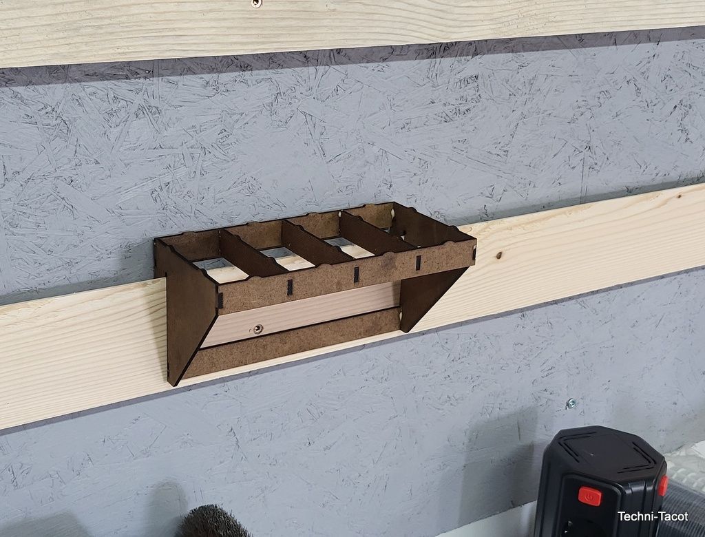

Viking27 Posté(e) Aout 27, 2023 Auteur Posté(e) Aout 27, 2023 (modifié) J'ai essayé le Support Card SD WIFI. Je n'ai jamais réussi à le faire fonctionner. https://www.amazon.fr/daffichage-SD-WiFi-lecteur-transmission-imprimante/dp/B08PYQ1SLT/ref=sr_1_14?keywords=carte+sd+wifi&qid=1693124824&sr=8-14 Autre remarque: je ne sais pas si vous avez le même problème. La prise USB C est capricieuse. Je suis souvent obligé de brancher-débrancher-rebrancher plusieurs fois le câble, car la connection, se fait, se défait et on entend le PC qui "bip" pour signaler une connection-déconnection. Comme si la prise était défectueuse. Attention aussi à une chose: si vous découpez des pièces pour les assembler, genre une boîte, vous vous apercevrez que les angles sont d'équerre avec la porte des chiott... sur 400 mm, j'ai un écart de 2 mm. J'ai regardé en détail la construction du cadre et du chariot, impossible de modifier quoi que ce soit. (J'ai reussi à le faire sur ma Two Trees en reprenant les ajustements) On doit reconnaître qu'autrement, ce graveur fonctionne très bien et est très puissant. Modifié (le) Aout 27, 2023 par Viking27

malfusion Posté(e) Décembre 28, 2023 Posté(e) Décembre 28, 2023 Il me semble qu'il faut faire un appuis assez long Après, j'utilise lighburn et une caméra pour le placement et personnellement jamais eu besoin d'utiliser les touches Pour le module wifi faudra utiliser un rasberry ou changer la carte
Viking27 Posté(e) Décembre 29, 2023 Auteur Posté(e) Décembre 29, 2023 Pour la touche "Home" et la touche "Imprimer", oui. Mais les touches fléchées ne fonctionnent pas, même avec une carte SD insérée. J'utilisé également une caméra. Un Mintion.

Richard-boirag Posté(e) Janvier 4, 2024 Posté(e) Janvier 4, 2024 Bonjour à tous, je viens de recevoir ma découpe Falcon 2, tout fonctionnait bien, j'ai fait la maj carte mère et laser et depuis la touche départ ne fonctionne plus et la touche FRAME lance le départ de la découpe. Pas coule pour mettre le laser en autonome. Si quelqu'un a une idée ?. Merci. Version installé V3_0_4.bin
Tomsti Posté(e) Janvier 5, 2024 Posté(e) Janvier 5, 2024 (modifié) Il y a 14 heures, Richard-boirag a dit : Bonjour à tous, je viens de recevoir ma découpe Falcon 2, tout fonctionnait bien, j'ai fait la maj carte mère et laser et depuis la touche départ ne fonctionne plus et la touche FRAME lance le départ de la découpe. Pas coule pour mettre le laser en autonome. Si quelqu'un a une idée ?. Merci. Version installé V3_0_4.bin Rapidement, tu vas te rendre compte que faire fonctionner en local est difficile. Le mieux c'est d'avoir un PC , ou portable à côté et de surveiller ce que tu veux obtenir. Comme tu vas graver et découper sur différents types de matériaux, tu vas vite te lasser de devoir enregistrer tes fichiers sur la SD, retourner à la machine, mettre ta carte, lancer l'opération, trouver qu'il faut modifier un paramètre, retourner à ton pc avec la carte SD etc. etc . Pour continuer, le lecteur du mien a lâché au bout de 3 fois rien de temps. De toutes les façon utiliser une carte SD et un micro lecteur pour entrer et sortir X fois la carte va aboutir à un lecteur en panne et une carte qui grille. On connait les risque avec la manipulation des SD. Tu te paies le luxe de la licence Lightburn pour 55 roros, et ainsi tu pourras progresser vitesse grand V. Sinon il y a le logiciel gratuit mais trop limité à mon sens Modifié (le) Janvier 5, 2024 par Tomsti 1
