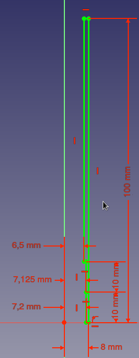

krisna Posté(e) Avril 24, 2023 Partager Posté(e) Avril 24, 2023 (modifié) bonjour j ai modélisé une esquisse d un tube comportant des retrecissements c est en 2d sur l axe xy apres on fait comment pour l extruder ? suis sur freecad.. le pdf est pas terrible sais pas comment mettre les cotes en petit... donc on a un tube de 16 qui a un diam interne de 14.4 debut sur 10mm puis 14.25 sur 10mm puis 13 sur le reste.. autre question sur un tube on fait comment pour arrondir la tranche ? merci test.pdf Modifié (le) Avril 24, 2023 par krisna Lien vers le commentaire Partager sur d’autres sites More sharing options...

jmarie3D Posté(e) Avril 24, 2023 Partager Posté(e) Avril 24, 2023 il y a 21 minutes, krisna a dit : bonjour j ai modélisé une esquisse d un tube comportant des retrecissements c est en 2d sur l axe xy apres on fait comment pour l extruder ? Dans PartDesign, tu dessines un seul côté de ton tube puis tu fais une Révolution. Fichier : tube.FCStd.zip il y a 26 minutes, krisna a dit : autre question sur un tube on fait comment pour arrondir la tranche ? Tu peux préciser ? Lien vers le commentaire Partager sur d’autres sites More sharing options...
krisna Posté(e) Avril 24, 2023 Auteur Partager Posté(e) Avril 24, 2023 (modifié) merci de la reponse... pour arrondir le bord du tube de chaque cote afin de ne pas avoir des bords coupants faire une revolution ? je fais comment ? il me faut bien les diametres ... j ai compris qu on fait tourner autours...et que l on met la moitie par rapport a l axe le soucis c est que sur 14.25 ca risque d etre imprecis ce sont des poignees pour la revolution ca marche pas ca me balance des erreurs bon j y suis enfin arrivé.... faut que j apprenne Modifié (le) Avril 24, 2023 par krisna Lien vers le commentaire Partager sur d’autres sites More sharing options...
