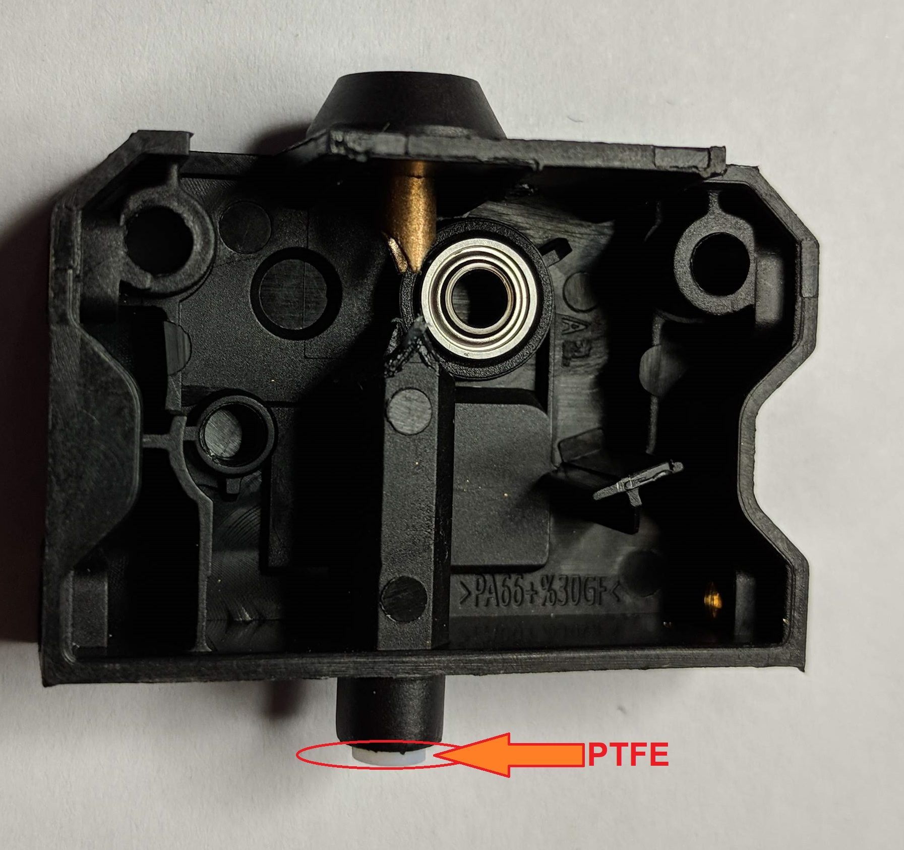

nico38140 PostĂ©(e) Avril 24, 2023 Partager PostĂ©(e) Avril 24, 2023 Bonjour, Je crĂ©e ce topic pour sĂ»re que ça aidera d autres novices. Mon pla ne descends jamais jusqu'Ă la buse. Ou alors je dois m y prendre dix mille fois et c est du domaine du coup de chance. Je crois qu il manque quelque chose... La sortie de l extrudeur et plus large que l entrĂ©e de mon bloc chauffant. Donc rien pour guider le fil de Pla qui doit coincer sur le rebord... Le pla est bloquĂ© Ă la hauteur de k entrĂ©e ds le bloc chauffant. Pla en pointe, biseau etc rien n y fait mon Pla ne rentre pas. D ou la question, je n aurais pas perdu une petite piĂšce qui ferait goulot d Ă©tranglement pour forcer le plan Ă se centrer ds l'entrĂ©e du bloc de chauffe. Cf les photos ou l on voit bien la diffĂ©rence de diamĂštre entre les deux...ce qui crĂ©e une butĂ©e... Merci pour votre aide Lien vers le commentaire Partager sur dâautres sites More sharing options...

fran6p PostĂ©(e) Avril 24, 2023 Partager PostĂ©(e) Avril 24, 2023 Bizarre Je n'ai jamais eu de difficultĂ© Ă insĂ©rer le filament avec mes tĂȘtes Sprite. C'est d'origine ? Tu l'as dĂ©jĂ dĂ©montĂ© ? Normalement, au dessus du heatbreak, il y a un petit morceau de PTFE. S'il est absent, le filament ne peut pas ĂȘtre guidĂ© jusqu'Ă l'entrĂ©e du heatbreak Lien vers le commentaire Partager sur dâautres sites More sharing options...
nico38140 PostĂ©(e) Avril 24, 2023 Auteur Partager PostĂ©(e) Avril 24, 2023 Sur Ender 3s1 ? Je n ai pas ce bout de Ptfe. Le bloc chauffant et radiateur ont Ă©tĂ© changĂ©s suite Ă un gros magma de pla Lien vers le commentaire Partager sur dâautres sites More sharing options...
fran6p PostĂ©(e) Avril 24, 2023 Partager PostĂ©(e) Avril 24, 2023 En remplaçant ton bloc de chauffe et le radiateur, tu as probablement Ă©garĂ© ce petit morceau de PTFE Tu peux facilement (aprĂšs dĂ©montage du bloc de chauffe plus heatbreak) en remettre un petit morceau (PTFE «classique», diamĂštre interne de 2mm). Lien vers le commentaire Partager sur dâautres sites More sharing options...
