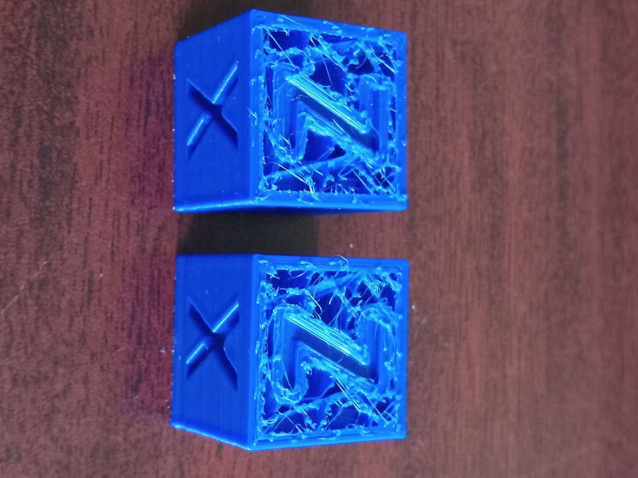

Je débute dans l'impression 3d.
J'ai acheté un ender3 max et les premier impression se sont bien déroulé et j'ai changer le filament pour la marque flashforge en attendant le reste du kit et la encore les 2, 3 impression sont correcte, et tout d'un coup le moteur d'entrainement du filament a commencé a sauter, j'ai regardé sur le net pour une solution et j'ai vue que cela pouvais venir que il y a trop ou pas assez de filament qui allais a la buse, j'ai ajuster la quantité de filament et pas de changement, je suis a 112.
Ensuite j'ai installé le cr touch et changer la bobine de filament pour la maque ender, après j'ai fait comme il se doit pour ajuster le cr touch.
J'ai bouger l'axe z au niveau du plateau et entré la donner sur le probe z offset et le moteur d'entrainement saute toujours, j"ai mis au niveau manuellement et fait le bed leveling par cr touch mais sans résulta et ce a plusieurs reprise, même avec la vis d'ajustement du filament, le moteur d'entrainement saute mais ce n'est pas régulier, ca peut être au début, au milieu, a la fin, pas de moment précit.
J'ai changer la buse car elle venais avec 2 buse et même résultat, comme je commence dans ce domaine tout est par défaut, sauf le lit qui est a 65 et le remplissage qui varie. 10 a 20 %, j'ai utilisé cura au début et j'ai remarquer que ender avait un programme similaire alors je l'ai testé et pas de différence au niveau de l'impréssion et du moteur qui saute.
J'ai chercher sur le net et pas trouver de solution, c'est pour cela que je vous écrit pour pouvoir trouver une solution car je ne sais plus quoi faire.
Voici un lien vers une vidéo sur youtube que j'ai mis en ligne pour vous montrer mon problème en fait il y en a quelques un, et voici 3 photos le cube a droite est la dernière impression et l'autre juste avant.
https://youtu.be/q7ZbgfWwEYk

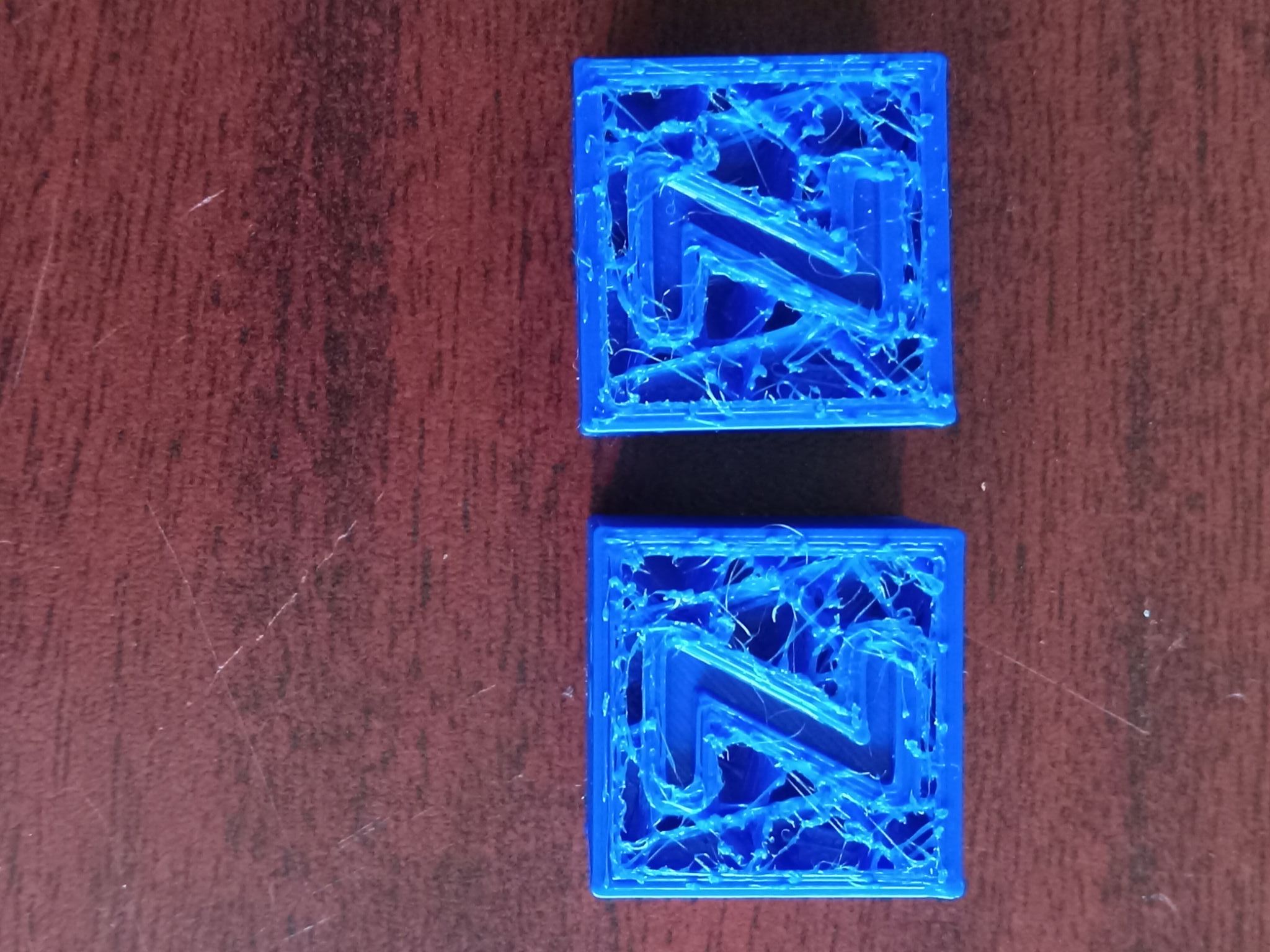

J'ai fait le cube xyz a 10% de remplissage et il a bien sortie, maintenant pour voir si j'ai bien la bonne quantité qui sort, je vais dans le menu move axis, extruder et la le filament avance avant même que j'écrive 100 mm de longueurs alors j'écris 100 mm et il sort 100 mm.
Dernier essai avec un autre modèle pour voir, pas bon, essai de nouveau avec le cube pas bon.
Merci et bonne journée.

Avant de toucher à quoi que ce soit:
- quelle est la température du filament ?
- vitesse d'impression ?
- est ce que le plastique sort facilement si tu le pousse à la main ?
imprime un cube mais plus grand, style 100x100mm ( pas besoin de le faire de 100mm de hauteur ni de finir l'impression) ca devrait te permettre de voir si l'extrudeur saute sur les phases de remplissage ou le périmètre...
Pour tes cubes, combien tu as de couches supérieures dans CURA ?

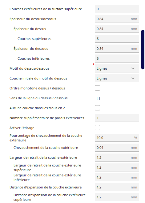

Couche supérieur 6.

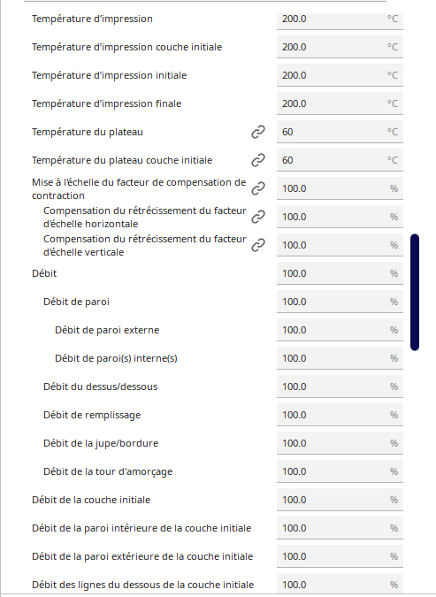

Pour être sur des informations voici des captures des réglages,
Quand il commence l’impression il fait un trait a gauche et parfois il saute la aussi.

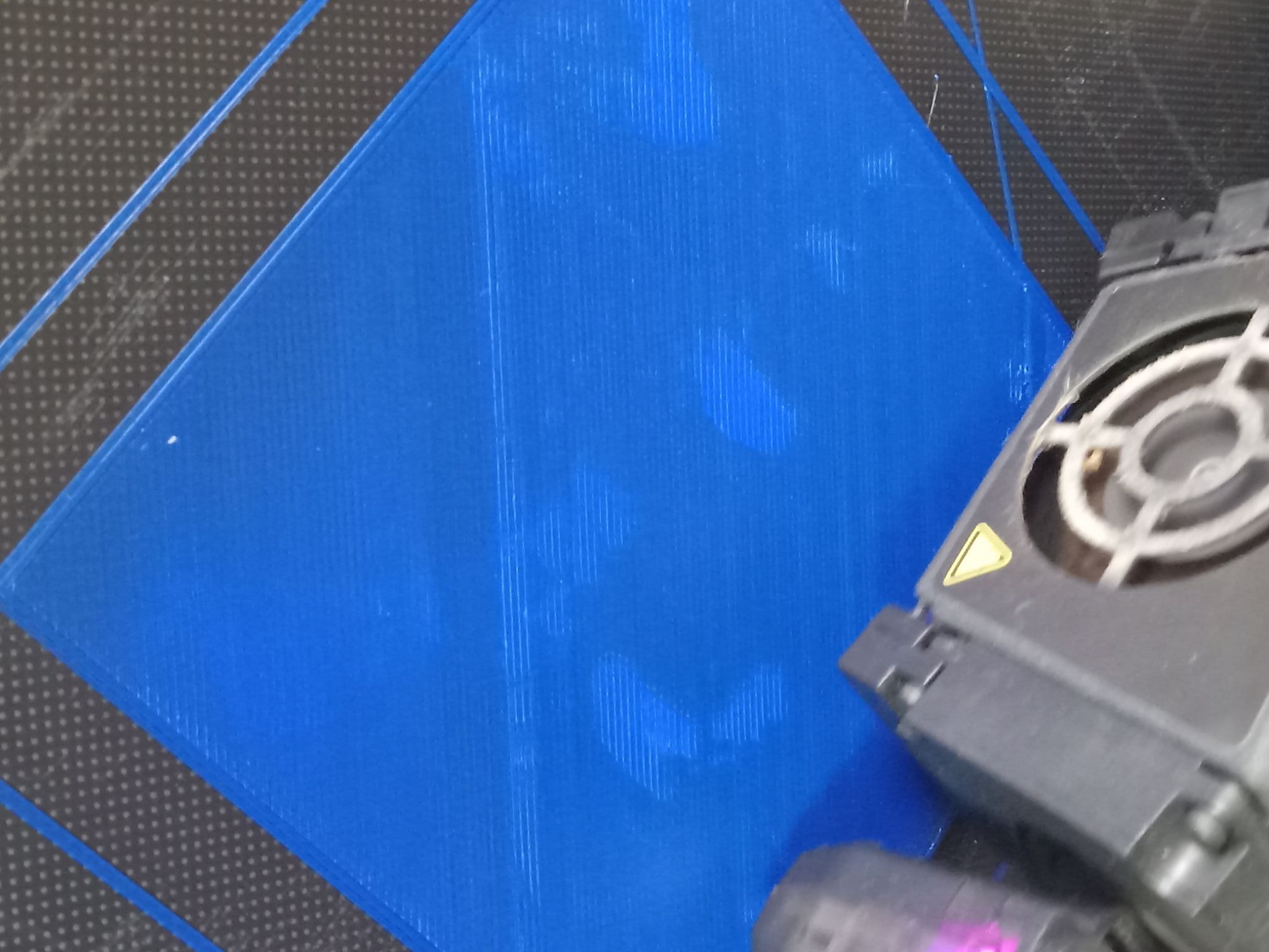

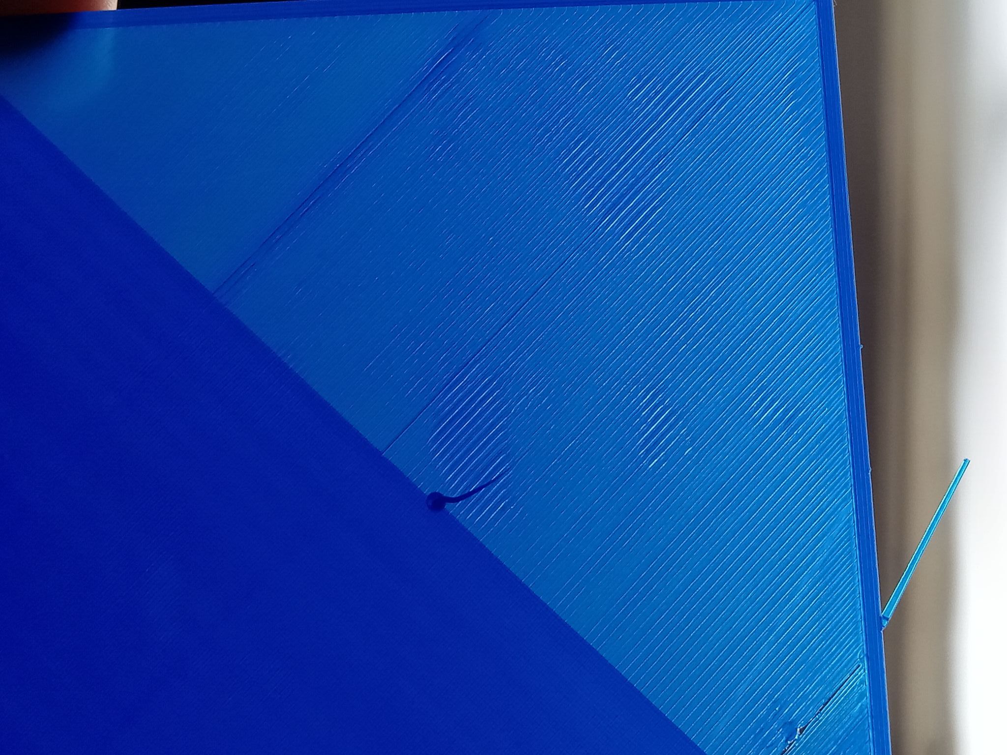

J'ai remarquer que la première couche n'est pas égal, " la huitième photo a partir du bas" les tache sont un peu plus épaisse.
il y a 52 minutes, petitquebec a dit :
j'ai même testé différent endroit du plateau
Ca n'a pas de rapport avec l'extrudeur, mais en effet il te faut régler correctement la hauteur du plateau.

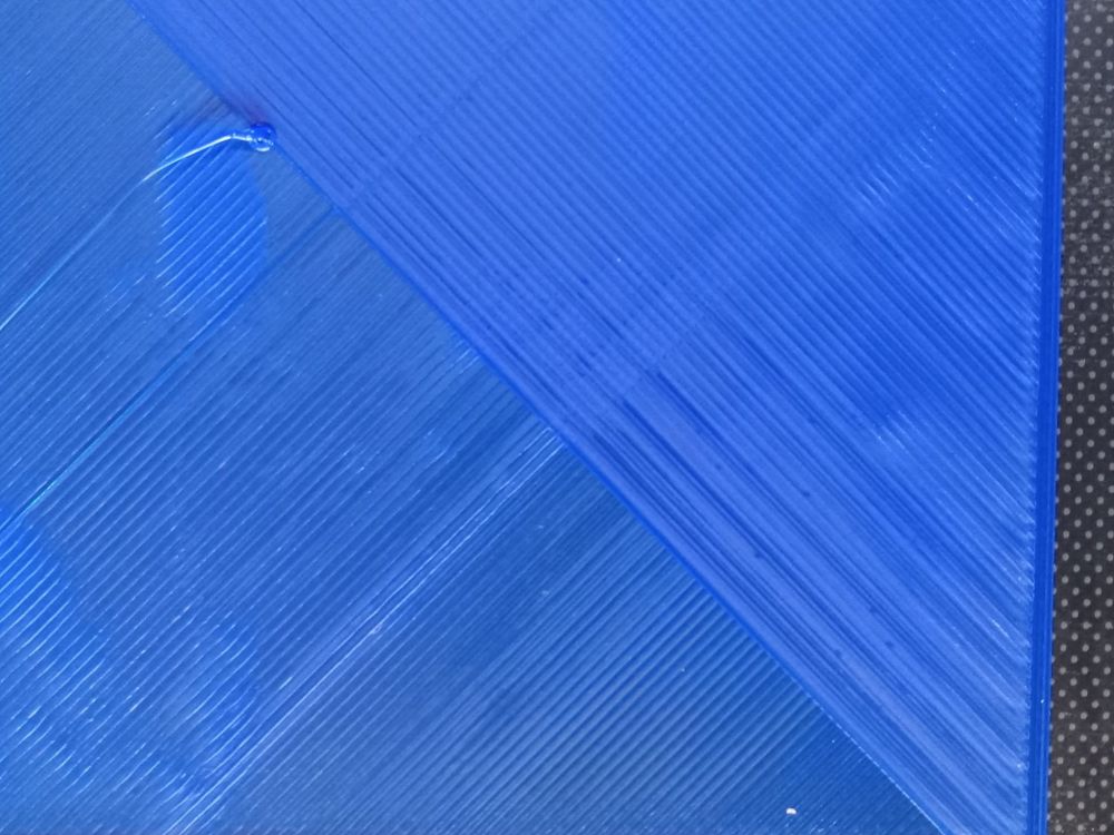

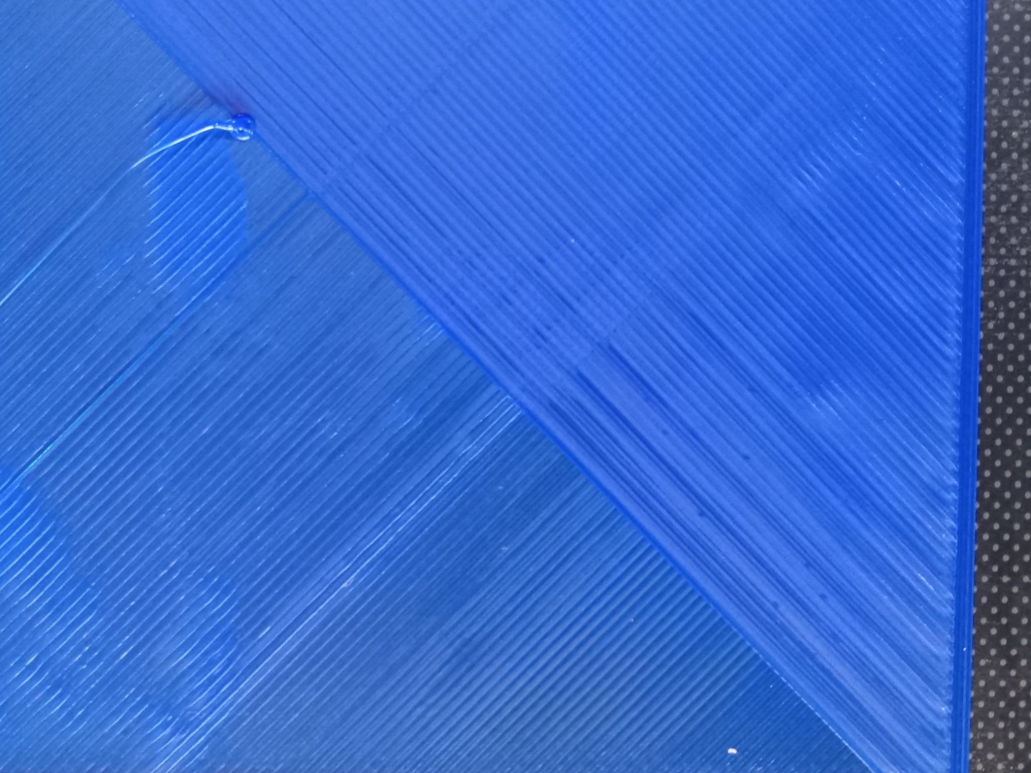

J'ai enlever le tube de la buse et poussé le filament a la main et sa sort bien, j'ai remarquer que le filament n'est pas rond.
Première photo, c'est quand je pousse et retire rapidement.
Deuxième photo, le filament est un peu aplatie sur un coté a cause de l'engrenage.
Troisième photo, système d'engrenage, j'ai remarqué que le filament fait une légère courbe, ma vis est serré.

Vu le bourrelet au milieu je pense que ta buse n'est pas serrée avec le heatbreak, (attention à ne pas trop serrer et le faire a chaud)
il y a 30 minutes, petitquebec a dit :
Pareil, le bourrelet au milieu ne devrait pas exister, mais en plus vu les marque sur le filament je pense qu'en l'engrenage est lui beaucoup trop serrer.

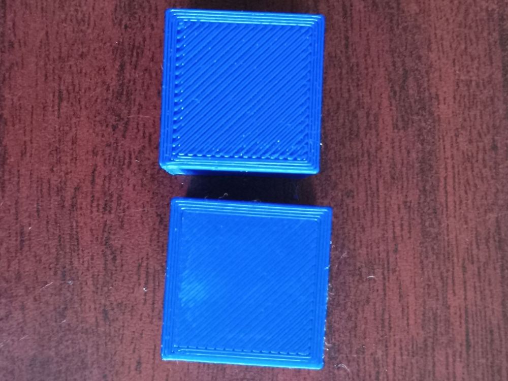

J'ai imprimé un cube xyz modifié 50x50x10, pour avoir une grande surface, 2 première couches sont correct alors j'arrête pour un autre modèle "tour de température" car il y en avait pour 8 heures.
Malheureusement cela na rien donné.

Ca veux dire quoi, il y a des manque? ça saute mais le résultat est correct? une photo?

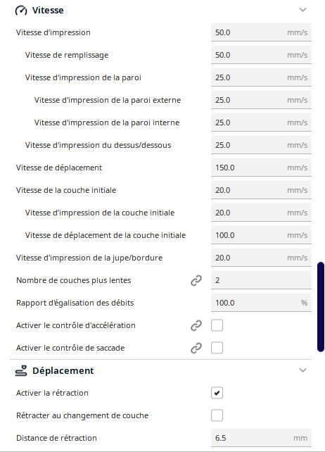

@petitquebec je viens de voir une autre de tes vidéos, réduit ton retract passe le à 2mm.
Modifié (le) par pat30
Tu veux dire la quantité de filament qui reviens dans le tube.

oui, sur tes vidéos on entend que ça saute après chaque rétractation, tu peux même le désactiver le temps de vérifier.

J'ai fait le cube xyz et pas e saut, la finition pourrait être plus belle mais pour le moment ce n'ai pas important.

Les lapin du haut ont des réglage de vitesse de rétraction de gauche a droite, 25, 35, 40, 45, 50, 55 mm.
Les lapin du bas, la distance de rétraction, de gauche a droite, 3, 4, 5, 6 mm.
Jusque ici c'est correct pour un début mais quand je veux faire plus gros il recommence a sauter.
Les réglage de ce nouveau modèle , x = 73.79, y = 57.81 et z = 13.64, distance de rétraction 6.5 et vitesse de rétraction 40, quelle réglage je doit modifier.

Malheureusement je ne suis pas devin😆, par contre une chose de sûr, 6mm de rétractation c'est beaucoup trop, sur mon ancienne Delta j'avais 6mm mais mon tube bowden fesait 1,20m de longueur alors que le tient doit faire à peine 40cm...
