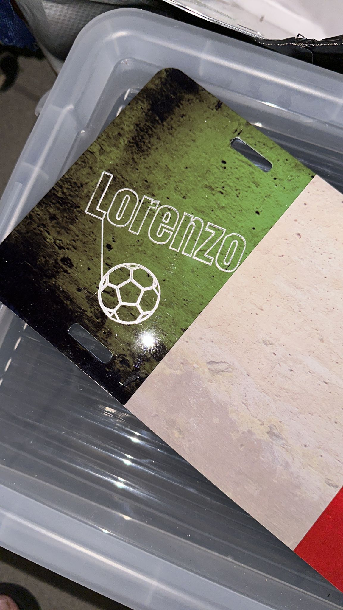

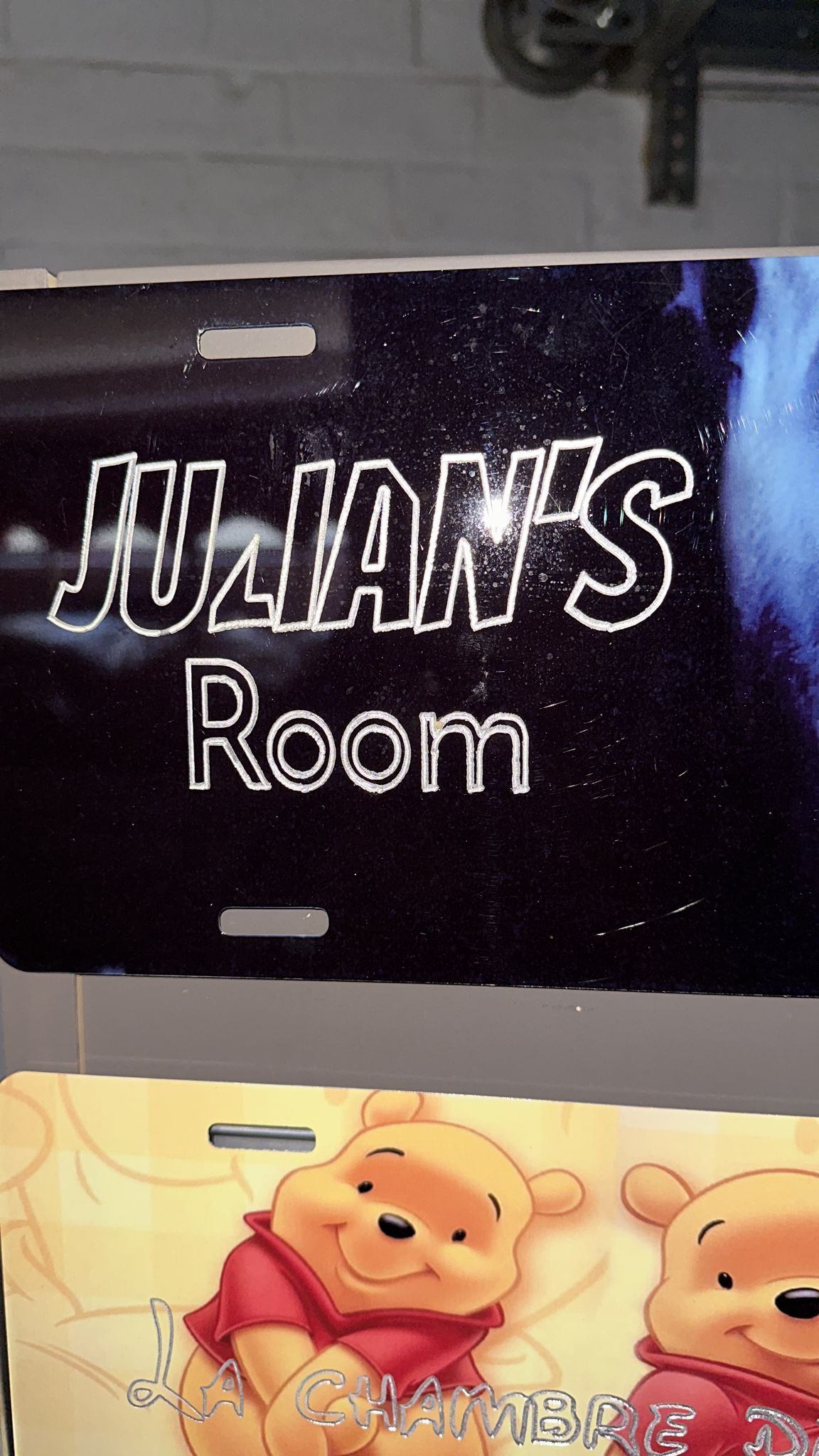

ivano-inter Posté(e) Avril 26, 2023 Partager Posté(e) Avril 26, 2023 Bonjour, Je rencontre un soucis avec ma cnc 3018 PRO, parfois, la pointe ne se lève pas et "oublie" une commande que j'ai programmé. Ou alors, parfois oublie carrément une lettre dans un mot. Sur les photos on peut remarquer que la machine oublie le "L" dans Julian's. Ou alors entre Lorenzo et le ballon, il oublie à nouveau de se lever. J'arrive pas à comprendre la raison de ces "oublie" Pourriez vous m'aider svp ? C'est un outil de travail donc c'est vraiment contraignant Merci à vous Lien vers le commentaire Partager sur d’autres sites More sharing options...
PPAC Posté(e) Avril 26, 2023 Partager Posté(e) Avril 26, 2023 Salutation ! Tu utilise une connexion USB ? ou une carte SD ? ( formater voir changer de carte SD par une de qualité ? ) Tu vérifie les suite d'instructions g-code généré ? ( avec un truc de prévisualisation genre https://ncviewer.com/ ) Lien vers le commentaire Partager sur d’autres sites More sharing options...
ivano-inter Posté(e) Avril 26, 2023 Auteur Partager Posté(e) Avril 26, 2023 Bonjour. J’utilise en effet une carte SD, je pense de basse qualité car j’en ai besoin juste pour extrait le g-code. Tu penses que cela a un impact sur le problème de gravure ensuite ? Je suis surpris.. et non je ne vérifie pas les suites d’instructions. je suis amateur dans le domaine du coup je m’y connais pas trop. Lien vers le commentaire Partager sur d’autres sites More sharing options...
PPAC Posté(e) Avril 26, 2023 Partager Posté(e) Avril 26, 2023 il y a 1 minute, ivano-inter a dit : J’utilise en effet une carte SD, je pense de basse qualité car j’en ai besoin juste pour extrait le g-code. Tu penses que cela a un impact sur le problème de gravure ensuite ? Je suis surpris.. Des secteurs défectueux sur la carte SD, une erreur de lecture ou une vitesse de lecture trop lente peut gêner le firmware ... donc oui tester avec une carte SD de qualité il y a 3 minutes, ivano-inter a dit : et non je ne vérifie pas les suites d’instructions. C'est mieux de vérifier/prévisualiser les suite d'instruction g-code quand on a le genre de défaut que tu rencontre .. histoire de voir si c'est l'application qui génère le g-code qui bug ou autre chose. Lien vers le commentaire Partager sur d’autres sites More sharing options...
ivano-inter Posté(e) Avril 26, 2023 Auteur Partager Posté(e) Avril 26, 2023 Je vais tester demain. Merci pour le conseil. https://ncviewer.com/ : ça sert à quoi en fait ce site ? Lien vers le commentaire Partager sur d’autres sites More sharing options...
PPAC Posté(e) Avril 26, 2023 Partager Posté(e) Avril 26, 2023 il y a 28 minutes, ivano-inter a dit : https://ncviewer.com/ : ça sert à quoi en fait ce site ? Pour avoir une aperçu de ce que doit réaliser une suite d'instruction g-code. Lien vers le commentaire Partager sur d’autres sites More sharing options...
