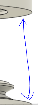

Lukstagnette Posté(e) Mai 4, 2023 Partager Posté(e) Mai 4, 2023 Bonjour, Je conçois un bouchon et un récipient sur Fusion360. Je souhaite que le bouchon se visse sur le récipient (cf photo). J'ai imprimé en 3D un test le filetage fonctionne mais le bouchon ne se visse pas jusqu'au bout (faut-il indiquer un jeu manuellement ? Si oui, ou est comment car dans la fonction filetage, il n'ya pas de jeu possible (cf photo). Voila merci pour vos réponses. Lien vers le commentaire Partager sur d’autres sites More sharing options...
Lorenzo78 Posté(e) Mai 4, 2023 Partager Posté(e) Mai 4, 2023 (modifié) Salut, Sur l'image jointe les bords en contact du couvercle sont plats alors qu'ils sont arrondis sur le pot. Dans ces conditions le couvercle et le pot ne pourront pas avoir des surfaces de contact jointives: Modifié (le) Mai 4, 2023 par Lorenzo78 Orthographe Lien vers le commentaire Partager sur d’autres sites More sharing options...
papajds Posté(e) Mai 4, 2023 Partager Posté(e) Mai 4, 2023 (modifié) Il y a 8 heures, Lorenzo78 a dit : Sur l'image jointe les bords en contact du couvercle sont plats alors qu'ils sont arrondis sur le pot. Dans ces conditions le couvercle et le pot ne pourront pas avoir des surfaces de contact jointives: je pense pas ; c'est juste une illusion d'optique due à la perspective 3D Modifié (le) Mai 4, 2023 par papajds 3 Lien vers le commentaire Partager sur d’autres sites More sharing options...
Lorenzo78 Posté(e) Mai 4, 2023 Partager Posté(e) Mai 4, 2023 @papajds Oui, tu as raison! Question de perspective certainement ! Peut être faut-il alors augmenter la hauteur du filetage dans le couvercle ... 1 Lien vers le commentaire Partager sur d’autres sites More sharing options...

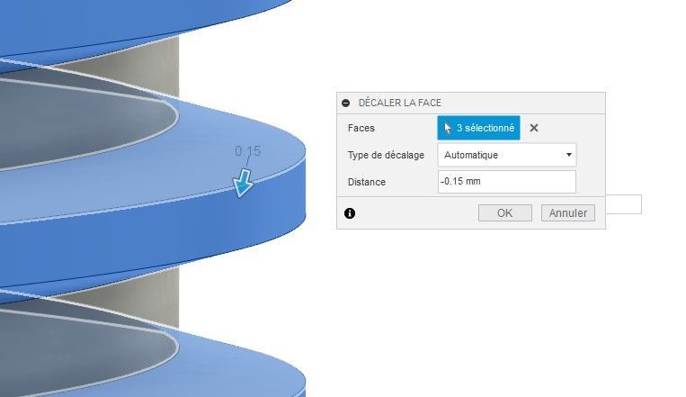

urzhi Posté(e) Mai 6, 2023 Partager Posté(e) Mai 6, 2023 (modifié) oui, il faut ajouter un jeu Sélectionne les trois cotés de ton filet (la partie heute, la basse, et le coté extérieur), puis touche Q (décaler la face) dans l'image j'ai mis un jeux de 0.15 sur un filet trapézoidale diam 50, longeur 50 mm pour que ca passe creme sans trop de jeu pour autant faut faire des essais selon ton besoin Modifié (le) Mai 6, 2023 par urzhi Lien vers le commentaire Partager sur d’autres sites More sharing options...
jcjames_13009 Posté(e) Mai 6, 2023 Partager Posté(e) Mai 6, 2023 Salut Si tu utilises Fusion 360, tu peux t’inspirer de ce tuto pour ajuster les filetages (A partir de 7:50). Perso c'est cette méthode que j'utilise pour tous es filetages imprimés en 3D. @+ JC 1 Lien vers le commentaire Partager sur d’autres sites More sharing options...
Lukstagnette Posté(e) Mai 9, 2023 Auteur Partager Posté(e) Mai 9, 2023 Merci beaucoup pour vos réponses ! @Lorenzo78 c'est effectivement un effet d'optique de la photo. Merci @urzhi pour la petite astuce je vais utiliser ça, j'ai fait un test en ajoutant un jeu manuellement sur le diamètre du cercle du couvercle mais t'as méthode m'a l'air pus cohérente. Lien vers le commentaire Partager sur d’autres sites More sharing options...
