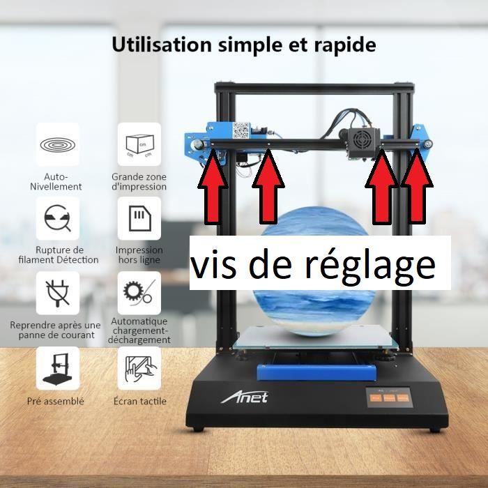

krisna Posté(e) Mai 18, 2023 Auteur Partager Posté(e) Mai 18, 2023 (modifié) suis d accord avec toi seulement NULLE part on explique comment regler la difference de hauteur de ces axes... on en parle longuement c est tout !!! la bague de couplage nada ca fonctionne pas... tourner les axes pour decaler ca fonctionne pas tout ce que j ai essaye se solde par un echec.... je comprend pas meme d ou vient cette difference.... les "poteaux" sont montes dans une trou et c est impossible de se tromper....les 2 x 2vis rendent impossible une inclinaison.... j ai tout demonte pour verifier si y avait pas une colonne tordue.... a part une erreur d alesage dans la colonne x je vois pas... on peut pas regler sur les axes vu que si on monte un cote ca fait monter l autre au mieux en jouant sur les roues concentriques je suis maintenant a 0.3... mais sur que des les premiers mouvements tout va se barrer Modifié (le) Mai 18, 2023 par krisna Lien vers le commentaire Partager sur d’autres sites More sharing options...
pommeverte Posté(e) Mai 18, 2023 Partager Posté(e) Mai 18, 2023 Salut, Il y a 2 heures, krisna a dit : NULLE part on explique comment regler la difference de hauteur de ces axes... on en parle longuement c est tout !!! ben non, on en parle dans cette vidéo, par exemple . Après, je suis d'accord, c'est sur une Ender3, mais le principe est très similaire: si le profilé X n'est pas parallèle à la base, c'est parce que la platine de fixation des galets du montant vertical de gauche nécessite un réglage: Il existe une meilleure vidéo du gueroloco, mais je ne la retrouve plus , où il fait les mesures avec l'axe en bas. C'est nettement préférable puisque les profilés verticaux sont mieux maintenus. En haut, l'écartement est trop variable, ce qui ne permet pas de régler correctement la platine support de galets de droite. Contrairement à ce qui est dit ici, je ne pense pas qu'un mauvais réglage empêche de bien imprimer. Le seul soucis qu'il y aura, ce sera un défaut de perpendicularité des axes X/Z. A partir du moment où le plateau est réglé parallèlement au déplacement de la buse, il n'y aura pas de soucis d'adhérence, ni de décalage lié à ce défaut. Lien vers le commentaire Partager sur d’autres sites More sharing options...
krisna Posté(e) Mai 18, 2023 Auteur Partager Posté(e) Mai 18, 2023 (modifié) merci desole tu te trompes ya aucune vis de reglage a ces endroits.. ce sont juste les vis de fixation des platines... et c est a ce niveau cote moteur que je me demande si ya pas eu de mauvaises cotes d alesage j ai tout regarde ce matin essaye d ajuster au mieux j ai maintenant non plus 0.3mm mais 1mm.... et j ai depuis de nouveau, des soucis de decollement et maintenant de delitement des cotes sur une forme rectangle ANET C EST DE LA MERDE Modifié (le) Mai 18, 2023 par krisna Lien vers le commentaire Partager sur d’autres sites More sharing options...
pommeverte Posté(e) Mai 18, 2023 Partager Posté(e) Mai 18, 2023 il y a 58 minutes, krisna a dit : ya aucune vis de reglage a ces endroits.. ce sont juste les vis de fixation des platines... bravo, tu as compris ce que j'ai dit . Certes, le réglage est limité, mais un très léger changement à ce niveau engendre un grand décalage au niveau de l'extrémité du profilé. Le jeu des vis dans la platine devrait suffire. Si la cote de 0.3mm correspond à la différence de hauteur entre chaque extrémité du profilé par rapport à la base, alors c'est acceptable. Si tu es passé à 1mm, revient en arrière. Je le redis, un défaut de perpendicularité n'explique absolument pas tes soucis d'adhérence ou de délamination des couches. Si tu es sûr que tu n'as pas de jeu au niveau des guidages (galets qui tournent dans le vide), alors il faut traiter les vraies causes: propreté du plateau qualité/humidité du filament calibration de l'extrudeur ... il y a une heure, krisna a dit : ANET C EST DE LA MERDE C'est clair que cette marque n'ai pas réputée pour sa fiabilité, surtout au niveau électrique/électronique (qualité du détecteur de nivellement, soudures des composants, qualité des circuits imprimés,...). Il n'en reste pas moins que tu devrais te remettre en question car le réglage d'imprimante d'entrée de gamme demande des compétences, notamment en mécanique. Lien vers le commentaire Partager sur d’autres sites More sharing options...
krisna Posté(e) Mai 18, 2023 Auteur Partager Posté(e) Mai 18, 2023 (modifié) je sais pas si tu a deja vu cette imprimante... il n y a aucun reglage possible a l endroit cité a moins de tout demonter et de modifier le trou alesé pour en faire un oblond.... hier ca imprimait sans gros pb aujourd hui impossible.... marre de cette imprimante vais me reprendre une imprimante fiable.... et la revendre a pas cher exemple je refait mon plateau met le zoffset ok et en impression c est maintenant hyper ecrasé... je vais remonter cran par cran.... ils sont malins les fabriquants... ils te mettent une bobine sachant que ca va juste servir a faire des essais de reglages..... j ai la moitiee du pla en dechets.... Modifié (le) Mai 18, 2023 par krisna Lien vers le commentaire Partager sur d’autres sites More sharing options...
