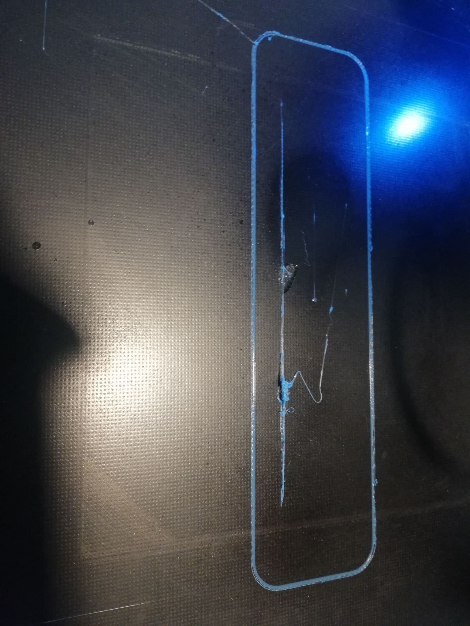

Luc87 Posté(e) Mai 8, 2023 Posté(e) Mai 8, 2023 Bonjour, J'ai besoin de votre aide, je suis vraiment perdu, j'ai une X1 et suite à un gros soucis de santé, je me remet sur mon imprimante. J'ai tout d'abord essayé d'imprimé un fichier que j'avais pris à l'époque sur Thingiverse, le résultat est pas si mal que cela, par contre j'ai voulu téléchargé un autre fichier et la, catastrophe et je ne comprend pas pourquoi. J'ai du réinstallé CURA, mais je n'ai aucuns profils. Je vous envoie une photo du début de l'impression pour vous faire un avis. Merci d'avance
Lorenzo78 PostĂ©(e) Mai 8, 2023 PostĂ©(e) Mai 8, 2023 Salut, Pas assez d'information pour faire une rĂ©ponse. Sur la photo on voit des pĂątĂ©s qui laissent penser que tu as des problĂšmes au niveau de l'extrudeur, peut ĂȘtre une fuite ? Il faudrait des photos de ton extrudeur et puis par exemple l'impression d'un test (cube ou autre) . Tu dis que tu n'as pas de profils dans cura, tu as bien selectionnĂ© ton imprimante ? Comme souvent si on veut de l'aide il faut donner le maximum de renseignements, personne n'a de boule de cristal !
Luc87 Posté(e) Mai 8, 2023 Auteur Posté(e) Mai 8, 2023 Je comprends trÚs bien, cette aprÚs midi, je donnerai plus de renseignements. Pour CURA, c'est la version 5.3.1 et j'ai mis mon imprimante en profil, mais c'est tout.

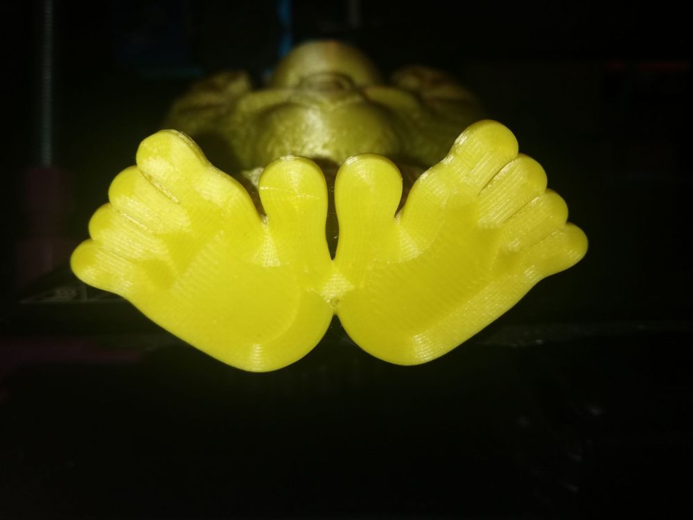

Luc87 PostĂ©(e) Mai 8, 2023 Auteur PostĂ©(e) Mai 8, 2023 Voila le 1er fichier que j'ai imprimĂ©, sans trop de problĂšme et la suite vous l'avez vu. Â

Lorenzo78 PostĂ©(e) Mai 8, 2023 PostĂ©(e) Mai 8, 2023 (modifiĂ©) Reste que tu ne donnes toujours pas de renseignements suffisants: L'impression "qui a marchĂ©" (quand ?) a Ă©tĂ© faite avec un filament diffĂ©rent (jaune) alors que celle qui n'a pas fonctionnĂ© Ă Ă©tĂ© faite avec un filament bleu, Tu ne rĂ©ponds pas sur les pĂątĂ©s: c'est une fuite ? Que s'est-il passĂ© lors de l'impression ? impression dans le vide ? filament qui ne sort pas ? on ne voit mĂȘme pas le commencement de l'impression ! Si tu ne nous dis pas ce qu'il s'est passĂ© on ne pourra pas deviner ! ni t'aider ! Tu as fais des changements ou Ă©volution rĂ©cemment ? Pourquoi as-tu rĂ©installĂ© CURA ? Fais un test avec un cube de calibration ou autre et dis nous ce qui se passe ! ModifiĂ© (le) Mai 8, 2023 par Lorenzo78 ajout
Luc87 Posté(e) Mai 8, 2023 Auteur Posté(e) Mai 8, 2023 Le changement de PLA, ne change rien, car j'ai essayé le Monkey (jaune), avec le PLA bleu sur une couche et elle est bonne. Quand je met un autre fichier, impossible que le PLA colle sur le plateau, ça n'accroche pas. Cela ne vient pas d'une fuite. J'ai réinstallé Cura sur mon PC portable, car vu mes soucis de santé, je ne peux récupérer ma tour (pas le droit de conduire).  Je viens de charger un cube de calibration, on va bien voir. Pour info Standard quality 0.2 et aucune modification sur CURA Aucuns résultats, le filament ne tiens pas du tout, le plateau est vide.
Lorenzo78 Posté(e) Mai 8, 2023 Posté(e) Mai 8, 2023 Donc c'est un problÚme d'adhérence ? Le filament sort bien ?
Luc87 PostĂ©(e) Mai 9, 2023 Auteur PostĂ©(e) Mai 9, 2023 Il y a 10 heures, Lorenzo78 a dit : Donc c'est un problĂšme d'adhĂ©rence ? Le filament sort bien ? Oui, parce qu'il accroche sur le Monkey sur la 1er COUCHE. Je me suis posĂ© la question suivante : Sur le Monkey (celui qui ne pose pas de soucis d'impression), l'impression est au centre du plateau, donc peut ĂȘtre que les piĂšces suivantes plutĂŽt excentrĂ©es posent soucis (rĂ©glages plateau), mais en faisant le cube de calibration (il est bien au centre), aucune accroche, rien du tout. Si il faut intervenir sur le slicer pour trouver une solution d'accroche, dans quel sens aller ??? Sinon, y a t'il une solution pour copier les paramĂštres du Monkey ??? Moi perso, je n'ai pas trouvĂ©. En tout cas merci de votre aide et de votre patience.
