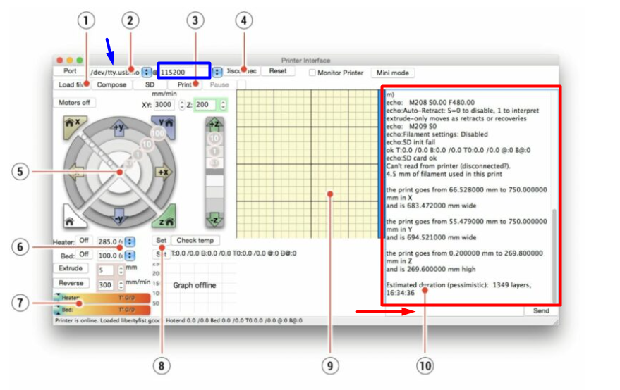

Luc87 Posté(e) Mai 10, 2023 Auteur Posté(e) Mai 10, 2023 il y a une heure, MrMagounet a dit : l'imprimante pour la connecter au PC tu utilise la prise usb B a droite de l'imprimante avec un cable usb identique a celui d'une imprimante laser ou jet d'encre. Pour faire simple l'interface de pronterface, la fleche bleu tu selectionne le port com utiliser par ta X1, dans le carré bleu tu indique la vitesse de communication sur la X1 par defaut c'est du 250.000, la ou tu as la flèche rouge tu tape les commande a envoyé a l'imprimante et la ou il y a le carré rouge c'est la fenêtre de de visualisation des réponses de l'imprimante. Le reste de l'interface permet de commande les deplacement de l'imprimante la chauffe etc... Merci, encore merci, j'essaie tout à l'heure. C'est déjà beaucoup plus clair pour moi. Merci Il y a 3 heures, MrMagounet a dit : l'imprimante pour la connecter au PC tu utilise la prise usb B a droite de l'imprimante avec un cable usb identique a celui d'une imprimante laser ou jet d'encre. Pour faire simple l'interface de pronterface, la fleche bleu tu selectionne le port com utiliser par ta X1, dans le carré bleu tu indique la vitesse de communication sur la X1 par defaut c'est du 250.000, la ou tu as la flèche rouge tu tape les commande a envoyé a l'imprimante et la ou il y a le carré rouge c'est la fenêtre de de visualisation des réponses de l'imprimante. Le reste de l'interface permet de commande les deplacement de l'imprimante la chauffe etc... Il me reste 77mm j'ai un doute sur le calcul.............. en M92, j'ai bien 445

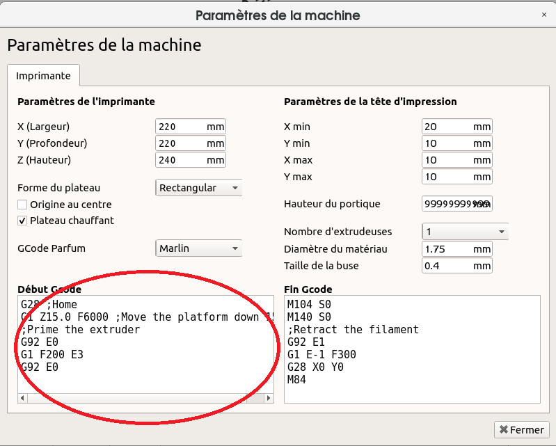

Luc87 Posté(e) Mai 10, 2023 Auteur Posté(e) Mai 10, 2023 Si tu es sur le firmware Artillery d'origine de la X1 il te faudra modifier les étapes 12 et 13, en fait il te faudra taper la ligne M92 E(valeur Esteps calculer) dans le start Gcode de ton imprimante dans cura. Car par defaut il est impossible de faire un M500 sur la X1 la fonction est inactive sur le firmware d'origine. C'est le cas, donc est ce possible de me dire ou ce trouve le start Gcode dans CURA merci d'avance il y a une heure, fvuichard a dit : C'est énorme, tu es sûr de chauffer suffisamment ta buse lors du test et d'extruder LENTEMENT ? Vérifie aussi que la tension sur l'extrudeur soit bonne car à mon avis 77mm ce n'est plus un problème de calibration. Le soucis, j'ai chauffé la buse à 210° comme on me la dit, mais sur PRONTERFACE, la température est de 185° PLA ou 230° ABS. Je ne vois pas comment faire pour avoir les 210° demandé. Sinon lors de l'extrusion ça le fait lentement. Bon, j'ai fait un essai avec un cube Cube d'étalonnage et le PLA accroche, mais l'impression n'est pas correct. Donc, je pense être dans la bonne voie, il me semble, non ??? Je vais refaire un test.
fvuichard Posté(e) Mai 10, 2023 Posté(e) Mai 10, 2023 (modifié) Pour mettre ta buse à 210°C tu peux envoyer la commande "M104 S210" via pronterface. Voici un lien avec les différents G-code https://legacydocs.aon3d.com/fr/gcode/detailed_reference/ pour le start Gcode, c'est dans paramètre de la machine: Tu dois pouvoir placer ton M92 xxx comme nouvelle ligne après G28 ;Home Modifié (le) Mai 10, 2023 par fvuichard 1
