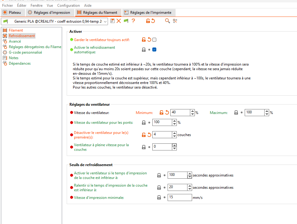

dom59 Posté(e) Mai 11, 2023 Partager Posté(e) Mai 11, 2023 bonjour à tous J'essaie en vain de désactiver le ventilateur pendant l'impression des 4 premières couches de mes pièces mais malgré les paramètres que je rentre , le ventilateur reste allumé. J'ai du loupé quelque chose quelqu'un peut il éclairer ma lanterne je joint une capture d'écran des paramètres saisis merci de vos réponses Cdtl Lien vers le commentaire Partager sur d’autres sites More sharing options...
Lorenzo78 Posté(e) Mai 11, 2023 Partager Posté(e) Mai 11, 2023 (modifié) Salut @dom59, Je ne connais pas prusaslicer mais sur ton écran les fonctions activées semblent apparaitre en vert. La désactivation de ton ventilateur est en orange, c'est normal ? Et là : Ca ne veut pas dire que le ventilateur doit tourner à pleine vitesse dès le début ? Modifié (le) Mai 11, 2023 par Lorenzo78 ajout Lien vers le commentaire Partager sur d’autres sites More sharing options...
fvuichard Posté(e) Mai 11, 2023 Partager Posté(e) Mai 11, 2023 (modifié) @Lorenzo78Oui C'est normal, prusa slicer affiche en orange les paramètres qui ne sont pas les valeur par défaut. @dom59Tu peux essayer de cocher le paramètre "garder le ventilateur toujours actif" ( je sais ça paraît contre intuitif) mais tu verra que la description faite en dessous change et correspond a tes besoins. Modifié (le) Mai 11, 2023 par fvuichard Lien vers le commentaire Partager sur d’autres sites More sharing options...

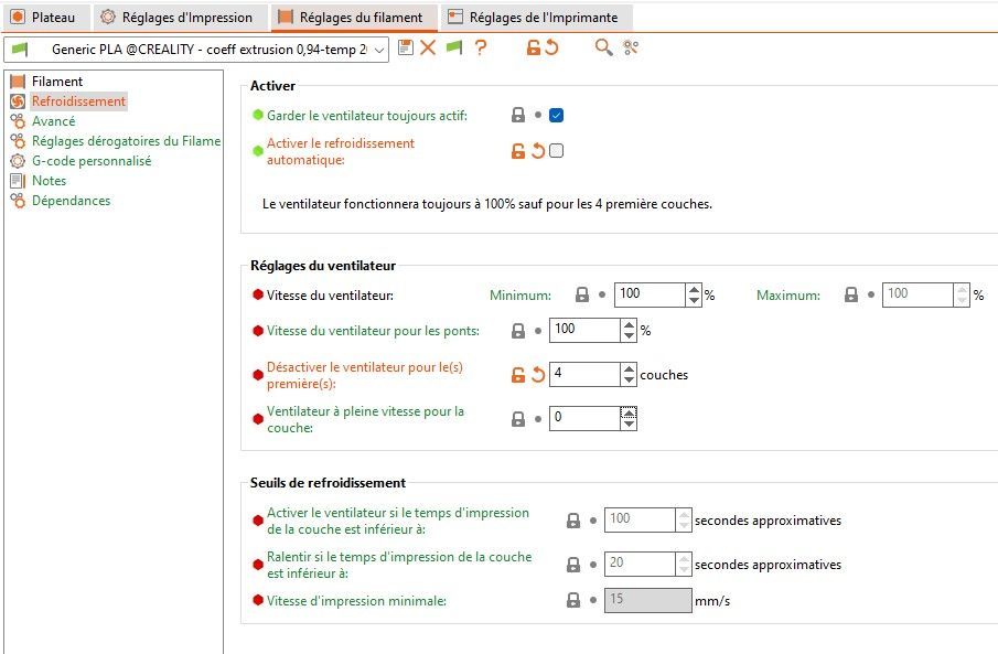

dom59 Posté(e) Mai 12, 2023 Auteur Partager Posté(e) Mai 12, 2023 bonjour Fvuichard excuses mon insistance mais j'ai testé la solution que tu m'as proposée pour désactiver le ventilateur pensant les 4 premières couches. cela n'a pas marché j'ai encore du loupé quelque chose. aurais la gentillesse de jeter un coup d'oeil à la capture d'écran que je joins à ce post et plus particulièrement à la phrase en noir en bas de l'encart "activer" ça aurait du marcher . peut être y a t il un autre paramètre à modifier ? merci de ta réponse Cdtl Lien vers le commentaire Partager sur d’autres sites More sharing options...
dom59 Posté(e) Mai 13, 2023 Auteur Partager Posté(e) Mai 13, 2023 bonjour à tous j'ai essayé tous les cas possibles pour désactiver le ventilateur pour les 4 premières couches d'une pièce. Le ventilateur ne s'arrête pas Je voudrai essayer en ajoutant un g-code personnalisé. quelqu'un pourrait il me donner les gcodes pour éteindre le ventilateur et le rallumer ensuite merci de vos réponses Cdtl j'ai désactivé les 2 paramètres "Garder le le ventilateur toujours actif" et "Activer le refroidissement automatique" et j'entends toujours le ventilateur qui tourne; Je ne comprends pas quelqu'un pourrait éclairer ma lanterne merci de votre aide Cdtl Lien vers le commentaire Partager sur d’autres sites More sharing options...
Solution RFN_31 Posté(e) Mai 13, 2023 Solution Partager Posté(e) Mai 13, 2023 Bonjour, Tu peux contrôler le ventilo avec la commande M106 : M106 P0 S0 --> éteint le ventilo M106 P0 S127 --> ventilo à 50% M106 P0 S255 --> ventilo à 100% Lien vers le commentaire Partager sur d’autres sites More sharing options...
