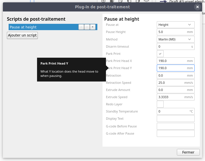

tu doit avoir, sous Ultimaker Cura, encore d'actif le script de post-traitement pour une tour de température...
Donc il te faut vérifier que tu n'a pas une petite bulle rouge avec un compteur a coté de découper ( signifie qu'il y a un script de post traitement appliqué lors de l'enregistrement du découpage. ) et si c'est le cas il faut aller supprimer se post-traitement avant de découper et d'enregistrer le fichier .gcode
Là un exemple d'un script pour une pause
Le 24/03/2022 at 18:50, PPAC a dit :

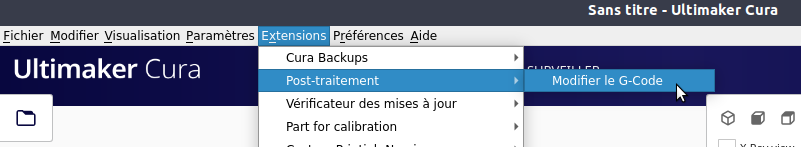

Ultimaker Cura on peut ajouter un post traitement (bar de menu, Extensions, Post-traitement.)
pour définir une pause (a moment donnée )et ajouter des commandes gcode pour faire a peux près équivalente d'une mise en position de park lors d'une pause ( en fait avant et après la pause M0 (G-code Before/After pause ) ou tout simplement cocher Park Print ).
Et si tout se passe bien tu verra que cela ajoute un icone pour notifier qu'il y a un/des script de post traitement appliqué lors de l'enregistrement du découpage.
