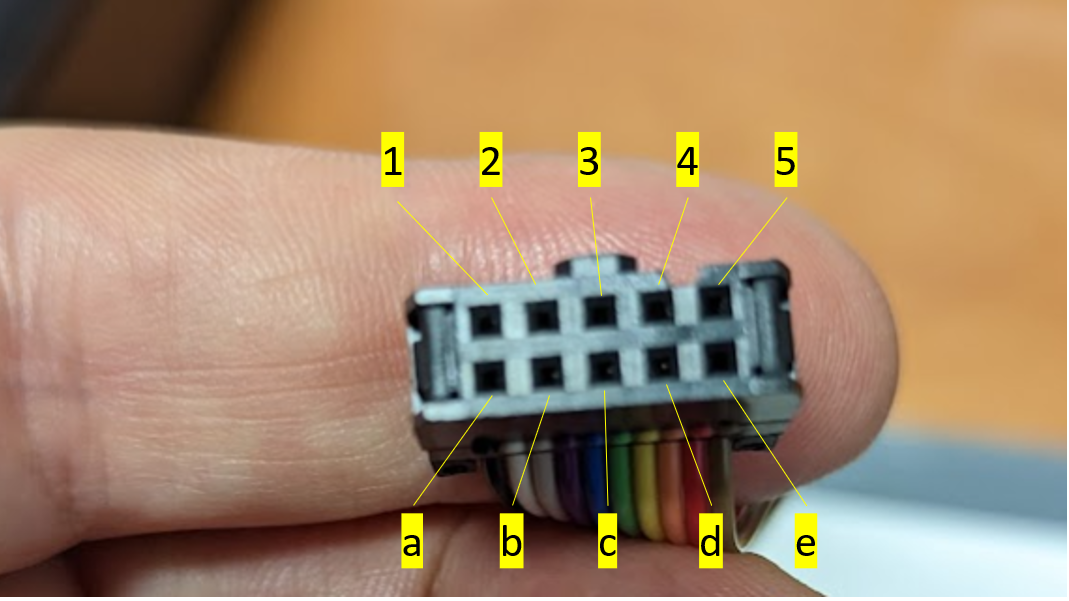

Pascalou68 Posté(e) Mai 18, 2023 Auteur Posté(e) Mai 18, 2023 Le 16/05/2023 at 14:03, @hotpiaf a dit : Je parlais bien de flasher l'écran et non l'imprimante Remarque mettre a jour les deux ne peut pas faire de mal https://www.creality.com/pages/download-ender-3-s1 Après si besoin est de contrôler la nappe ce n'est rien de bien compliqué, poste des photos si jamais c'est la galère J'avais bien compris, merci. Entre temps j'ai eu des instructions de creality pour faire divers contrôles, notamment : Use a multimeter to measure if the motherboard screen terminal has 5V output voltage. Confirm whether it is a screen/screen cable problem or a motherboard problem. Voila ce que j'ai fait et répondu: I am not sure at what point you are asking me to make this measurement. A picture or documentation would be appreciated. I have disconnected the cable on the screen side but I don't know which pins to make these measurements between I have tried 1a, 2b, 3c, 4d, 5e. None of them had any measurable voltage. Soit je n'ai pas mesuré les bon pins, soit le pb se situe plus en amont.
Pascalou68 Posté(e) Mai 19, 2023 Auteur Posté(e) Mai 19, 2023 Merci à tous pour votre aide. Creality m'a fourni un lien décrivant précisément la procédure de contrôle.: https://youtu.be/oI5kqEP65AU En fait, il n'y avait pas de mauvais contact mais la nappe du câble écran coté carte mère était complètement déconnectée! ... imprimante neuve de moins de 3 semaines. Bref, reconnexion et tout remarche.
