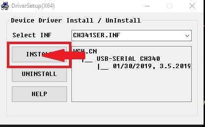

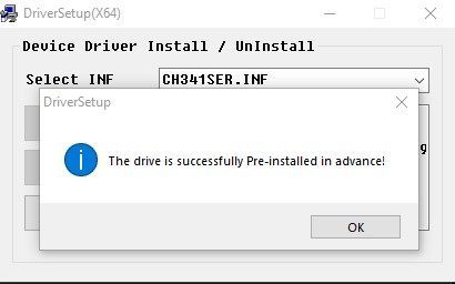

Pour que la carte contrôleur (la puce USB) soit reconnue par le PC, il lui faut un pilote. Sans ce pilote aucune liaison ne pourra s'effectuer entre l'imprimante et l'ordinateur et aucun logiciel ne pourra communiquer avec celle-ci y compris Pronterface, Prusaslicer, Cura, …
Pour la majorité des cartes Creality, le pilote est le CH340/341 : CH341SER.zip
Après décompactage du ZIP, double-clic sur le fichier setup.exe puis valider l'installation :
installation-ch341ser.jpg.bb639a2a48abaa1c8a270ef0d3bc9bd1.jpginstallation-ch341ser-termin.jpg.8b4e21d9082dd5e1f8ac3d413e8faabd.jpg

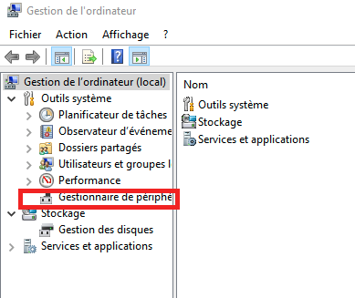

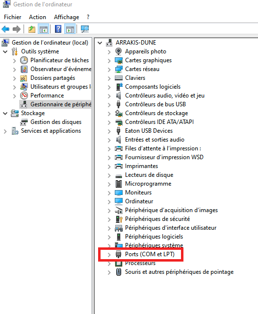

Une fois le pilote installé, à la prochaine connexion du câble USB sur le PC, tu pourras vérifier son installation correcte.
Accéder au gestionnaire de périphériques (clic droit sur le poste de travail) :
poste-travail-gerer.png.6992657f3623164cc2de7c2e2d585f57.png  puis gest-periph-1.png.e17980039c38ac7cf88d399f304a4cbe.png
La carte doit apparaitre dans les ports COM (l'USB est une communication série)
Modifié (le) par fran6p
