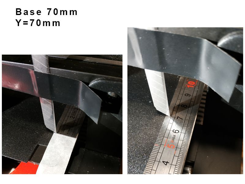

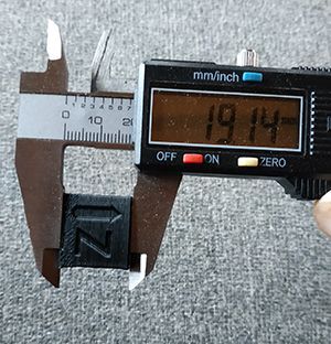

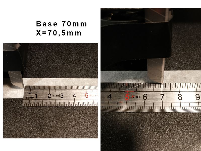

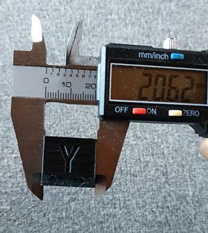

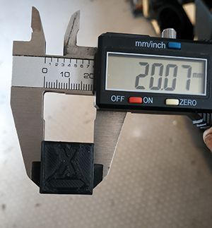

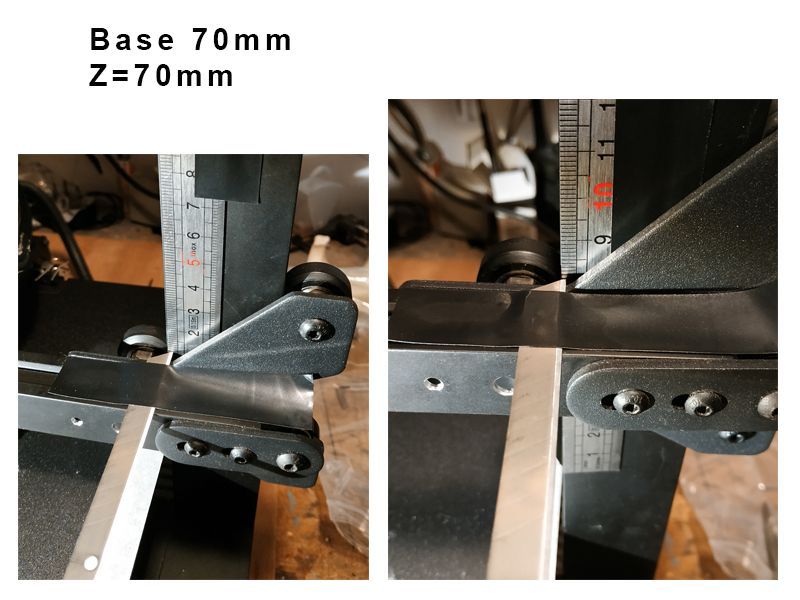

Vertaco889 Posté(e) Mai 17, 2023 Posté(e) Mai 17, 2023 (modifié) Salut J'ai acheter une imprimante LK4 d'occasion qui marche très bien et je me familiarise avec l'impression 3d , mais voila, en voulant faire des pièces plus complexe et précises je me suis aperçu que mes cotes sur les Z sont pas bonnes du tout , sur le reste a peu près ! Du coup j'ai imprimer le petit cube qui va bien et la !! sur les X j'ai 19.91 l'Y 20.31 et le Z 18.94 J'ai chercher comment régler ce problème sur la longer mais je n'ai rien trouvé , alors j'ai cherché avec l'Alfawise U30 et sur celle ci ils peuvent corriger cela par leur écran de control chose qui est pas possible avec le lk4 , du moins je crois. Y a t'il une solution de réglage sur la longer LK4 ? merci et bonne soirée. Voila après quelques réflexion j'ai fait comme les photos pour mesurer mes axes , et chose étrange mon axe des Z est parfait du coup je ne vois pas d'où peut venir un décalage de 1mm sur les Z de mon cube ??? Effondrement de matière ? Merci Modifié (le) Mai 17, 2023 par Vertaco889
CurryPear Posté(e) Mai 18, 2023 Posté(e) Mai 18, 2023 Bonjour Vertaco889, Je n'ai pas l'habitude de la longer LK4, je suis plutôt habitué à d'autres fournies par une entreprise de photocopieur , mais j'ai fait quelques recherches pour répondre à ta première question : Y a-t-il une solution de réglage sur la longer LK4 ? De ce que j'ai trouvé, c'est possible : https://nozzler.io/test-de-la-longer-lk4-x/ voir la partie Réglages et tests, et j'ai trouvé quelques autres éléments de réglages dans ce manuel : https://fr.manuals.plus/longer/lk4-pro-fdm-3d-printer-manual dans la partie paramètres professionnels. J'espère que ça peut répondre à ta question ! Pour le reste, le décalage de 1mm sur les Z de ton cube je n'en sais pas plus que toi !
Lorenzo78 Posté(e) Mai 18, 2023 Posté(e) Mai 18, 2023 @Vertaco889, Salut, Le calibrage de tes axes est bon. Je regarderais alors vers le calibrage de l'extrudeur. Tu es peut être en légère sous extrusion ce qui pourrait affecter la hauteur réelle de ta couche. regarder également le flux. Sur ton cube tu as un écart de 1mm, si tu l'imprimes avec une couche de 0,20 il faut 100 couches pour atteindre les 2cm. Donc si la hauteur réelle de ta couche est de 0.19 ça peut être l'explication.
Vertaco889 Posté(e) Mai 18, 2023 Auteur Posté(e) Mai 18, 2023 Merci beaucoup a vous d'avoir pris du temps , Currypear je ne sais même pas comment tu as fait pour trouver cette notice de la longer ??? Genial et je vais lire avec attention . Et Lorenzo78 c'est pas bête du tout ta réflexion je m'en occupe demain. Je suis débutant en impression 3d , je l'ai depuis 2 mois et c'est fou comme c'est addictif, on apprend pleins de chose, apres je me plongerai dans merlin, c'est l'inconnu pour moi. ,. Je vous tiendrez au courant de toute façon. Bonne soirée Rv 1

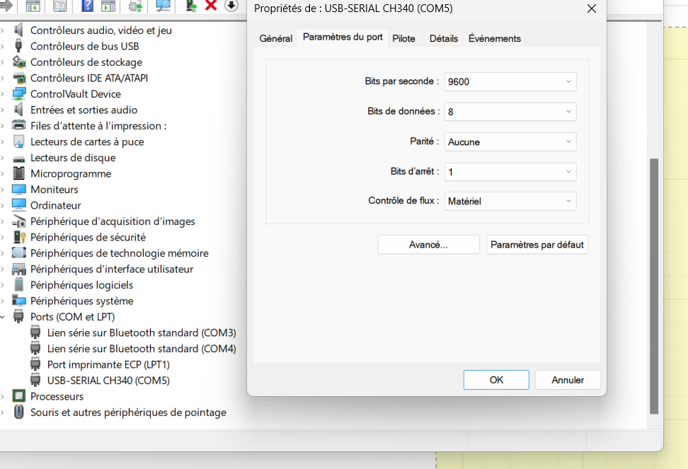

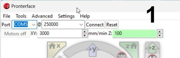

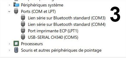

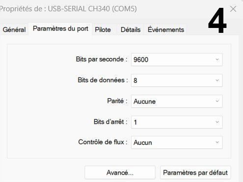

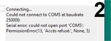

Vertaco889 Posté(e) Mai 19, 2023 Auteur Posté(e) Mai 19, 2023 (modifié) Salut J'ai voulu calibrer l'extrudeur de longer lk4P , chercher sur le net trouvé des choses sympa et entre autre utiliser Pronterface comme interface . Donc installation de Ponterface , connecté le câble qui va bien , petit bip qui me fait comprendre que mon câble est reconnu. Je vais dans le gestionnaire de fichiers et effectivement c'est USB SERIAL CH340 en COM5 , nickel (voir image 3) et les paramètre de celui ci (voir image 4) Je démarre Pronterface , je vais chercher mon com5 (voir image 1), je clic dessus, je fais connecté et la message d'erreur (voir image 2). et rien a faire , j'ai beau changer les baudrates 250000,9600,....., redémarrer le pc, l'imprimante , déconnecter le câble et le reconnecter rien n'y fait . Si vous avez une idée ? Je continu à chercher en parallèle Merci Rv Modifié (le) Mai 19, 2023 par Vertaco889
RFN_31 Posté(e) Mai 19, 2023 Posté(e) Mai 19, 2023 Bonjour, Dans Pronterface, mets la vitesse à 115200 bauds pour voir
Vertaco889 Posté(e) Mai 20, 2023 Auteur Posté(e) Mai 20, 2023 (modifié) Salut Oui j'ai aussi essayer 115200 , c'est vraiment étrange mais le problème vient certainement de moi c'est clair mais je continu a chercher , ca marche chez les autres donc ca devrait aussi marcher chez moi ! enfin j'espère Yessssssss enfin j'ai trouvé en tâtonnant , je suis allé dans les propriété de mon drivers CH340 et au hasard au contrôle du flux dans le choix j'ai mis Materiel et la nickel la connexion c'est faite . Du coup j'ai pu parameter mon extrusion grace a cette super video pour les nul comme moi et j'ai pu corriger , mon extrudeur débitait 93mm au lieu de 100. Trop cool ! Modifié (le) Mai 20, 2023 par Vertaco889

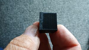

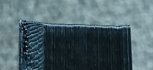

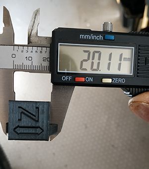

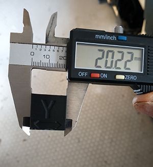

Vertaco889 Posté(e) Mai 22, 2023 Auteur Posté(e) Mai 22, 2023 (modifié) Salut Bon voila c'est fait, ce matin impression de mon cube et c'est pas comme je voudrais, c'est compliqué les début en impression :). *Impression en 0.16 température buse 200° et bed a 60° En 1 : La base de mon impression est étrange , comme des couches mal faites et mes angles mal fait. En 2 : mon Z est toujours à la mauvaise cote En X: c'es pas mal En Y : a corriger Bon ben c'est pas gagné , le Z je vais pouvoir me débrouiller maintenant grâce à vous, mais pour la base bizarre ca ne me le faisait pas avant ou du moins je n'avait pas remarqué. Et les angle pas droit peut des jeux dans mes axes a contrôler. Et voila peut être avez vous des idées ? Bonne journée Modifié (le) Mai 22, 2023 par Vertaco889
Lorenzo78 Posté(e) Mai 22, 2023 Posté(e) Mai 22, 2023 Salut, Sur le Z peu de gain, toujours 1mm d'écart. Les premières couches sont très écrasées et irrégulières : Pas de problème de ventilation? Les couches ensuite ne sont pas bien alignées, tu as contrôlé le serrage -réglage des galets et tension des courroies ? quand tu fais bouger tes axes, il n'y a pas de points durs ?

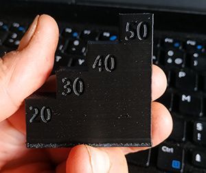

Vertaco889 Posté(e) Mai 22, 2023 Auteur Posté(e) Mai 22, 2023 Lorenzo tu es trop super ! merci beaucoup je vais regarder ! Sinon aujourd'hui j'ai modélisé vite fait un escalier pour voir si il y avait répétition du 1mm ou alors pas . ci dessous j'ai fait un petit fichier Excel avec les cotes !!! vraiment bizarre car rien n'est proportionnel ! Merci Lorenzo
Lorenzo78 Posté(e) Mai 22, 2023 Posté(e) Mai 22, 2023 Ca à l'air d'être décroissant. L'écart doit se faire sur les premières couches. Tu as mesuré l'écart entre chaque marche ? tu as quelque chose de proche de 1 cm ? C"est quand même curieux ...

Vertaco889 Posté(e) Mai 23, 2023 Auteur Posté(e) Mai 23, 2023 Salut ! Donc j'ai fait les modifications et régler mon parallélisme et lancé un cube , apparemment la base a l'air nickel a voir d'ici 30mn , mais ça avance

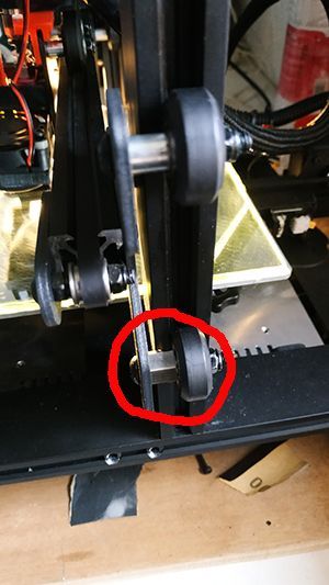

Vertaco889 Posté(e) Mai 23, 2023 Auteur Posté(e) Mai 23, 2023 (modifié) Hello A c'est tout simplement génial , je ne reconnais plus mon imprimante avec cette modification qui m'a pris 15mn , démontage , perçage et remontage et le résultat est immédiat. Dimension super, je vais avoir des retouche de 1 ou 2 dixièmes à faire au Gcode en X et Y mais c'est minime. Même mon escalier est top et en plus la qualité est la . Bref c'est super Je vous remercie pour votre aide et j'espère un jour pouvoir aussi aider comme vous avez fait avec moi. Merci et bonne soirée. Ci dessous c'est le changement de position de l'excentrique, ce qui fait tout d'ailleurs. La 1 dixième à reprendre en Gcode La on touche pas les centiemes. Et la deux dixiemes. Modifié (le) Mai 23, 2023 par Vertaco889
