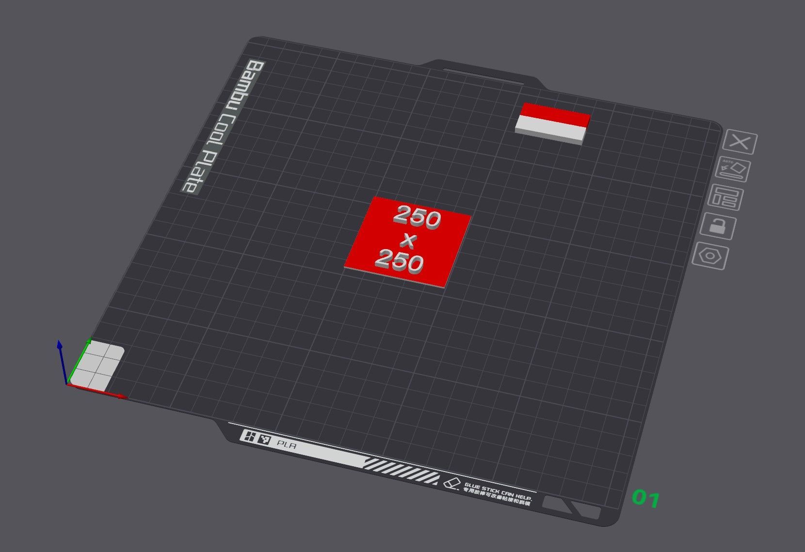

Je me pause la question car normalement cela doit être possible sauf que quand je vois les lignes de test que fait l'imprimante au debut je doute que l'on puisse imprimer la surface de 25 cm x 25 cm?
Merci a ceux qui ont déjà put faire le test ou qui peuvent le faire.
J'ai besoin de savoir si cette imprimante me permettra d'imprimer mes piece qui font 25 cm x 25 cm de surface.
j'ai un plateau de 250x250 x265 mais le maximum d'impression donné par le constructeur est 235 voir 240.
soit tu ne fais pas les tests donc tu n'auras pas les lignes qui te gênent, soit tu imprimes sans en tenir compte et les lignes seront intégrées dans ta pièce, ce qui ne pose pas de problème.

le volume de la Bambulab est donné pour 256 x256x256 (mm) . Une impression de 250 x 250 passe.
Oui j'avais vu mais entre le volume donnée et la réalité surtout avec les tests cela peut etre totalement différent.

Sinon, pour etre plus sérieux, le plus gros que j'ai imprimé était un disque de 243mm, pas loin du m donc, pas eu de soucis
Pour rappels :
  • il y a une manipulation à faire pour permettre d'utiliser toute la surface (par défaut quelques millimères carrés en bas à gauche ne sont pas accessibles). C'est décrit sur le WIKI officiel, et il y a une (toute petite) pièce à imprimer avant pour permettre la manip + une manipulation dans le slicer Bambu Studio
  • Concernant les lignes de "flow calibration" (ce sont les 5 lignes à 2 cms du bord en bas et la petite tour à gauche)
    • Elles apparaissent TOUJOURS (quoi qu'on fasse) dans la prévisu du slicer (il n'est pas possible des les retirer en préparation/prévisu)
    • Il est donc conseillé de ne pas activer la fonction (quand on clicke sur "Imprimer", on a le choix à chaque impression d'activer la mesure) - pour une impression grande surface, il vaut donc mieux désactiver la fonction (et l'avoir activé un coup avant sur une impression avec le même filament, éventuellement)
  • Concernant les lignes de purges (une tout en bas à 3 mm du bord, une en L dans le coin en haut à droite)
    • Il n'est PAS possible de les retirer d'aucune manière depuis Bambu Studio via le soft
    • Le seul moyen est de modifier le GCODE, voir par ex. ce topic (un fabricant tiers - Wham Bam - à publier un bout de GCODE pour avoir des lignes seulement à droite) :
    • Il me semble que certains les laissent quand ils impriment de grandes surfaces, mais à voir quel sera le résultat ...
