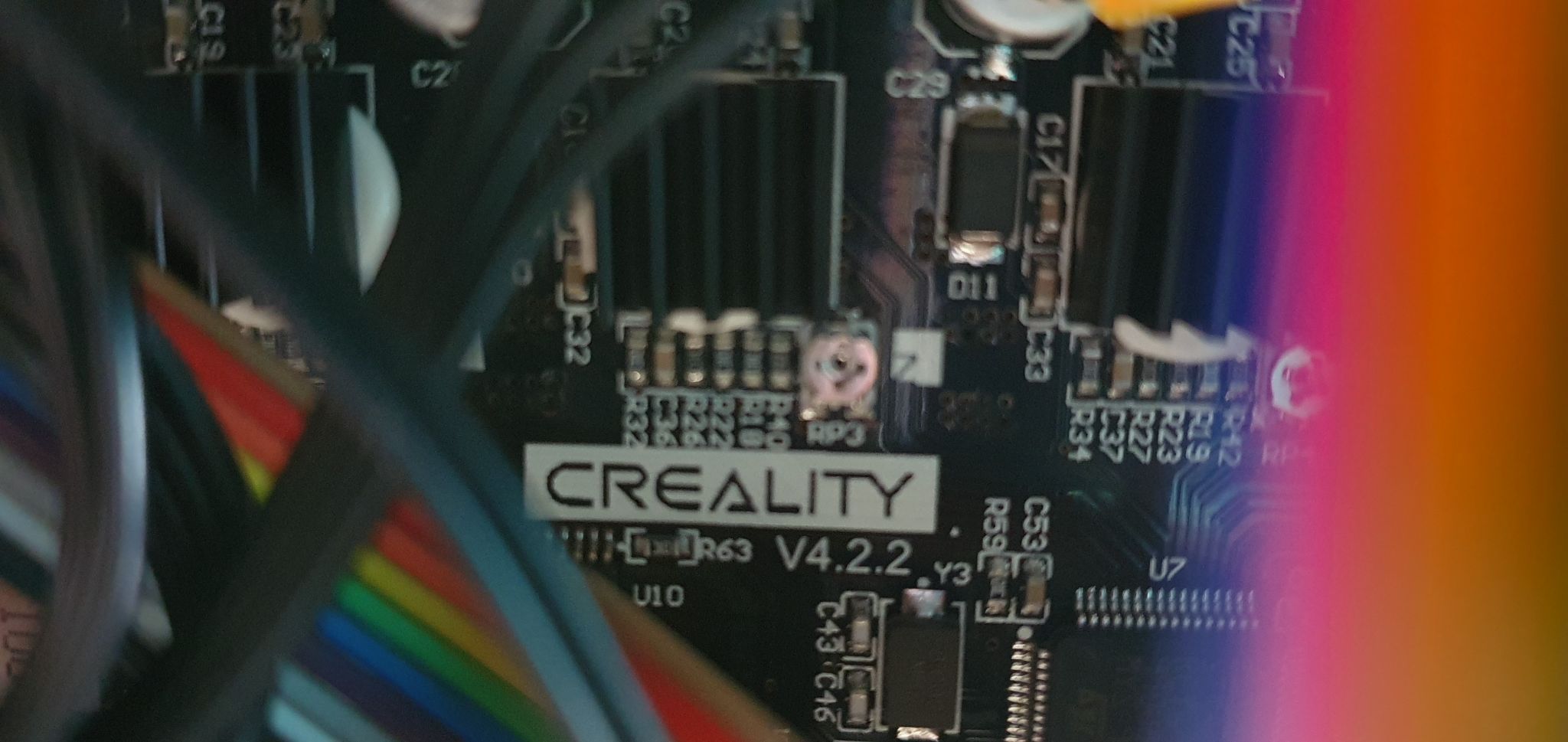

Mamat41wrx PostĂ©(e) Mai 21, 2023 Partager PostĂ©(e) Mai 21, 2023 Bonjour a tous, suite a ma presentation je me permet de poster cet appel a l'aide !  En effet j'ai une jolie Ender3 v2 qui prend la poussiĂšre ! A Ă©tĂ© montĂ© dessus un extrudeur alu et un BL Touch.  * Info screen : Firmware version 2.0.9.3 MRiscoC             Date de fabrication 9 octobre 2021 * Info : Firmware version : Ver 1.3.1 * Sur Ă©cran d'accueil : Ender 3v2 427 BLTouch Volano Ready   - A la mise sous tension : allumage de l'Ă©cran, le bl touch sort 2 fois et Ă©cran bloquĂ© sur "Auto leveling ... please don't other operation"  - Je me dis : va falloir repartir de zero, flashouillage pour repartir sur un truc propre ... qu'elle version de carte mere ? Hop dĂ©montage, carte version 4.2.2 - Je tĂ©lĂ©charge a la racine de la carte sd (formatĂ©e fat 32) un firmware adĂ©quat (enfin je l'espĂšre : Ender-3- Marlin2.0.1 - V1.1.2 - BLTouch.bin). - Au redĂ©marrage (avec la carte sd dans le port), la machine sonne sans arrĂȘt et plus rien d'affichĂ© sur l'Ă©cran (on le vois, il est alimentĂ©) !  J'ai redĂ©montĂ© le cache sous la machine et vĂ©rifiĂ© que toutes les fiches Ă©taient bien enfoncĂ©es a fond, notamment la nappe de l'Ă©cran (idem cotĂ© Ă©cran) et c'est toujours pareil !  HELP Please ! Que me conseillez vous svp ? Merci d'avance. Mathieu. Lien vers le commentaire Partager sur dâautres sites More sharing options...
OniZuk4 PostĂ©(e) Mai 21, 2023 Partager PostĂ©(e) Mai 21, 2023 Salut, Dixit le site du constructeur il y a cette version : GD-Ender-3 V2-Marlin2.0.8.2-HW-V4.2.2-SW-V1.0.7_E_N_BLTouch 29 Nov. 2022 https://www.creality.com/pages/download-ender-3-v2?spm=..page_1934481.products_display_1.1 Et en regardant les notes ils parlent de mettre Ă jour le FW de l'Ă©cran et de la CM, peut ĂȘtre une piste...   Lien vers le commentaire Partager sur dâautres sites More sharing options...
RFN_31 PostĂ©(e) Mai 21, 2023 Partager PostĂ©(e) Mai 21, 2023 Bonjour, Il y a 1 heure, Mamat41wrx a dit : Ender 3v2 427 BLTouch Volano Ready Donc lĂ je comprends que tu as choisi un firmware pour carte 4.2.7 Il y a 1 heure, Mamat41wrx a dit : carte version 4.2.2 Et lĂ tu dĂ©clares que tu as une carte 4.2.2 ... je crois que tu n'as pas flashĂ© avec le bon firmware ! Same player shoot again Lien vers le commentaire Partager sur dâautres sites More sharing options...

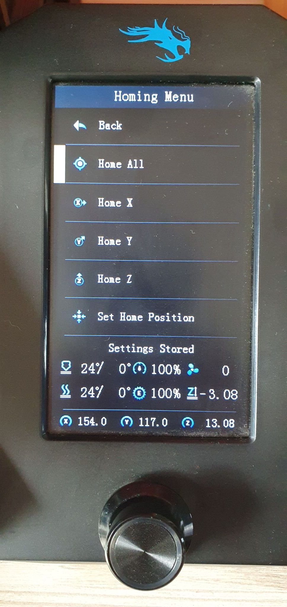

Mamat41wrx PostĂ©(e) Mai 22, 2023 Auteur Partager PostĂ©(e) Mai 22, 2023 Bonjour bonjour Y'a du mieux ! Melle Ender3 ne sonne plus et l'Ă©cran s'allume suite au flashage du firmware "Ender 3 v2 marlin 2.0.1 - v0.0.9 .bin" pour carte mere v4.2.2 Bon la langue Ă©tait en Chinois, j'ai du me rĂ©soudre a revenir a l'Anglais mais je suis maintenant en firmware version 0.0.9 -> Position Home : OK. -> RĂ©glage du Z offset pas possible car impossible de passer le Z en nĂ©gatif ! En cherchant sur le net j'ai cru comprendre que suivant le BL Touch utilisĂ©, il y aurait un problĂšme de nappe ? (Mon capteur de fin de course en Z est supprimĂ© vu que c'est au BL Touch de le dĂ©finir)   Devrais-je flasher le firmware "Marlin2.0.8.5 BLtouch non-adapter board firmware" a la place ? ? ? Est ce que mon problĂšme vous Ă©voque quelque chose svp ?  Lien vers le commentaire Partager sur dâautres sites More sharing options...
RFN_31 PostĂ©(e) Mai 23, 2023 Partager PostĂ©(e) Mai 23, 2023 Bonjour, Si ton BL Touch est bien connectĂ© sur le connecteur 5 broches de la carte mĂšre et pas par l'adaptateur du connecteur de l'Ă©cran, alors oui il te faut prendre une version "non-adapter board" mais sir tu arrives Ă faire le home Z, c'est que tu es dĂ©jĂ bien connectĂ©. La procĂ©dure de l'offset et de mettre ta buse Ă 0 par le menu move puis de rĂ©gler l'Ă©cart par le menu Z Offset. Est-ce bien ce que tu as fait ? Lien vers le commentaire Partager sur dâautres sites More sharing options...
Mamat41wrx PostĂ©(e) Mai 25, 2023 Auteur Partager PostĂ©(e) Mai 25, 2023 RFN_31 merci de t'intĂ©resser a mon cas ! * j'ai flashĂ© le firmware (BLTouch / Sans dĂ©tecteur de filament comme ma config actuelle) E3V2-BLTouch-5x5-HS-v4.2.2-v2.0.1.bin -> j'ai fait "Prepare" puis " Homing" puis "Homing all" Z offset (avec liveadjustement bien pratique avec la feuille de papier sous la buse) et j'ai donc trouvĂ© Z offset -3.08mm puis "Save" -> Maintenant mon soucis c'est que la carte sd est bien reconnnue quand je l'insert ou quand je l'enlĂšve, je vois bien marquĂ© a l'ecran la presence ou non de la carte sd. J'ai fait un formatage rapide en FAT32 de carte sd : Idem. Puis un formatage complet : idem il ne s'affiche rien dans le menu "Print" alors que j'ai bien un fichier .bin (mire de nivelage) Ă la racine de la carte sd Samsung 32Go Evo plus. Cette carte est lue et reconnue des son branchement sur pc et mac.  Alors lĂ j sĂšche ! Lien vers le commentaire Partager sur dâautres sites More sharing options...
