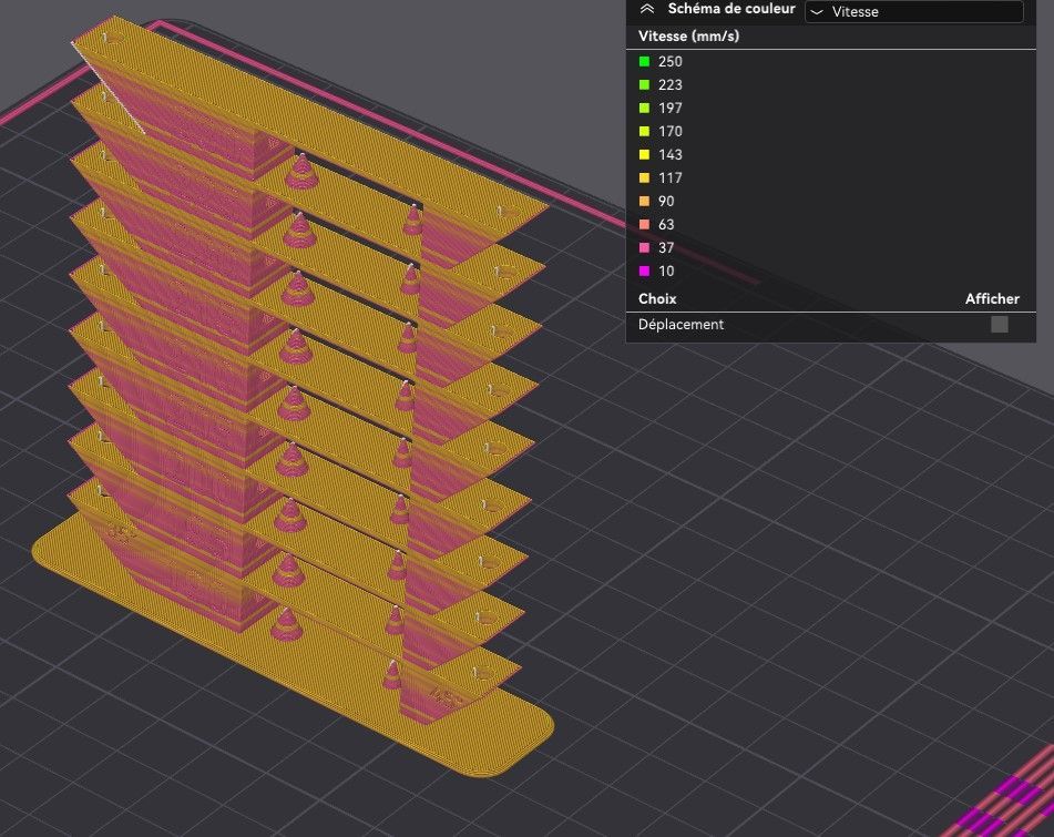

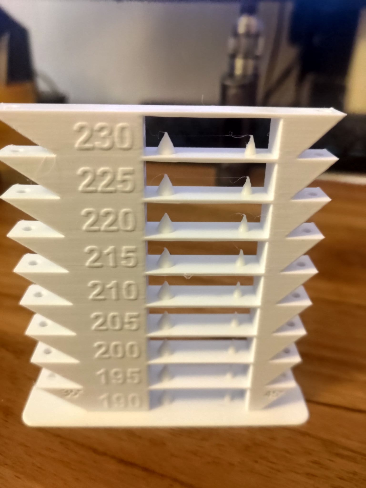

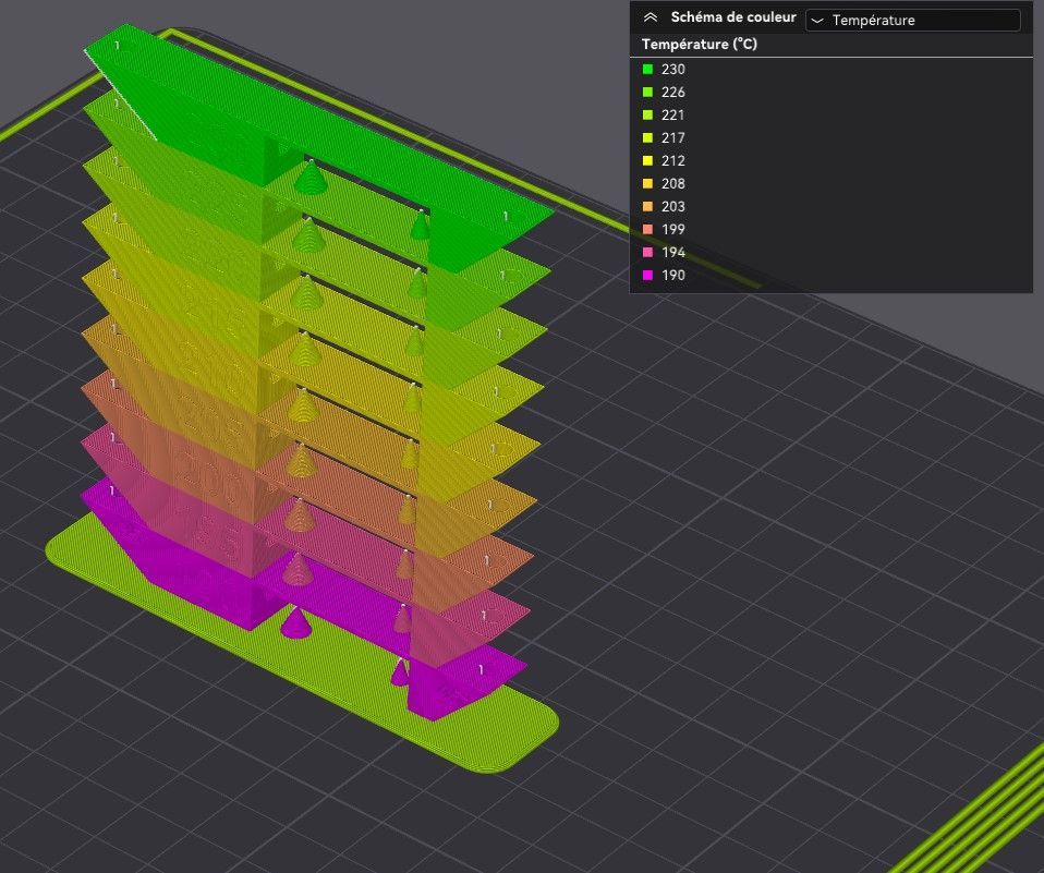

urzhi Posté(e) Mai 24, 2023 Partager Posté(e) Mai 24, 2023 Salut SOVB 3D m'a fait parvenir des échantillons de leur PLA (j'envisage de prendre par bobine de 10 KG où les prix sont interessant) j'ai donc imprimé la fameuse tour de température, mon problème c'est qu'elle est plutot bonne quasiment partout, c'est pourquoi j'en parle ici avant d'en parler sur la section lament. J'avais fait ce test avec du Rosa 3D, avec des résultats similaires, je m'était même dit que j'avais dû me louper et qu'elle avait imprimer le tout à la meme température, mais je ne pense pas, car cette fois ci j'ai regardé et j'ai bien vu la température augmenter comme il se devait. Comme je vois souvent ce genre de tests avec des grosses (énorme meme par rapport a ce que j'obtiens ici) différences entre les températures, je suis perdu, elle est si efficace qu'elle imprime bien presque à n'importe quelle température ? le PLA SOVB 3D est donné a 190° a priori, en regardant à la loupe, là où j'ai le moins de fil (yen a pas bcp sur toutes les temp), et là où le pont central est le plus propre ca semble etre 200° (en regardant à la loupe) que penser de ces résultats ? Lien vers le commentaire Partager sur d’autres sites More sharing options...
Monololo Posté(e) Mai 24, 2023 Partager Posté(e) Mai 24, 2023 (modifié) J'utilise ce pla et j'imprime entre 200 et 205 en fonction de la couleur. Je comprends mieux pourquoi je n'avais pas de grosse différence en imprimant des tours de température J'ai remarqué qu'il fallait une température de moins de 60°c pour le plateau aussi. Modifié (le) Mai 25, 2023 par Monololo Lien vers le commentaire Partager sur d’autres sites More sharing options...
Motard Geek Posté(e) Mai 25, 2023 Partager Posté(e) Mai 25, 2023 Y'a pas de température propre à un filament et une machine, ça dépend de nombreux facteurs et clairement une tour de température y'a pas mieux Après la tour tu l'imprimes pas à 500mm/s donc pour les prints rapides mieux vaut monter Lien vers le commentaire Partager sur d’autres sites More sharing options...
Lorenzo78 Posté(e) Mai 25, 2023 Partager Posté(e) Mai 25, 2023 Salut, Avec tes imprimantes (a fortiori avec la Bambu) tu devrais être en mesure d'imprimer beaucoup plus vite. Dans cette hypothèse les différences entre chaque température devraient être plus visibles. A mon avis si tu pousse un peu la vitesse ça sera plus facile de choisir la tempétature adéquate. Lien vers le commentaire Partager sur d’autres sites More sharing options...
