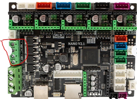

pommeverte Posté(e) Mai 25, 2023 Posté(e) Mai 25, 2023 (modifié) Salut, il y a une heure, Paloma a dit : Je pense que ça viens du Mofset, qu'en pensez-vous ? c'est fort possible. La bonne nouvelle, c'est que tu peux le vérifier "facilement" en : branchant la cartouche de chauffe de la tête sur le bornier HE1 au lieu de HE0 branchant le ventilateur du radiateur de la tête sur le 24V permanent, à gauche du connecteur du moteur X. Pour le test, tu peux exceptionnellement le brancher en parallèle sur le bornier de l'alimentation principale modifier le fichier printer.cfg à la ligne heater_pin: PC3 devient heater_pin: PB0 Attention: le changement de branchement doit se faire imprimante éteinte, évidemment edit: il y a 33 minutes, Paloma a dit : On m'a aussi dit que ça pourrait venir d'une pièce qu'on appelle : "Driver TMC 2226" impossible. C'est un module qui pilote un moteur. Il n'y a donc pas de rapport avec la choucroute Modifié (le) Mai 25, 2023 par pommeverte 1

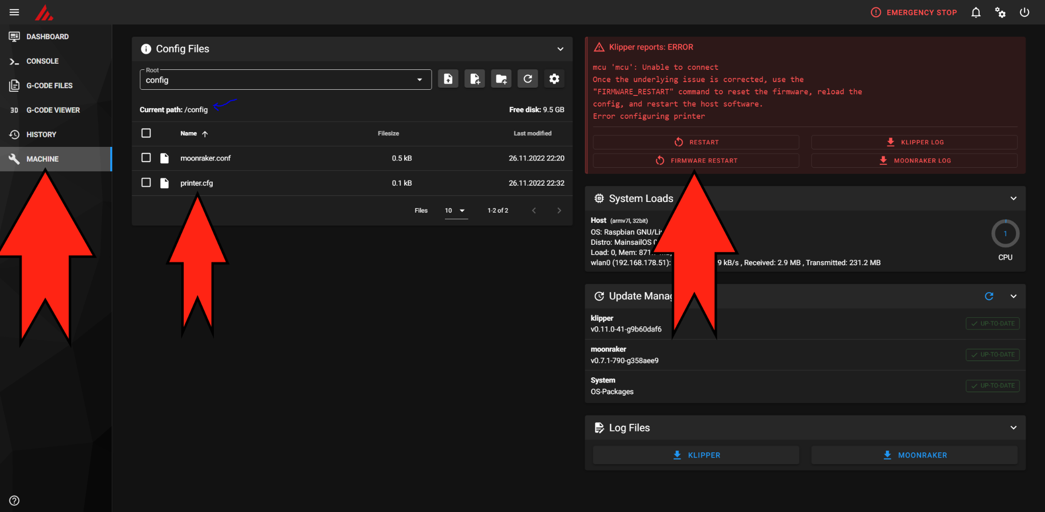

pommeverte Posté(e) Mai 25, 2023 Posté(e) Mai 25, 2023 (modifié) Tu as ce message. tu te connectes à l'imprimante en wifi dans ton navigateur préféré, tu tapes l'adresse IP de l'imprimante dans le bandeau de gauche, dernière ligne, tu cliques sur machine et tu sélectionnes le fichier printer.cfg tu fais les modifications + celle que j'ai oubliée , c'est à dire: heater_pin: PC3 => heater_pin: PB0 Si tu les as, commente les lignes en ajoutant un # (dièse pour les vieux ) au début: [heater_fan Hotend] pin: PB0 heater_temp: 50.0 tu sauvegardes et tu redémarres le firmware edit: 1 p'tite photo?: Citation Modifié (le) Mai 25, 2023 par pommeverte 1

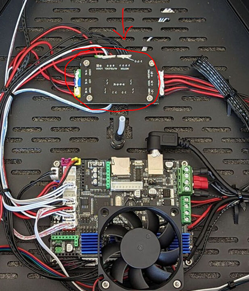

Lorenzo78 Posté(e) Mai 25, 2023 Posté(e) Mai 25, 2023 (modifié) @pommeverte va certainement me griller encore une fois! Pour le contrôle et le serrage il suffit d'ouvrir le haut de l'imprimante où tu trouveras la carte mère et le boitier. La comme sur la photo il suffit de contrôler que les prises sont bien enfoncées et que les vis des borniers verts sont bien serrées. Et surtout débrancher l'imprimante avant toute intervention ! ( @pommeverte l'a déjà dit mais c'est important) Modifié (le) Mai 25, 2023 par Lorenzo78 Orthographe 1

pommeverte Posté(e) Mai 25, 2023 Posté(e) Mai 25, 2023 Au cas où, j'ai trouvé cette vidéo pour l'adresse IP de l'imprimante et ce sujet qui en parle également

Paloma Posté(e) Mai 25, 2023 Auteur Posté(e) Mai 25, 2023 @pommeverte @Lorenzo78 Bon.. bah en ouvrant bien mes yeux j'ai trouvé une défaillance. Je pense que le problème viens de là, je vous ai uploadé la vidéo sur YouTube. Dites-moi ce que vous en pensez mdr même si je pense que c'est bel et bien mon problème.. Et dire que j'ai acheté une tête complète dans le vent 1
pommeverte Posté(e) Mai 25, 2023 Posté(e) Mai 25, 2023 (modifié) bon c'est réparable: un peu de grattage et d'étain edit: il y a 39 minutes, Paloma a dit : Et dire que j'ai acheté une tête complète dans le vent avec de la chance, tu es toujours dans la période de rétractation pour la renvoyer contre remboursement Modifié (le) Mai 25, 2023 par pommeverte
Lorenzo78 Posté(e) Mai 25, 2023 Posté(e) Mai 25, 2023 (modifié) C'est bien cette carte ?: Tu peux la trouver ici https://flsunfrance.com/products/carte-de-transfert-pour-imprimante-flsun-v400 C'est peut être réparable mais il faudrait savoir pourquoi ça a "cramé" ! Edit: !!!! Bon encore grillé par @pommeverte ! avec ta carte on est deux ! Modifié (le) Mai 25, 2023 par Lorenzo78 correction 1
