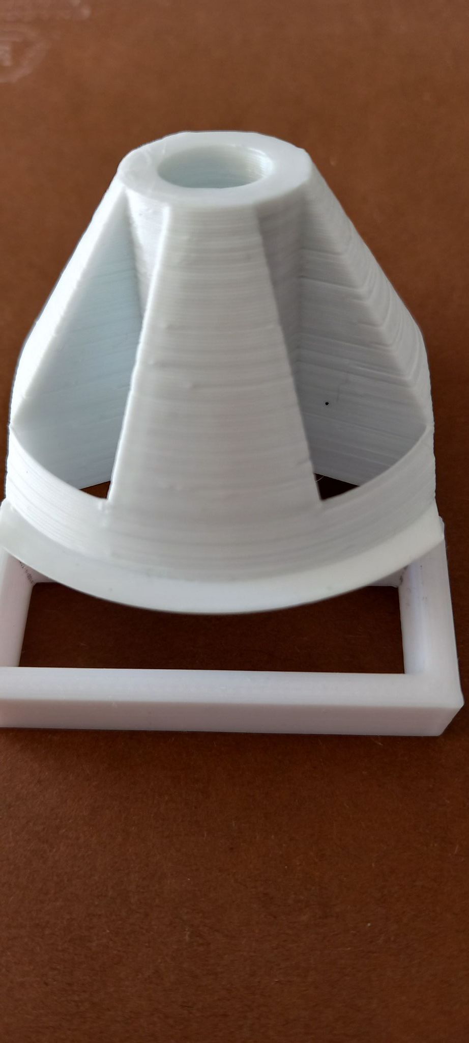

bonjour à tous.
je suis sous prusa slicer
Je sais que c'est un sujet déjà amplement évoqué et j'ai tenu compte des informations que vous avez  déjà données sur le sujet.
mais je ne parviens pas à éliminer ces stries . ci-dessous les réglages et paramètres utilisés:
step/mm vérifié et ok
coefficient d'extrusion vérifié
buse 0,4
temp buse 200 / temp plateau 60
hauteur de couche 0,25
largeur de cordon 0.5
vitesse 40
lissage activé
selon vous quels seraient les autres choses à modifier pour obtenir le résultat attendu
merci à tous de vos suggessions et de votre aide
Cdtl

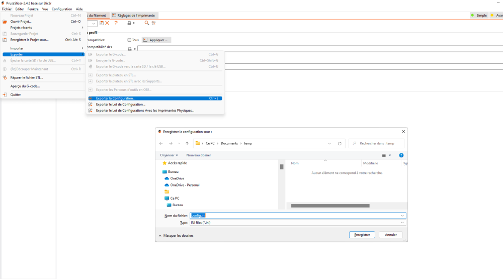

Salut,
Est-ce que tu peux exporter ta configuration et nous fournir ton fichier ini?
PS: est-ce que tu peux donner des nouvelles de ton précédent sujet, pour les futurs lecteurs?
bonjour pomme verte.
c'est le fichier .3mf que tu souhaites que je mette en pièce jointe?  Prusa ne donne pas de fichier .ini !!!
Non, c'est bien un fichier ini qui est généré lorsque tu vas dans Fichier -> exporter -> Exporter la configuration
Citation
J'ai écrit "Exporter" et non "Enregistrer sous" 😉
A mon humble avis l'origine de ces stries me paraissent plus être d'ordre mécanique et vibratoire que logicielle. (tension courroie, point dur, glissement, etc...)
