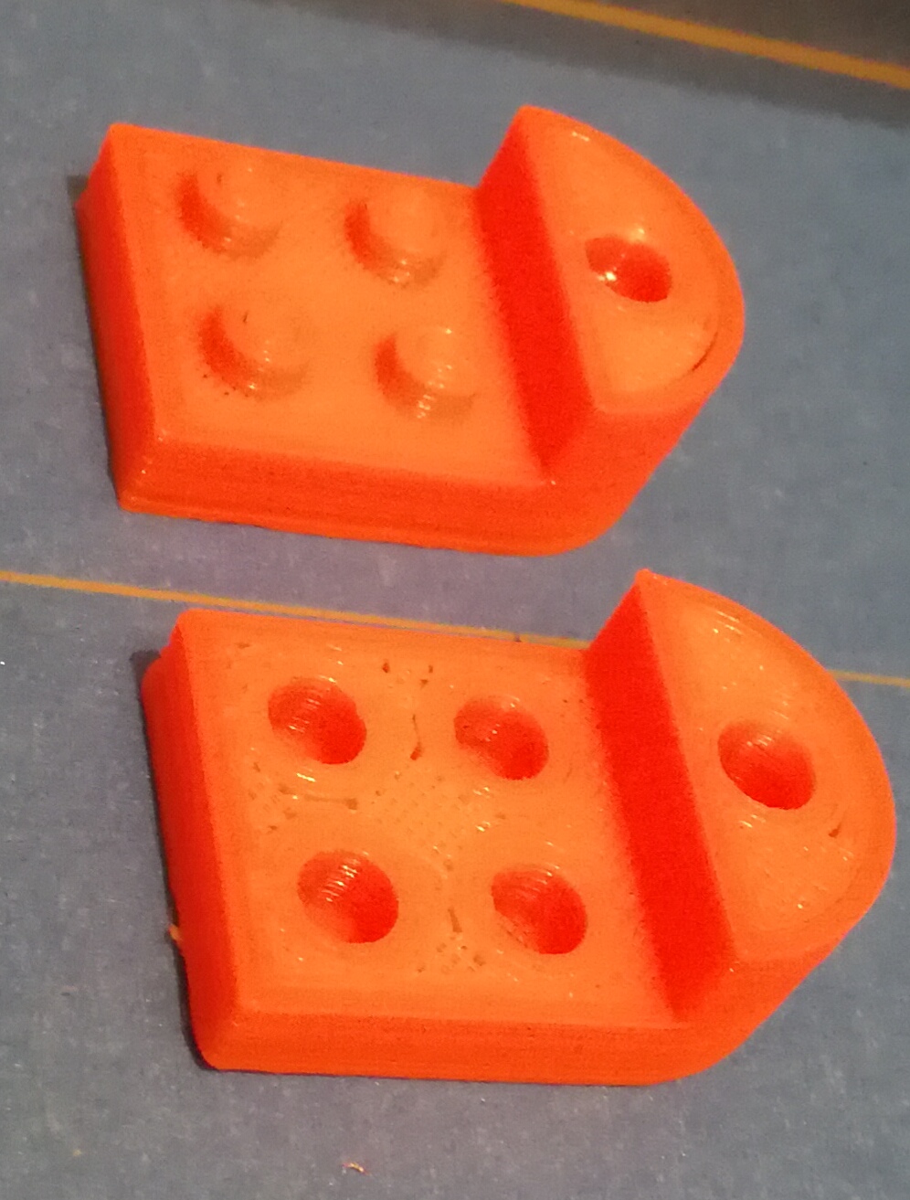

Smothies Posté(e) Décembre 29, 2016 Posté(e) Décembre 29, 2016 J'ai un petit soucis avec les axes, je crois que jai un peu trop limé les trous et du coup mes tiges métalliques ressortent quand je manipule les axes en Z et en Y. Vous avez deja eu ce genre de problème ?
Smothies Posté(e) Décembre 30, 2016 Posté(e) Décembre 30, 2016 Pour me repondre a moi meme jai corrige le tir avec des rondelles pour les Z puisque en Y des pieces imprimees sont fournies pour bloquer les axes. Je viens de produire ma toute premiere piece apres une bonne 15aine d heure de montage ouf !!! Les reglages sont ceux préconisés par 3despana, j'affinerai ca au fur a mesure
