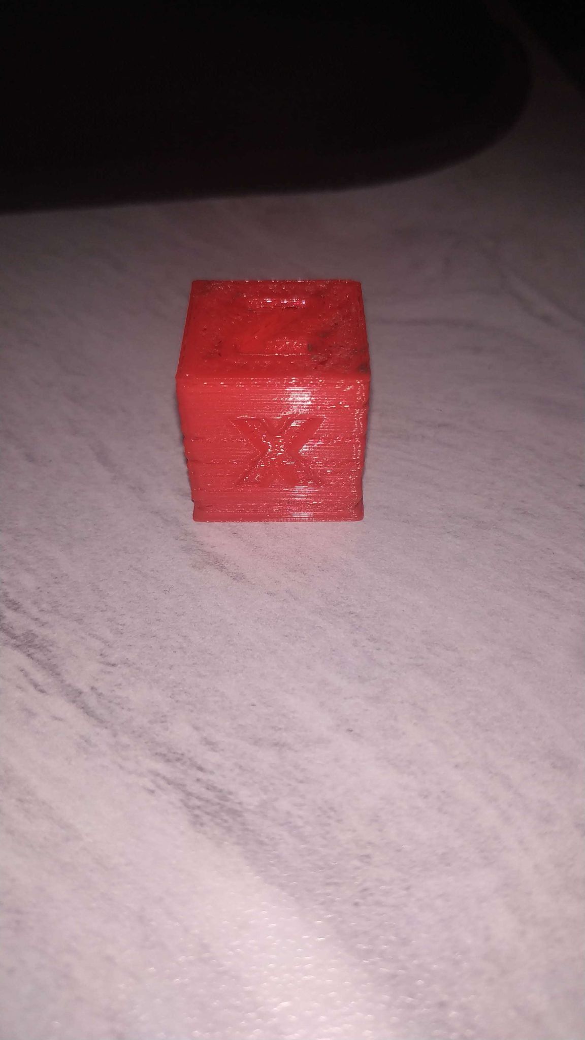

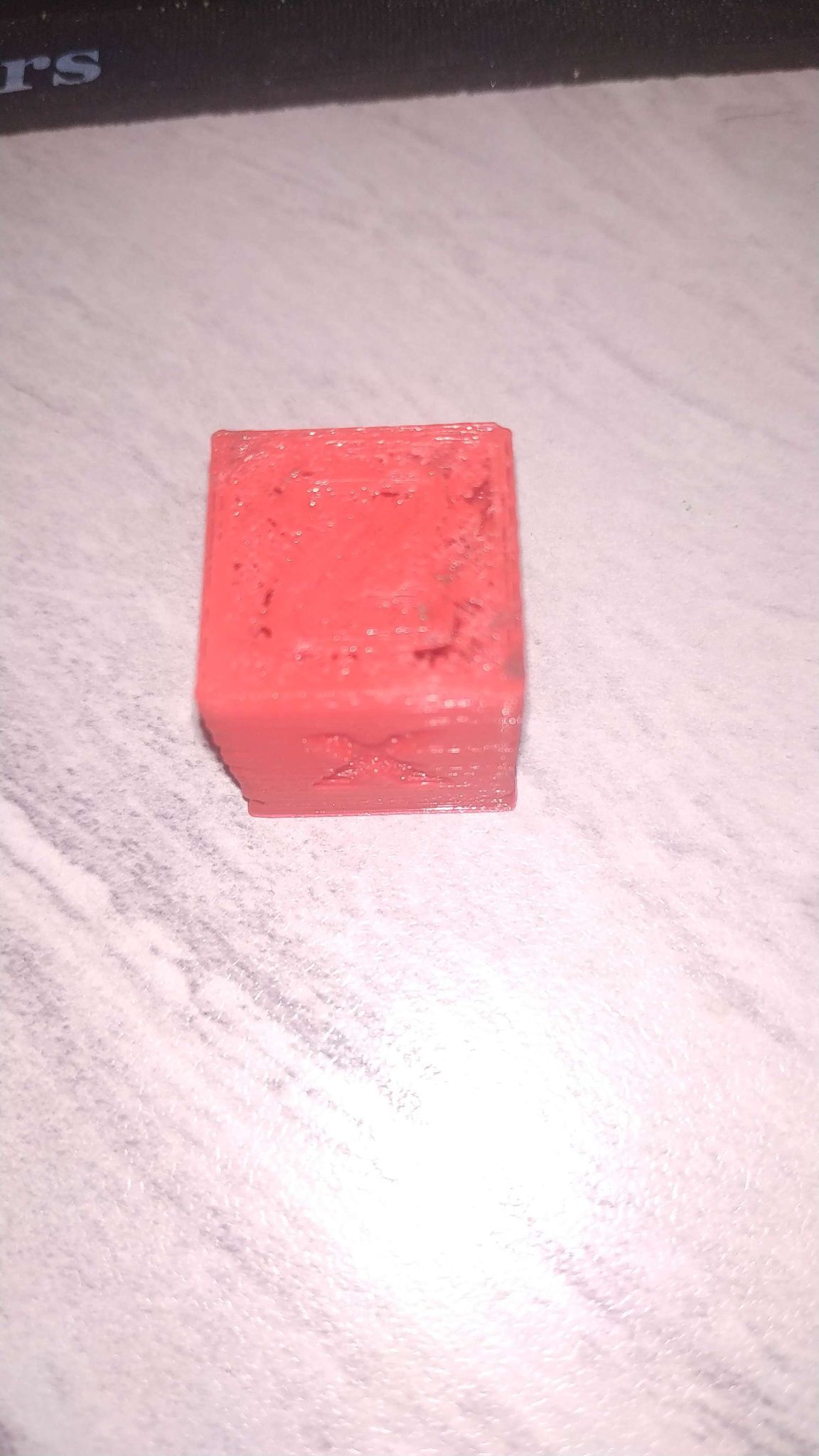

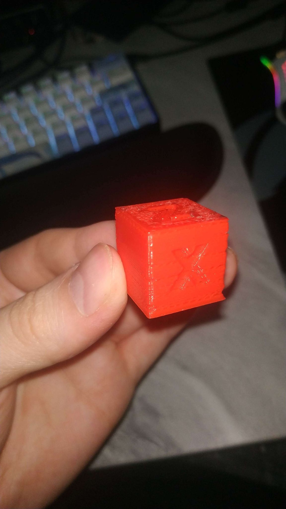

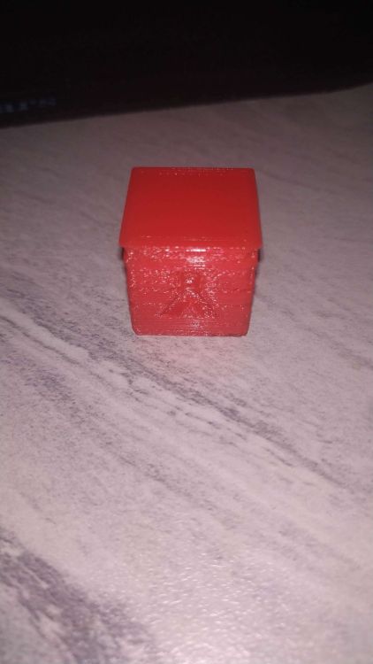

Bonjour, j'ai upgrade pas mal de pièces d'origines sur ma sidewinder X2 (rajout de tensionneur de courroie + buse nitro max + extrudeur en métal.)
J'ai refait une calibration e-steps de mon extrudeur. Tout fait pour que la première couche soit bien, mais pendant un cube de test, j'ai remarqué que mon sous extrusion est énorme 😞 (photo à l'appui). Je ne sais pas, c'est quoi le souci, j'ai bien respecté que la buse à un espace de 1mm (entre la tête, le bloc chauffant) Avant de tout viser ensuite.
J'ai détendu les courroies en croyant c'étais cela le souci. Changé de bobine aussi. Refaire un montage pour le wooble, car j'en avais (ce qui a résolu ce petit souci).
Refais un test extrusion, mais j'ai bien 100 mm qui sort. (en SLOW, car en normal, je n'ai que 20 mm à peine qui sort). Es-que j'ai trop serré la pièce qui fait levier quand on retire le fil ou qu'on l'enfonce ?
D'ailleurs le PTFE fournis avec la buse nitro max (hotends.fr) j'ai dû le couper bien plus court, car sinon la butée se faisais mal. C'est dû à cela ptre ?
Désolé de vous embêter, mais c'est un appel un peu d'espérer, je n'arrive pas trop a trouvé quelque solutions sur le net. Hormis augmenter le débit ou refaire le esteps etc.
Et j'ai aussi un 'pied d'élephant' présent qui est ptre bien voyant sur les photos.
Merci d'avance 🙂

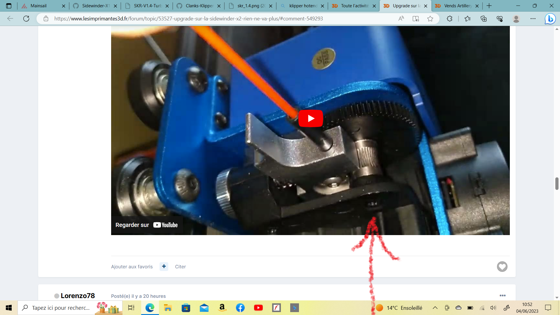

Fais une photo du levier de l'extrudeur. As tu mis le galet fourni avec le levier métal (galet plat) ? si oui c'est de la me*** il faut remettre le galet d'origine avec la gorge sinon ton galet est mal guidé.
As tu mis un roue cranté en métal ? elle entraine beaucoup plus facilement le filament.
Tu as monté quel heatbreak ? il faut éviter le tout métal pour le PLA.
Ton soucis vient de là à mon avis.

Donc j'ai fait une vidéo, rien n'est d'origine sur l'extrudeur, (sauf l'écrou qui permet de régler la tension du ressort avec la vis en métal). Le pas du moteur qui est bien sûr d'origine aussi.
Je n'ai pas changé le heatbreak (juste la buse).
S'il faut remettre le galet d'origine, je le ferais, c'est con de fournir une pièce upgrade alors que c'est de la merde 😞 Heureusement que l'informatique ce n'est pas trop comme ça xd.

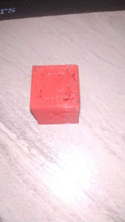

Bonn, j'ai passé du temps et tout. J'ai fait ce que vous m'avez dit de faire, mettre le galet d'origine (meme visser la vis de tension à fond ou pas pour tester, d'ailleurs ça marche un peu mieux quand il est bien vissé à fond).
Mais j'ai toujours ce même problème, j'ai redémonté encore la buse et tout pour cette fois-ci serrée encore moins… Mais la même chose quoi 😞
D'ailleurs, je ne comprends pas, la ligne de purge et de couleur de mon filament, j'utilise, mais quand il imprime la 'jupe' elle est mélangée avec celle d'avant ??!! Oui, car j'ai aussi essayé d'autres filaments. D'ailleurs là sous extrusion ou je ne sais quoi qui merde, se fait après la 2ᵉ couche, donc au moment de la 3ᵉ couche (bien sur LA VITESSE EST TOUJOURS LA MÊME, c'est ça le pire).
L'auto level ne me ferait pas de la merde ? Ou autre chose ? Je n'en peux plus, demain, je vais tenter de refaire le leveling sans AUTO LEVEL (pourtant j'ai un très bon BL TOUCH, j'avais mis mes résultats sur un sujet ou ça parlé de ça).
Sinon, je crois bien qu'au pire des cas, je vais racheter un BLOC COMPLET EXTRUSION ET IMPRESSION X2 😞. Où revendre l'imprimante pour ce qu'elle est et en racheter une autre 😞 je pleure d'avoir mis cette upgrade qui m'a fait que de la merde finalement. 😞
(J'ai encore espoir xd, où racheter ptre juste le bloc chauffe + heartbreak tout monté, d'ailleurs sur artillery eux la buse sont visés à fond et le mien n'avait pas de mm qui dépassé de BASE, celle d'origine).
