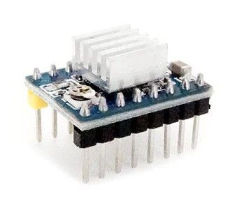

Rapetotor Posté(e) Juin 12, 2023 Auteur Partager Posté(e) Juin 12, 2023 Quand tu dis driver, tu parle de ça ? (photo).... ou flasher la carte avec les drivers (initialisation)? Si c'est bien le driver de la photo, peut-on remplacer la référence TMC 2100 par AT2100 et, dois-je tous les remplacer ? Lien vers le commentaire Partager sur d’autres sites More sharing options...
MrMagounet Posté(e) Juin 12, 2023 Partager Posté(e) Juin 12, 2023 il y a 14 minutes, Rapetotor a dit : Quand tu dis driver, tu parle de ça ? (photo).... ou flasher la carte avec les drivers (initialisation)? Si c'est bien le driver de la photo, peut-on remplacer la référence TMC 2100 par AT2100 et, dois-je tous les remplacer ? oui je parle bien du driver de l'extrudeur comme sur ta photo, les Driver Artillery sont pas réellement des TMC2100 mais des clone de AT2100, sur la X2 la carte mère ruby n'ayant pas par defaut de pin de réglage seule les driver TMC2100 ou AT2100 sont compatibles sinon faut joué du er a soudé, et modifier le firmware Marlin en conséquence pour mettre de Driver type 2209. Donc si tu reste sur un driver de type AT2100 TMC2100 y a rien d'autre a changer. Quels drivers tu voulais prendre tu as un lien ? Lien vers le commentaire Partager sur d’autres sites More sharing options...
