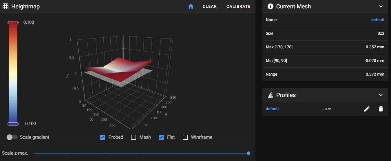

n00n00 Posté(e) Juin 13, 2023 Auteur Posté(e) Juin 13, 2023 Gros progrès depuis tout à l'heure : j'ai installé MainSail et j'ai suivi les configuration de fran6p : Maintenant la calibration tourne (même si elle ne se fait pas encore sur tout le plateau : Probe samples exceed samples_tolerance), mais j'ai surtout remarqué un truc curieux : Lorsque le pin du BLTouch calibre chaque point, la pointe de mon extrudeur n'est jamais à moins que 1mm de la surface du plateau. Du coup j'ai des doutes que si je lance une impression, ça fonctionne... Quel paramètre dans ma configuration dois-je régler pour que cette distance soit correcte ?

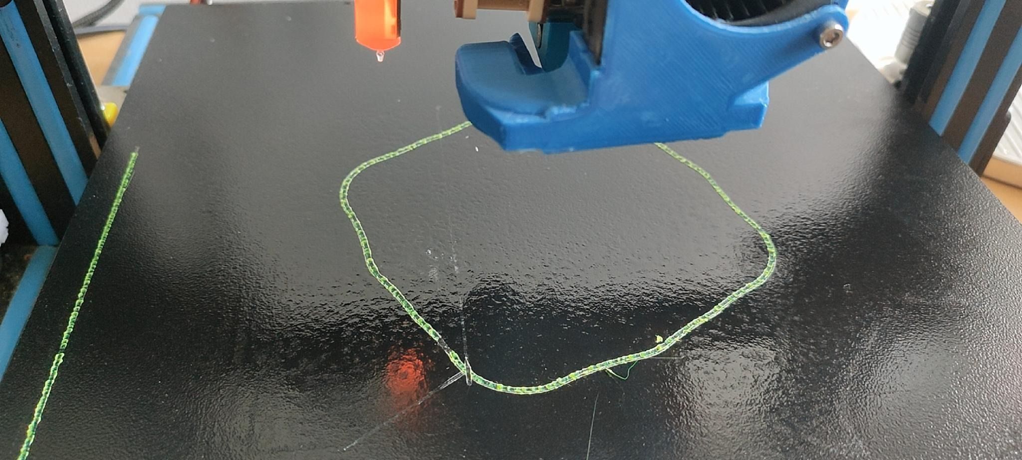

n00n00 Posté(e) Juin 13, 2023 Auteur Posté(e) Juin 13, 2023 Voici la nouvelle version de mon printer.cfg et du résultat de la calibration dans Mainsail ... et une photo d'un test d'impression A mon avis, la buse racle un peu trop le plateau. Une idée ? Printer.cfg.txt
pommeverte Posté(e) Juin 13, 2023 Posté(e) Juin 13, 2023 (modifié) Il y a 1 heure, n00n00 a dit : A mon avis, la buse racle un peu trop le plateau c'est clair, tu as même de la chance que le plateau ne soit pas marqué à vie Il y a 1 heure, n00n00 a dit : Une idée ? oui, remonter la buse ... Je n'utilise pas Mainsail mais Fluidd, apparemment mieux tenu à jour et souvent préféré, d'après ce que j'ai lu. Avec cette interface, on trouve 2 boutons pour régler la hauteur de buse (+/-) lors de l'impression (équivalent du Zoffset en babystep sous Marlin). Il se peut que tu aies également ce réglage dans Mainsail. Perso, je l'ai découvert après avoir créé mes macros : Citation [gcode_macro MOVE_ZP] description: monte la buse de 0.02mm gcode: SET_GCODE_OFFSET Z_ADJUST=0.02 MOVE=1 MOVE_SPEED=5 [gcode_macro MOVE_ZM] description: descend la buse de 0.02mm gcode: SET_GCODE_OFFSET Z_ADJUST=-0.02 MOVE=1 MOVE_SPEED=5 à essayer si tu n'as pas les boutons pré-configurés Sinon, coté écran TFT, tu arrives à en tirer quelque chose? tu as des menus? Modifié (le) Juin 13, 2023 par pommeverte
fran6p Posté(e) Juin 13, 2023 Posté(e) Juin 13, 2023 (modifié) @n00n00 Ton Zoffset est mal réglé. Le filament n'a pas de place pour être déposé entre la buse et le plateau. il y a 20 minutes, pommeverte a dit : apparemment mieux tenu à jour et souvent préféré Ce sont deux projets d'interface également tenus à jour, leur Github respectif publie régulièrement des mises à jour, Fluidd certes plus souvent mais c'est pour rattraper son retard . La «crew» Mainsail ne gère pas qu'uniquement l'interface Web (crowsnest, moonraker-timelapse, sonar, fichier désormais commun des interfaces Web (mainsail-config / fluidd-config), et leur image toute prête MainsailOS (Fluidd a abandonné son projet d'image système (FluiddPi)…). Les deux projets ont de bonnes documentations. L'aperçu du Gcode en cours d'impression est bien plus «joli» sur Mainsail… Encore plus quand on ajoute un complément : Pretty Gcode Et je crois que c'est plutôt l'inverse quant aux préférences d'utilisation. Après les goûts et les couleurs… comme l'avait parodié Coluche: «tous les égouts sont dans la nature» Ma préférence va à Mainsail mais de toute façon, sur chacun de mes matériels Mainsail et Fluidd sont tous deux installés, accessibles via des ports différents si besoin. Modifié (le) Juin 13, 2023 par fran6p 1

n00n00 Posté(e) Juin 13, 2023 Auteur Posté(e) Juin 13, 2023 (modifié) J'étais pendant des années sous Octoprint avec le firmware d'origine. en utilisant la méthode papier et ça allait très bien en fait Mais dès que j'ai changé le hardware, j'ai eu tellement de soucis avec le BLTouch que je suis passé sous Octoprint/Marlin ... sans succès Puis Octoprint/Klipper ... sans succès mais j'ai apprécié le fait de ne plus avoir à flasher le firmware à chaque modification ... et là je viens d'installer Mainsail : je pense que je vais le garder un peu et essayer d'enfin réussir à utiliser ce BLTouch, surtout qu'à première vue, il a l'air bien sympa ce Mainsail Par contre je n'ai pas vu de réglage de Z-Offset sur Mainsail. C'est dispo aussi ? Mais pas possible de plutôt le régler dans le fichier de config? Il est dans la section "à ne pas toucher" du coup je sais pas trop quoi faire Et il y a une marche à suivre pour ça ? Merci pour tout, je sens qu'avec votre aide je vais enfin terminer ce projet qui traine depuis bien trop longtemps. Modifié (le) Juin 13, 2023 par n00n00

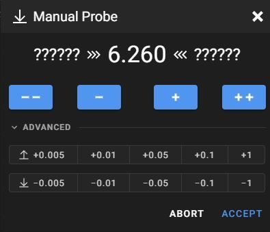

pommeverte Posté(e) Juin 13, 2023 Posté(e) Juin 13, 2023 (modifié) il y a 9 minutes, n00n00 a dit : Mais pas possible de plutôt le régler dans le fichier de config? Il est dans la section "à ne pas toucher" du coup je sais pas trop quoi faire Perso, je l'ai déplacé dans la section [probe]: z_offset: 1.775 sinon, tu as essayé mes macros MOVE_ZP et MOVE_ZM? j'imagine que comme dans Fluidd, tu as la possibilité d'afficher les macros sous forme de bouton pour les exécuter... Edit: il y a 9 minutes, n00n00 a dit : Par contre je n'ai pas vu de réglage de Z-Offset sur Mainsail. C'est dispo aussi ? visiblement, beaucoup le font en envoyant des commandes dans la console: voir cette vidéo Modifié (le) Juin 13, 2023 par pommeverte

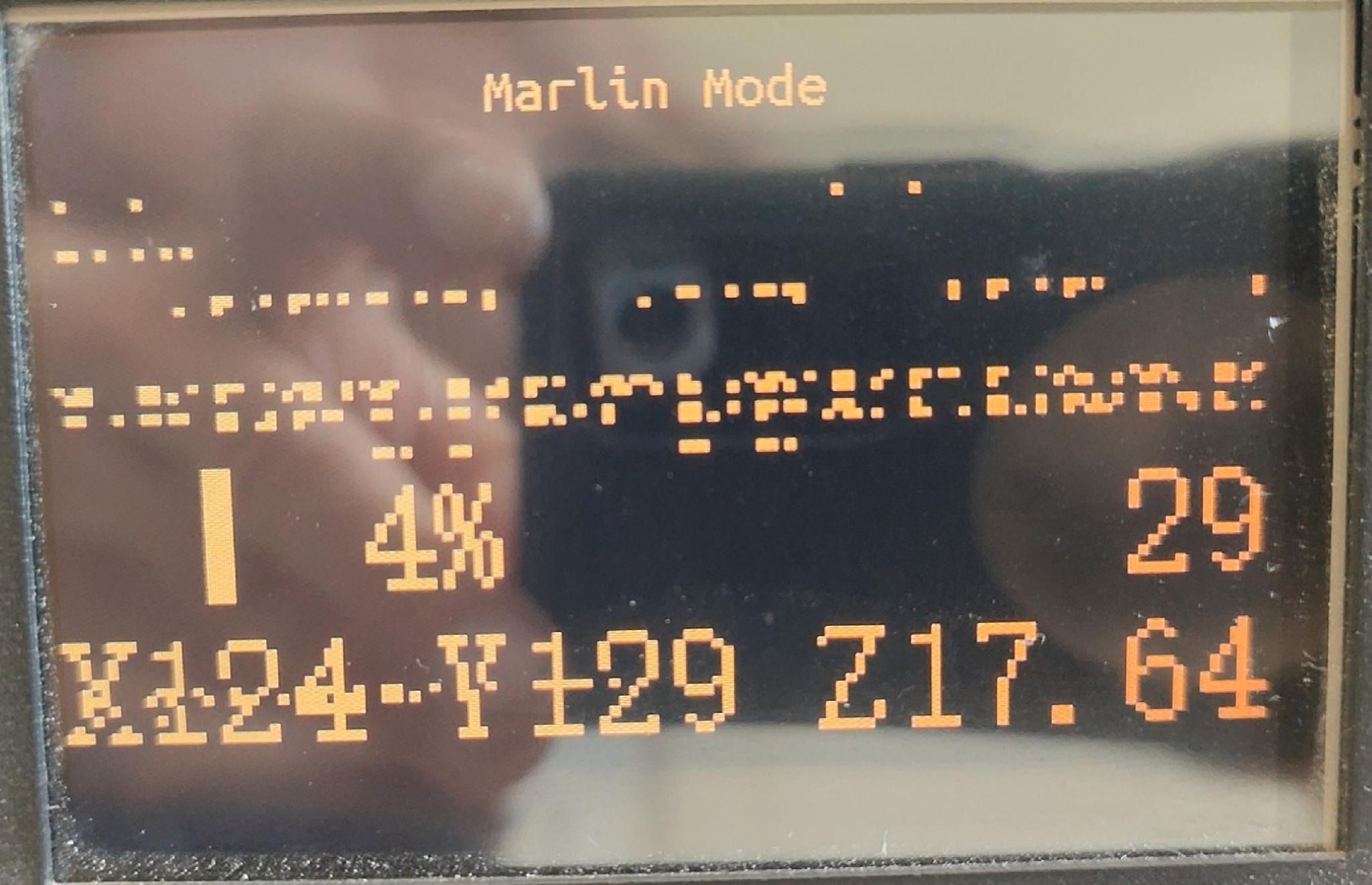

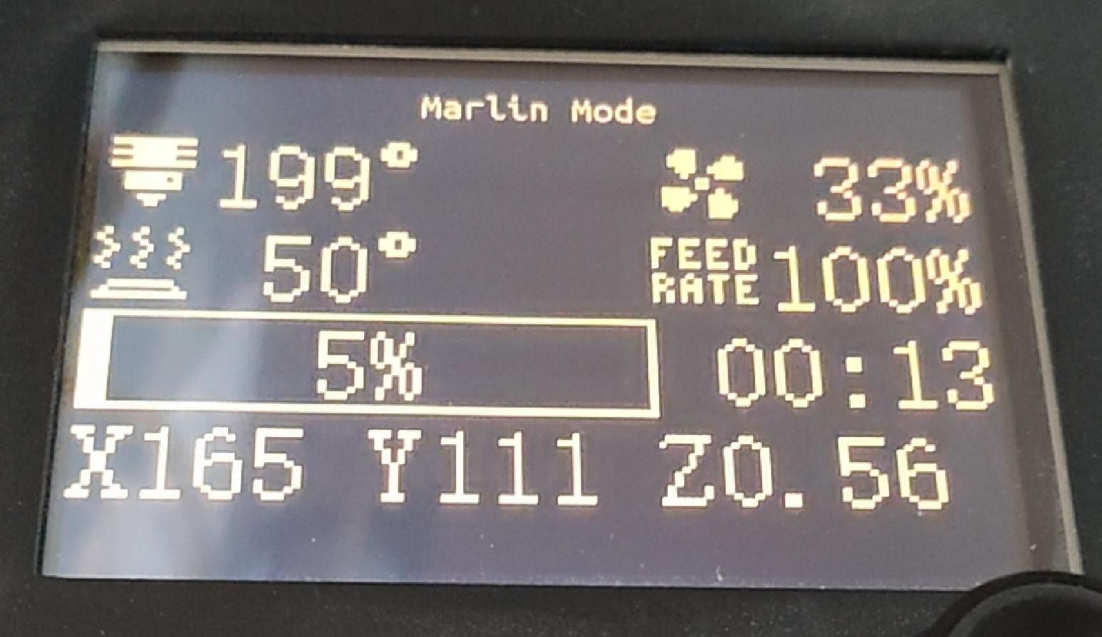

n00n00 Posté(e) Juin 14, 2023 Auteur Posté(e) Juin 14, 2023 Ca y est, je viens de faire ma première impression réussie avec le BL Touch Dans Mainsail, quand on lance la commande probe_calibrate, un popup apparait et du coup c'est très facile de régler la hauteur de la buse. Par contre les gros boutons "--" "-" "+" et "++" n'ont pas l'air de fonctionner correctement : ils font monter et directement descendre la buse. Heureusement, ceux dans "advanced" marchent parfaitement. Merci pour votre aide. Pour ce qui est de l'écran TFT35, j'ai mis les paramètres dans mon fichier printer.cfg mais ça ne change rien : j'ai toujours l'écran tactile qui apparait mais avec "no printer attached" et il sert pour l'instant à rien. Je pense une histoire de nom de PIN, il faut que je me penche dans la doc du TFT .. et je vais aussi réinstaller Mainsail en utilisant KIAUH pour partir sur de bonnes bases et tester PrettyGcode
pommeverte Posté(e) Juin 14, 2023 Posté(e) Juin 14, 2023 Salut, il y a une heure, n00n00 a dit : Pour ce qui est de l'écran TFT35, j'ai mis les paramètres dans mon fichier printer.cfg mais ça ne change rien : j'ai toujours l'écran tactile qui apparait mais avec "no printer attached" et il sert pour l'instant à rien. évidemment puisque: Il y a 23 heures, pommeverte a dit : Comme tu peux le voir le Mode tactile ne fonctionnera pas . Seul le câble 10 broches sera nécessaire au branchement de l'écran. Il faudra donc jouer avec la molette Il me semble que pour passer en mode Marlin, il faut appuyer pendant quelques secondes n'importe où sur l'écran et cliquer sur le bouton "Marlin mode"

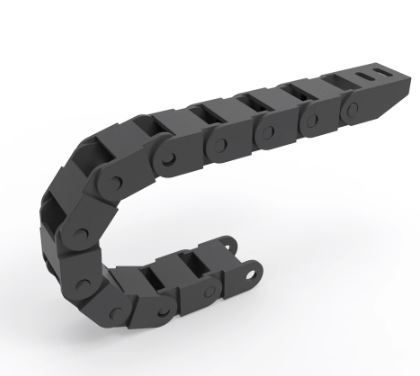

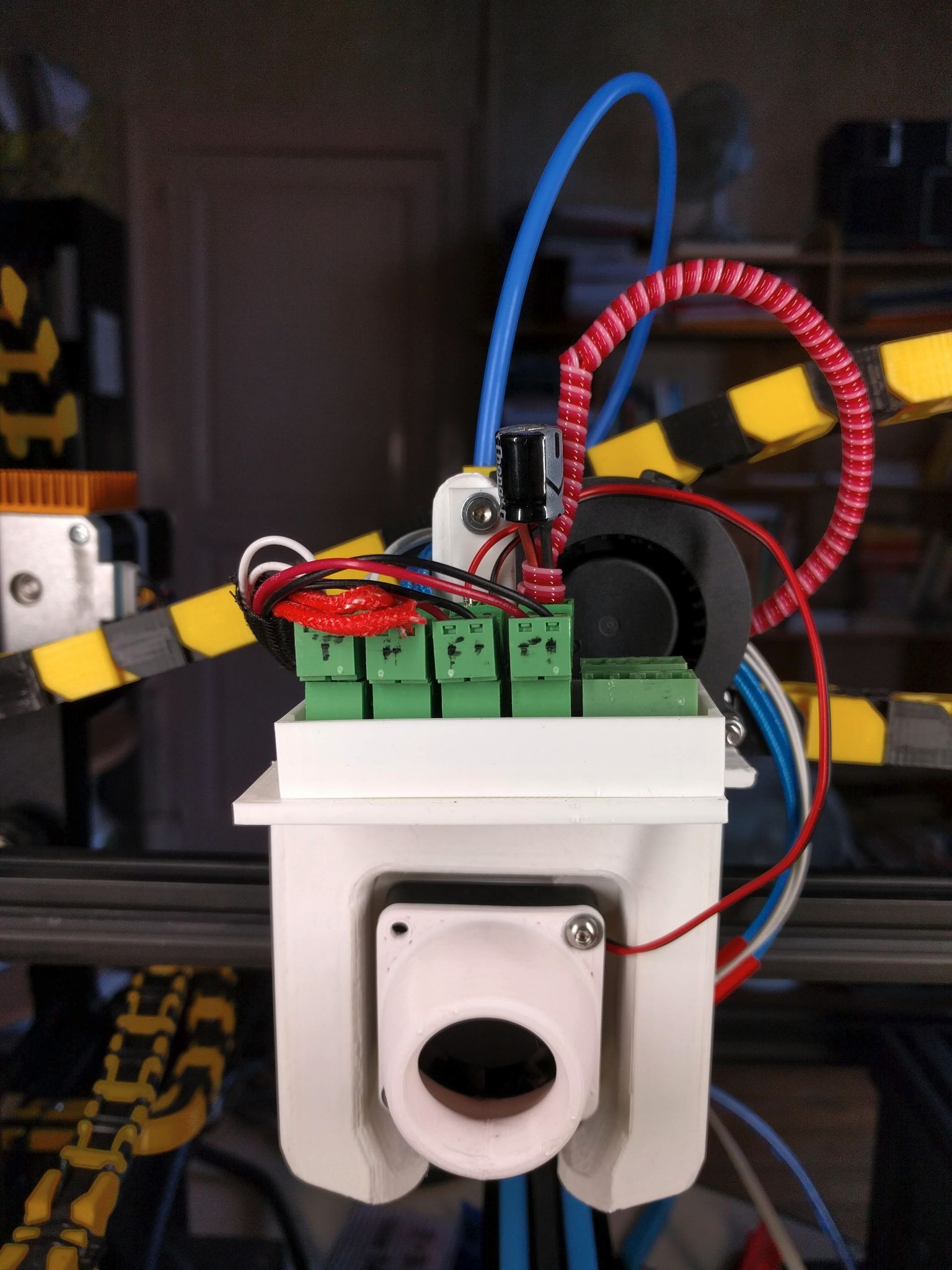

n00n00 Posté(e) Juin 14, 2023 Auteur Posté(e) Juin 14, 2023 J'ai mis en mode Marlin mais comme je suis en plein impression, je n'ai pas pu rebooter. A voir si ça fonctionne mieux après un redémarrage... Sinon j'aimerai faire quelque chose de propre au niveau des passages de câbles car maintenant que j'ai un direct drive, tout arrive directement au niveau de la tête d'impression et avec les ventilos et le BLTouch c'est un peu le bordel pour l'instant... J'aime bien les caches-câble type "chenille de char" mais est-ce possible d'installer ça ? Des membres auraient-ils des exemples setup sur une CR10 en Direct Drive ? Merci Autre question pour PrettyGCode : Où se trouve la clé API de Moonraker dans Mainsail? Dans la doc je n'ai trouvé l'info que pour Fluid

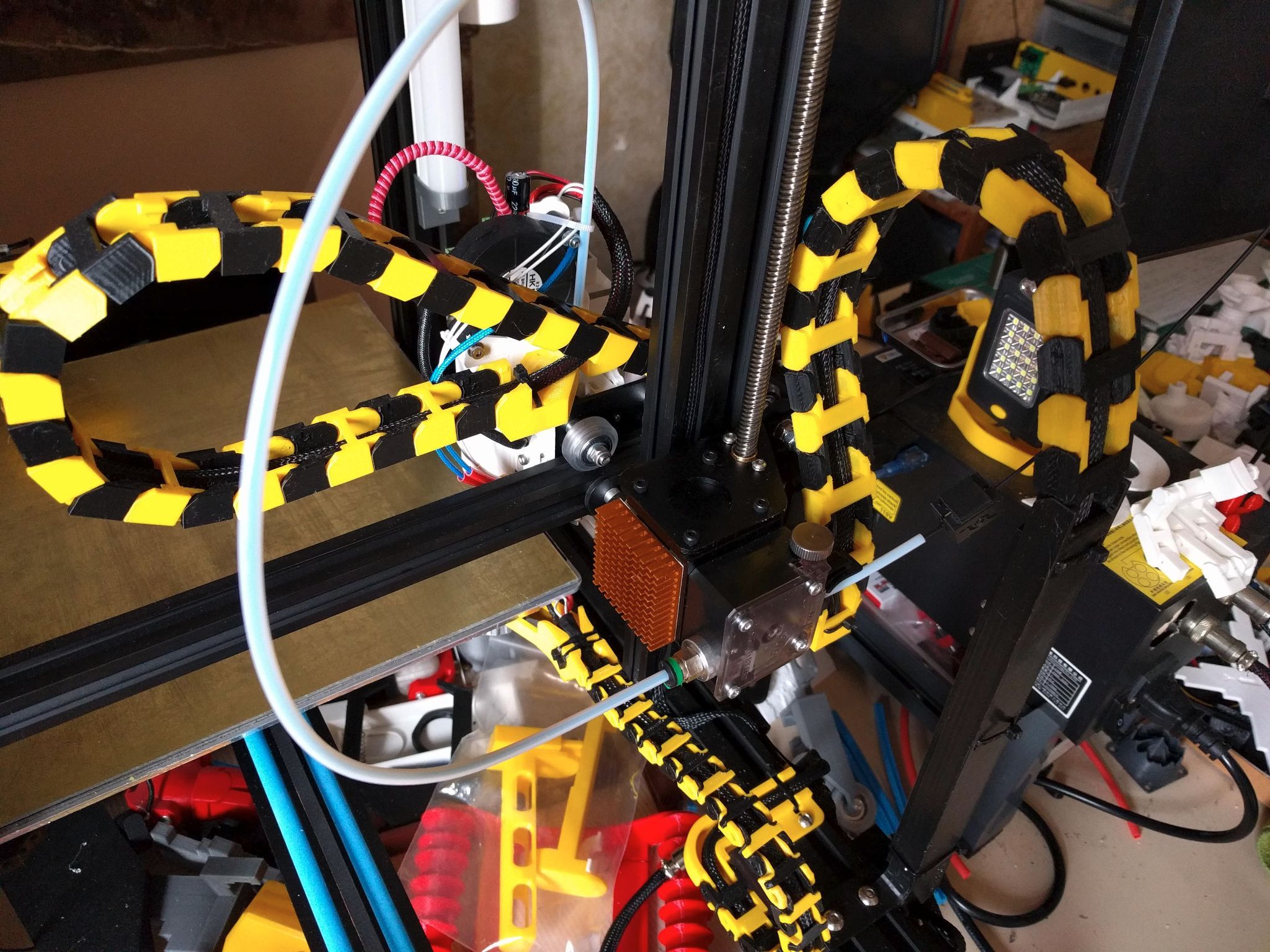

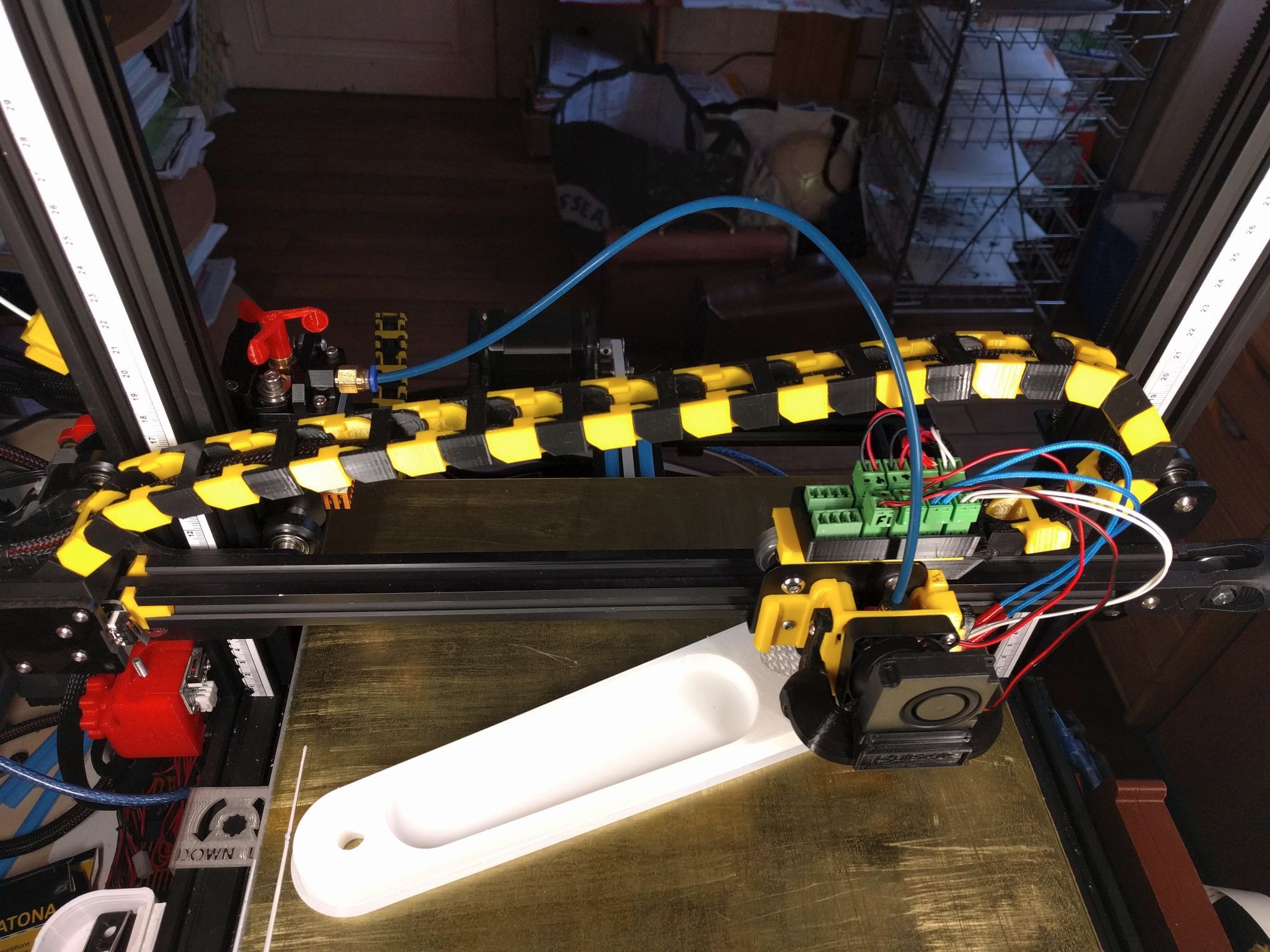

fran6p Posté(e) Juin 14, 2023 Posté(e) Juin 14, 2023 (modifié) Il y a 22 heures, pommeverte a dit : Visiblement, je me suis trompé Absolument Mon message que tu cites ne concernait à la date d'avril que certaines macros. Depuis Mainsail et Fluidd utilisent le même fichier. Mainsail a depuis mis à jour sa documentation Il y a 19 heures, n00n00 a dit : Il est dans la section "à ne pas toucher" du coup je sais pas trop quoi faire Même s'il est écrit «NE PAS TOUCHER», Révélation il m'arrive de modifier la valeur du Zoffset, enregistrer la modification puis un FIRMWARE_RESTART (why? bicoz procrastination aigüe ). Pour la chaîne de câbles, même si mon extrudeur était en bowden, sur ma vieille CR10, j'utilisai une chaine trouvée sur Thingiverse (plus le lien, était sur un HD H.S. ) : PrettyGcode n'a besoin d'une clé API qui si la connexion est sécurisée : nom d'utilisateur + mot de passe. A moins que tu n'aies fait des modifications pour que ce soit le cas, par défaut tu ne devrais pas en avoir besoin. Modifié (le) Juin 14, 2023 par fran6p
n00n00 Posté(e) Juin 15, 2023 Auteur Posté(e) Juin 15, 2023 Merci pour les photos. Je pense que je vais plutôt passer commande pour des chaines : j'avais essayé d'en faire il y a plusieurs années mais j'avais eu beaucoup de casse. Et au prix que ça coute sur Ali...
fran6p Posté(e) Juin 15, 2023 Posté(e) Juin 15, 2023 Malheureusement uniquement en noir Mais c'est vrai que c'est bien plus simple d'en acheter. J'en ai pour mes graveurs laser, chaque maillon possède une languette amovible permettant de poser le câblage à l'intérieur de la chaine de câble, bien plus pratique que de faire coulisser tous les câbles.
n00n00 Posté(e) Juin 15, 2023 Auteur Posté(e) Juin 15, 2023 il y a 2 minutes, fran6p a dit : J'en ai pour mes graveurs laser, chaque maillon possède une languette amovible permettant de poser le câblage à l'intérieur de la chaine de câble, bien plus pratique que de faire coulisser tous les câbles. Fait maison ou Ali ?

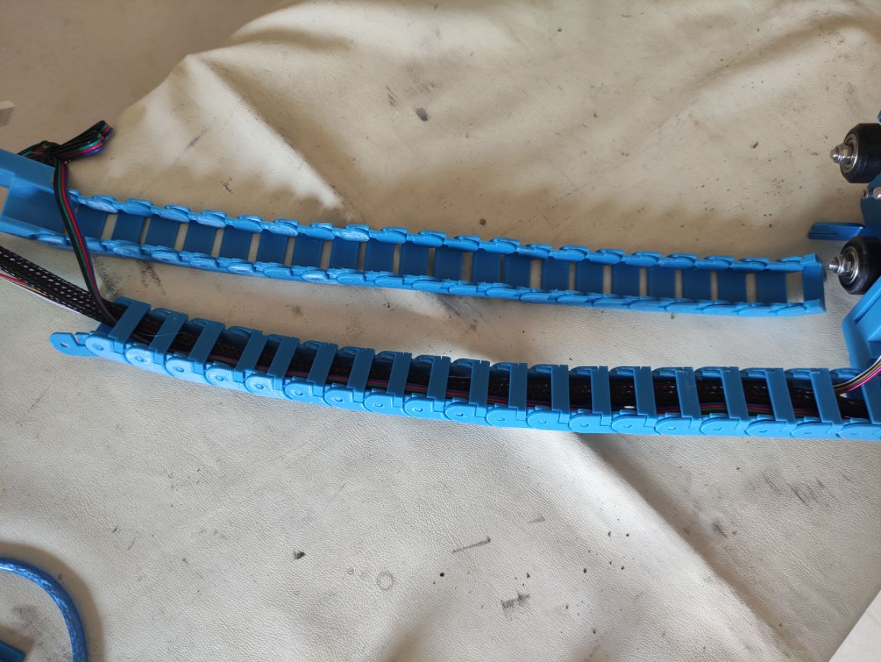

papagalak Posté(e) Juin 16, 2023 Posté(e) Juin 16, 2023 @n00n00, pour le plaisir de les faire soi même. Il en existe bon nombre sur les sites impressions
n00n00 Posté(e) Juin 16, 2023 Auteur Posté(e) Juin 16, 2023 ... j'ai testé et ça m'a pas fait plaisir du tout d'avoir autant de déchet Chaque pièce cassait quasiment à chaque fois lors de l'assemblage... Il y a 16 heures, fran6p a dit : Venu à pieds par la Chine (Aliexpress) Tu as une référence du modèle à languette ? J'en ai une qui traine mais sans languette du coup moins pratique Moi je trouve que les livraisons Ali se sont beaucoup améliorées : en général je reçois en 15 jours maximum..
papagalak Posté(e) Juin 16, 2023 Posté(e) Juin 16, 2023 (modifié) Il y a 4 heures, n00n00 a dit : Tu as une référence du modèle à languette ? J'en ai une qui traine mais sans languette du coup moins pratique Ent tapant "chaine imprimante"tu trouve pas mal de modele ouvert Chaine perso j'ai imprimé ces fichiers 30% chaine sans soucis Modifié (le) Juin 16, 2023 par papagalak 1
n00n00 Posté(e) Juin 19, 2023 Auteur Posté(e) Juin 19, 2023 Tout bon pour l'écran : il fallait juste rebooter 1

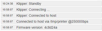

shadowblaster Posté(e) Juillet 22, 2025 Posté(e) Juillet 22, 2025 Bonjour, Petite question, j'ai la même configuration mais mon klipper ou ma Raspberry Pi 3 se fige ou se coupe. Je ne peux plus me connecter à l'interface web. J'ai changé le câble USB, j'ai changé l'alimentation de la Raspberry Pi 3 mais rien n'y fait, à chaque fois mon impression se fige. Des fois ça peut bien se passer sur une impression de 1h30 mais parfois non. je vous joint les logs si jamais. Merci d'avance pour votre aide. moonraker (1).txt klippy (1).txt
fran6p Posté(e) Juillet 22, 2025 Posté(e) Juillet 22, 2025 Rien vu de particuliers dans le journal klippy.log (passé dans les deux «moulinettes», https://klippylyzer.github.io/ et https://sineos.github.io/ ). Avec les CR10, ce n'est pas forcément le câble USB qui peut poser un problème, mais plutôt la prise microUSB du boitier électronique déporté. Toute interruption du flux de communication entre la carte contrôleur et le RPi, même minime (invisible à l'œil nu), suffit à déclencher l'arrêt du système Klipper.
