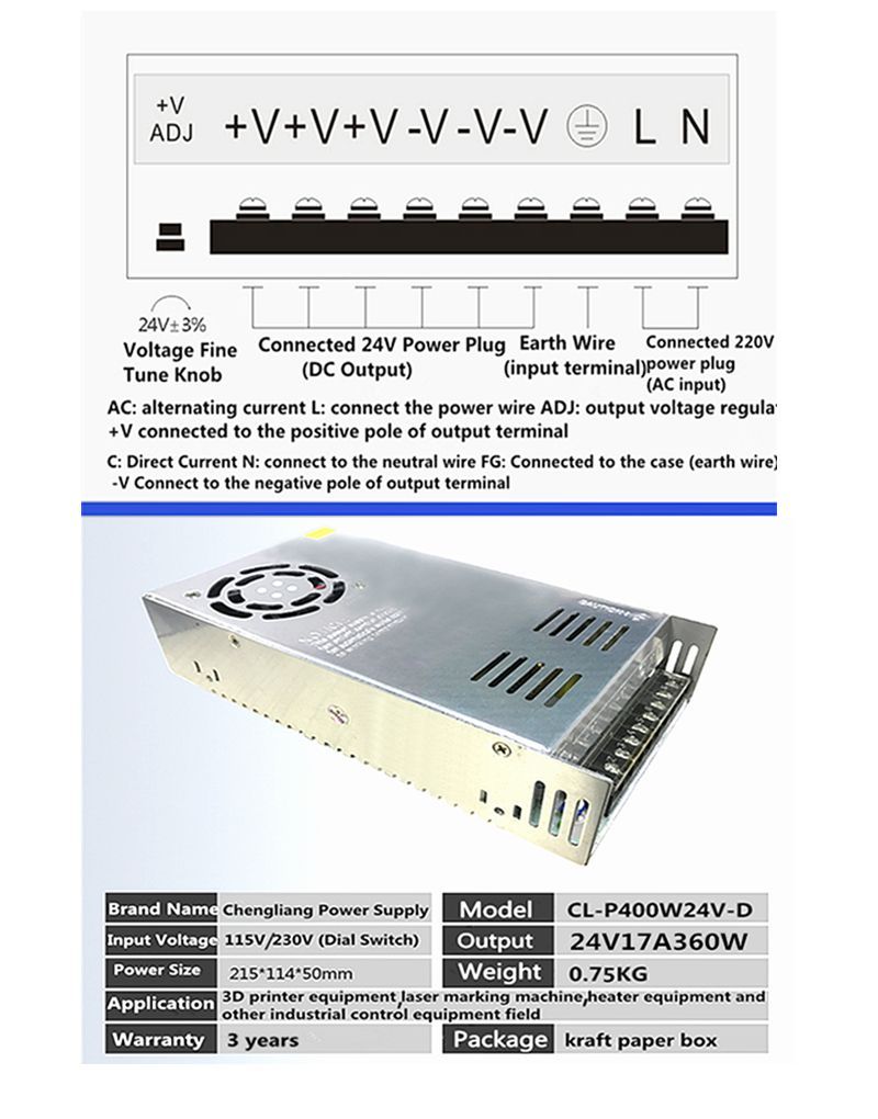

j'avais espéré voir le marquage au dessus du bornier, mais comme c'est une Cheng Liang (désolé pour la prononciation 🤪) tu dois avoir ceci:
Citation
CHENGLIANG-UL-Alimentation-pour-Imprimante-3D-Bande-LED-Source-de-Commutation-400W-AC-DC-Ender-3.thumb.jpg.025d6653697cda0e929f6fa6a2b784fd.jpg
il est donc normal d'avoir les fils branchés sur les bornes +V et -V (= masse). Par contre les 52V ne sont absolument pas cohérents 😱.
Pour ta nouvelle alimentation, il faudrait mesurer la résistance du lit chauffant pour avoir une idée de la puissance consommée. J'ai peur qu'avec 360W, tu sois un peu limite. Dans tous les cas, je te déconseille de faire la montée en température du lit et de la buse simultanément.
Sinon, il y a une autre alternative: l'installation d'un lit chauffant en 230V si tu arrives à en trouver un qui correspond à ton plateau (position des passages de vis des molettes et surface). Dans ce cas, une alimentation de 100W/150W sera suffisante. Mais attention, il faudra ajouter des sécurités pour travailler en 230V.
Désolé, je n'avais pas compris, je refais une photo en rentrant. De mémoire ça ressemble au schema fourni.
